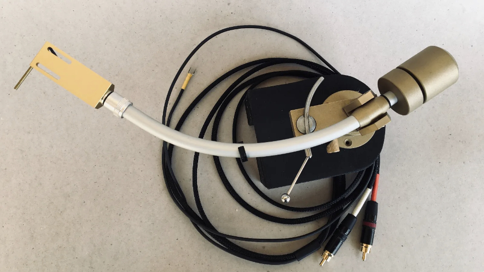

    Da er du i konkurranse med herremannen som lager bananer av dem.
    Også greit å vite at vertikallagerhusene på de gamle Ortofonarmene har eldes dårlig.

    Bananarmen var fin, men alt for dyr for min del.

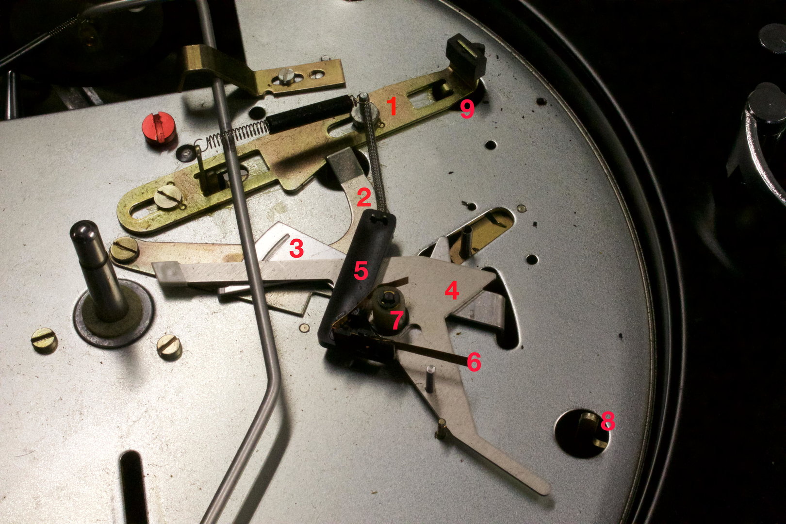

    Auto-stopp sluttet å virke på min L78
    Regner med problemet ligger i punkt nummer syv med å belaste det punktet så virker auto-stopp (a-s, fra nå av).
    Problemet fant jeg ut var for stort mellomrom ca ved punkt fire på bildet - så dermed ble ikke den delen som er under punkt fire med på reisen, så da settes ikke a-s i gang. Jeg tok av alt ved punkt syv for å prøve å presse de bedre sammen før jeg satte på låsene osv igjen, men det hjalp ikke. Må nok en gang bytte de delene som er på det punktet, men jeg har ikke deler nå. Hva gjør jeg da? Jo, jeg presset punkt syv så godt jeg kunne før jeg satte på låseringene igjen, så la jeg et lite tynt (ca 5mm) filt mellom disse to delene her. Nå virker a-s godt igjen.

    Så videoen nå, han hadde motsatt problem, han sin var for tight slik at den ikke ble utløst, min var for slakk så delene fikk ikke kontakt med hverandre.
