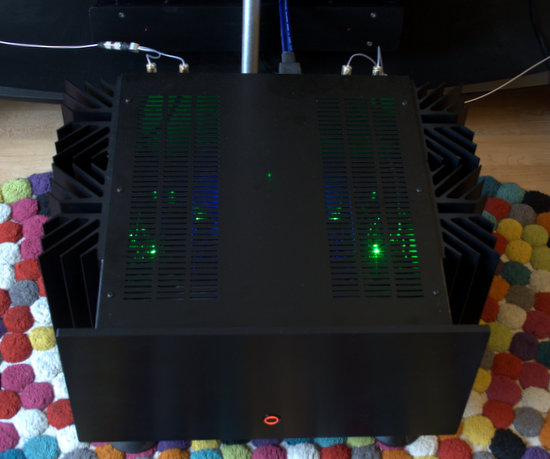

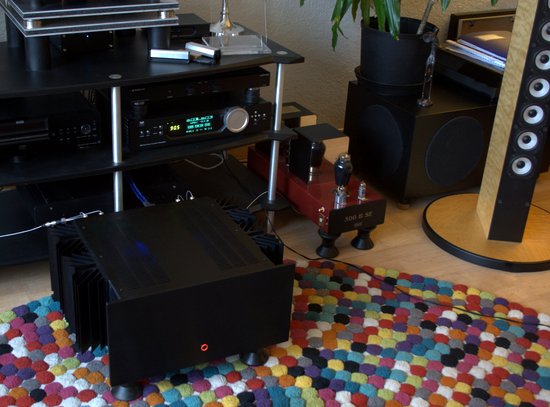

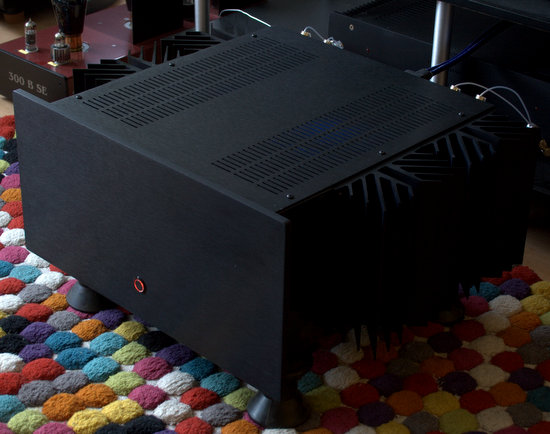

    Da har denne "lille" boksen fått levere strøm til Adyton Imagicene i casa emotikon, vel ett døgn.
    Takker Leikis vennligst for lånet.
    Denne er ikke den letteste og enkleste forsterkeren å bære rundt på
    Hvordan gjør denne jobben, i oppsettet mitt?
    Jo, her er det overskudd nok til å spille .... grisehøyt, uten forvrengning av noe slag. Jeg har spilt sterkt tidligere, men ikke slik at bilder på murveggene vrir på seg.....
    På moderat lyttevolum da?
    En klar forskjell her nå og hjemme hos 32bit, slik jeg hørte det i går. Vi har to helt forskjellige høyttalere/system, rom etc.
    Jeg beskrev lyden han hadde med dette effekt-trinnet hjemme hos seg, som myk flanell hengende nedenfor bukselinningen, med baller under.
    Her hos meg er det baller, store og harde (sånn som dam....ungdommen like) men måtte inn i RCS 2.2X for å justere ned på noen frekvensområder. Dette fordi jeg sliter big time om det blir for mye trykk i området 2-3kHz. Jekket ned 1.5 - 2db her og der. Så ble det saker. Har rett og slett spilt musikk nærmest i ett siden denne kom i hus, kun avbrutt av noen timer på øret og turer i friskluft med dyret.
    Har gått mye i rock/metal/pop/visepop/fusion hittil.
    Resten av kvelden skal vies musikk innen forskjellige tidsepoker klassisk musikk. Er spent på hva denne fine forsterkeren vil levere der.

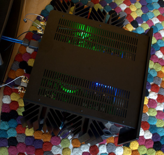

    Et par bilder til.
    Skikkelige terminaler gjør kobling såre enkelt.
    Bak mastodonten, står en annen mosfet-forsterker og ser misunnelig på.
    Her har du gjort en super jobb Leikis.
    Gratulerer :)
    Beklager dårlig kveldslys på bildene og håper ikke fargepaletten tok knekken på synet......

    Morro lesning dette, og spent på hvordan den leverer klassisk osv.

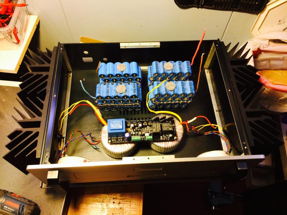

    Litt data.
    Ca 100 watt i 8ohm
    Den veier ca 35kg.
    2 x 630VA
    2 x 105600 uF, 48 stk Nichicon KW 2200uF 100volt.
    Demping faktor 1300 (100hz)
    WBT høyttaler terminaler, rimelig type. Monster M1 kabler.
    Neutrik gold xlr. Van Damme kabler.
    Holton 800L
    Holton VoltOne
    Holton PowerOne R3.0
    Bygge kostnader ca 30.000,-
    Bygger gjerne flere og kan alltids selge denne :D

    Hei Leikis :)
    800L ble kjempefin ! Du kan være stolt av den ! Kudos !

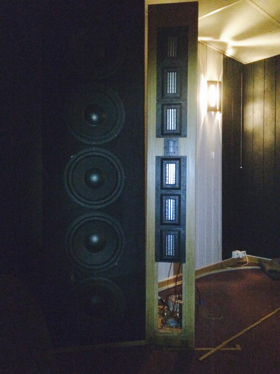

    Emim tårn planlegging, RS1 er for brei for nærfelt lytting, sperrer for utsikten, selv i mørke :cool:

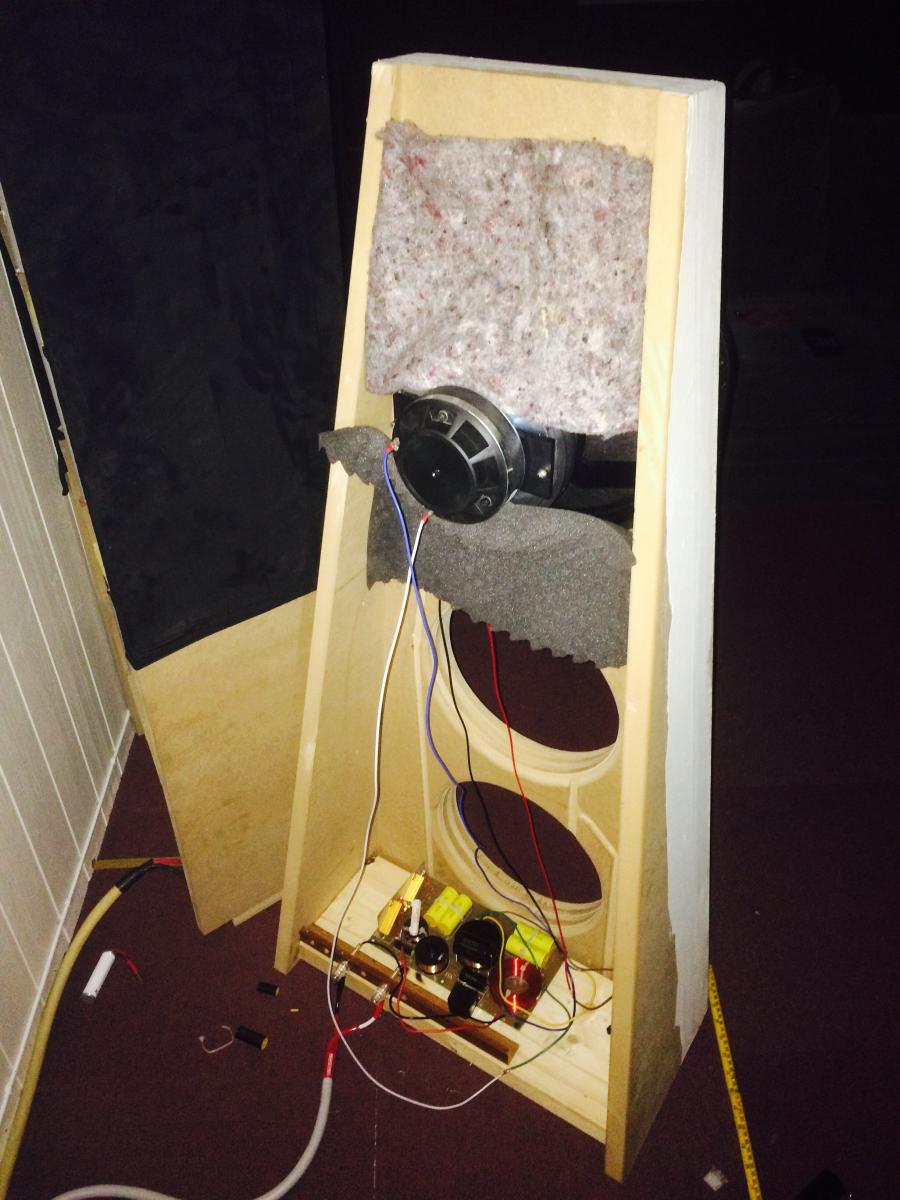

    Jeg fikke helt klart bedre lyd og lydbilde med litt demping bak elementet.
    Testing med aktiv deling til uka. Singel ended EL84 5-6 watt til diskant og en spesial bygd The End Millenium XP 100 watt til bass delen

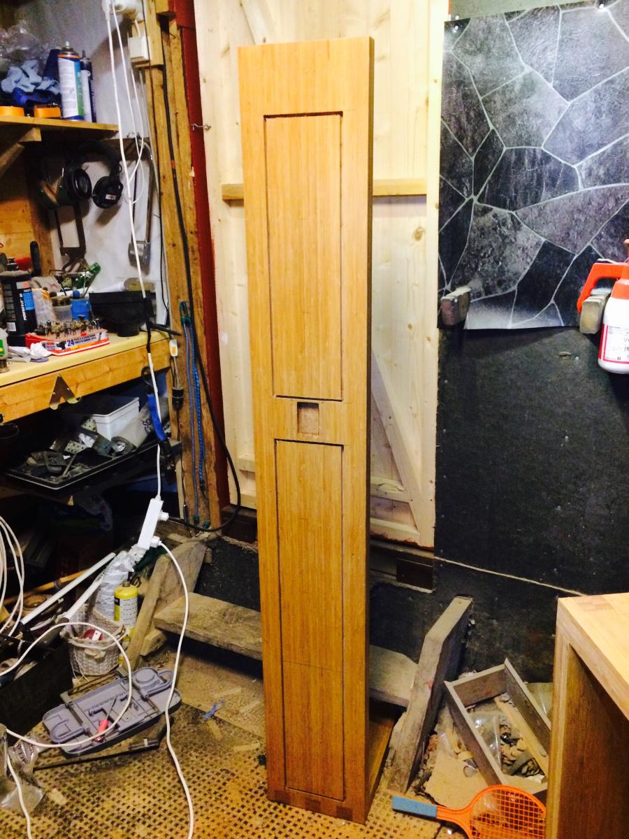

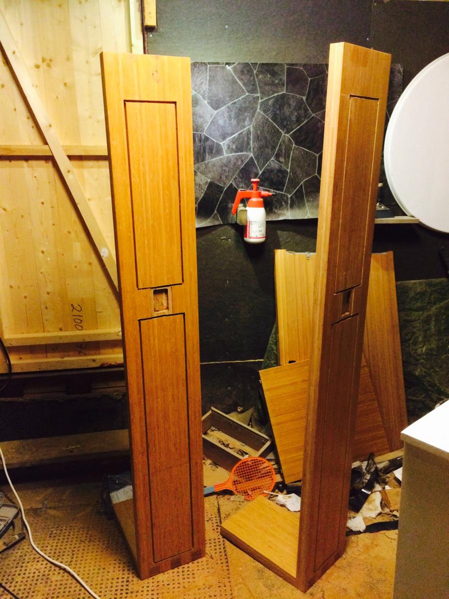

    Litt Emim tårn fresing, ønsker meg nytt frese stål merker jeg :rolleyes:
    Treet er fra en benkeplate av Bambus.
    I forhold til RS1 så er diskanten flyttet i mellom Emim og det er gjort plass til en ekstra så det blir 8 stk pr side. Så kanskje følsomheten øker litt og alt blir litt bedre :) Aktiv deling til Emim og enkelt filter til diskanten, med litt sølv i olje så blir det bra.

    Testbaffel til Emim, mangler fortsatt to Emim for å fylle rekka. Men har trua på at dette kan bli bra, aktiv deling på Emim og passiv til Emit diskant.
    Vurdere å få cnc frest noe mdf eller lignende, helts Plexi, men det blir fort dyrt.
    Jeg kommer også til å lagge baffel litt bredere og med vinger bakover for å få nokk "bredde" på baffel.
