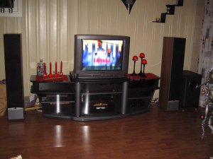

    De Ikon 7 ble vel hovedsaklig drevet av Rotel RB 981 effek forsterkere, først et på deling, så ble det en 981 til hver høyttaler, drevet i stereo. Prøvde også brokoblet, men likte best i stereo/bi amping.
    Forforsterker var en Thule PR250B og CD150B som ble byttet til Thule DVA 150B med Digit II oppsampling kort. Digit II kortet er absolutt hverd kronene. Større og luftigere lydbilde, med mere detaljer.
    Til senteren Ikon Vokal 2 ble det brukt en Rotel RB 850, og til bakhøyttalerne ble det brukt en Rotel RB 870.
    Den boksen nederst der er parabol tuneren, da den kom i posten var den sølv farget, fysj å fysj. Utti garasjen og spraye den sort fort 8)

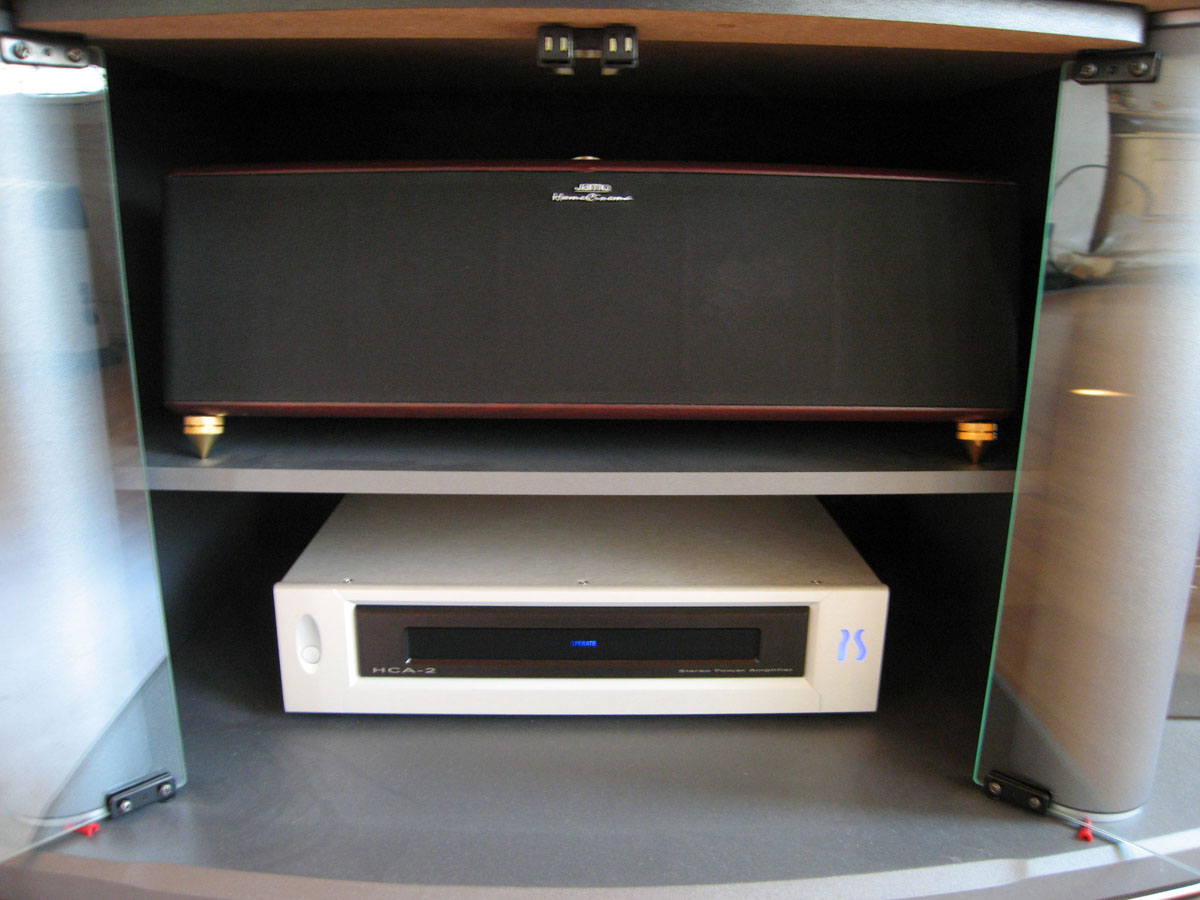

    Det tok ikke lenge tiden før det kriblet etter en oppgradering, så det ble funnet ut at Rotel forsterkerne skulle byttes til noe bedre, valget falt på Ps Audio HCA-2. En hybrid sak på 2 x 150 watt. Det ble et bra løft i lyden, den var noe snillere i toppen og generelt bedre på alle områder.
    Det ble også i denne tiden prøvd diverse høyttaler kabler på grunn av Rotel / Ikon 7 sin litt hissige topp.
    Nordost sine billige Super Flatline gjikk på hue ut veldig fort. Noen feite Tara Labs var litt for slørete i toppen. Noen Geir Molid sølv kabler ble brutk en stund, veldig oppløst og super stram i bassen, og noen Van Den Hul kabler var også i bruk en stund.. Lenge sidedn dette, så ikke alt jeg husker godt. Jeg er lakkerer vuttu ;D
    PCA-2 ble selvfølgelig svart etter en liten stund.

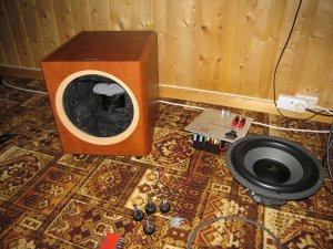

    Mission subben ble solgt, ville prøve noe annet. En Cerwin Vega CLS 15 eller noe sånt ble kjøpt inn, den laga litt mere bass i stua den. Men jeg liker ikke Cerwin særlig, så den ble solgt også. På den tiden var det jo slik at hadde du ikke SVS hadde du ikke sub (ref avforum). Så 2 stk SVS tuber ble kjøpt, de satte stua i bevegelse de, men lang ifra som forventet. Jeg hadde sikkert alt for store forventinger til de SVS subbene. De ble stående en stund før det kriblet igjen :)
    I benken ser dere nokk at Thule PR250B er byttet med en Denon AVC A1SR surr forsterker. En real kraftkar, men den dugde ikke særlig til stereo bruk den heller.

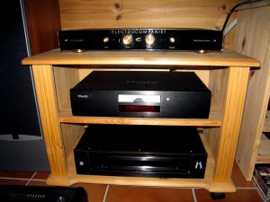

    Her bor vi i kjellern til svigers, anlegget måtte opp. Lyd må man ha uansett hvor man bor ;)
    Det var vel her jeg virkelig fikk blod på tann for stereo lyden. Etter jeg gjikk til innkjøp av en Electrocompaniet 4.5 forforsterker, skjønte jeg hvor dårlig pre delen i den Denon surround forsterkeren var. Det ble jo faktsik et realt lydbilde og stemmer og innstrumenter var mye bedre separert. Jeg var skikkelig hekta, nå var det hi-fi for alle penga.

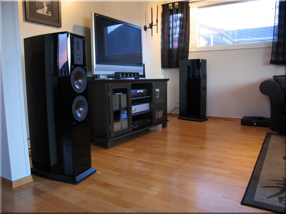

    Da va vi endelig kommet oss i eget hus, og jeg kunne fortsette å dyrke sykdommen.
    Ikon front bak og senter ble solgt, SVS subben også.
    Nye høyttalere måtte inn, Dali Helicon 400 i rosewood ble kjøpt. Noen mente dette var de peneste 8) Ikke jeg, de hadde noe som lignet noe som hører til på båter eller i skogen ;D Så de fikk en liten oppgradering på fargen, de ble pusset ned og lakket i blank svart finish. Noe de kledde veldig godt, mange har vel lest den tråden hvor jeg byttet farge.

    Synes de er fine i begge finisher men må si at jeg er meget imponert over hva du fikk til med lakkingen!

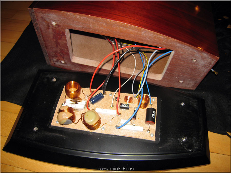

    Etter en vissit inni høyttaleren og delefilteret, fant jeg ut at ene motstanden var brent. Så her måtte det byttes litt deler, etter litt frem og tilbake kom jeg i kontakt med Solhaug. Her ble det forklart litt om hvor dårlig de fleste orginale filter var. Og at det var nødvendig med an oppgradering av strømmens veier, det måtte minst være 2 felts med nylakt asfalt eller mere da.
    Så flere motstander i paralell ble benyttet og kablene til bassene ble byttet til 6 kv massiv kobber. Også kablene fra terminal til filter ble selvfølgelig byttet, så det ikke skulle bli no flaske hals der
    Resultatet var helt klart merkbart og en forbedring !!
    Bassen/mellomtonen fikk mere fylde og ikke minst bedre kontroll på bassen. Opplevdes som dypere og strammere, Solhaug har helt klart et poeng i dette med strøm og dimensjonering av dens vei.
    Så mine DIY høyttalere som jeg holder på med nå, skal ivertfall overdimensjonert delefilter og inntern kabling.

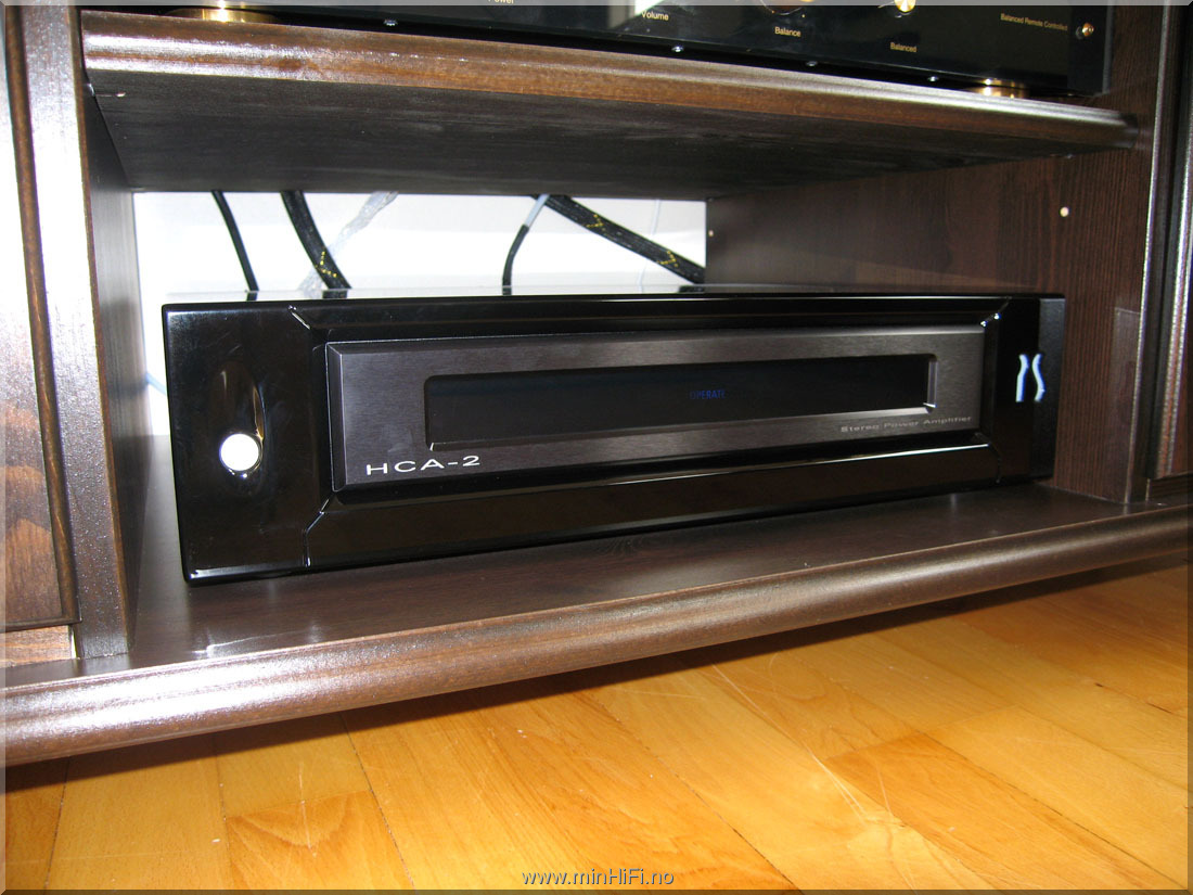

    Det var vel på tide å bytte noe igjen da, ikke det helt store byttet. Men Ps Audio HCA-2 ble solgt og en oppgradert versjon av HCA-2 ble kjøpt inn. Den var oppgradert av Geir Fredriksen i Trondheim, den hadde fått seg større kondensator bank og noen nye små kondiser og noen kabler var byttet.
    Forsterkeren spillete med bedre kraft og noe mere åpen og detaljert, om den er bedre er kanskje litt smak og behag.
    Som det kommer fram av bildene er det noen ting som er fornadret inni.
    Utvendig ble også denne selvfølgelig lakkert svart !!

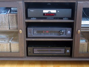

    Jeg har en stund brukt en veldig bra hjemme laga pre amp, den er vel pass lab konstruksjon BOZ. Jeg har hele tiden kalt den sprudle pre'en, den er veldig sprudlende og livlig i lyden, men den har sine begrensninger med kun en inngang og ikke fjernkontroll. Den holdt hus i et Thule kabinett
    Den hadde også en stund en Embla volumjustering innebygd, men den ble koblet ut da den ødela litt av den gode sprudlende lyden.
    Så ny pre måtte handles inn, det selvfølgelige valget var en Ps Audio PCA-2. Den var jeg heldig å finne til salgs, så kronasjer ble overført. Og vips så var det en PCA-2 i benken :D
    At man har mye å hente på å bruke samme merket i pre og effekt er vel ingen hemelighet, så her ble helt klart en forbedring, som jeg likte veldig bra. Virkelig en bra pre, med alle de nødvendige justeringer, tilpassing av gain på hver inngang og HT bypass for de som ønsker det. Denne var sort når jeg kjøpte den ;D
