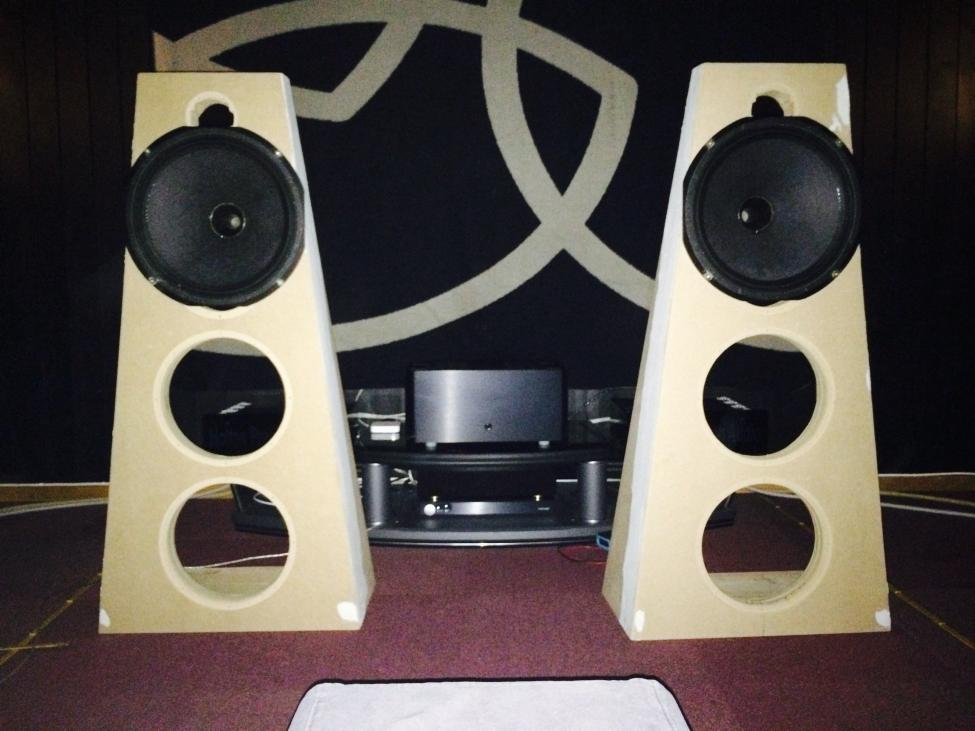

    Da har jeg fåt saga non hull i testbafflene. De var ganske hullete fra før, men de var aaaalt for små :rolleyes:

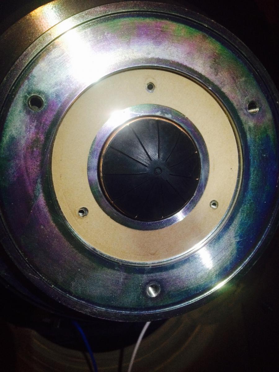

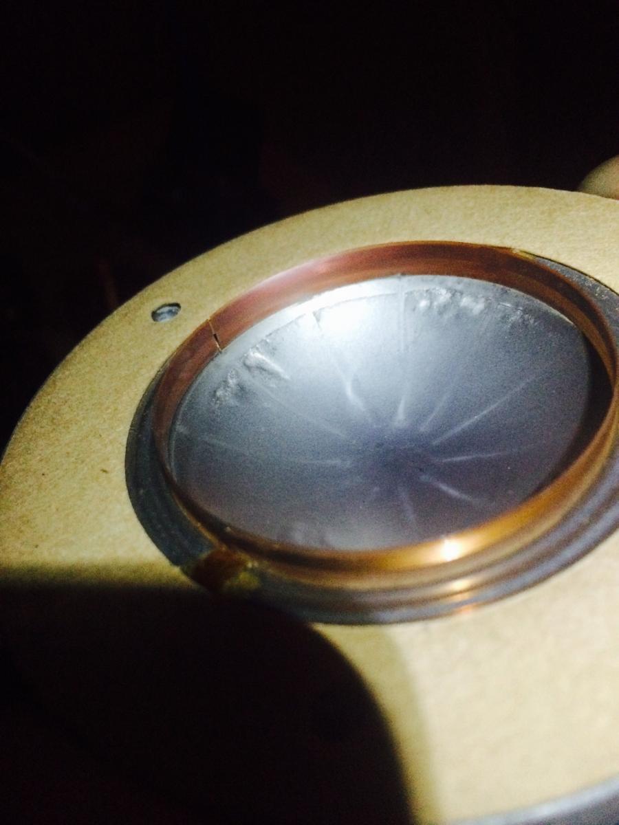

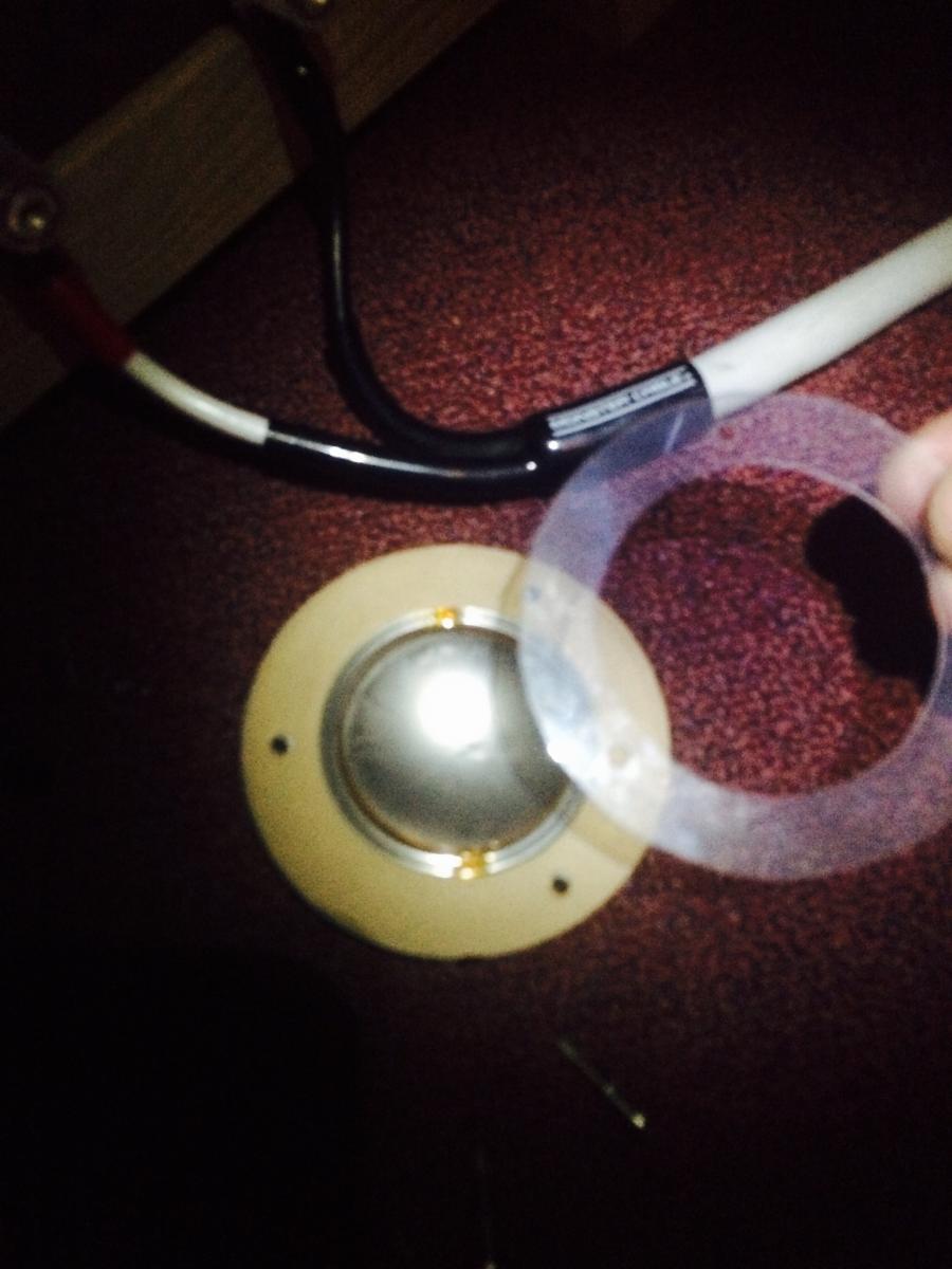

    Tannoy diskant mekking. Det viste seg å mangle en litt tykk pakning mot membran. Slik at membra tok i fasepluggen.
    Lyden ble ikke i orden så noe har nokk gått galt på grunn av denne skiven som manglet, den skal være ca 1 mm tykk. Laget en ny av et plast lokk :)

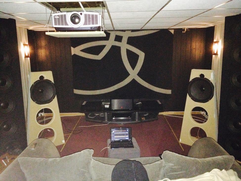

    Sånn ser det ut med Tannoy og Aleph J, det spiller bra, men savner litt pling plong luft i toppen tror jeg.
    Att det er morro med noe lettrdrevet er jeg ikke i tvil om, men hvor veien går aner jeg ikke.
