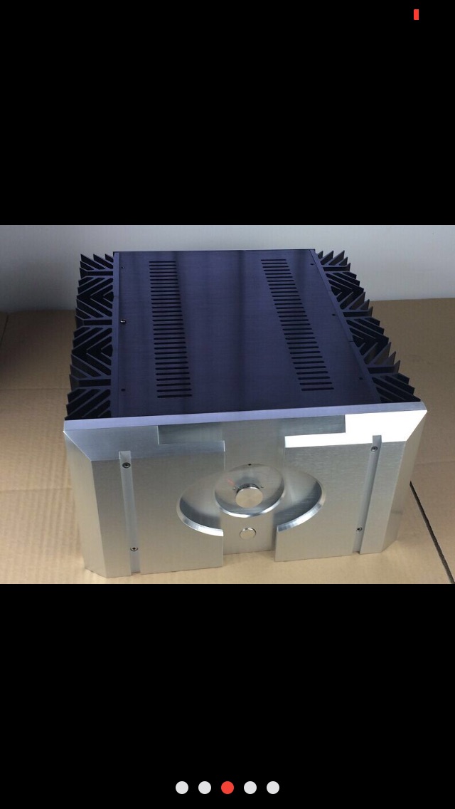

    Nå som Holton 800L skal få seg ny lykkelig eier så er det planer om å bygge to stk stereo med 50L kort. Da har jeg mulighet for å kjøre 4x 50w klasse A eller 2 x 100 watt klasse med balansert (xlr) brokobling.
    Fant non fine kabinett jeg vurderer å bruke.
    Vis vedlegget 326737
    Hmmmmm, har jeg ikke sett det kabinettet før ? ;D . Nice 8).
    Mvh.
    Johnny
    Dette har du kanskje sett i full size. Dette er en mindre versjon. 36x20x39 ca tror jeg bortimot omtrent att de ca er :rolleyes:

    Hei :)
    "Mini" Pass Labs med andre ord. Artig. Mine 2 stk. "Full" size måler noe mer: 48 x 26 x 50 cm. Har du en link til disse "mini size" ? Regner med at de er noe billigere enn full size ?

    http://www.aliexpress.com/item/the-small-version-three-quarters-of-PASS-XA160-5-Big-classA-amplifier-alumium-chassis/32347181717.html?tracelog=ae-app-ios-sharefor-shkmail
    ca 3500kr pr stk

    Hei :)
    Se det, ja. 3/4 skala av full size. Ca. halve prisen, og halve vekta. 16.5 Kg mot 38Kg som mine full size veier. Blir jo en del billigere frakt da. Mine kom på 7500,- pr. stk. inkl. frakt (svindyre greier). Blir tøft å se Holton i dette kabinettet du har tenkt på. Du har sikkert din ferdig , før jeg har mine Pass Labs XA 160.5 kloner "up and running". Du bygger jo i express fart :) . Jeg skal få tegnet nye kretskort til utgangene (36 utgangs-fets pr. kort), men designeren hadde ikke tid før etter ferien.
