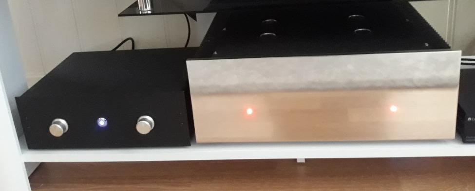

    Har hatt over ett år som Klipsch eier og har gjort meg noen erfaringer.
    Heresy III som senterhøyttaler fungerer veldig bra med tanke på lydkvalitet og kapasitet. I et stort hjemmekino oppsett står den ikke nevneverdig tilbake for frontene (KPT-535). Det beste hadde vært en KPT-535 som senter men det går ikke i mitt oppsett uten lydtransparent lerret.
    Med tanke på lokalisering av lyden så fungerer en gulvstående senter under et stort lerret stort sett fint. Sporadisk tenker jeg på at lyden kommer fra under lerretet. Jeg mener den glimrende senteren Swans 2.3C fungerer hakket bedre på dette området. Heresy sine hornkvaliteter som matcher frontene gjør at den står trygt som senter i uoverskuelig fremtid.
    KPT-535 i passiv drift er bra. For at den skal bli bra MÅ mellomtonen dempes flere db. Enorm kapasitet, uanstrengt og stort lydbilde er stikkord. Kjempet litt med noen utstikkende frekvenser. La de ut for salg en periode for jeg kom ikke helt i mål.
    KPT-535 aktiv drift og bygd om. Fjernet diskanthornet, flyttet diskant driveren K-69-A ned til mellomtonehornet K-402 etter oppskrift fra det Amerikanske Klipsch forumet. Dette er flere hakk videre og jeg skulle gjort det med en gang. Full kontroll på alle parameter. Et stort horn som spiller fra 450hz og opp. Utstikkende frekvenser er borte.
    Et spørsmål til dere med erfaring. Etter overgangen til aktiv drift er det for mye sus fra mellomtonehornet. Har dere tips til effektforsterker med lav gain og lite sus? Fått tips om Anaview men ønsker ikke bygge selv.
    Er du sikker på at det er effektforsterkeren? Hos meg har det alltid vært forforsterker eller annet før effektforsterker som har vært kilden til sus. F.eks EC 4.7 og miniDSP 4x10HD var kilder til mye sus hos meg.
    Håkon_Rognlien
    7.227
    12.934
    Ja, har koblet ut linjesignalet til effektforsterker og det suser for mye.
    Om du benytter Behringer effekttrinn, er jeg ikke overrasket over susing, proffmarkedet ser ikke ut til å ha fokuset på stillegående utstyr før det begynner å koste en god del. Å finne effekttrinn som spille uten sus er helt problemfritt om du velger en hifi-forsterker. Men dersom det er din Marantz som suser, er jeg mer overrasket, disse skal være stille.
    Håkon Rognlien
    Han bruker Xilica og den har lavt støynivå. Problemet ligger hovedsakelig i effektrinnet og at hornet/driveren har veldig høy følsomhet. Et relativt vanlig problem hvis gainen er litt høy i effektforsterkeren. Det er få kommersielle effektrinn med bra watt som er helt stille på virkelig høysensitive horn.
    Det er av akkurat slike grunner som dette som gjør at vi bl.a. vil ha gainjustering på effektforsterkeren som vi jobber med. Nå kan det hende den faktisk blir helt tyst med full gain på de fleste høysensitive horn også, men det gjenstår å se.

    Bruker du DSP til aktiv deling? Hvor i kjeden står volumkontrollen?
    Jeg opplever problemer med sus når jeg har volumkontrollen forran DSP.
    Når DSPen får ett meget svakt signal å behandle, blir SNR lavere og man ender opp med sus i høyttalerene. Mater man DSP med linjenivåsignal og demper det på utgangene istedet vil man dempe både signal og støy samtidig.
    Prøv å kortslutte inngangen på forsterkeren du bruker. Hvis det er stille da, ligger problemet ett annet sted i kjeden.

    Kjeden er Marantz receiver - Xilica prosessor - effekttrinn - element. Styrer nivå med Marantz. Fullt linjesignal fra Marantz. Trekker jeg ut signal fra Marantz er det ingen forskjell. Fjerner jeg linjesignalet fra prosessor er det fremdeles for mye sus. Altså kun effekttrinn koblet direkte i element uten linjesignal inn.
    Behringer brukes kun til bass så det er ingen problem.
    Forsterkeren er en ATI at3005 koblet balansert. Gain på 28db. Mellomtonehornet K-402 har en sensitivitet på rundt 110db. Når forsterker er koblet direkte i elementet finnes det ikke noe filter og her ligger vel problemet. Alt høres.
    yngvejos
    10.09.2010
    1.990
    1.392
    Du bruker altså Xilica XP4080 som volumkontroll?
    Når du koblet ifra kabelen til effektforsterkeren, kortsluttet du da inngangen? De fleste forsterkere uansett støygulv vil plukke opp støy hvis inngangen er uterminert.
    Hvis forsterkeren er tyst med inngangen terminert, kan du prøve dempeledd mellom prosessor og effekt for å redusere støyen.
    I mitt tilfelle kjører jeg aktiv deling mellom passivt delte høyttalere og to subber. Minidsp et koblet direkte til effektforsterkerene. Jeg opplever at minidsp har såpass mye egenstøy at det blir forstyrrende når anlegget står uten signal (med mindre jeg demper signalet med minidsp). Dette har redusert lysten på full aktiv deling, jeg ser for meg at det beste hadde vært å ha en r2r attenuator forran hver effektforsterker og kjøre full styrke på signalet både inn og ut av dsp.
    Dette vil imidlertid bli veldig dyrt, selv om man bygger det selv.
    I mitt tilfelle ville jeg trengt 8 separate volumkontroller.

    Bruker Marantz som volumkontroll.
    Kortsluttet ikke inngangen da jeg koblet fra linjesignalet. Kan jeg slå alt av før effekt, beholde terminerte innganger uten signal og teste?

    Testet i går med terminerte innganger, men slo av Xilica. Det meste av støyen forsvant men litt igjen. Hva slags dempeledd kan testes som ikke degraderer lyden? Alternativt er vel fremdeles en forsterker med lav gain og støy.
    Edit: ser du skriver r2r dempeledd.

    Hva med noe sånt?
    eBay
    Disse vil dempe både støy og signal med 10dB. For å kompensere, kan du senke output til de andre elementene med 10dB evt øke output med 10dB til hornene.
    Det er fare for at den da også vil forsterke støyen med 10dB og at du er tilbake til utgangspunktet.

    Hei:) Eg bruker denne typen https://www.ebay.co.uk/itm/Rothwell...b-1d37-4e9b-88bd-d39f0401f0f9&epid=1173104961
    Grunnen til eg kjøpte dem var i hovedsak at front og center endte -12 db når eg kalibrerte gjennom Denon receiver. Bruker ATI 3003, og disse tok store deler av susing og støy. Men stikker du øyre inntil høyttaller så høyrer ein litt sus men veldig mykje bedre enn før. Blei og lettere å kjøre audyssey etter disse va montert:)

    Nivået til mellomtonehornet er - 10db lavere enn til sub ut fra prosessor. Litt bekymret for at støyen øker proporsjonalt når linjenivået økes igjen.
