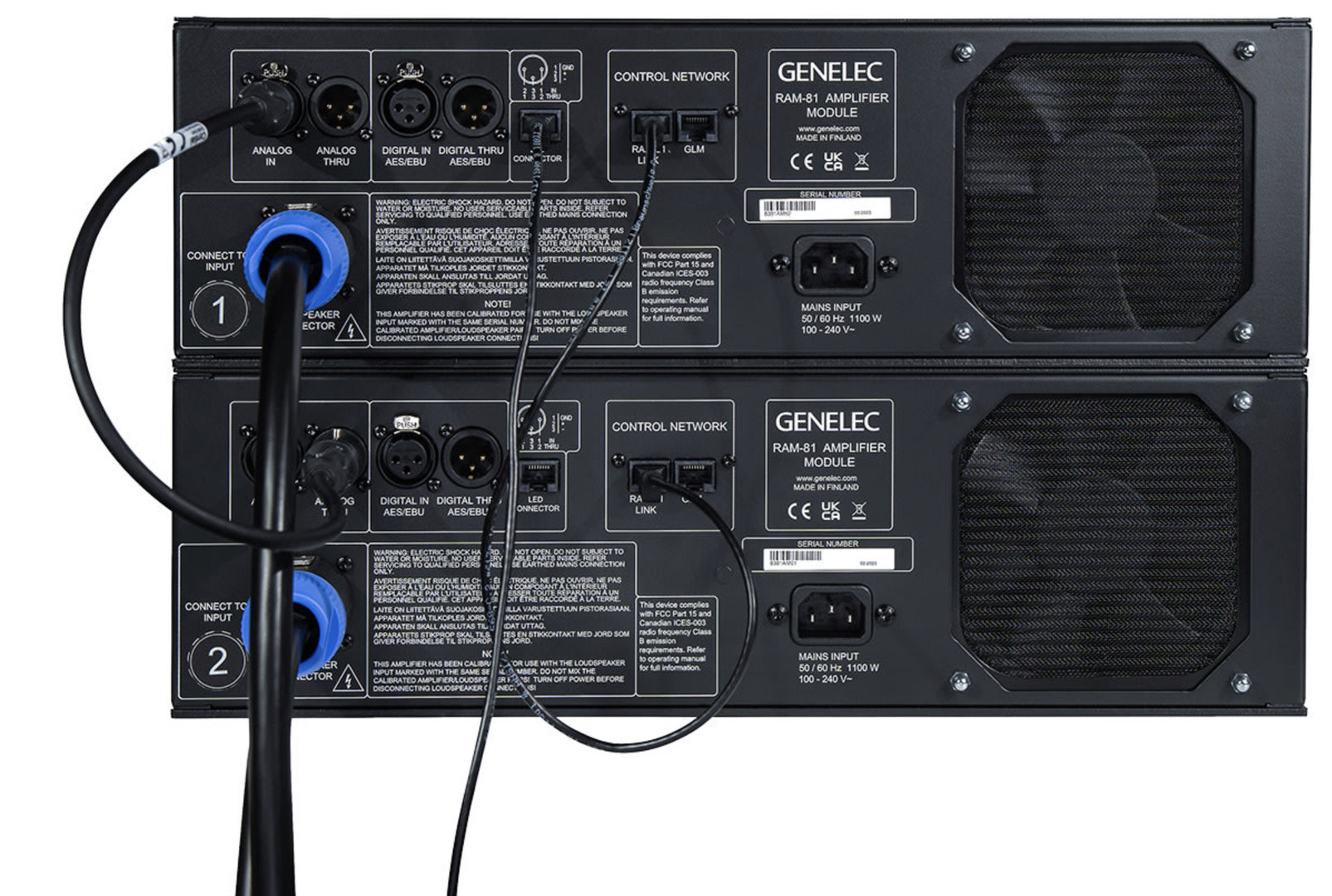

    Hver høyttaler har totalt 5926 watt. For liknende løsninger fra Genelec er oppgitt følgende:
    ModellFull output, long-termFull output, peak
    1236A1000W2400W
    1234A1000W2500W
    Gitt samme forhold mellom long-term og peak i 8381, får vi at full output, long-term, er 2,4-2,5kW pr. høyttaler, slik:
    • 5926W*(1000/2400)=2469W
    • 5926W*(1000/2500)=2370W
    Bak apparatet er oppgitt 1100W pr. forsterker, se bildet nedenfor. Det følger med 2 slike forsterkere til hver 8381A, til sammen 2200W.
    Kraftforbruket i seg selv er imidlertid ikke hovedpoenget her. For et stereooppsett trenger man 10 separate forsterkere. Kombinasjonen av 10 separate forsterkere og et kortsiktig kraftpotensial på 12kW blir fort dyrt å løse med merkevarer som McIntosh og Accuphase. Hvordan ville du løst oppgaven med løse McIntosh-forsterkere?
    PS: Når det gjelder bemerkningen om at Genelec-forsterkerne er PA, så har de gamle en fordreining som tilsvarer en SINAD på mer enn 90dB. De nye ampene er neppe dårligere. Dette er omtrent på nivå med Accuphase?

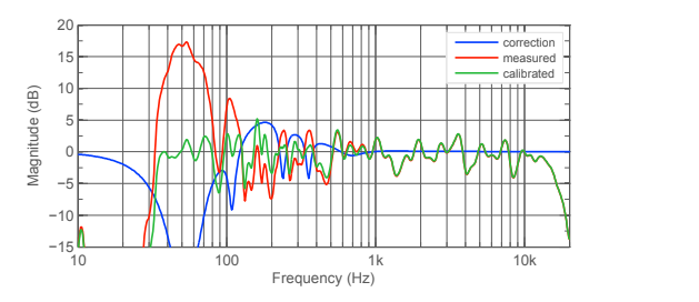

    GLM er vel i praksis romkorreksjon anno år 2006, som i grunn bare korrigerer flat respons under ca 500Hz uten å se på tidsdomenet i det hele tatt. Korreksjonen den har gjort i trådstarter sitt rom er full krise - og må også låte som full krise. Om de bruker samme korreksjon på statement høyttalere er det jo bare pinlig. Men for de som er interessert i god og nøytral lyd - så kan man jo få en dramatisk mye bedre resultat ved å slå av GLM og heller bruke Audiolense og få korreksjonen inn et sted i kjeden før høyttalerene.
    Vis vedlegget 924564
    GLM er utviklet siden den ble lansert i 2006. Målingene tar hensyn til tidsinformasjon, som direktelyd og reflektert lyd. Du må huske på at Genelec leverer verktøy til profesjonelle lydfolk som har et større behov for nøytral referanselyd enn vanlige lyttere. Hvis Genelec ikke hadde utviklet seg på 17 år, som du sier, så hadde de neppe overlevd i konkurransen.

    Hvis dette stemmer, som jeg tror det gjør. Hva har vi egentlig diskutert da?
    Bare for the record. Jeg tror at de brukerene som tegner en teoretisk riktig target og tvinger anlegget dit uten å verifisere med ørene er et veldig lite tall, hvis noen gjør det i det hele tatt. Jeg tror flertallet begynner med en ganske rett strek og ender opp med en liten heving i bunn og en avrulling i toppen.
    Poenget mitt er at en del på HFS viser fine kurver uten å kjenne høyttalerens anekoiske respons. Da er det umulig å vite hvor mye høyttaleren er korrigert.

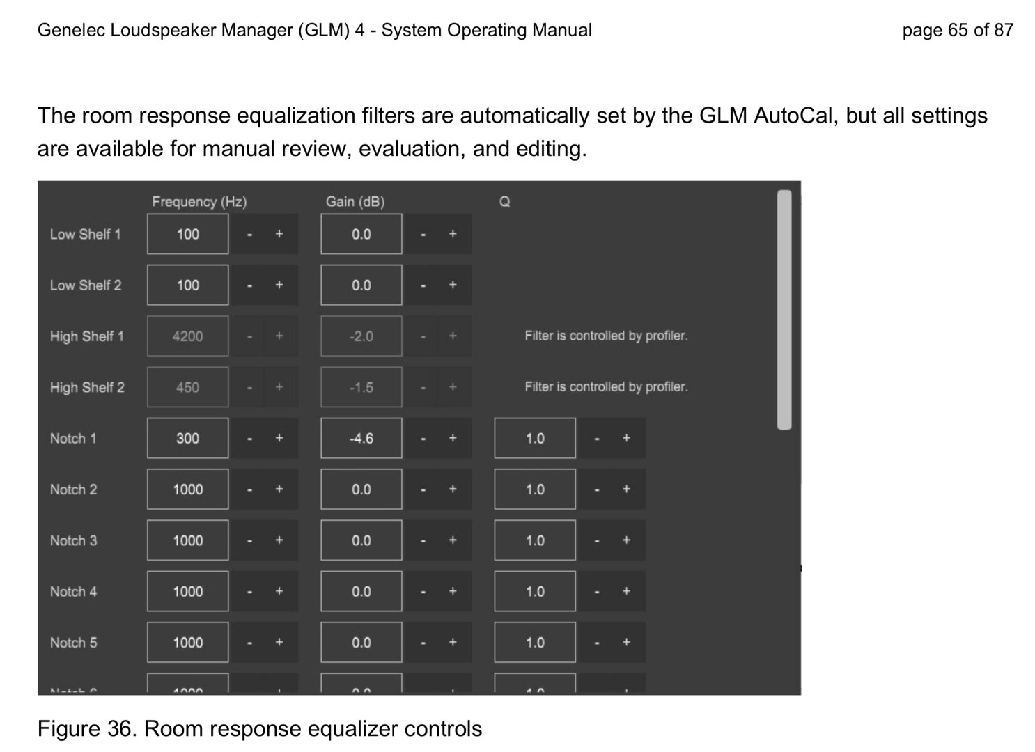

    Nedenfor er fra GLM-manualen. Det er fullt mulig å gå inn selv og gjøre manuelle korreksjoner.
    Profesjonelle som har erfaring med GLM, finner gjerne at den fungerer bedre enn andre løsninger, inkludert Trinnov.
    1236A1000W2400W
    1234A1000W2500W
    Vis vedlegget 924900
    Lenke: https://assets.ctfassets.net/4zjnzn...478c083c419/GLM_4_System_Operating_Manual.pdf
    Har scrollet litt i manualen.
    Ok - så du kan justere EQ punktene litt og med subwoofer management - så er det vel kanskje mer relevant å samnmenlinge med Tact 2.2 - som er et par år nyere.
    Men - dette er altså banalt i forhold til hva moderne utstyr som Audiolense gjør.
    Og man får veldig mye informasjon ved å måle rommet med feks REW - da er det plutselig ikke "kjempemystisk" hva osmer romrelatert og hva som er høyttalerelatert.
