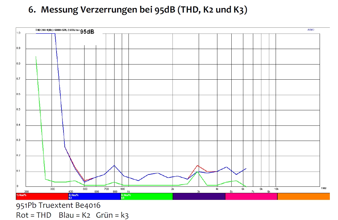

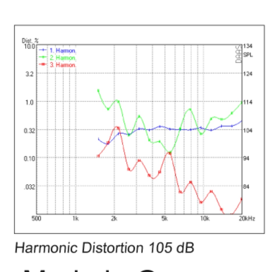

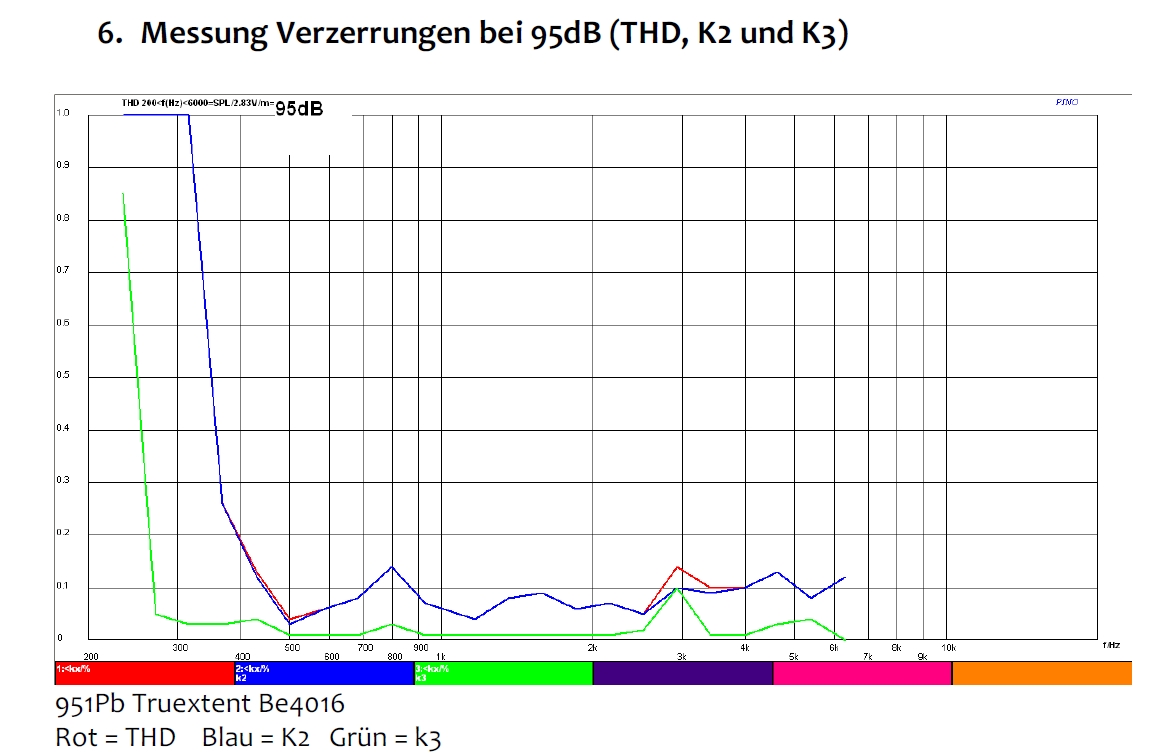

    Horn og god kompresjonsdriver oppnår veldig lav forvrengning. Nå er nok ikke THD det mest interessante her i forhold til hørbarhet, men uansett noen målinger under.
    Horn med Radian 951BePB med 95 dB:
    Horn med Radian 950PB med opp til 120 dB:

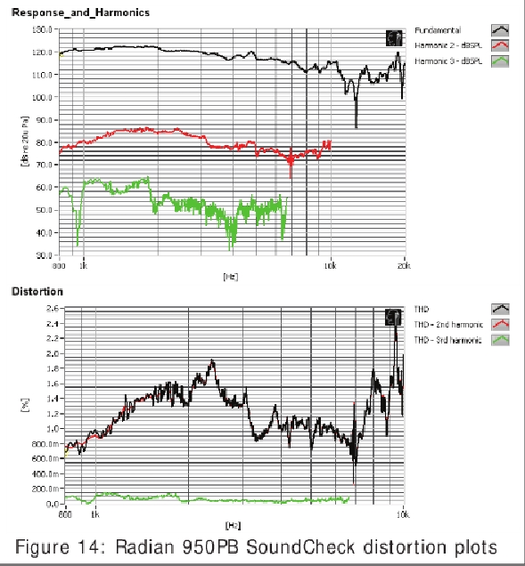

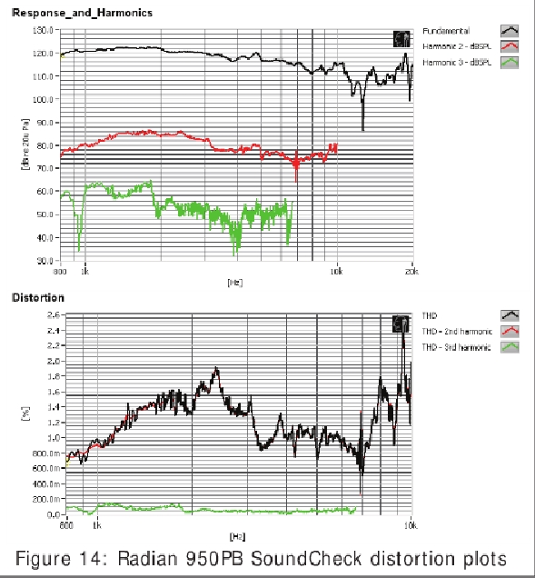

    Hvilke høyttalere er disse grafene fra?
    Dette er en kompresjonsdriver med horn målt slik. De 120 db er altså på 10 cm avstand.
    For the remaining series of tests, I used the Listen AmpConnect ISC analyzer, the 0.25” SCM microphone, and the power supply to measure distortion and generate the time-frequency plots. For the distortion measurement, the 760NEOPB/horn combination was mounted with the same baffle used for the frequency response
    measurements. I set the SPL to 104 dB at 1 m (2.22 V, which I determined using a pink noise stimulus and the internal SLM in the SC13 software).
    Then, I placed the Listen microphone 10 cm from the horn’s mouth to measure distortion. Figure 6 shows the distortion curves. From the results, Radian’s claim of very low distortion, especially third-harmonic distortion, appears to be accurate. I set up SoundCheck 13 to generate a 2.83 V/1 m impulse response curve for the 760NEOPB and imported the data into Listen’s SoundMap time/frequency software. Figure 7 shows the resulting cumulative spectral decay (CSD) waterfall plot. Figure 8 shows the short-time Fourier transform (STFT) plot.
    https://audioxpress.com/article/tes...eering-950pb-and-760neopb-compression-drivers

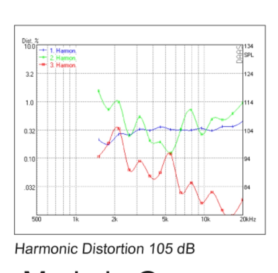

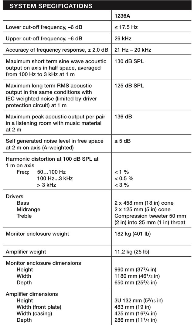

    I mange sammenhenger brukes kostbare drivere fra TAD som eksempel på drivere med gode egenskaper, men hva skjer når man måler driverens prestasjon i et ferdig system?
    Nedenfor ser vi at TAD-driveren i Genelecs 1236A produserer THD på opptil 3 prosent @100dB/1m.
    Så man må huske på at enkeltkomponenter og et ferdig system er to forskjellige ting.

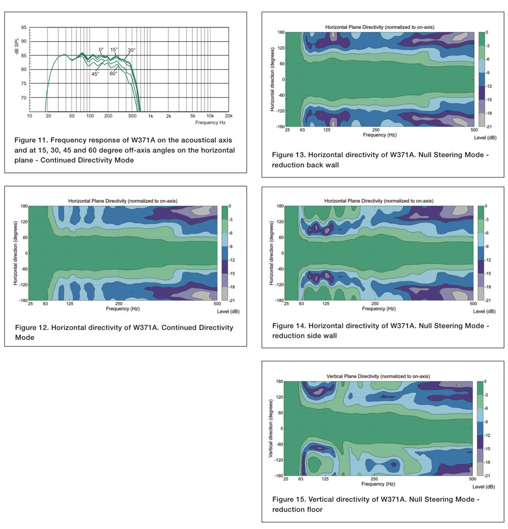

    Målingene av Genelecs høyttalere er uten GLM og verifisert av uavhengige som Anselm Goertz, ASR og Erin.

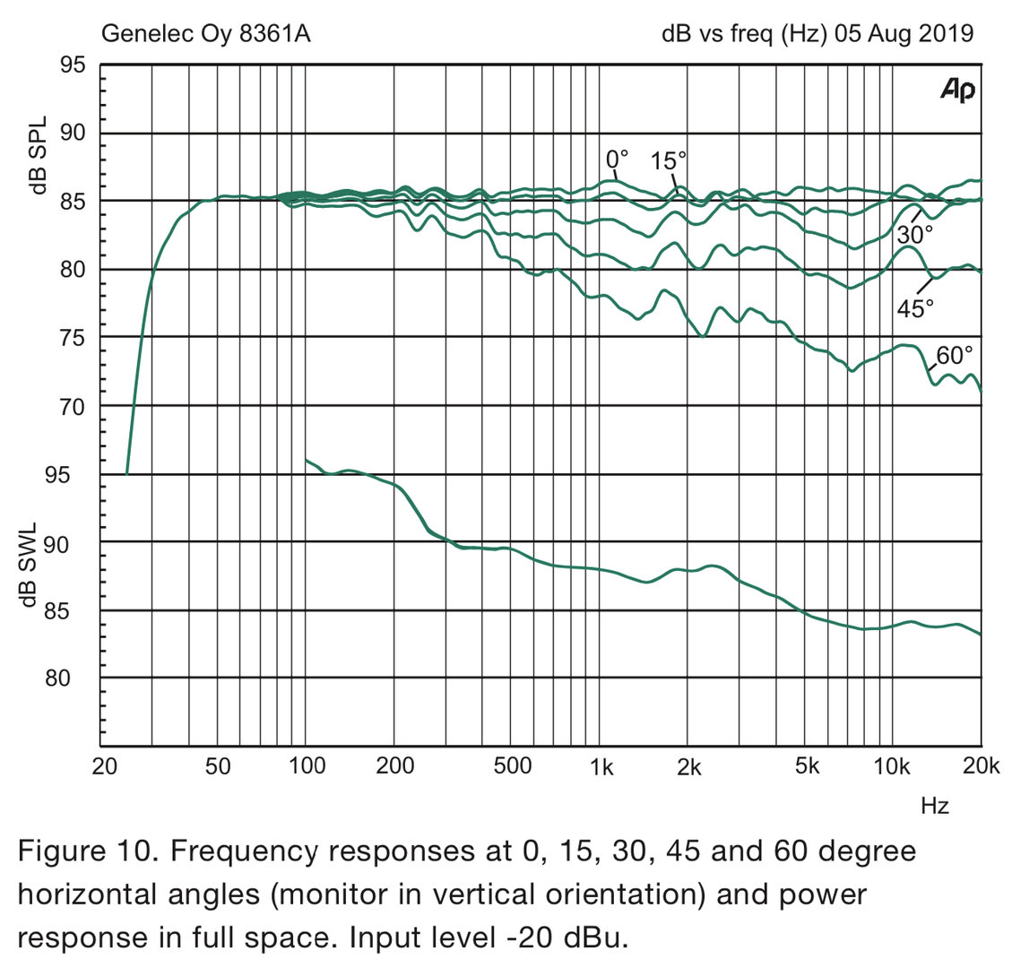

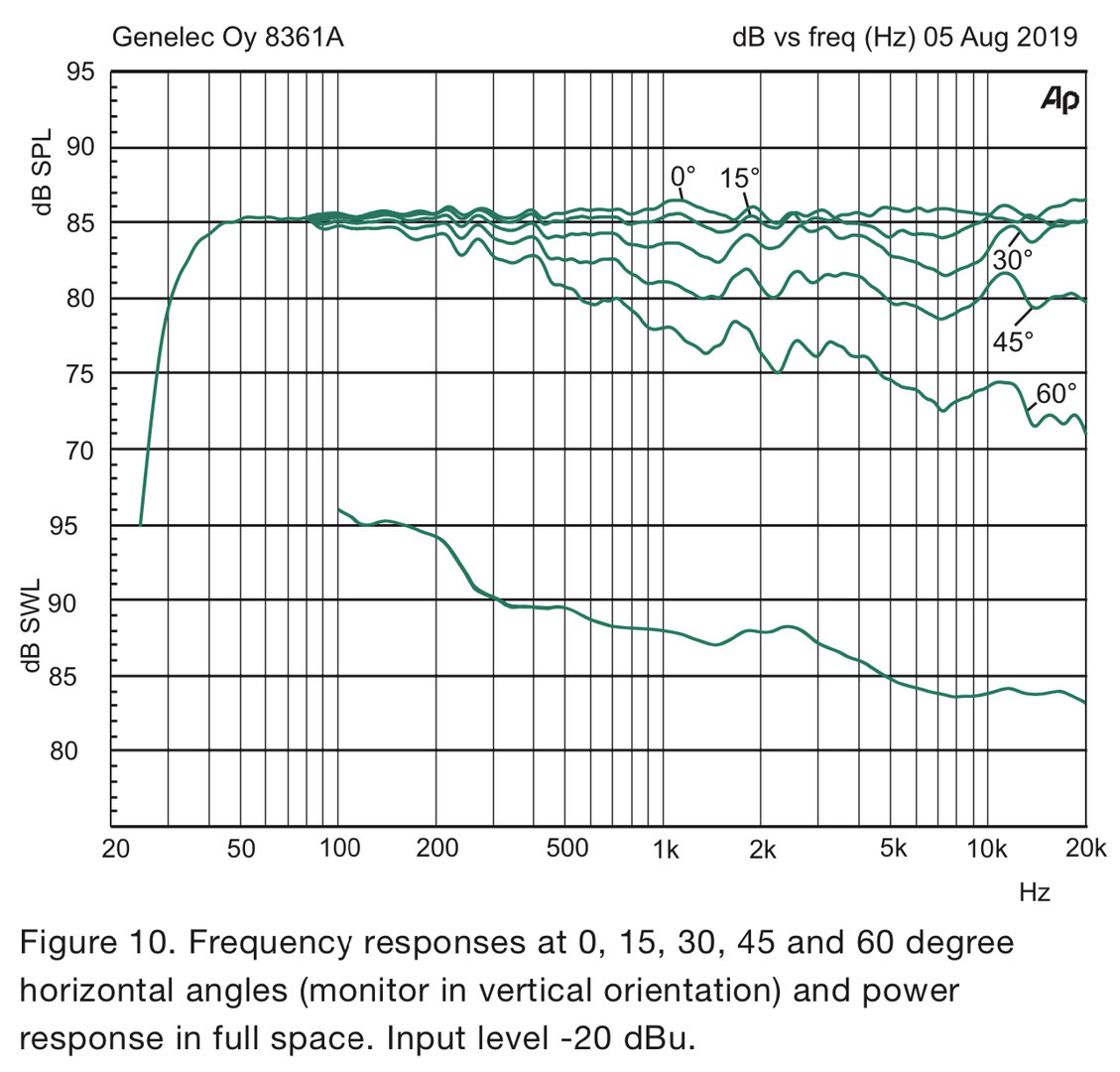

    Genelecs prosedyre for måling er å gi høyttalerne signaler med en styrke på -20dBu, se nedenfor av 8361a (brukermanualen for 8381a er ikke klar, men samme tekst som nedenfor mht input level ses i samtlige anekoiske målinger av Genelecs høyttalere).
    Genelecs anekoiske FR-målinger er uglattet (noen har vanskelig for å tro dette).
    De uavhengige målingene er for øvrig basert på standardiserte prosedyrer, med dip switcher av osv., og ingen GLM.
