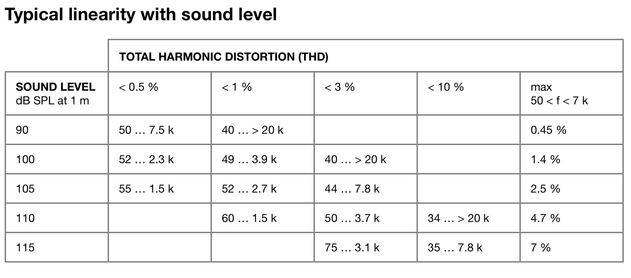

    Jeg skjønner ikke helt poenget med kapasitet i +120dB området. Hva er poenget?
    svart-hvitt
    21.01.2015
    6.572
    4.186
    Man kan sitte på lengre avstand.

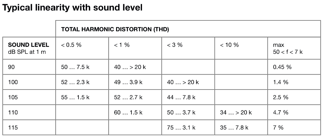

    Dessuten: Fordreining inntreffer lenge før maks spl. Her er en fordreingstabell for 8381A:
    Reaksjoner: KMR

    Ønskes ekstremt volum med lav forvrengning er det bare å sitte 0,5m fra høytalerne?
    Hehe, stemmer…
    Fordelen med koaks eller punktkilde er at driverne summerer godt helt ned til 50 cm. Så man kan sitte så nær, og da vil lyden bli ganske annerledes enn om man sitter 4 meter unna i et rom; direktelyden vil dominere fullstendig
    The Shy
    10.04.2017
    13.526
    23.003
    Langesund
    Vis vedlegget 923347
    Er jo ikke lav forvrengning dette? Berylliums domene mine har på en meter THD under 1% ved 110 db helt opp til 10k. Målt av Hificompass. Middbassene og subb forvrenger mindre.
    svart-hvitt
    21.01.2015
    6.572
    4.186
    Ta gjerne med høyttalerne dine ut i åpent rom og legg frem målinger av høyttalerne. Det burde være unødvendig å si det, men høyttalere er et system og det gir ikke så stor verdi å se på målinger av enkeltkomponenter
