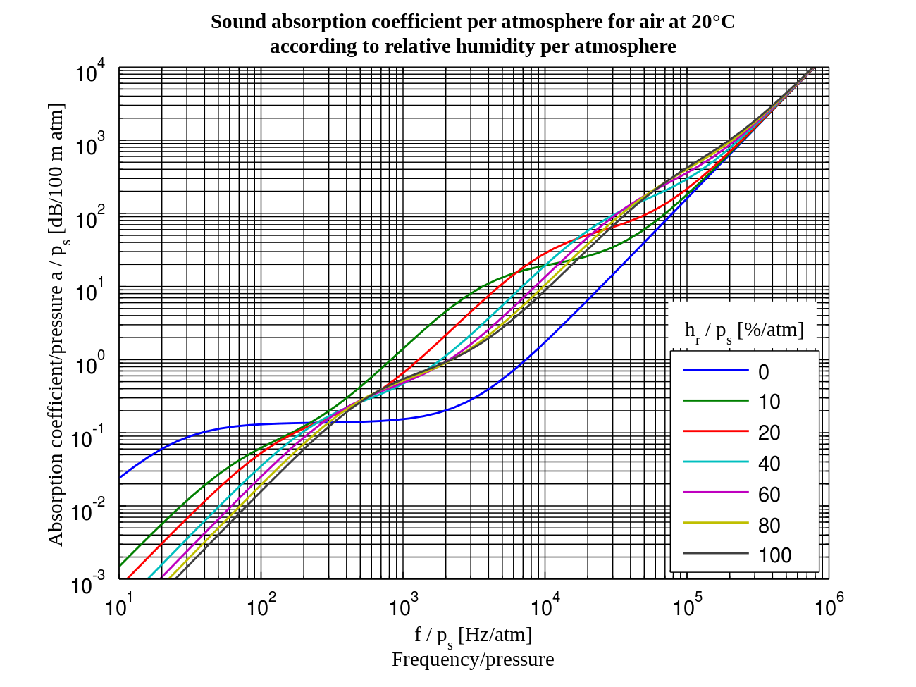

    Høyttaler som summerer korrekt på 30 cm og spiller flatt på denne avstanden, spiller også flatt på 1,5 meter (snakker om målinger i åpent rom/anekoisk).. Hvorfor skulle de ikke det? 🤔
    Fordi diskant har mye større tap i luft. Så uansett hvor jævlig bra Genelec er, så vil diskantresponsen faller jo lengre vekk man beveger seg.
    svart-hvitt
    21.01.2015
    6.572
    4.186
    Hvor mye faller diskanten I FORHOLD TIL BASSEN i åpent rom på 1 meter?

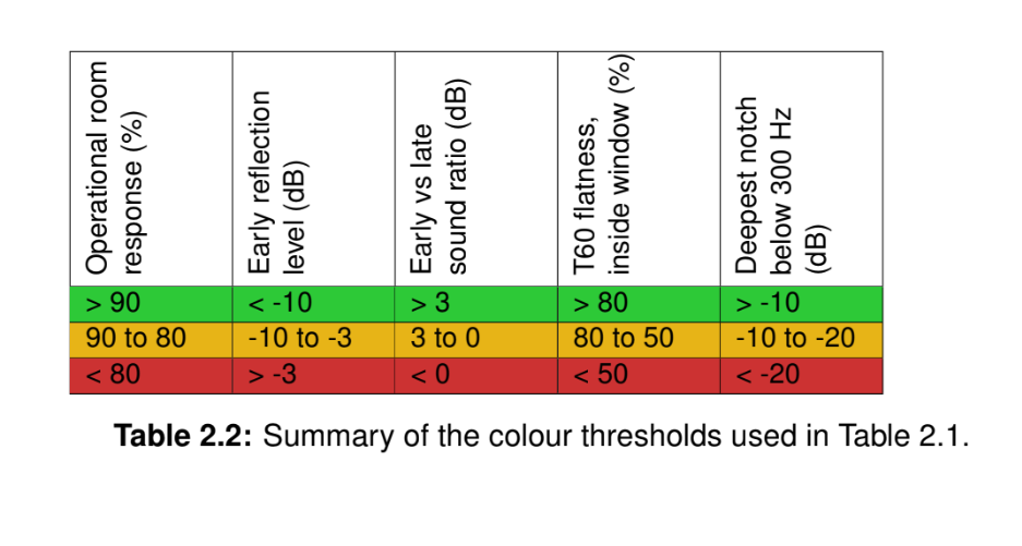

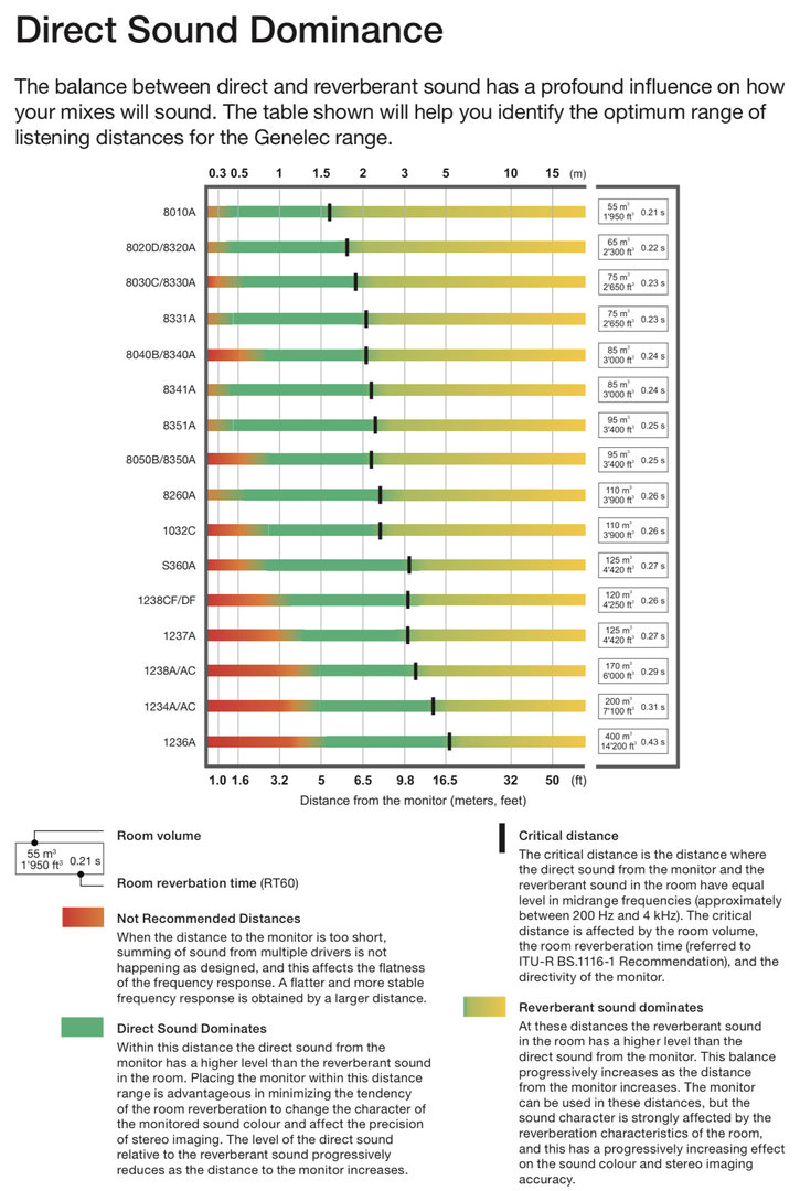

    «The critical distance is the distance where the direct sound from the monitor and the reverberant sound in the room have equal level in midrange frequencies (approximately between 200 Hz and 4 kHz). The critical distance is affected by the room volume,
    the room reverberation time (referred to ITU-R BS.1116-1 Recommendation), and the directivity of the monitor».
    Vis vedlegget 838512
    Denne tabellen viser at det er grønt til venstre for kritisk avstand.
    Hvis man bruker samme kriterier som i akustikkrapporten din - så skulle:
    • Alt til høyre for kritisk distanse være rødt
    • Så skulle det være oransje i et området til venstre for kritisk distanse (frem til 3dB økning av direktelyden)
    Altså er kritiske distanse det som markerer overgangen fra rødt til oransje.

    Men, for å oppsummere - i en noenlunde "fin" tone.
    Jeg vil anbefale SH å jobbe med akustikken. Rapporten viser:
    1. Tidlig refleksjoner - disse er alt for høye, spesielt for høyre høyttaler.
    2. Miksen tidlig/sene refleksjoner viser et alt for livlig rom. Her kan det være greit å være klar over at "tidlig" også inkluderer siderefleksjonene som er alt for høye ref punkt 1. Så det at høyre høyttaler tilsynelatende er bedre på dette punktet skyldes nok ene og alene at her inkluderer man siderefleksjonene i direktelyden.
    3. Det er generelt kupert bassgjengivelse, spesielt for høyre høyttaler - akustikktiltak vil kunne hjelpe
    Disse resultatene er vel omtrent som forventet i et lite hardt rom som ikke er akustikkbehandlet - hvor det er alt for mye refleksjoner til å få troverdig lyd.
    Det oppsummeres ganske greit compliance bildet helt på slutten av rapporten, hvor rapporten viser at decay time er langt utenfor anbefalingene.
    Det positive er selvsagt at her kan man få veldig mye bedre lyd med små tiltak.

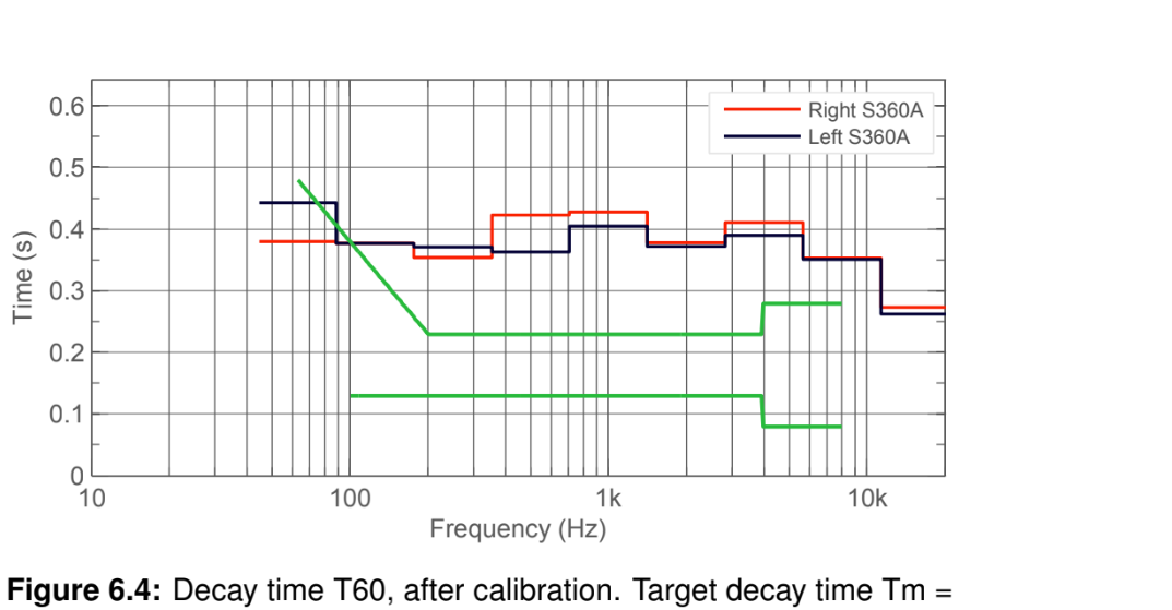

    Er ikke det du beskriver her, en form for et lappverk av akustiske tiltak, en mulig kilde til dårlig lyd? Hvis man demper, men demper ujevnt, blir også etterklangen ujevn?
    I kapittel 5 i GRADE er etterklangen beskrevet. Målingene viser en uniform etterklang i dette rommet. Ved å dempe etter innfallsmetoden kunne man endt opp med en etterklang som ikke lenger er uniform, men lavere i enkelte deler av frekvensbåndet?

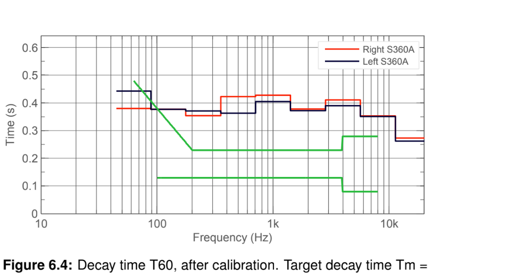

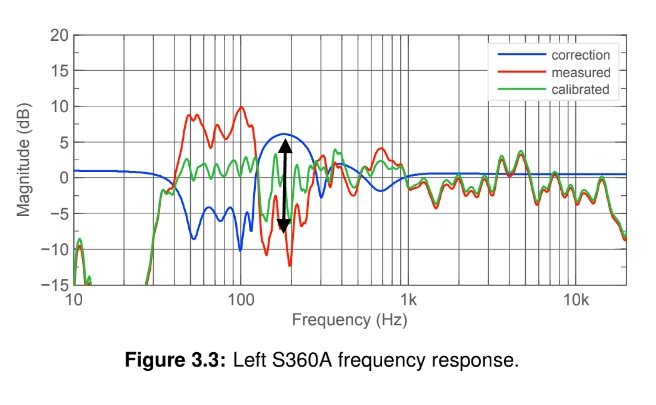

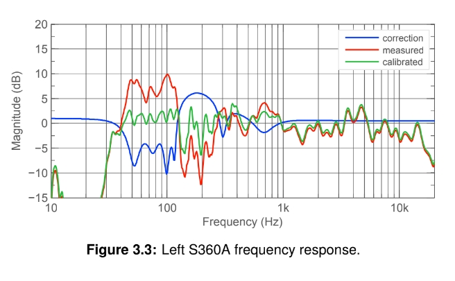

    Etterklangstid eksisterer ikke i rom med din størrelse. Det er her Genelec roter og blander inn storromsakustikk i et rom som ikke oppnår de kriteriene. Lydenergien blir aldri stokastisk i slike små rom , men består i stedet av diskrete refleksjoner og romnoder. At målingen viser en jevn etterklang i dette rommet når man ser avvikene i de andre målinger beviser bare for feil slike målinger er. ETC grafene viser tidlige spekulere refleksjoner med svært høyt nivå og vannfallet viser markante lavfrekvente resonanser. Det er med andre ord ikke et uniformt tidsdomene i det hele tatt.

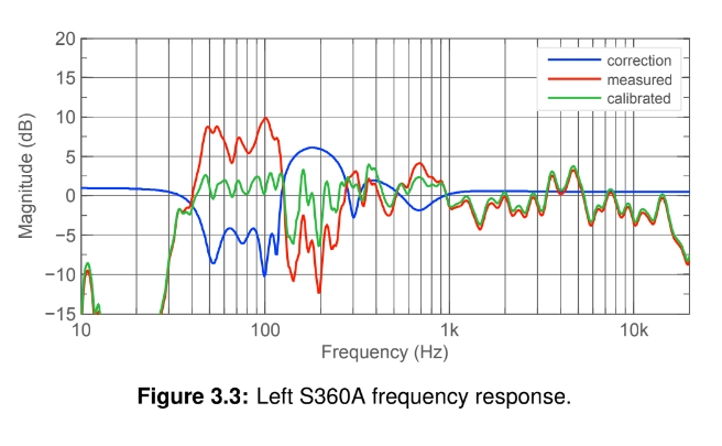

    Ellers ser man det som er typisk for en høyttaler som dette. Høyttaleren mister direktiviteten relativt høyt i frekvens og minimerer ikke gulvrefleksjonen. Resultatet blir da for lite nivå i grunntoneområdet og litt for mye nivå enkelte steder høyere i frekvens. Det er svakhet i høyttalerdesignet som man ikke kan EQe seg ut av med virkelig godt resultat. Noe av det kan minimeres med akustiske tiltak, men en bedre løsning er å begynne først med et bedre høyttalerdesign og deretter gjør de tiltak man kan.

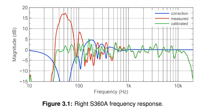

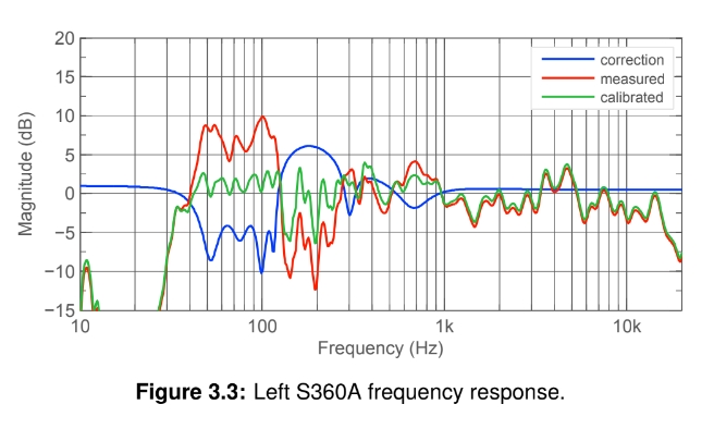

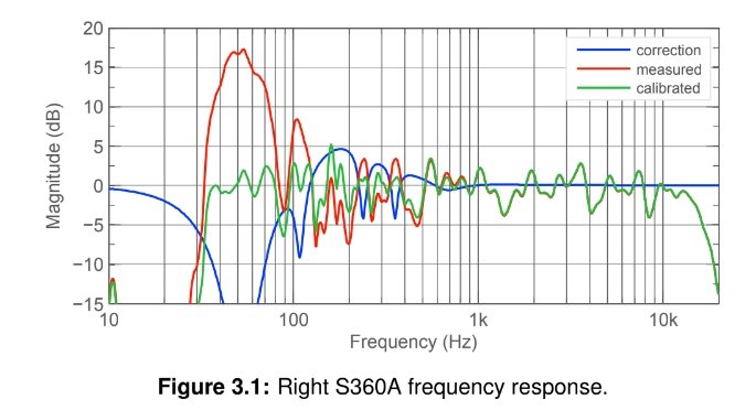

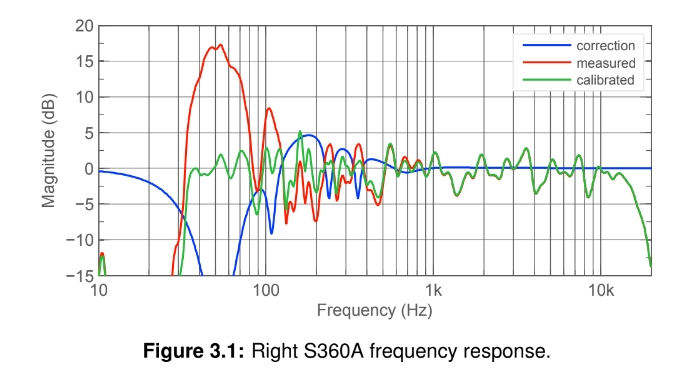

    Det er IMO veldig lite optimalt å bruke EQ til disse avvikene i responsen som Genelec legger opp til. Det er primært ikke minimum fase området og dra opp dipper vil øke forvrengning i forsterkere. Allikevel vil jeg tippe det låter bedre med EQ, siden responsen i utgangspunktet er veldig avvikende og da blir bruk av EQ gjerne et mindre kompromiss.
    svart-hvitt
    21.01.2015
    6.572
    4.186
    Vis vedlegget 839401
    Vis vedlegget 839402
    Diskusjonen om refleksjoner i små rom har vel så mye med standardene (EBU osv.) for reproduksjon av lyd å gjøre. Som du vet har alle slike standarder for lyd med et avsnitt om refleksjoner (i små rom). Det ville være rart om Genelec ikke forholdt seg til standardene for lyd. Disse standardene ble utviklet av bl.a. norske og nordiske akustikere for omtrent 50 år siden. Kanskje de misforsto noe og standardene alltid var feil?
    GRADE-rapporten har flere kapitler som er ment å gi et helhetsbilde. Jeg tror ikke det har vært meningen å skjule noe som helst; verken høyttalernes egenskaper eller rommets påvirkning. Sånn sett er transparensen i rapporten god. Det tror jeg vi er enige om?
    Når det gjelder boost (maks. 5dB) i lavere frekvenser som øker fordreining i forsterkerne, så er jeg ikke så redd for det. En subwoofer tar seg av de lavere frekvensene og forsterkeren i S360A har mer enn nok kraft til oktavene over 80-100 Hz. Wooferen er i S360A er relativt effektiv og trenger lite kraft for et normalt lyttevolum inkl. «peaks».

    Og tilsvarende er det innen akustikk. Utdannete akustikere er opplært i storroms akustikk og feilaktig overfører de dette til mindre rom. Akustikk i mindre rom er et helt eget fagfelt med helt andre akustiske egenskaper som svært få kan. Hvis man behandler et mindre rom som et stort rom, så blir resultatet slik jeg beskrev tidligere. Man kan også enkelt bevise at etterklangsmålinger er feil og misvisende ved å se på en filtrert ETC/IR. Ifølge en etterklangsmåling så vil tynn demping gi jevn demping, men ser tydelig på båndbegrensete ETC målinger (og evt. vannfall) at det er feil. Det kreves langt tykkere demping i et lite rom enn et stort rom fordi lydenergien opptrer helt forskjellig. En absorbent i en konsertsal demper mye lenger ned i frekvens enn i en stue. Ego ser vi at etterklangsmålinger ikke gir oss det riktige bildet i stuer.
    The question really becomes centered on the definition of reverberation. Wallace Clement Sabine who first formulated the equation to calculate reverberation time described reverberation in this way: “Reverberation results in a mass of sound filling the whole room and incapable of of analysis into its distinct reflections” Meaning, for true reverberation to exist, there needs to be a homogeneous and isotropic sound field. Usually such conditions are approached in physically large rooms that do not contain much absorption.
    Unfortunately reverberation is popularly understood to be equivalent to decay. Sabine also wrote: “The word ‘resonance’ has been used loosely as synonymous with reverberation and even with echo and is so given in some of the more voluminous but less exact popular dictionaries. In scientific literature the term has received a very definite and precise application to the phenomenon where ever it may occur. A word having this significance is necessary; and it is very desirable that the term should not, even popularly, by meaning many things, cease to mean anything exactly.”
    “What is often overlooked in the attempted measurement of RT60 in small rooms is that the definition of RT60 has two parts, the first of which is unfortunately commonly overlooked.
    1 RT60 is the measurement of the decay time of a well mixed reverberant sound field well beyond Dc, a real critical distance.
    2 RT60 is the time in seconds for the reverberant sound field to decay 60 dB after the sound source is silenced.
    Since in small rooms, there is no Dc, no well mixed sound field, hence, no reverberation but merely a series of early reflected energy, the measurement of RT60 becomes meaningless in such environments.
    What becomes meaningful is the control of early reflections because there is no reverberation to mask them.”
    Man ser i kalibreringsresponsen at det også løftes dipper godt utenfor subwooferen sitt virkeområdet. Blant annet mellom ca. 120 Hz og 280 Hz på ene høyttaleren. En mer fornuftig måte å EQe dette på slik jeg ser det, vil vært og heller senket frekvensområdet over. Da mister man riktig nok følsomhet, men man unngår å belaste forsterkerne mer.
    Rapporten er transparent, men den til dels misvisende slik jeg ser det. Og bruk av EQ slik Genelec legger opp til vil aldri gi et veldig godt resultat, men innebærer et stort kompromiss. Kompromiss er vanlig, så ikke noe gale med det. Men er trolig mange som ikke vet dette, ser ikke ut til at det informeres om det, og er i grunnen litt alvorlig at man benytter seg av noe som dette i studioverden hvor Genelec har sin største kundegruppe.

    Ta f.eks en titt på det området som boostes her:
    Man høyner deler av dette området med gjennomsnittlig ca. 10-12,5 dB med EQ. Dette trekker ekstremt mye fra forsterkeren. Hver 3 dB dobler tross alt effektbehovet. Det er åpenbart problematisk.
    Vis vedlegget 839623 Vis vedlegget 839624

    @lydogakustikk, jeg synes du gjør HIFI som hobby en bjørnetjeneste når du skriver følgende:
    «Kunnskap når ikke alltid fram og det kan være forbeholdt en mindre gruppe (…) Utdannete akustikere er opplært i storroms akustikk og feilaktig overfører de dette til mindre rom. Akustikk i mindre rom er et helt eget fagfelt med helt andre akustiske egenskaper som svært få kan».
    Her høres det ut som om dette med akustikk er bare noe du og noe få andre kan. Å gjøre lyd til et område som bare noen få innvidde forstår, er å sette hobbyen 20 år tilbake.
    Og så skriver du følgende:
    «Å gi folket enkle løsninger som tilsynelatende ser veldig bra ut selger desidert best».
    Denne kritikken henger ikke på greip. Hvis formålet var «enkle løsninger» som «selger desidert best», hvorfor lage en rapport som fremstiller produktet i et dårlig lys? Jeg forstår ikke denne logikken.
    Du skriver også:
    «Og bruk av EQ slik Genelec legger opp til vil aldri gi et veldig godt resultat, men innebærer et stort kompromiss».
    Å bruke ordet «aldri» betyr at du mener å ha et veldig godt dokumentert poeng, men hvor er denne dokumentasjonen? All EQ er under Schroeder, hvilket er lite kontroversielt. Å heve med - i dette tilfellet 5 dB i et begrenset området (og ikke 10-12,5dB som du skriver) - gjøres ikke med alle produkter fra Genelec, men bare med de produktene hvor kraftressursene gir rom for en slik heving.
    Du utdyper kritkkken slik:
    «En mer fornuftig måte å EQe dette på slik jeg ser det, vil vært og heller senket frekvensområdet over. Da mister man riktig nok følsomhet, men man unngår å belaste forsterkerne mer».
    Å heve eller å senke gjennom EQ er to sider av samme sak. Å være mot det ene og for det andre - når det i prinsippet er samme øvelse, er ikke logisk. Høyttalerne er uansett konstruert slik at de begynner å blinke når fordreining blir for høy; da reduseres krafttilførselen automatisk. Disse høyttalerne, størrelsen tatt i betraktning, er for øvrig konstruert for å ha mye ressurser før en slik begrensning inntreffer.
    I sum synes jeg kritikken din bommer på det som er hovedpoenget med GRADE-rapporten, nemlig å avdekke et roms akustiske egenskaper. Slik jeg ser det, gir rapporten et fyldig og veldokumentert innspill om rommet som et sett med høyttalere spiller i.
    Å korrigere med EQ framfor å løse det med roten blir ikke det samme. For å høre i forskjellen i praksis må du erfare det selv. Rent teoretisk handler om at man behandler det som ikke er minimum fase og da introduserer man automatisk faseforvrenging. Og så kommer hevingen av dipper. Grafen som jeg viste viser mer heving enn 5 dB. Men uansett om det er 5 dB eller mer, så belaster man forsterkeren mye mer. Hvis vi sier det er 5 dB og ikke 10-12 dB, så er det fremdeles nærmere en firedobling av watt ekstra ifra forsterkeren som kreves. Det er klart det vil øke forvrengningen uavhengig av klippeindikatoren.
    Poenget mitt er at det innebærer kompromiss sammenlignet med f.eks et høyttalerdesign som ikke får disse dippene. Er ikke det innlysende? Man har da mer nivå i grunntoneområdet uten at forsterkeren trenger å presses mer og fasen blir korrekt. Dessuten, selv med denne EQen så er jo grunntoneområdet for lavt i nivå. Man klarer altså ikke å få nok nivå her selv med EQ.
    Og heve dipper i bassen sammenlignet med å senke frekvensområdet ovenfor med shelving blir ikke det samme. Førstnevnte belaster forsterkeren mye mer med samme nivå.

    Den kunnskapen som jeg besitter kommer fra andre. Den er godt kjent innen småroms akustikk i flere miljøer. Men totalt sett er det miljøet lite sammenlignet med storroms akustikere. Og ikke minst virker det nok lite når det kommer ut standarder som mange følger blindt og det ikke finnes et miljø som reagerer offentlig på dette.
    Men innimellom finner man noe. Selv Toole, som ikke er akustikerer, har forstått dette og han publisert i 2014 en AES artikkel hvor han berører det. Her er noen sitater fra den:
    Hvor tar Toole dette fra tror du? Tilfeldige tanker? Han har åpenbart lest tilstrekkelig faglitteratur om det fremfor å bare kjøpe noe uten dokumentasjon. Og det finnes i høyeste grad hvis man er villig til å lete.
    Du skriver "sette hobbyen tilbake 20 år". Her bare tar du for gitt at noen som deles av noen er vitenskapelig uten å ta hensyn til annen kunnskap eller hva det faktisk består i. Vitenskap står på empiri. Ikke hva mange mener eller skriver. Men det har aldri vært populært å gå imot strømmen. Hadde det ikke vært for at mange hadde gjort det i historien, så hadde verden stått stille. Se f.eks på det arbeidet nå Purif har gjort innen driverteknologi. De har stilt spørsmål ved mye at det som er gjort tidligere og har oppnådd banebrytende resultater på noen områder.
    Å ta for gitt at noe er korrekt og vitenskapelig faller på sin egen urimelighet. Jeg merker meg at verken du eller andre her har gått i rette med noen argumentasjonen som jeg har kommet med. Forstår du det i sitatet under, så har du i grunnen "dokumentasjonen" din. Dette går tilbake til blant annet arbeidet til akustikeren Theodore J Schultz.
    Men det ser jo ikke det for deg og folk flest. Du reagerer jo ikke på at dipper i bassområdet heves betydelig. Man EQer dessuten det som ikke er minimum fase her over Schrøder til en viss grad. Og da bekrefter jo du hele poenget mitt. Det ser tilsynelatende veldig bra ut for folk flest fordi grafen nå er penere, men uten at folk skjønner kompromisset det medfører. Men som jeg sa tidligere, jeg tviler ikke på at totalt sett låter bedre med EQ enn ingen. Det kommer derimot ikke uten nye kompromiss.
    Her er to høyttalere hvor elementbestykningen er helt lik. Eneste forskjellen er at den ene høyttaleren er designet for å minimerer gulvrefleksjonene. De er målt med fem ulike posisjoner og det er laget et gjennomsnitt av dette.
    Vis vedlegget 839674
    Legge merke til ene høyttaler (rød grad) har en bred dip i grunntoneområdet og for mye nivå høyere oppe. Mens høyttaleren som er konstruert for å minimere gulvrefleksjoner (grønn graf) er mye jevnere. Det gir stor lydmessig forskjell og dette kan man ikke utligne med bruk av EQ. Den "grønne" høyttaleren vil alltid låte bedre med mer fylde og mer korrekt tonalitet.
    Sier ikke at hele rapporten er dårlig, men setter fingeren på noen punkter.

    Hva angår bemerkningen din om at forsterkerne ikke klarer en heving på 5 dB uten høy fordreining, så er det vanskelig å forstå hva poenget ditt er. For det første er det feil at hevingen er på mer enn ca. 5 dB. Figurene 3.1 og 3.3. i GRADE-rapporten viser at korreksjonen er på omtrent 5 dB rundt 200 Hz, jf. blå linje i figurene
    Jeg ser nå at du har rett i dette ved nærmere øyesyn. Det legges ikke på mer en maks 5 dB. Så rett skal være rett. Det er sted mellom en tredobling og firefobling av forsterkerkraft. Uansett svært mye.
    Vi er derimot uenige at dette er fornuftig fremgangsmåte og lar det ligge med det.

    Det er vel egentlig ikke mulig, ihvertfall er det slik på Trinnov, å se direkte hvor mye man egentlig presser forsterkeren ved en slik boost. For før en evt korreksjon foretar jeg en gainjustering mellom de forskjellige elementene. Dermed er det frem med fingrene og telle.
    Ville kanskje byttet "ikke fornuftig" med "ikke optimalt". For å legge 20000,- i rombehandling for dermed muligens å få en utjevning på 2-3dB, kontra å booste forsiktig - er kanskje mer optimalt, men ikke nødvendigvis fornuftig. :)
    Helt enig med det. Poenget er at det er kompromiss. Å pøse på med mye watt til høyttalerelement i relativt liten kasse med bassrefleks kan også stilles spørsmål ved. Men der hjelper det mye med ekstern subwoofer. Området som EQes er i stor grad ikke minimum fase. Noe som betyr at når man endrer magnituden, så følger ikke fasen etter. Refleksjonene er der til tross alt fremdeles. Når Genelec retter seg mot studioverden hvor korrekt gjengivelse og høy ytelse er viktig, så synes jeg dette er betenkningsfult.
    Å akustikkbehandle store deler av dette er sjelden mulig. Og det vil fort blir dårligere igjen på andre områder. Det overlegent beste er å løse det i høyttalerdesignet som jeg var inne på tidligere.
    At enkelte allikevel tolker mine svar som at jeg ønsker å selge akustikkprodukter for så være. Jeg vet derimot utmerket godt å gå i rette med kunder er den dårligste salgsmetoden man kan bruke. De fleste kunder vil høre bekreftelse av de allerede tror på. Å utfordre det for mye er sjelden lurt. Jeg sa nøyaktig de samme tingene før jeg ble bransjeaktør.
    For de fleste er det vel kanskje det praktiske snarere enn økonomien som begrenser akustiske tiltak. 20,000 gir trolig ganske mye effekt sammenlignet med å putte 20,000 i andre "remedier" folk bruker penger på.
    Når det er sagt så er jo EQ / DSP et enkelt og usynlig tiltak som kan være veldig effektivt forutsatt at man vet hva man holder på med.
    Det kreves uansett innsats for å lære seg hvordan man benytter tiltakene man setter inn, enten det er akustisk eller i form av DSP, og resultatet blir nok best hvis man kombinerer begge. :)
