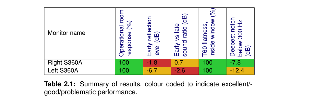

    Du «gnager» på noe som står uttrykt allerede i oppsummeringen på side 4 i rapporten:
    «The Early reflection level (dB), Early vs late sound ratio (dB) of your monitoring system and room are showing some significant issues that may considerably reduce the audibility of details in the audio, and your ability to create the highest quality work. These are marked in red. Please consider the recommendations in this report to help reduce or remove these problems. If the improvements are not possible, it would be advisable to try and use a second monitoring room for checking your work».
    Med andre ord sier rapporten uttrykkelig at man bør bruke et annet rom hvis man skal kontrollere kvaliteten på lydmaterialet.
    Det jeg imidlertid finner interessant, er at rapporten bruker ordet «details» her. Det er nok litt forskjellig hva folk legger i «details», for detaljene er klare på enkelte områder (som i taletydelighet), mens det skorter på detaljer knyttet til imaging/3D i forhold til et oppsett hvor direktelyden er mer fremtredende. Rapporten er kanskje inne på dette i oppsummeringen, hvor det står:
    «The Operational room response (%), T60 flatness, inside window (%) of your monitoring system and room are showing excellent performance. This provides good audibility of acoustic details».

    Ja, det står tydelig i rapporten - og førsterefleksjonene hos deg er enda verre enn det du refererer til, men det synes ikke som om du skjønner hva det innebærer.
    Rapporten sier ganske tydelig at lyden hos deg er som bilde til venstre, mens man ønsker jo bildet til høyre.
    Du referer til punktet i rapporten som sier at det er like mye av alle fargene i de to bildene og det er det jo Men det er altså ikke så veldig viktig.

    Nå synes jeg du er vanskelig. Jeg refererer til rapporten og da er det rart om ting er enda verre enn det som står i rapporten. Hvordan kan du vite at ting er verre enn det som står i rapporten?
    Det er ikke meningen å være vanskelig, men jeg føler vel litt "God dag mann økseskaft" her. :)
    Dashboardet i rapporten har 5 ulike forhold som den summerer opp.
    Du referer til det ene punktet i rapporten ( The Early reflection level (dB), Early vs late sound ratio), men du har jo en krise på "Early reflection Level også - det var det jeg henviste til. Også har du problemer med "Deepest Notch".
    I beste mening , men jeg oppfatter alle disse kommentarene dine:
    • Early-late-balanse viser at rommet er livlig, men bedre enn normalt for et vanlig hjem, etter det jeg forstår.
    • Mange rom sliter med klang relatert til virkelig harde flater som betong. Det problemet er heldigvis mindre hos meg.
    • Jepp, jeg tror rapporten er ganske god på å illustrere klassiske problemer i norske hjem
    • Og når frekvensresponsen i rommet mitt er innenfor referansestandarden, så burde vel lyden være veldig god hos meg
    • Jeg visste jo at rommet hemmer imaging, samt følelsen av omslutning (immersion, envelopment).
    • Rapporten viser hvordan et helt vanlig rom påvirker lyden fra høyttalere som måler skolerett. Sånn sett håper jeg rapporten er av interesse for å illustrere typiske akustiske problemer på avspillingsstedet.
    • Med andre ord sier rapporten uttrykkelig at man bør bruke et annet rom hvis man skal kontrollere kvaliteten på lydmaterialet.
    • Det jeg imidlertid finner interessant, er at rapporten bruker ordet «details» her. Det er nok litt forskjellig hva folk legger i «details», for detaljene er klare på enkelte områder (som i taletydelighet), mens det skorter på detaljer knyttet til imaging/3D i forhold til et oppsett hvor direktelyden er mer fremtredende.
    Så virker det på meg som om du tenker at akustikken gir deg litt dårligere holografi men at resten er bra - og at resultatet er omtrent slik andre som har anlegget i en normal stua har det. Det er ikke tilfelle slik jeg tolker rapporten, slik jeg tolker rapporten så farger rommet ditt så mye av gjengivelsen at det ikke lengre er en troverdig gjengivelse av det som avspilles.
    Videre tolker jeg rapporten slik at din akustikken er en god del verre enn det som er "vanlig" (ihvertfall her på sentralen.), og at akustikken ødelegger langt mer enn holografi. Og det blir for meg litt rart at du til stadighet prater om viktigheten av flat høyttaler-respons også i neste øyeblikk ikke bryr deg om den berg og dalebanen kamfiltereffekten av refleksjoner vil gjøre med frekvensresponsen din i lytteposisjon. (Jada jeg vet at EQ og glatting har gjort at den ser grei ut i rapporten, men med en refleksjon fra sidevegg som kun er 1,8dB lavere så får man ikke rattet seg ut av de problemene med EQ.).
    Men - du er i den heldige situasjon av det skal lite til for å få dette veldig mye bedre. En god start er faktisk en bredbåndet absorbent i førsterefleksjonen, og om du har mulighet til å plassere noen flere absorbenter rundt i rommet så vil det også hjelpe.
    Lykke til.
    Lykke til.
    Takk for fin oppsummering. La meg kommentere det ene sitatet (fet font), som i sin helhet var slik:
    »Rapporten er glimrende for å se hvor det skorter på den opplevde lyden. Samtidig viser rapporten også hva som er styrken. Husk Toole, som jeg har diskutert (kritisert) tidligere. Han sier at en anekoisk flat høyttaler høres bra ut i et rom. Og når frekvensresponsen i rommet mitt er innenfor referansestandarden, så burde vel lyden være veldig god hos meg (flat høyttaler som måler relativt flatt i rommet)? Jeg har jo kritisert Toole tidligere for å gjøre det hele litt for enkelt, og denne rapporten er sånn sett god for å bevege seg bortenfor Tooles forenklede fokus på frekvensrespons i åpent/anekoisk rom».
    Jeg gir med andre ord Toole en del rett samtidig som jeg sier at fokus på utelukkende anekoisk frekvensrespons blir litt for enkelt.
    Når det gjelder rapporten og hvordan den kan se ut i et lett behandlet rom og en vanlig stue, er lenken nedenfor fin å følge. Der illustreres utslag i målingene i de forskjellige rom:
    De som har sett hundrevis av slike målinger, finner at mitt rom slett ikke skiller seg ut negativt i «stueklassen». At HFS-rommene ser bedre ut, skyldes nok primært et par-tre faktorer:
    (1) Rommene på HFS er ikke et tilfeldig utvalg av vanlige stuer.
    (2) De som viser frem målinger av rommene sine på HFS, skiller seg ut fra den vanlige HFSer.
    (3) De som viser frem målinger av rommene sine på HFS, viser ikke målingene hvis målingene er dårlige.
    Så jeg tror vi har med et ytterst selektivt utvalg å gjøre på HFS som er synlig. Sånn sett håper jeg målingene mine kan bidra til litt lavere skuldre. Det er dumt om folk føler de må inn med kubikkmeter av fyllmateriale i stuene sine for å bruke anlegget.
    Samtidig håper jeg at også målemafiaen på HFS finner inspirasjon i rapporten. Er det ikke noen av disse målingene/illustrasjonene som kan «stjeles» for å illustrere egenskaper i ens eget rom? Og for utviklere som @Bx kan en slik autogenerert rapport kanskje være noe å tenke på?

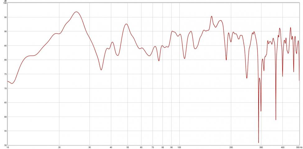

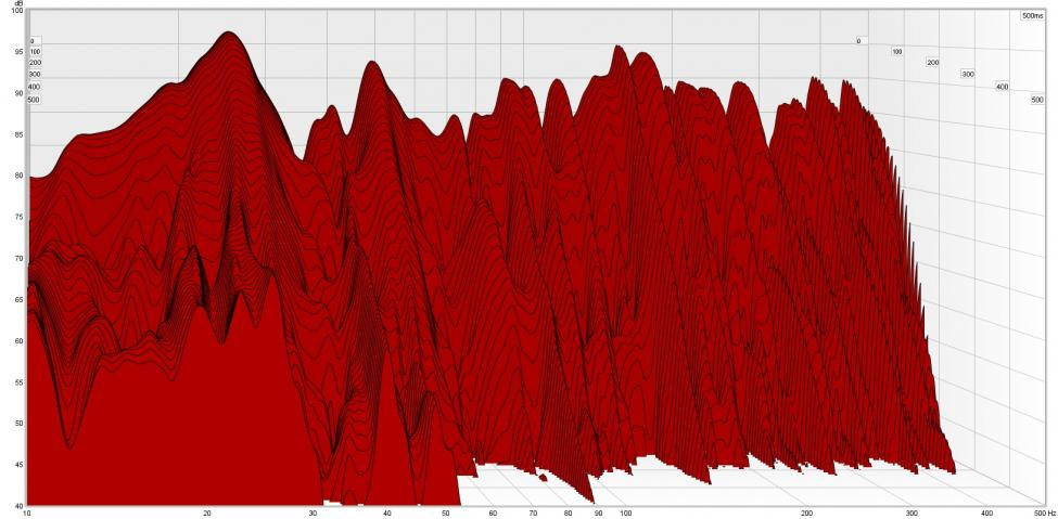

    Har du kikket gjennom REW tråden? Mange av oss som har presentert mye av heller gjennomsnittlig nivå der. Tydelig noen som tror at vi som legger ut målinger gjør det kun for å skryte. Faktumet er at dette med måling er såpass komplekst at jeg er glad vi har mulighet til å dele og diskutere.
    Noen av mine bidrag i tråden:
    Vis vedlegget 840074
    Vis vedlegget 840076
    Vet at du ikke har prestasjonsangst😂
    (Nei, er ikke storbruker av REW-tråden, dessverre. Er mer innom anleggstrådene. Kanskje jeg søker mot et selektivt utvalg selv…).
    Hvor leser du det?
    Siden du tross alt har satt monitorer i stua - så tenkte jeg vel at du var interessert i å høre hva som var på kilden.
    Det ligger jo en eksempelrapport ute - slik ser dashbordet ut der:
    Så kan man jo sammenligne det med ditt:
    Vi snakker omtrent 10 ganger så mye refleksjoner hos deg som i eksempelrapporten.
    Kan du ikke slutte med disse stråmennene ang kubikkmeter med fyll. Du raljerer med tveaks, kabler og elektronikk - men er ganske motvillig til å akseptere helt grunnleggende ting om akustikk - som her på sentralen er ganske godt etablert som enormt viktig. Prøv en absorbent på siderefleksjonen, vinkle høyttalerne mer mot deg, prøv en diagonalplassering - osv.
    Du har jo veldig godt utstyr - det er jo trist at du muligens kun får ut en brøkdel av potensialet. Et anlegg til nærmere 200 000 hvor pengene er brukt riktig (som ditt) vil jo spille helt helt i øverste liga i et godt lytterom. Nå er det jo ikke så mange lytterapporter fra anlegget ditt, og jeg kan jo ta feil, men målingen indikerer at dette ikke spiller i øverste liga.

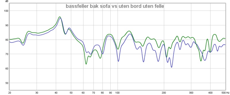

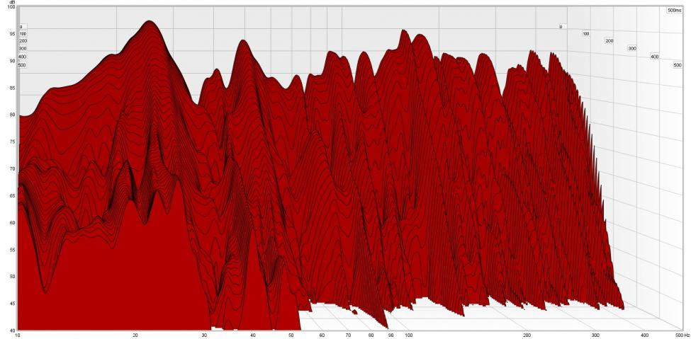

    Jeg har jo lite tro på prat og mye tro på testing, slik har jeg alltid vært. Mitt første akustikkforsøk var noen GIK tri-traps, som er hjørneabsorbenter som de påstår funker til bass. Jeg fikk de veldig billig og forsøkte å plassere dem i hjørnet bak ene høyttaleren som står i hjørnet og bak i hjørnet bak sofaen.
    Dette var før akustikktak og absorbenter bak knotten. Her var forskjellen;
    Grønn er med bassfeller. Effekt fra rundt 100 hz.

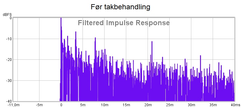

    Inspirert av OMF sitt fine lytterom gikk jeg løs på taket med 10 cm rockwool og glava ecophon plater.
    før og etter på impulsresponsen, merk at her hadde jeg nok 4 absorbenter bak hue på begge om jeg husker riktig;
    Vis vedlegget 840157

    Prøvde denne i sin tid da @MakkinTosken var her:
    Fikk med meg det. Den funker jo på et par av de kraftige resonansene i de lave frekvenser, gitt at den er plassert riktig og har nok kapasitet til å henge med. Skjønte det slik at den var for puslete og gjorde lite fra eller til?
    Uansett er det ikke det området som gjør størst skade på lyden når man har EQ, det er i dipp-området mellom 100-400 og alle de sterke refleksjonene som trekker mest oppmerksomhet sånn umiddelbart.
    Jeg er enig med OMF i at Genelec legger listen litt lavt når de gir grønt på -10 dB. Synes det burde vært grensen for gult med -20 som diskutabelt for grønt.
    Noen hørselseksperter (bla J_J på ASR) mener riktignok at veldig tidlige refleksjoner ikke registreres av våre ører annet enn den rene frekvensrespons forandringen som oppstår pga interferens, men for lytterom i praksis er det gjerne slik at den tidlige refleksjonen ender opp som den refleksjonen man hører klart lenger ut i tid, gjerne både to og tre ganger etterhvert som den spretter rundt. Da har den både kødda med direktelyden slik vi opplever den og den indirekte ambiens lyden.

    Grensen på 10dB er nok satt ut fra den tidligere nevnte standarden:
    «8.3.3.1 Early reflections
    Early reflections caused by the boundary surfaces of the listening room, which reach the listening area during a time interval up to 15 ms after the direct sound, should be attenuated in the range 1-8 kHz by at least 10 dB relative to the direct sound».
    Lenke: https://www.itu.int/dms_pubrec/itu-r/rec/bs/R-REC-BS.1116-3-201502-I!!PDF-E.pdf
    Opplevelsen av bassfellen var at den ikke bedret lyden. Men den går bare opp til 150 Hz og det er refleksjoner over dette også.
    Den bassfellen gjør jo ingenting med det som er hovedproblemet hos deg - så det er jo ikke så rart. (Den gjør jo ingenting med refleksjoner)
    Nei, men det kunne løst utfordringen med søkk rundt 100-200 Hz som @lydogakustikk påpekte.

    Det at akustikktiltak kan løse suckouts i bass og nedre mellomtone er BS på høyt plan. Det er i grunn to ting som gjelder - plassering først og fremst, og så multisub eller array-løsning av noe slag i bassen. Dette kan dog ikke løse problemer med decay, kun respons. Ekstremt kort decay i bassen er fullt mulig selv uten akustikktiltak. Både jeg og OMF har løsningen - double bass array. Det er i praksis aktiv absorbsjon.

    Nei, den er ikke egnet for det heller.
    Anselm Goertz testet AVAA-fellene i et miljø som ga denne bassresponsen:
    Han konkluderte slik (Google-oversettelse):
    «Men det enda viktigere spørsmålet er: Hvordan endrer AVAA-ene det auditive inntrykket? Førsteinntrykket er klart. Det skjemmende brølet i rommet er betydelig mindre når AVAA-ene er aktive. Lytter du litt lenger og tettere, vil du også merke den mer balanserte bassgjengivelsen, som merkes i hele rommet og ikke bare i lytteposisjonen».
    Lenke: https://www.soundandrecording.de/equipment/psi-avaa-c20-aktiver-bass-absorber-im-test/
    Det bør helst løses i høyttalerdesignet. Det er blant annet akkurat på dette området hvor det finnes bedre høyttalerdesign. Spinorama er misvisende på flere områder.
    En slik bassfelle vil ikke uansett ikke fungere til dette. Og løse det alene akustisk vil nok i dette tilfellet gjøre at det blir dårligere på andre områder.
