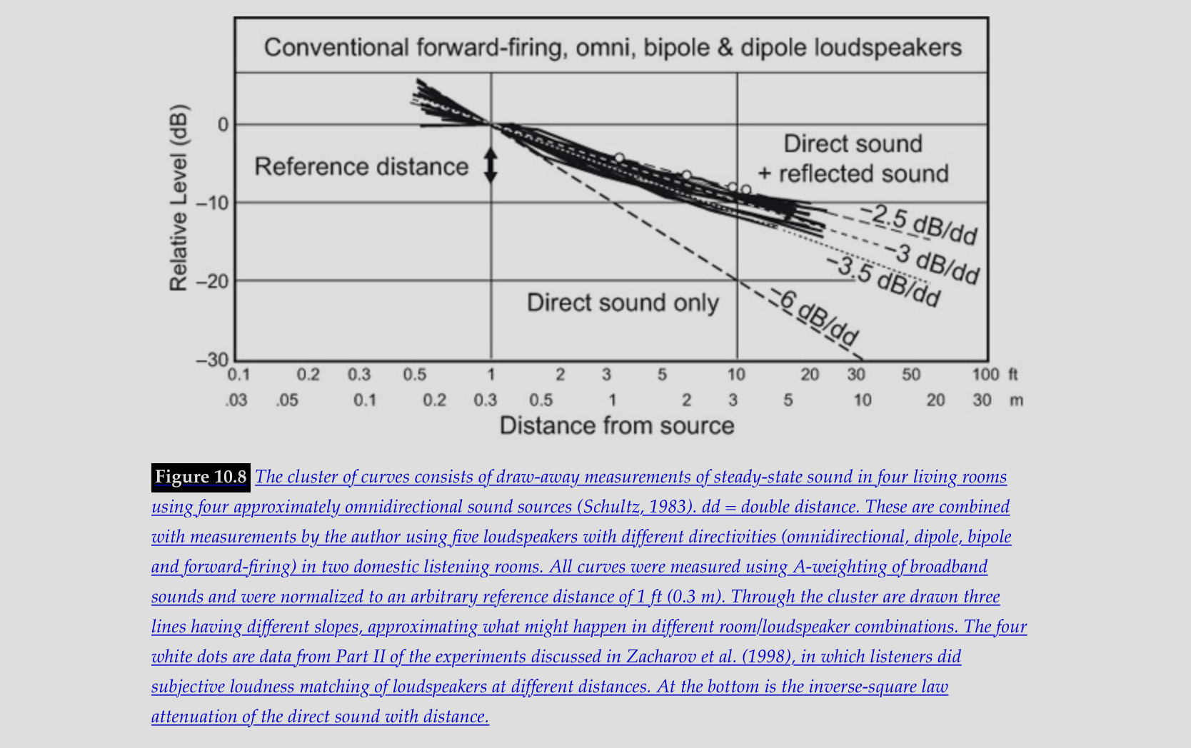

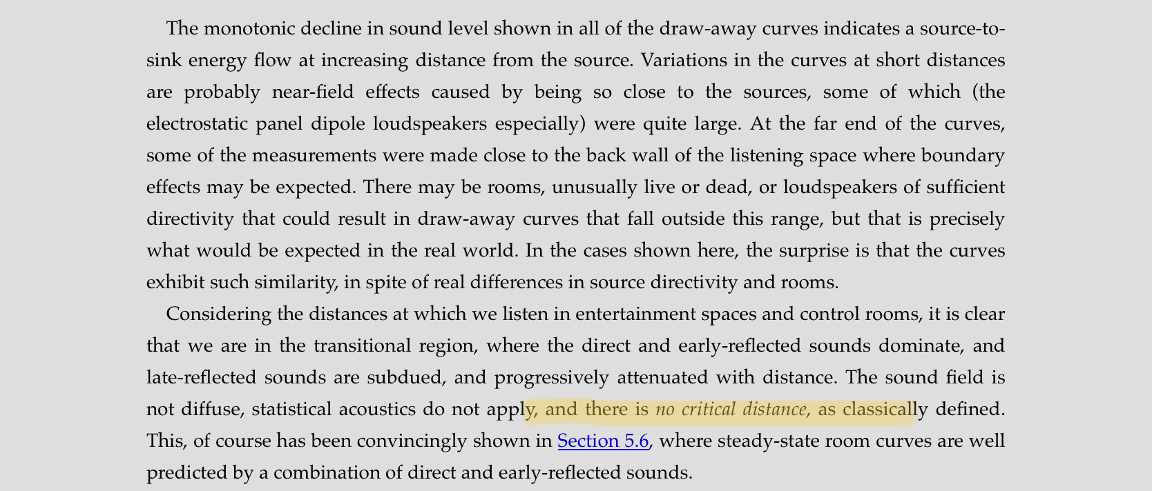

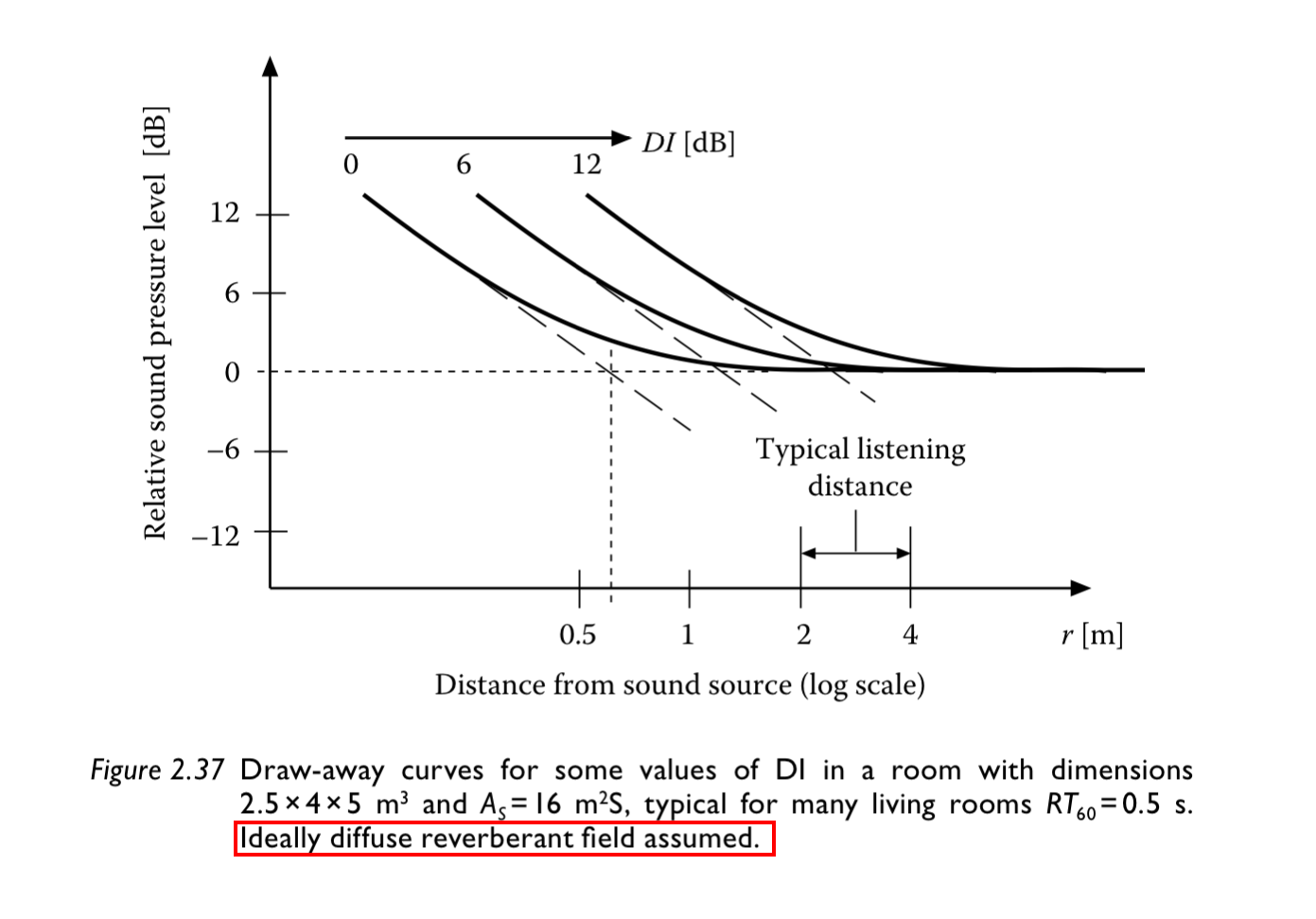

    Siden du selv nevnte Toole og påsto at dette ikke var nevnt der, tenkte jeg det holdt å vise deg hvor i Toole du finner dette. Kapittel 10.4, som vist over.

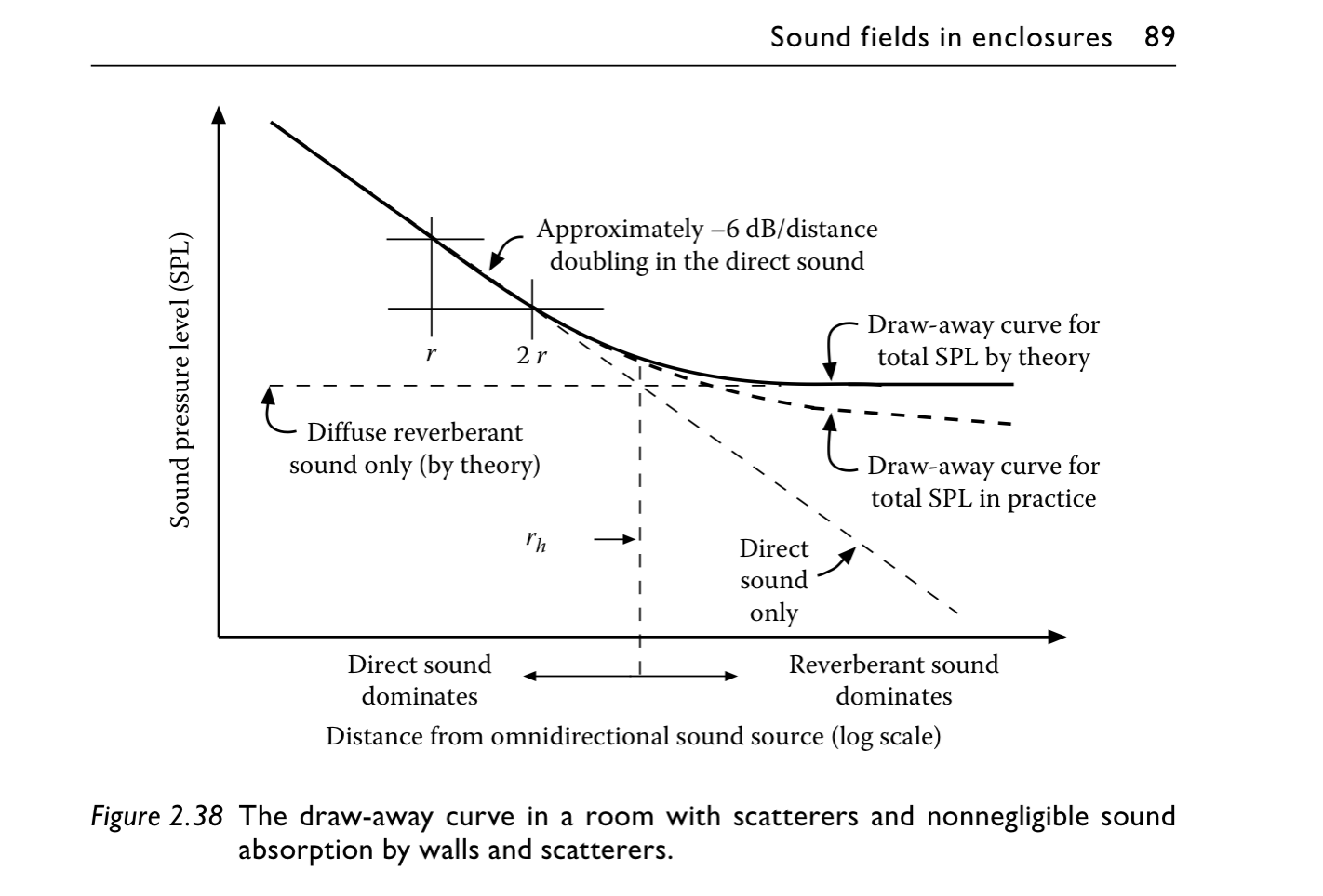

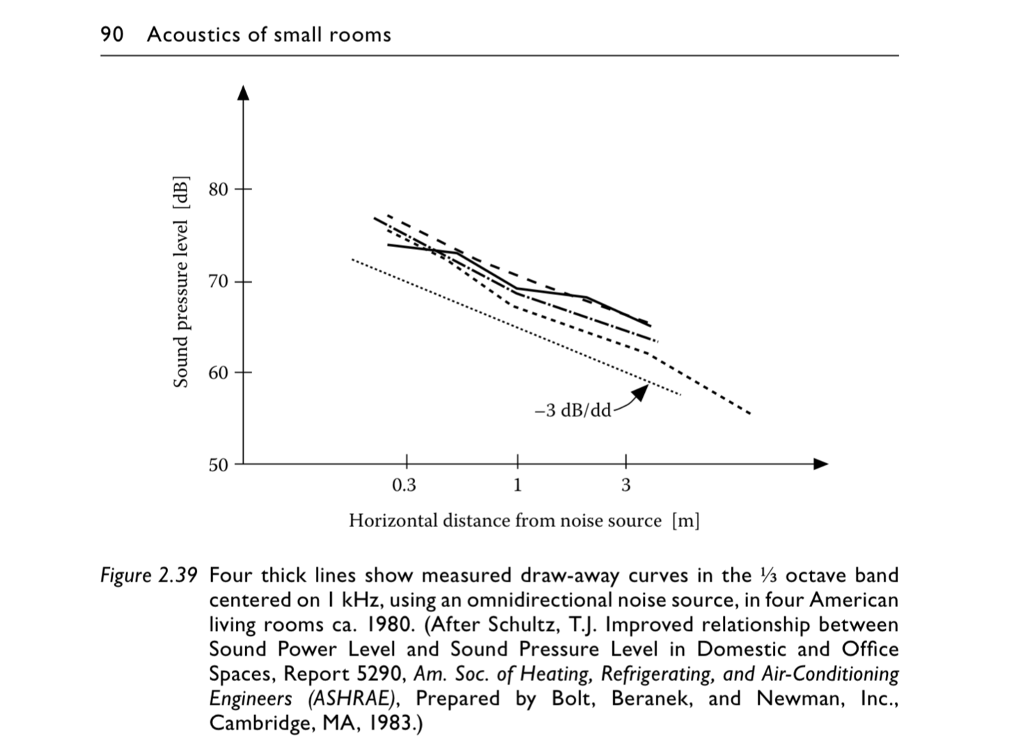

    Eventuelt kan du lese kapittel 2.8 i Kleiner & Tichy, Acoustics of Small Rooms (som du også henviste til), hvor de også viser hvordan dette påvirkes av høyttalerens direktivitet og rommets egenskaper, som i sin tur ofte er frekvensavhengig.
    Den grafen er nok ganske konsistent med Toole’s måleresultater. Legg merke til at det ikke er noen utflating med frekvens innenfor avstander som får plass i et normalt lytterom, og derfor ingen «kritisk distanse» hvor den utflatingen inntreffer. Man kan selvsagt legge et annet meningsinnhold i begrepet «kritisk distanse» enn det faglitteraturen bruker, men det er nå slik det er definert.
    Deretter kan du enten fundere litt mer på hva den kritiske avstanden er for dine høyttalere i ditt rom ved f eks 4 kHz, eller så kan du fortsette med å lese artiklene det refereres til i disse to bøkene.
    Det er nok likevel nyttig å forstå at en stor andel av lyden vi faktisk hører har vært innom ett eller flere refleksjonspunkter først, slik at høyttalerens frekvensgang i andre retninger enn på hovedaksen i et lyddødt rom også er ganske viktige for resultatet.
    Hint, hint i rød boks.
    Var en diskusjon på ASR hvor Amir henvendte seg til en artikkel hvor det var målt dC i et lite rom og hvor han brukte det som bevis på at det fantes også i små rom. De hadde jo tross alt målt det. Det han derimot overså var at man hadde antatt et isotropisk lydfelt ved målingene.

    Ja lest det nå og ja i små rom har man ikke diffuse field, og definisjonen av critical distance gjelder ikke, men det er allikevel det at definisjonen av begrepet gjør det ugyldig. Siden man ikke kan kalle det critical distance sier de allikevel at nivået av reflektert lyd overstiger nivået av direkte lyd, og at i små rom så er denne "fake" critical distance også frekvens avhengig. Det er fermdeles slik at nivået av reflektert lyd på ett punkt overstiger nivået av direkte lyd. Det heter noe annet og oppfører seg annerledes (draw away kurve som synker osv ikke flater ut etc .)

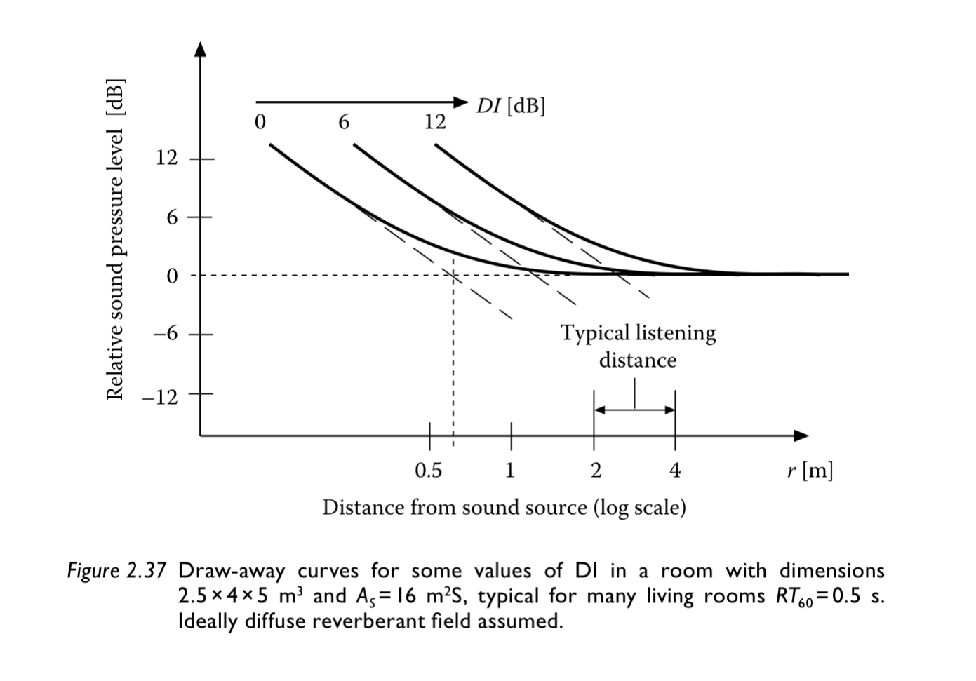

    Som så mye annet: Det kommer an på. I dette tilfellet på hvor reflekterende, diffrakterende og absorberende overflatene i rommet er og på hvor retningsbestemt lydkilden er. Det mest karakteristiske for lytterom av noenlunde normal størrelse er at de ligger i en overgangssone mellom nærfelt og fjernfelt. Tooles grafer viser fortsatt fall med ca 3 dB pr dobling av distanse ute ved 7-8 m. Da er du ikke i nærfelt med -6 dB/dobling, definitivt ikke i fjernfelt med tilnærmet konstant nivå med økende avstand, og vet egentlig ikke hvor langt unna vi er siden den kritiske avstanden er definert som den som gir 3 dB opp fra det utflatede nivået. Det er ikke at den ikke har betydning, men at vi bare ikke er i stand til å fastslå hva den er. Ikke en definert størrelse.
    Bjørn kan mer om dette enn meg, men som et skudd fra hoften vil jeg si at et rektangulært rom på mer enn 150-200 m3 volum og med en del diffusorer kan begynne å nærme seg for frekvenser over Schröder.
    Enig i at denne overgangen likevel er relevant også i mindre rom. Hos meg regner jeg litt grovt at lydtrykket i lytteposisjon med 2x1 W er omtrent like mange dB som høyttalerens nominelle dB @ 1W @ 1 m. Der ligger det noen antagelser om formen på denne kurven. Det mest interessante er kanskje likevel at når det aldri utvikles et fullt reverberant lydfelt kommer man ganske langt med å kontrollere frekvensgangen on og off axis i den halvkulen som vender mot lytteren. Frekvensgang i retninger som ikke belyser tidlige refleksjoner og total power response er mindre viktig, så lenge den er sånn omtrent jevn.

    Det er nok riktig. Near/far field, reverberation time, critical distance etc er begreper mest brukt for konsertsaler, auditorier etc. Det er viktig for å forstå om publikum kan forstå hva som sies fra talerstolen. Gregoriansk hymne i en katedral er også flott, men det er ikke bare latinen som gjør det vanskelig å følge teksten. Akustikken i små rom domineres i stedet av stående bølger og tidlige refleksjoner. Øret integrerer direktelyd og tidlige refleksjoner innen et visst antall millisekunder etter den opplevde lyden. Refleksjonene er kjempeviktige, men begrep som kritisk distanse er ikke veldig nyttige i små rom.
    Hvis man skal forstå en eneste ting om akustikk i små lytterom, så er det nok dette bildet fra Toole:

    Man skal ikke helle barnet ut med badevannet! ! !
    Som Toole selv viser i figur 10.8 i siste utgaven, har man ved 3m avstand i de testene samme nivå på reflektert lyd som direkte lyd.
    Dette var målt i ulike vanlige stuer... Han refererer til ett kapittel i en eldre bok jeg ikke har, men det stod ihvertfall dette vanlig stuer med 5 ulike høytalere.
