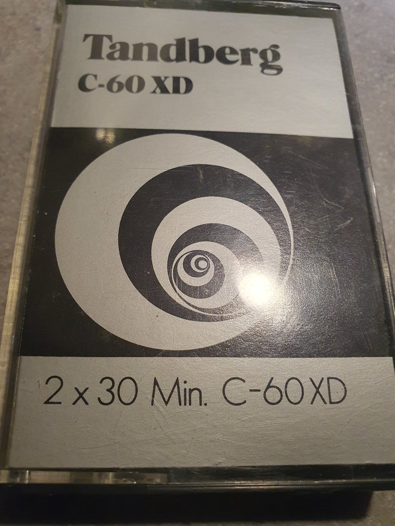

    Jeisann folkens. Får en TCD440A snart og ser noen Tandberg kassetter ute (2x30min ferro). Wr det noen vits å gå for? Har lest maskinen uansett er god på tilgjengelige nye tapes .... Råd mottas med takk!-)
    T
    TT.
    Det er som TerjeA skriver, Tandberg er justert etter Maxell, men om du benytter kassetter av kjente fabrikat, så vil jeg tro at du ikke klarer å høre særlig forskjell.
    Jeg har brukt både Maxell og TDK på mine Tandberg og kan ikke huske jeg merket noen forskjell. Min bror som jobbet på Tandberg serviceavdeling, hovedsaklig med kassett - og spolebåndspillere, nevnte en gang at TDK SA også passet godt til kassettspillerne.

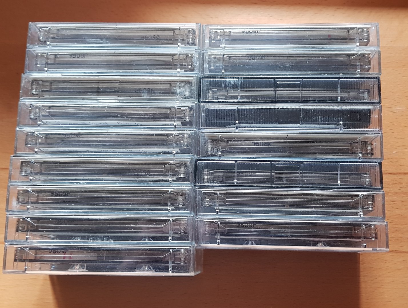

    77 tapes for 1600,- på finn akkurat no.

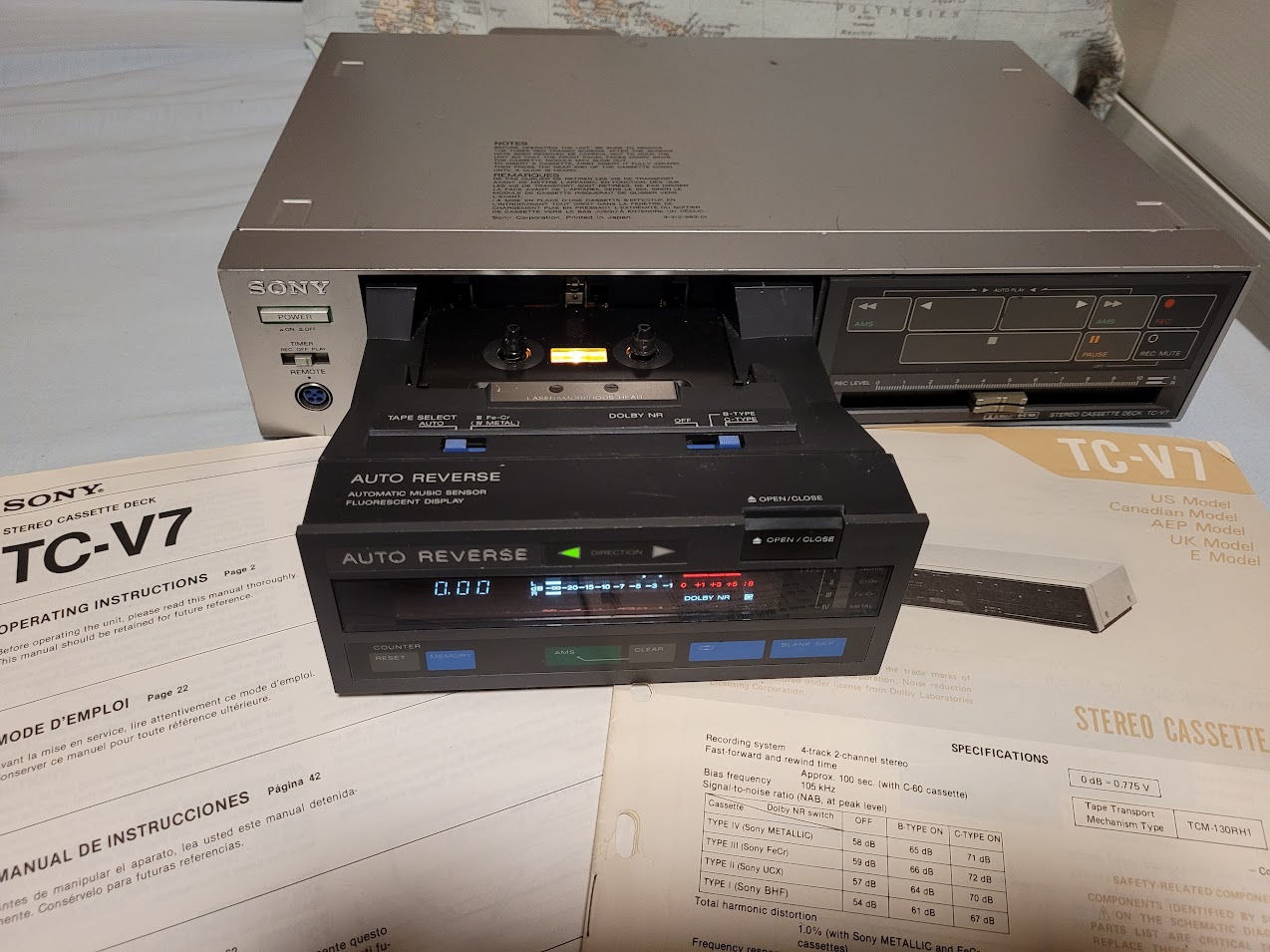

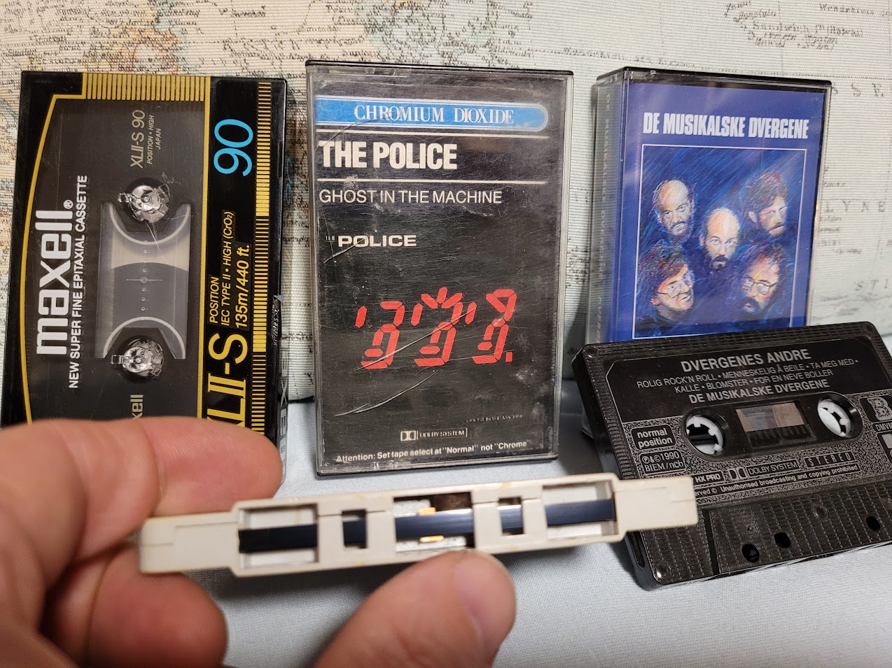

    Mottok en 40 år gammel spiller i dag (via Finn) som nok trenger nye reimer og litt service på både skuffe og transport, men det fulgte med både original instruksjon og servicemanual.
    Det fulgte også med noen kassetter.
    Er det noen som har anbefalinger for hvilken type lim passer til pressputen i filt som har løsnet på Police-kassetten?
    På bildet ligger den fortsatt bak tapen, men den datt ut etterpå.
    Vis vedlegget 902400
    En liten dråpe superlim bør funke.

    Superlim er noe jeg er forsiktig med å bruke, da det er vanskelig å ha kontroll på.
    Det flyter lett, og kan ofte påvirke de nærmeste omgivelsene.
    Om det trekker inn i skumgummien bak filtputen blir den knallhardt istedenfor fleksibelt.
    Kontaktlim kan også påvirke enkelte typer plast og gummi, men det finnes vel andre typer lim som både er trygge og effektive?

    Denne i geleversjon bør være trygg nok å bruke

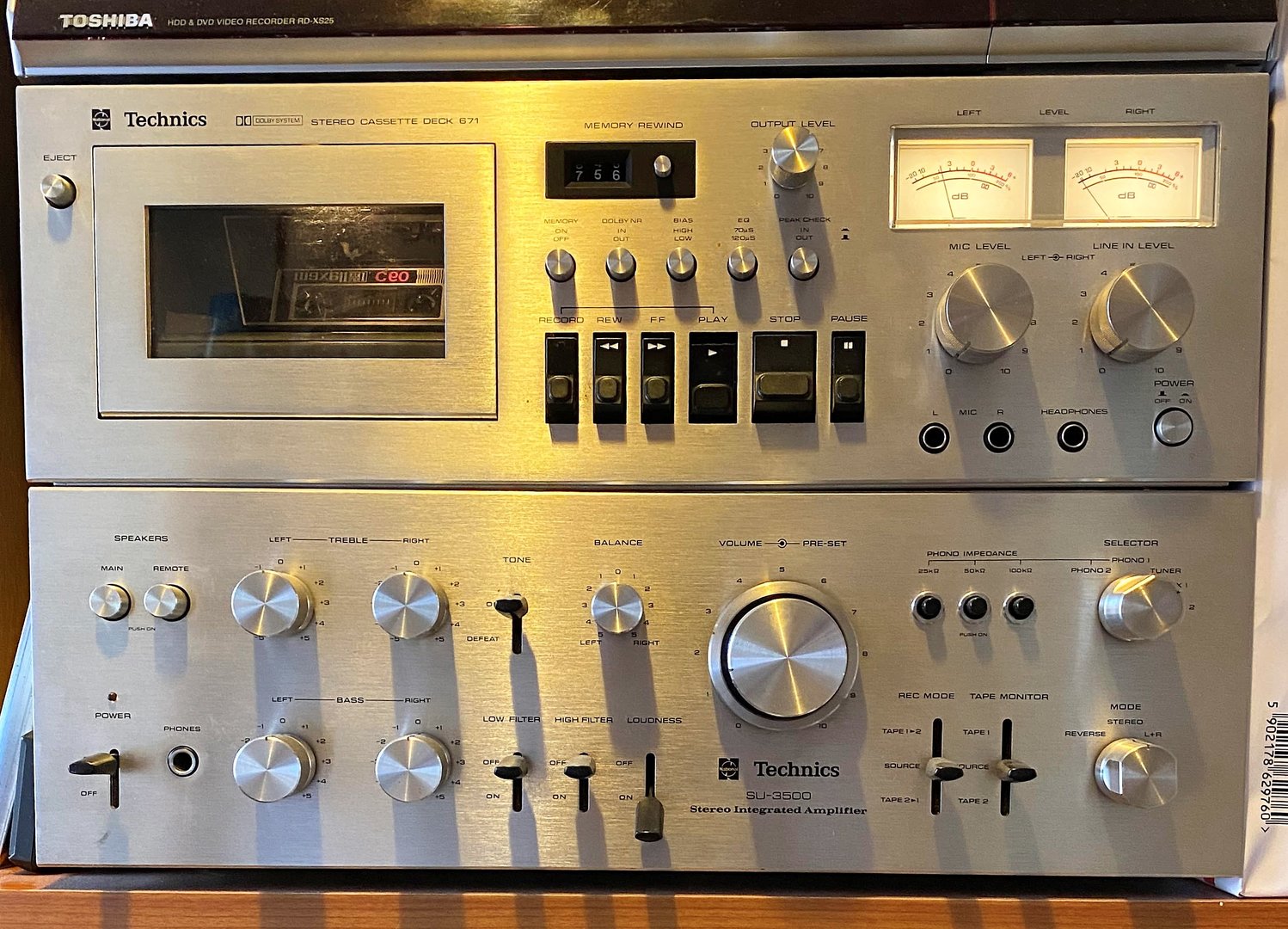

    Tok for noen år siden over en meget strøken Technics 671 kassettspiller (og SU-3500) forsterker. Begge fungerer fint, men merker det er svakere signal fra ene kanalen på kassettspilleren. Spiller av ca 40 år gamle kassetter innspilt på en helt annen maskin. På samtlige, men også på ferdig innspilte bånd, blir høyre kanal en del svakere. Tenker dette på ha med justering av lydhode å gjøre. Ser det er en lett tilgjengelig skru rett ved siden av lydhodet (se bildet). Er dette for justering og er det bare å prøve seg fram?
    Denne skruen justerer azimuth (vinkelen til lydhodet). Dette påvirker hovedsakelig om man får med all diskanten, eller om man mister de høyeste frekvensene.
    Justeringer her påvirker vanligvis venstre og høyre kanal like mye.
    Husk at skrujernet som brukes for slike justeringer ikke må være magnetisk, da må man avmagnetisere lydhodet etterpå...
    Antar at lydhodet i spilleren er rengjort allerede, siden kapstan og pressvalse ser rene ut.
    En slik gammel spiller kan også ha feil og svakheter i elektronikken og kontakter/brytere som kan påvirke nivået i en kanal.
    Servicemanual kan lastes ned her om man registrerer seg:
