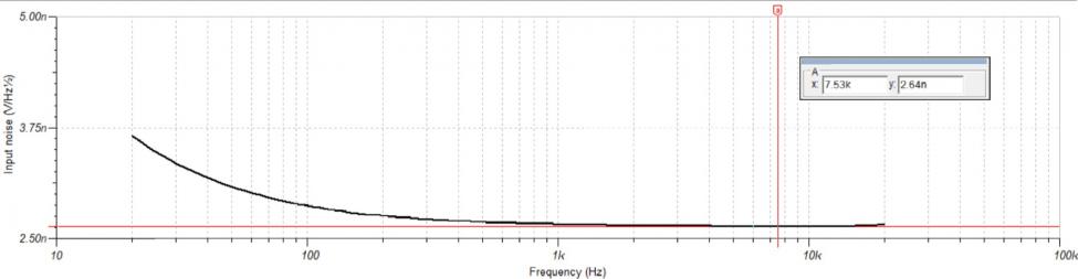

    • The equivalent input noise at the input is 5nV/sqrt(Hz) for the voltage modes and 6pA/sqrt(Hz) for the current mode
    Wow, nanovolt per kvadratrothertz. Låter smått. Det er det også, men hvis jeg setter gainet på Bifrôst til samme 36 dB som i Halcro og simulerer "input referred noise" får jeg denne kurven:
    Vis vedlegget 541172

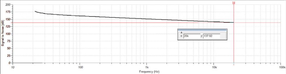

    Kanskje 2,6 nanovolt per kvadratrothertz er enda mindre? Her ser man også vår lille "noise shaping" som prioriterer øvre mellomtone og nedre diskant. Jeg må innrømme at jeg etterhvert falt for fristelsen til å få litt bedre skrytetall ved 20 kHz og flyttet minimumspunktet opp mot 8 kHz heller enn de 4 kHz hvor det egentlig burde ligge. Men da tok jeg samtidig hammeren og banket hele kurven såpass flat at det ikke gjør noe. Forskjellen fra 2 kHz til 20 kHz her er ca 0,01 nV/sqrt(Hz). En tilsvarende kurve kommer Halcro aldri til å vise.
    Men det er ikke så viktig med "input referred noise", spesielt ikke når man sammenligner dingser med helt ulikt gain. Det er støyen på utgangen som teller, etter alt gain. Med 60x gain i Bifrôst ville denne kurven for "input referred noise" integreres til 23 uV RMS på utgangen. Hvis vi går ut fra at Halcros oppgitte støy stemmer og at kurven har samme form som denne (det har den ikke), så vil den få omtrent det dobbelte på utgangene, ca 45 uV RMS. Som en 300-watter har den et spenningssving på ca 49 V RMS før klipping. Det blir en SNR på ca 121 dB, eller 19,2 bits oppløsning. Et annet sammenligningspunkt er Hypex NCore400 med 23 uV total støy og 124 dB SNR, Hypex UcD180HG med 30 uV og 120 dB SNR, eller Neurochrome Mod-186 med 40 uV og 113 dB SNR. Det høye gainet i Halcro har en tilsvarende høy pris, og da er det ikke antall australske dollar jeg tenker på. På lave volumer vil Halcroen suse mer enn en Hypex UcD-forsterker.
    Hvis vi i stedet dropper gainet til det minimale 7 dB (2,2x) på Bifrôst og driver den til 28,3 V RMS på utgangene (100 W i 8 ohm) får vi 5 uV total støy og en signal/støy-kurve som ser slik ut. Det tilsvarer en oppløsning på 22,6 bits. Da har vi fortsatt 1 dB headroom før klipping med de forsyningsspenningene jeg brukte her. En tilsvarende kurve kommer Halcro heller aldri til å vise.
    Vis vedlegget 541177
    OK, så Halcro Eclipse til kr 759,000 har ca halvparten av forvrengningen sammenlignet med forrige prototype av Bifrôst, og det kommer vi sikkert tilbake til etter neste prototype, men vi kan tørke gulvet med den mht støy og gainstruktur uten å måtte bruke en to-etasjes strømforsyning med bedre skjerming enn Norges Bank. En Connex SMPS til $65 i samme boks holder i massevis. Det lille frimerket av et kretskort er en sofistikert liten rakker. Hvor mye bør vi ta pr kretskort, syntes dere? :)

    I anledning 17 mai tenkte jeg det passet å vise noen simuleringskurver for en 24 bit 192 kHz effektforsterker. De 192 kHz er enkelt. Nyquist-kriteriet gjelder fortsatt, så båndbredden med en samplerate på 192 kHz blir 96 kHz. Altså må forsterkerens båndbredde (-3 dB-punktet) være bedre enn 96 kHz.
    102 kHz, check. Det er litt vanskeligere å si hva 24 bits oppløsning betyr. Den enkleste definisjonen er et signal/støyforhold på bedre enn 24 x 6,02 = 144.5 dB. En litt mer komplisert definisjon sammenligner med signal/støy-forholdet i en ideell n-bits DAC eller ADC. Den er n * 6,02 + 1,76 dB, hvor 1,76 dB er kvantiseringsstøyen. I så fall blir "24 bits oppløsning" 146,2 dB SNR. Det er denne definisjonen jeg har brukt for å regne på antall bits oppløsning hittil, så vi bruker den også her.
    Vi gjør ingen endringer i Bifrôst-kretsen, bare konfigurerer den med gain og forsyningsspenninger. Vi forutsetter profesjonelt +4 dBu linjenivå, slik at full utstyring er ved 24 dBu (12,3 V RMS) på inngangen. Dette er et normalt maxnivå for proffutstyr som miksepulter etc. Kanskje proffene vet en ting eller to om gainstrukturer og signal/støynivåer. Vi setter gain til 9 dB (2,8x). Det gir 34,6 V RMS på utgangene, dvs 150 W i 8 ohm. Det går, men hver halvpart "ser" 75 W i 4 ohm og utvikler 60 W spillvarme ved dette nivået. Vi antar at det lar seg løse med tilstrekkelig store kjøleflenser og setter forsyningsspenningene slik at ingen ting klipper ved dette signalnivået. Vi er fortsatt innenfor maksimale forsyningsspenninger for IC'ene.
    Vi sammenligner så total integrert støy på utgangene med utgangssignalet på 34,6 V RMS (+/- 48,9 V peak). Ett Bifrôst-kort får total integrert støy rundt 5,2 uV og SNR på 139,5 dB eller så. Lovende, men ikke helt der.
    Hvis vi setter flere kort i parallell vil SNR forbedres med 3 dB for hver dobling av antallet, i tillegg til at strømtrekket fordeles over flere IC'er, så det opplagte er å prøve quad'en med samme konfigurasjon. Det ga en total integrert støy på 2,6 uV og en SNR på 145,6 dB. Close, but no cigar.
    Jeg ville forsøke med seks kort, men det ble en større krets enn hva Tina-TI kan simulere, så det fikk bli med fem. Kjøretiden for å løse ligningssettet øker som tredje potens av antall noder i modellen. Dette tok sin tid, men det ble da ferdig til slutt, dette også. Resultatene viste støytetthet på utgangene rundt 18 nV/sqrt(Hz), total støy 2,3 uV og SNR 146,5 dB. Bingo.
    Første kurve med frekvensgangen er også fra denne femsylindrede varianten. Egentlig burde forvrengningskomponentene også være med i dette regnestykket, dvs SINAD = 1/(THD+N) og ENOB = (SINAD - 1,76)/6,02. Tina-TI kan ikke simulere denne forvrengningen, bare grov klipping av bølgeformen, så disse tallene vet vi først når den er bygget og testet. Men støygulvet kan vi uansett redusere ved å bruke flere parallelle kort. https://www.analog.com/media/en/training-seminars/tutorials/MT-003.pdf
