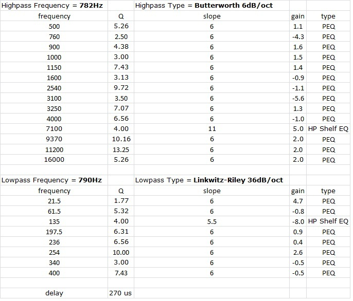

    Legger ved filterene her ( vet ikke om de har blitt lagt ut før men uansett) :
    LF
    HF
    Fra instruksjons boka:
    Høyttalerene er like fine i virkligheten som på bilder, et fantastisk møbel! Tåler et bilde til :)

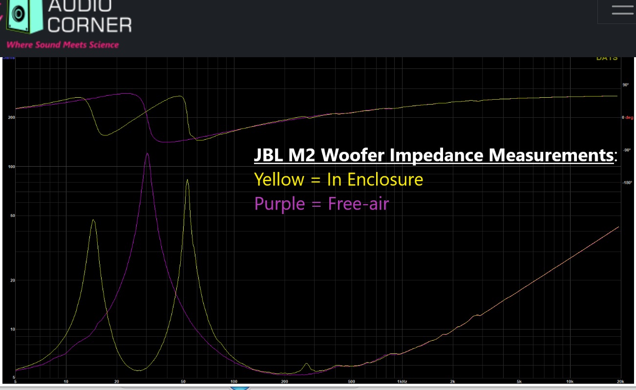

    Her er DATS av samme høyttaler. Legg merke til toppen rundt 255-260Hz:
    Den lille toppen nede ved rundt 255-260 kan man ikke fjerne med EQ. Det er en kasseresonans. Kan være dempingsrelatert, eller at kassen for eks ikke er dyp nok.
    Erin fant akkurat det samme på de originale M2ene han testet. Der ligger toppen litt over, 270Hz, men det er det samme:
    Er det hørbart? Niks, kan ikke tenke meg det. Men morsomt at samme "feilen" går igjen på mine. Det tyder på at kassene er temmelig like.

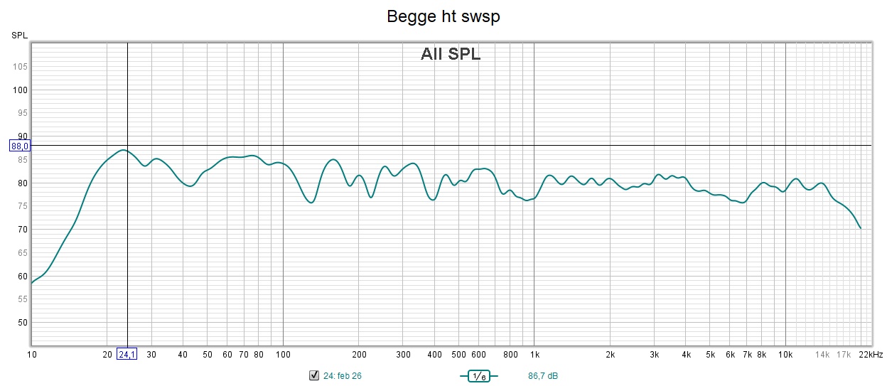

    Har tatt en mengde målinger i kveld og justert bittelitt i Audio Architect. Har nå funnet noe som funker ganske greit, spesielt på rock med litt volum. Blir nok mye mer testing fremover også, med flere EQ presets.
    Siden jeg bruker EQsettinger til originale M2, er disse låst. Men på input EQ har jeg lov til å styre så mye jeg bare vil. Så nå er det rommet det har blitt tatt høyde for, alle målinger i kveld er i sweetspot. Fem filtre for å ta ned topper og bare minus tre dB i diskant (horndriver). Dette sier noe om hvor bra hornet er. Det måler nesten like bra i sweetspot som i nærfelt. Det tyder på et godt designet horn!
    Husk på at dette garasjeloftrommet, med skråtak, er vanskelig. Det er 20cm tykk bue med rammer på 120x60, med Spaceslab-demping, opp vegger og i tak i førsterefleksjon, samt to 120x120x30 rammer der bassen hoper seg opp på sidevegg. Dette hjelper litt. Det som ikke hjelper er at rommet er smalt, ca 4,5m, 6,5m langt, og ganske fullt, med 12-15 sett store og små høyttalere stablet i bakenden av rommet, og et lass løse elementer liggende rundt...:p
    Målingen er med 1/6 glatting.

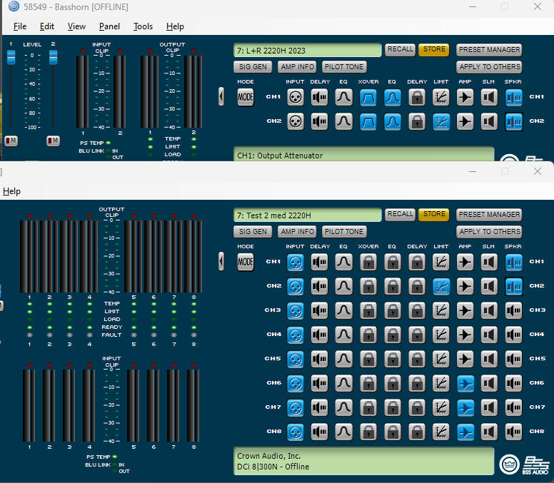

    Er stor M2 fan etter å hatt noen orginale et års tid. Det skal være et allpass FIR filter i tillegg til de filterene dere viste bilde av så vidt jeg har forstått.
    Jeg antar de er lastet med inn, siden jeg lastet ned høyttaler tuning fra JBL.
    FIR ENABLE knappen er borte, som endel andre ting en i utgangspunktet kan ENABLE når en ikke har lastet inn en høyttaler tuning.
    Det kommer ganske mange rare lyder når preset lastes fra en DIY preset til M2 preseten, så antar at det skjer relativt mye på engang :)
    Her et bilde med 2 amper lastet inn med M2 config. Den ene ser du nesten alt på og den andre er låst. Men ikke sikkert det er sånn i morgen ;)
    Tipper det var tilbud på stor Big mac meny når koden ble skrevet og noen glemte et knappe trykke eller to ;)
    Vis vedlegget 1000699
    Det er MASSE bugs med Audio Architect. Da jeg hadde både M2 og 708 (som virkelig er bra) holdt jeg på å bli gal. Prøvde forskjellige versjoner av firmware på mine DCi og CDi. Kjøpte til og med BSS BLU50.
    Husker ikke fasiten med M2, på 708 endte jeg opp med å legge inn parameterene manuelt. På begge målte jeg frekvensgangen på utgangene for å verifisere. Sånt trigger min hifi-noia for å si det slik.

    Ser at i linken jeg postet så er ikke FIR-filteret enablet. Nå blir jeg litt usikker, min upålitelige hukommelse påstår at det skal være en allpass...
    karmann
    14.07.2012
    731
    2.362
    Monkey Island
    Ja, det hele er litt merkelig. Går jeg online med 8 kanaleren er alt synlig, offline "usynlig"
    Men når det er sagt er trikset for stabilt bruk og bruke venue filen for å åpne Audio architect og ikke åpne Audio architect via vanlig snarvei. Har du mange nok amper så går det helt på tur når du gjør dette.
    Men for min del er Audio architect gull dersom du enkelt skal styre multiple amper i et bilde. Digg med et band eq i et bilde som går til 10 amper samtidig 🙂
    Skal prøve trikset med å åpne venue filen. Liker AA selv, bruker 8x300 og 2x1250 fortsatt.
    Vis vedlegget 1000685
    Nydelig :) Veldig lik min kurve og da fikk jeg svar på 10khz-20khz respons som jeg lurte litt på :) Vet du hva den dalende topp responsen skyldes, ikke at det har så mye å si, men er litt nysgjerrig?. Har du dempet hornene noe i forhold til basserne i kurven over?

    Ojsan 22 EQ punkter?
    Er det originalt?
    Med 2384 og beryllium klarte jeg meg med en shelf og bare ett eller to EQ punkter? Og jeg erfarte at jo mer jeg korrigerte jo tydeligere kom et syltynt slør over dynamikken frem.
