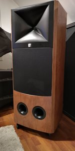

JBL M2 - DIY clone
  • Ares
    23.10.2016
    Sogn og Fjordane
    Ser ut til at JBL 4367 bruker samme basselement og kompresjonsdriver som
    Den bruker 2216nd-1, "tilpasset passive komponenter" ifølge JBL, vanskelig å få tak i lenger.
    Har 70-80mm Aquaplas på baksiden av membranet, for å fjerne noe av cone/surround resonansen 5-600hz.
    Smoother også ut "steget" i responsen rundt 200hz.
    Membranen blir tyngre så mister litt effektivitet.

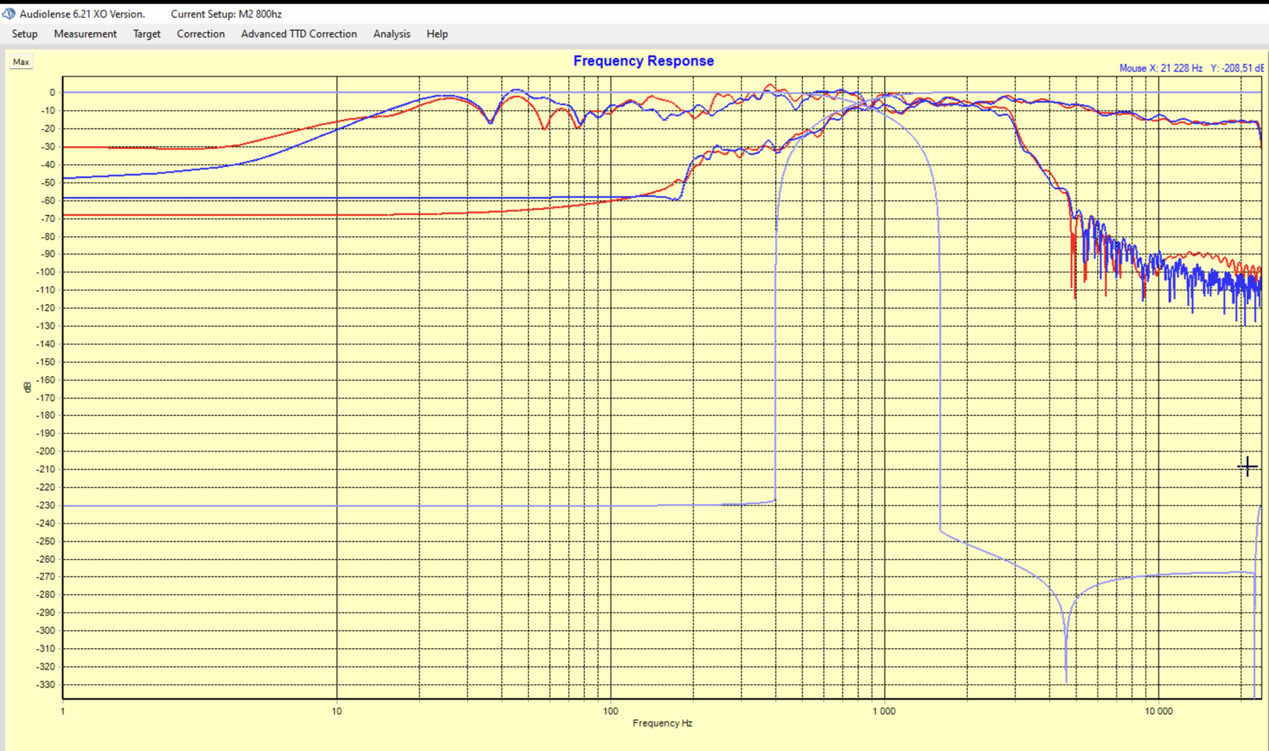

    Morsomt nok ble det ikke bedre udelt bedre med Audiolense men jeg testet bare noen kjappe timer.

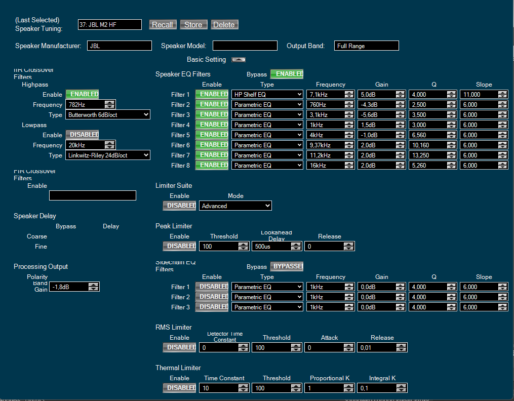

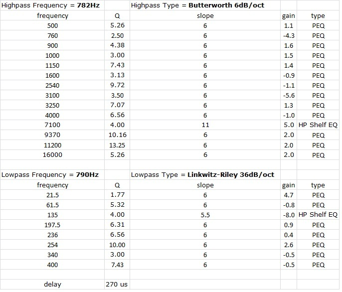

    OBS: jeg var nøye med å få med FIR filteret som skal være med i tillegg til filtrene på både inn og utgang på de originale Crown settingene.
    Her er det noe krøll med filene som ligger i nyere versjoner av Audio Architect. Vær nøye med å dobbeltsjekke.

    Med JBL 708 var det helt feil parametre i settingene som lå i Audio Architect. Endte opp med å legge de inn i mine Crowner manuelt.

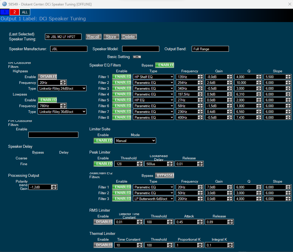

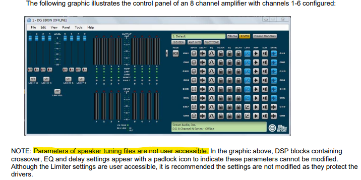

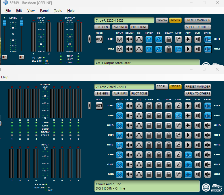

    Tenkte å drive mine med en av Crown ampene jeg har på garasjeloftet, en 4x1250N. Har også en 4x1250ND i kinoracket som kan brukes hvis jeg vil teste M2 i kinoen her, som har betraktelig bedre kontroll på akustikken.
    Crown har jo ferdige DSPfiler for blant annet M2, så her må det tydeligvis sjekkes at det brukes rett firmware, og at det ikke er korrupt. Det finnes mengder av info om dette i andre fora, så jeg må finne ut hva som skal være rett. Ikke helt enkelt, men har heldigvis god hjelp. Gode råd og tips om dette her er kjempebra, så fortsett med det! (y)

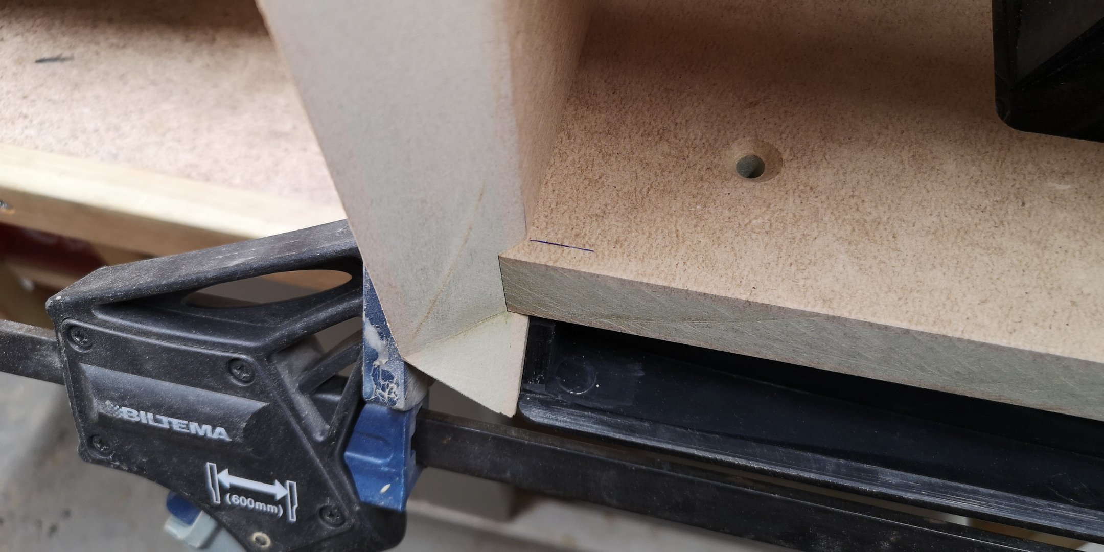

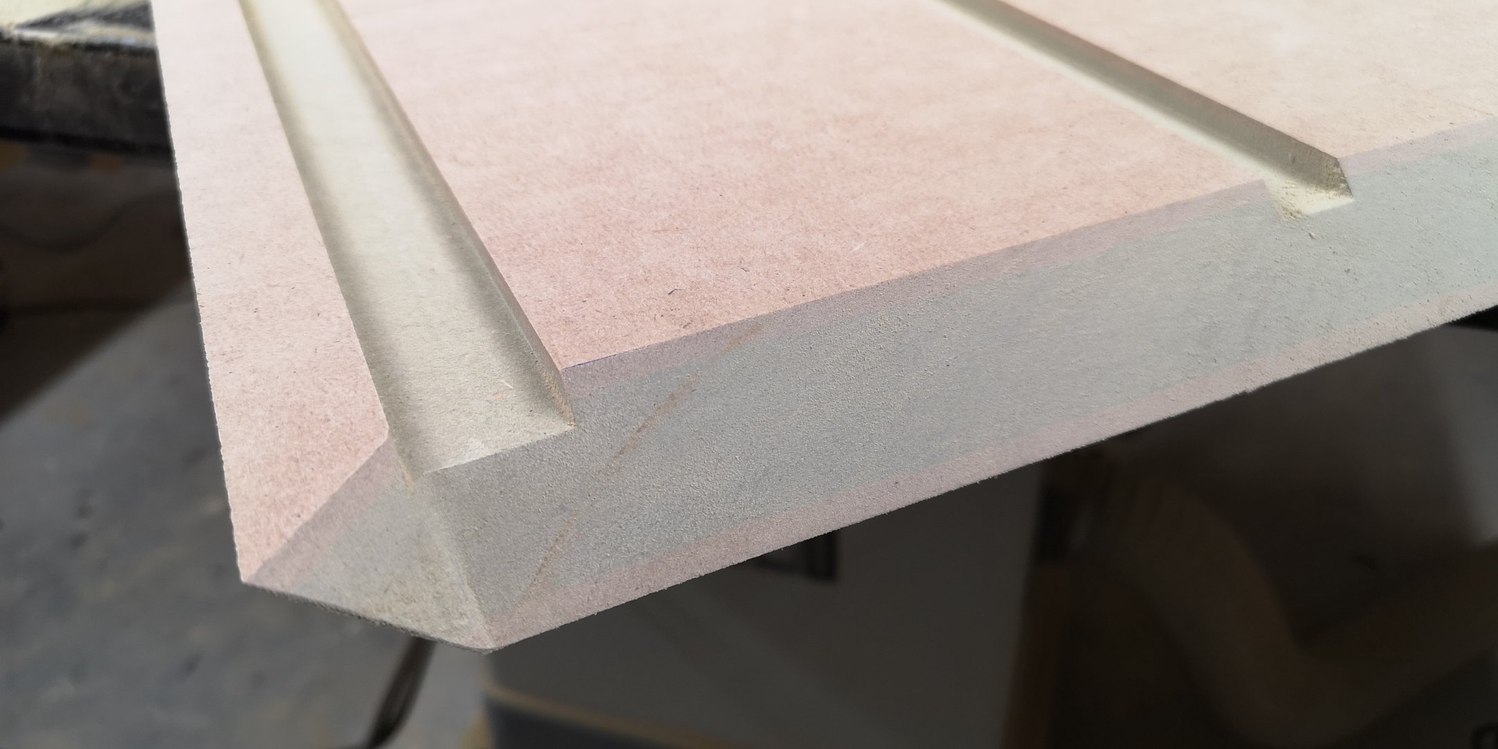

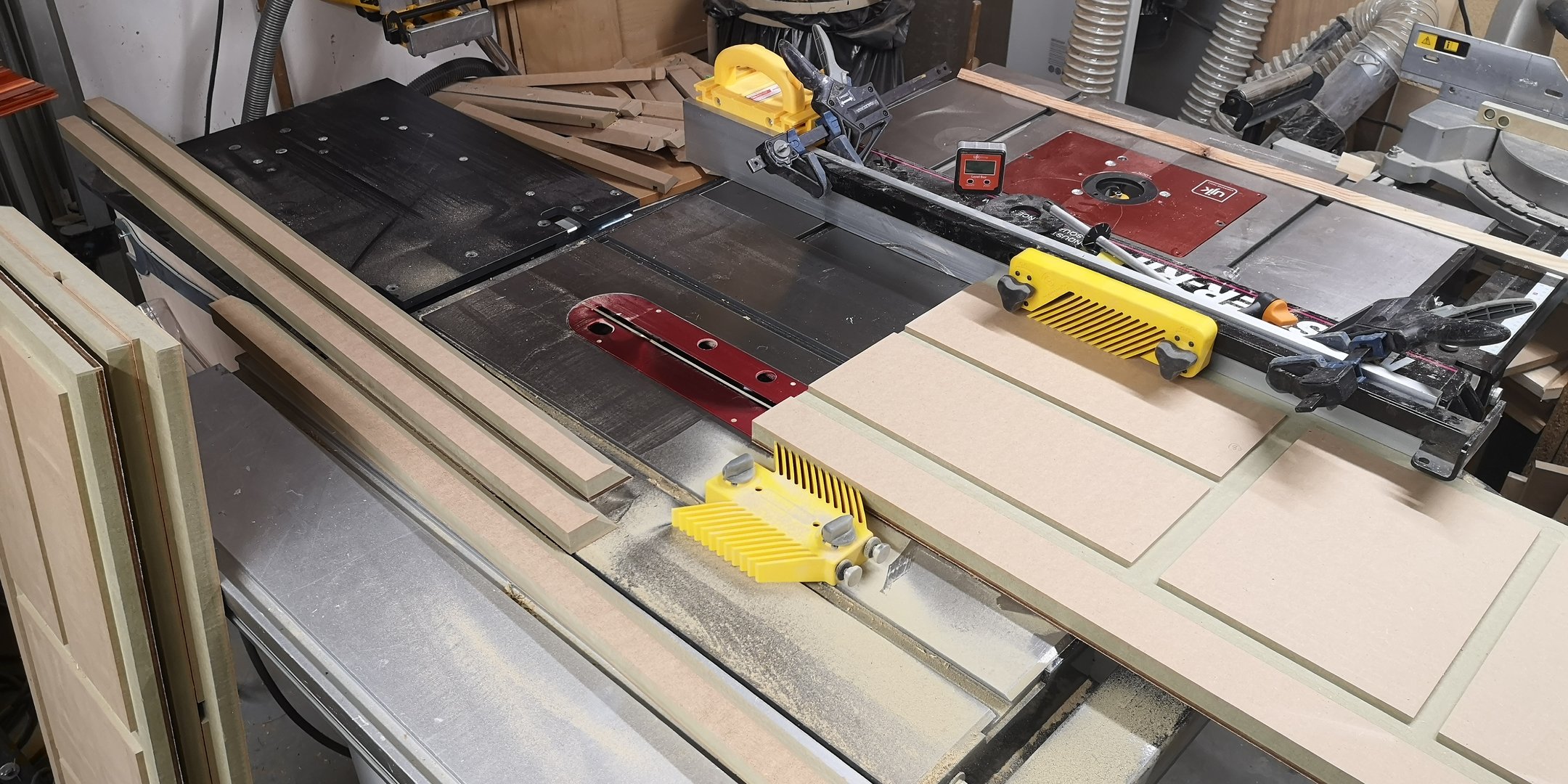

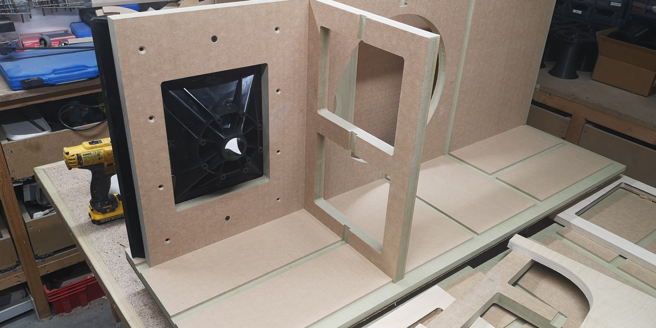

    Har vært litt travelt denne uka, det drar seg jo mot jul. I tillegg til julehandel har det blitt noen få småprosjekter på si også.
    Men i går ettermiddag fikk jeg endelig opp alle de 32 platedelene Trestokken hadde liggende i bilen sin. Det så veldig bra ut, og alt bortsett fra to platedeler passet. Det viste seg at jeg har tegnet en feil med diameter på elementhullet på ytre baffel, så dette må freses ut på nytt. Det er denne lille nedfreste falsen (gummikanten ytterst på elementet) som ble for vid, rett og slett. Har nok sett meg litt blind på specsheeten til JBL, der var det mange diametre å forholde seg til...

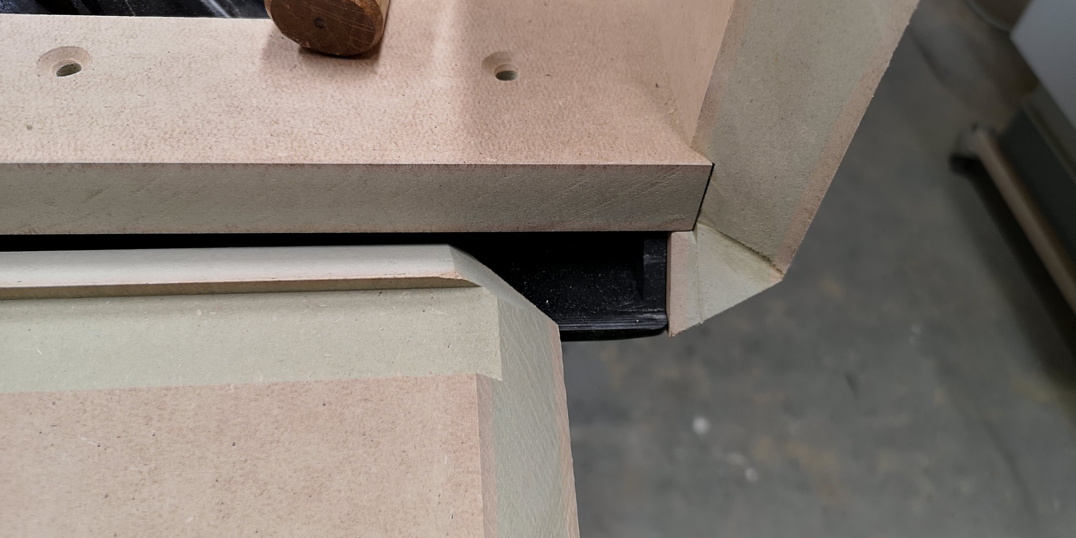

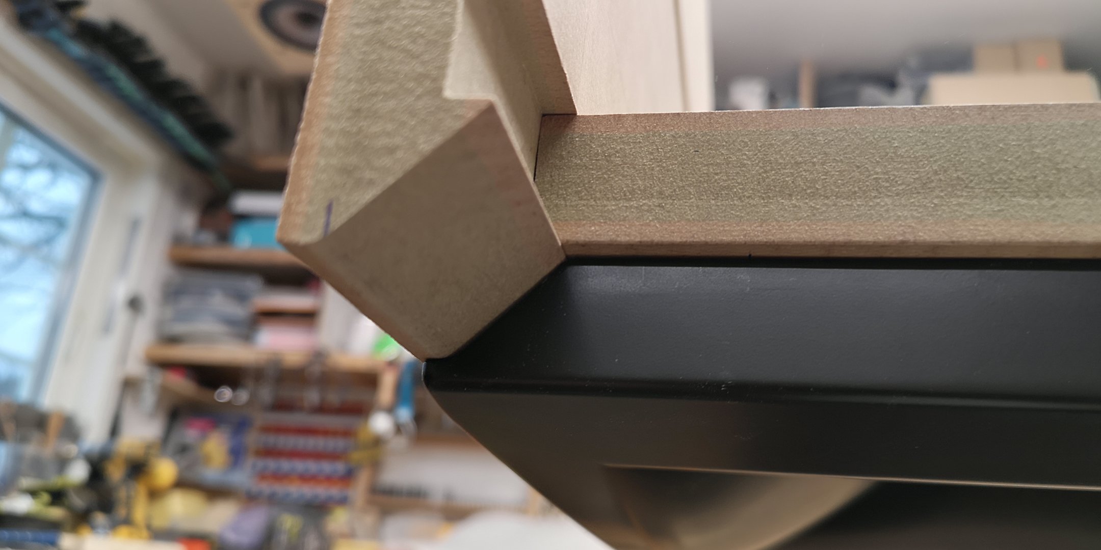

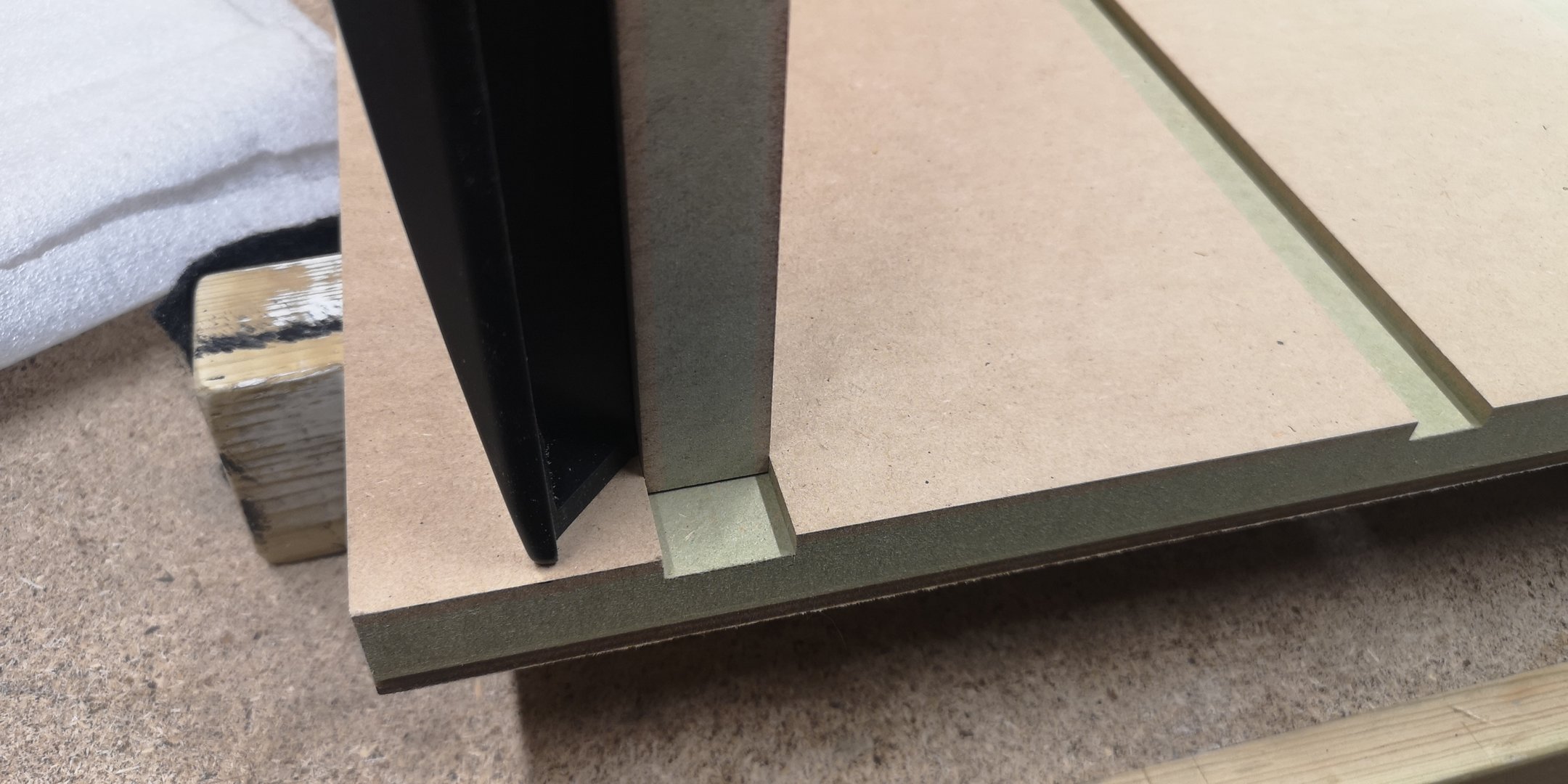

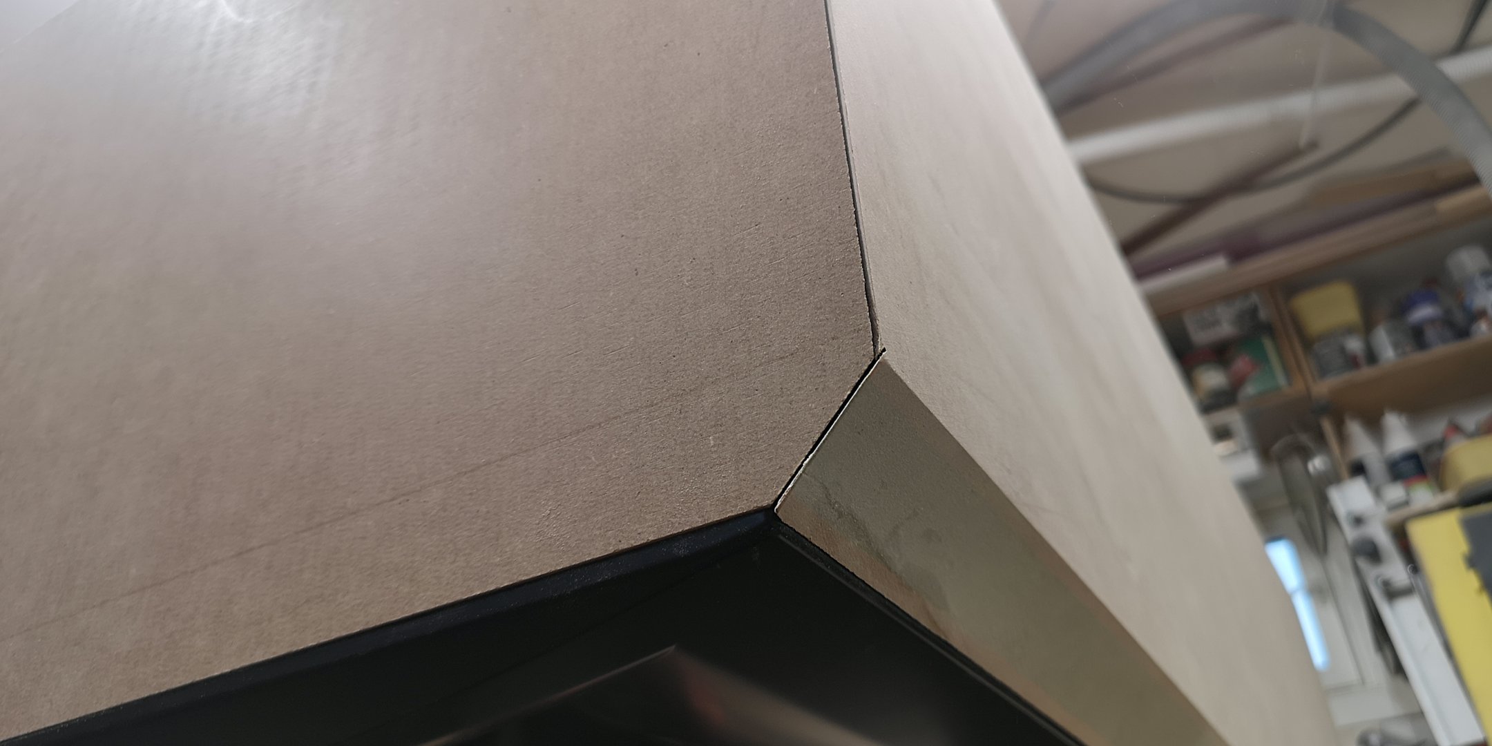

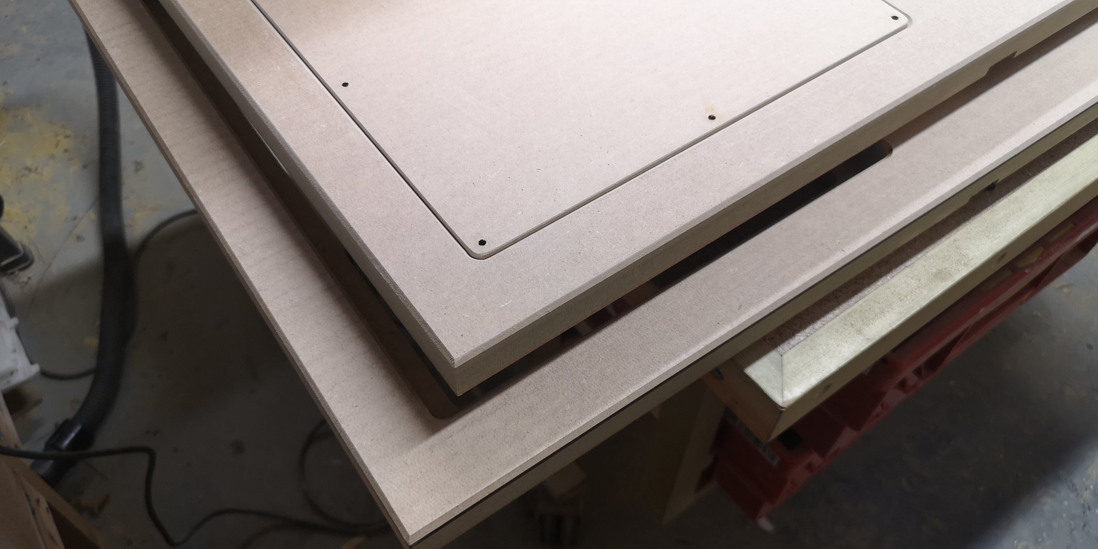

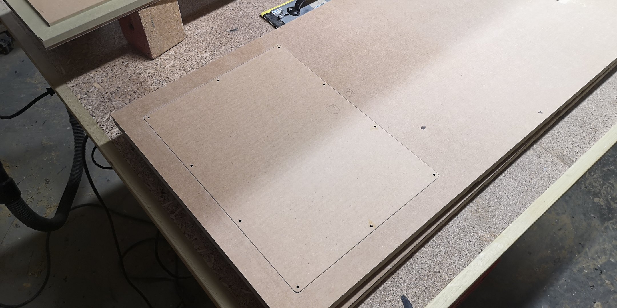

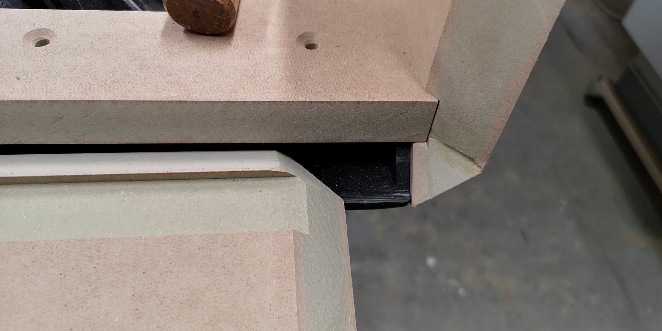

    Her følger litt bilder av testingen i dag. Noen falser var litt stramme, så en halv mm måtte bort. Lett å fikse. Ellers passet alt helt glimrende. Nå gjenstår en hel jobb med nedsaging av alle plater som skal ha 45 graders vinkel. Desverre kan ikke dette gjøres på CNC hos Trestokken. Så da fikser vi nok det selv.
    Første bildet viser en av kassene med sidene på. Her er toppen av kassen nærmest. Falsen som renner ut på sideplatene forsvinner, når alle plater mot topp sages innvendig med 45 grader.
    Her ser man at sideplatene stikker for langt ut og forbi baffel. Disse skal også sages ned utvendig med 45 grader, slik at de går frem til hornet og til den buede plata med hull for porter.
    Det er utrolig greit å ha falser over alt der plater møtes. Da blir det flere flater for limet å feste seg på, det blir sterkere og mer nøyaktig:
    Her ser man at sideplater har mye overmål. Nede på benken ligger bakluka og rammen som holder luka under det igjen:
    Lukeåpningen bak er stor nok, slik at man enkelt kan komme til for demontering av drivere eller horn:

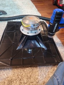

    Da har det gått en uke siden siste bildeoppdatering, men har litt lite å melde. Det blir rett og slett litt for lite verksted-tid nå i disse travle tider. Samme neste uke, med bare totalt to halve dager til rådighet. Velvel, de skal utnyttes effektivt i alle fall. Ti minutter her og en halvtime der, fremskritt blir det uansett om det går tregt. Nå er det jo heller ikke noe som haster, begge prosjekter nå fremover er til eget bruk.
    Innfelling av topplokket på M2 ble ikke en enkel jobb. Det var jeg egentlig klar over, men den jobben tok nok en god del av tiden denne uka. I tillegg ble det laget en innfelt komboløsning på terminalplaten. Jeg fant ut at jeg ville ha to stk Speakonteminaler under den originale terminalen som er fra JBL. Da kan man velge om man vil bruke bare kabler eller Speakonkontakter. Og jeg har lagt til rette for fullaktiv drift med to terminaler, også for coaxdriveren.
    Her er byggebilder så langt:

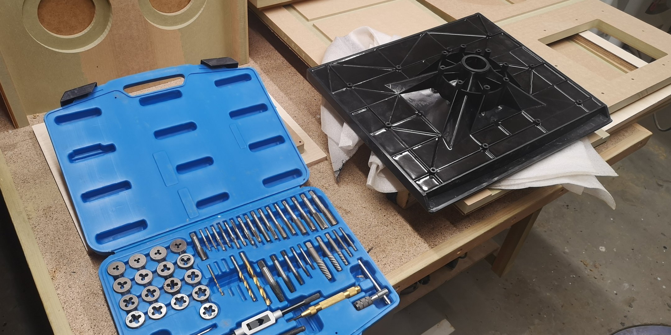

    De ti monteringshullene på baksiden av waveguiden ble gjenget opp for M5-bolter, med senkehode. Muligens sterkere med M6, men tviler på at noen klarer å nøkke ut denne saken med ti bolter som er forankret 2cm nedi hullene:
    Siden innfestingen på waveguisen/hornet sitter på tapper som stikker ut 5-6mm, må baffelen oppmåles noe så innihampen nøyaktig, med forborring, sjekking og forsenking og testing etter alle kunstens kompiserte regler:
    Da var det på plass, og hullene passet, bortsett fra ett som bommet på en cm, selvfølgelig (Kan sees på forrige bilde om man leter litt...) Det ble straks plugget og borret opp på nytt...:whistle:

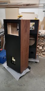

    Her ligger utfordringene i kø...klart for 45-graderne som nå må gjøres. Både innvendig under topplaten og utvendig på sideplater...
    Baffel i tre deler, 65mm på det tykkeste!
    Kjekke gule saker disse her! De holdes på plass med magneter med hurtiglås, og arbeidsstykket er godt fastlåst i rett spor før og under saging. Kommer til å kjøpe ett sett til, garantert!

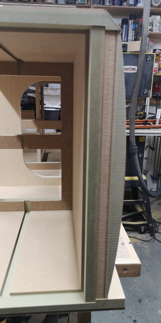

    Topplaten skåskjært for å passe inntil toppen av waveguide:
    Grovtilpassing av topp og sideplate. Grunnen til at jeg gjør det sånn er at jeg ikke vil ha endeved fra topplaten ut i hjørnene. Mindre synlige skjøter og fare for seinere oppsprekking slik:
    Ferdigpusset andre side, ser bedre ut her:
    Begynner å få dette under kontroll her, litt mer småjustering så blir det tett:

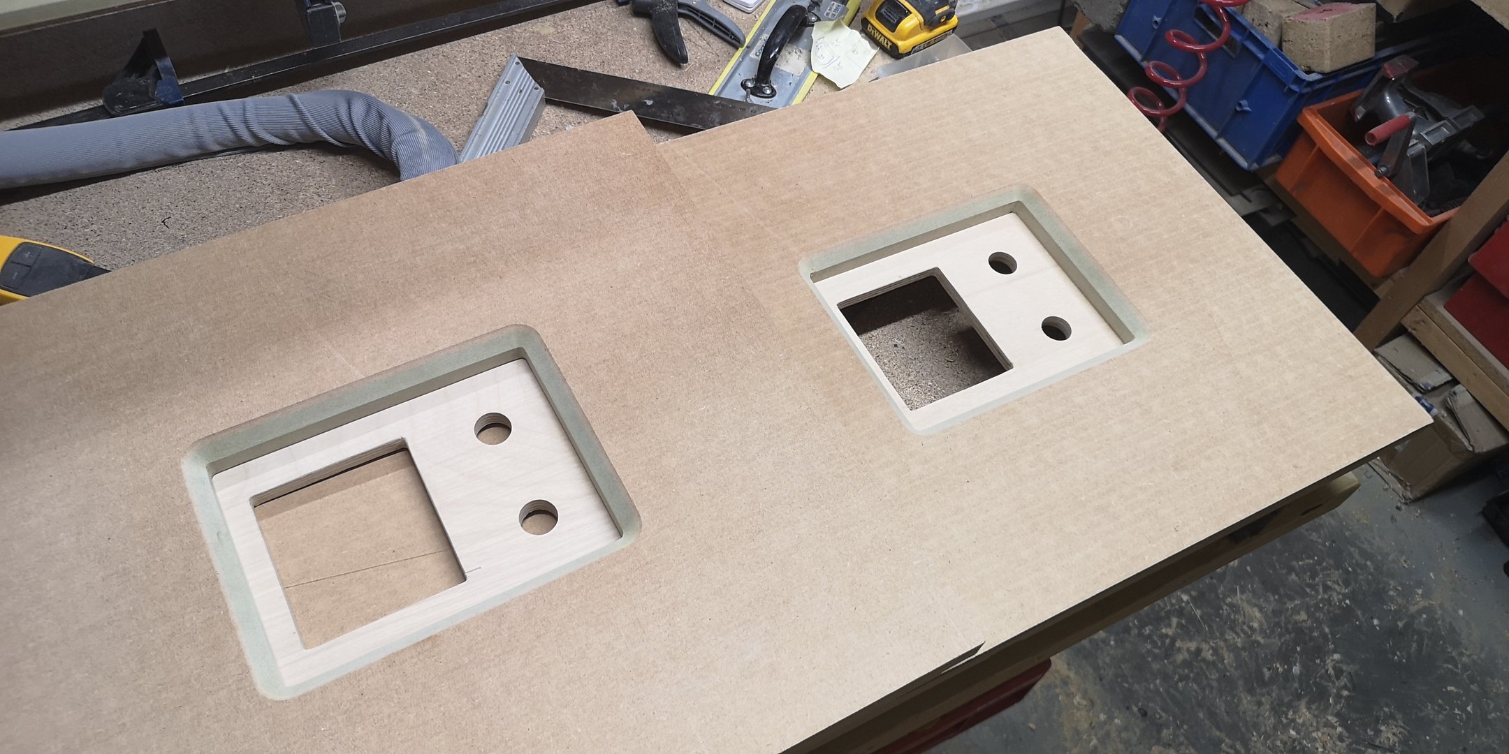

    Terminalplater i 12mm BB kryssfiner:

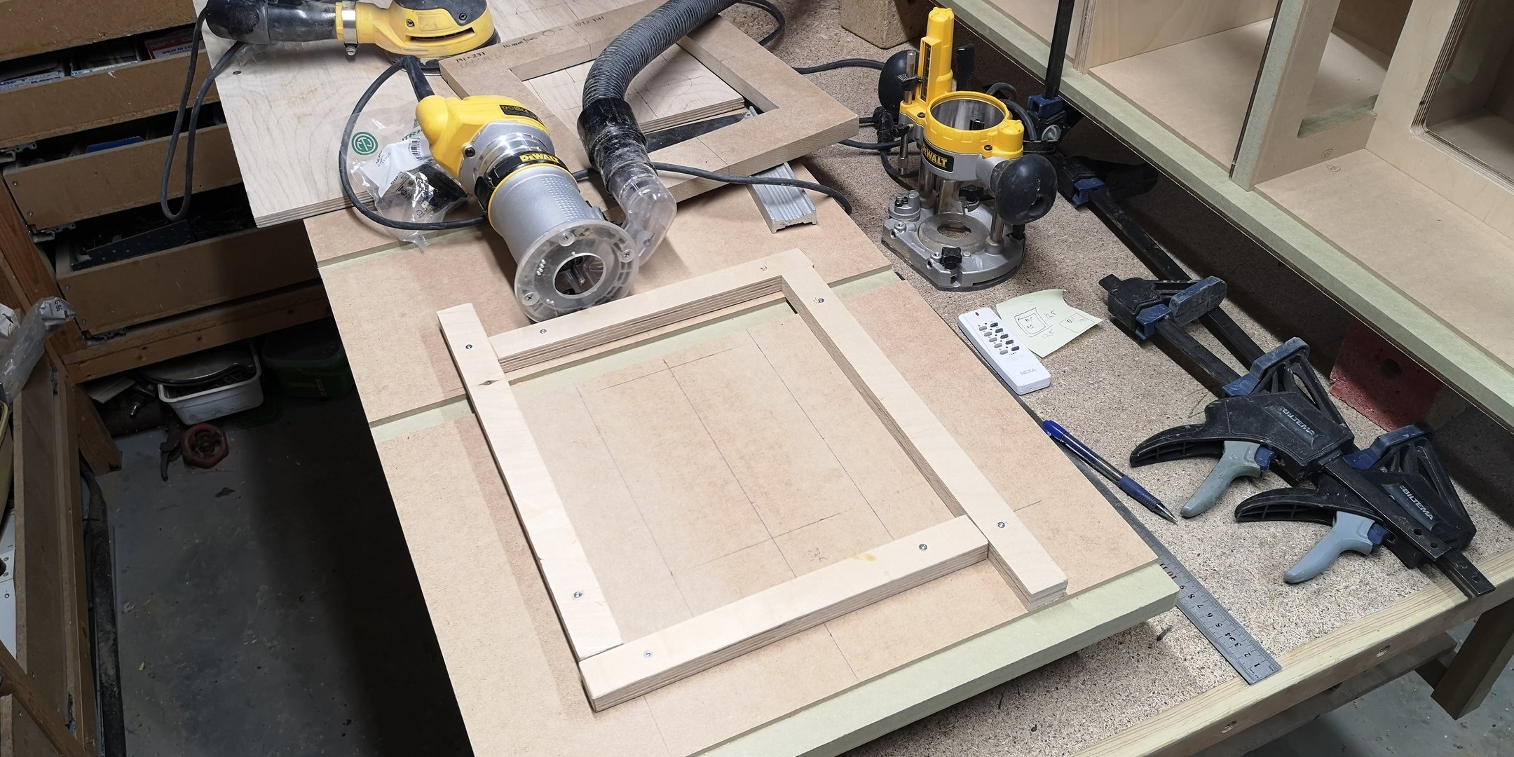

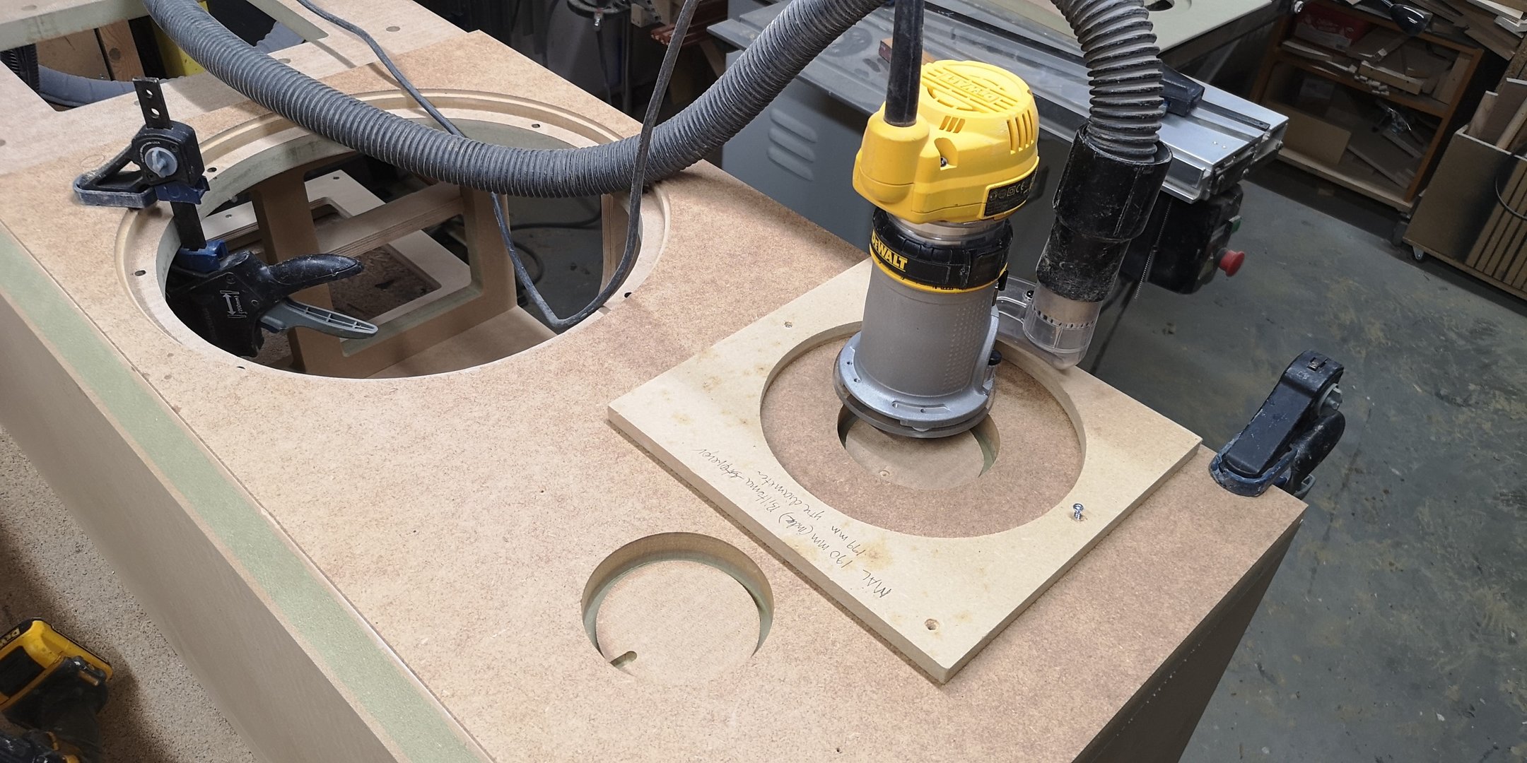

    Hjelperamme for utfresing av hull til terminalplate:

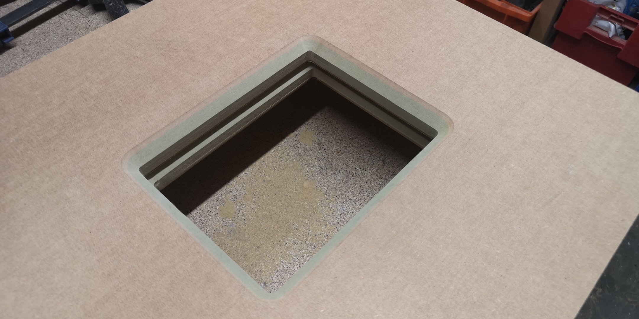

    For å slippe 25mm dyp kant ned til terminalene tok jeg en runde med 45 graders fresestål. Ser bedre ut enn rette kanter i alle fall:
    Terminalplater på plass. Stort hull for JBL-terminal og små hull for Speakon. Alt blir utenpåliggende:

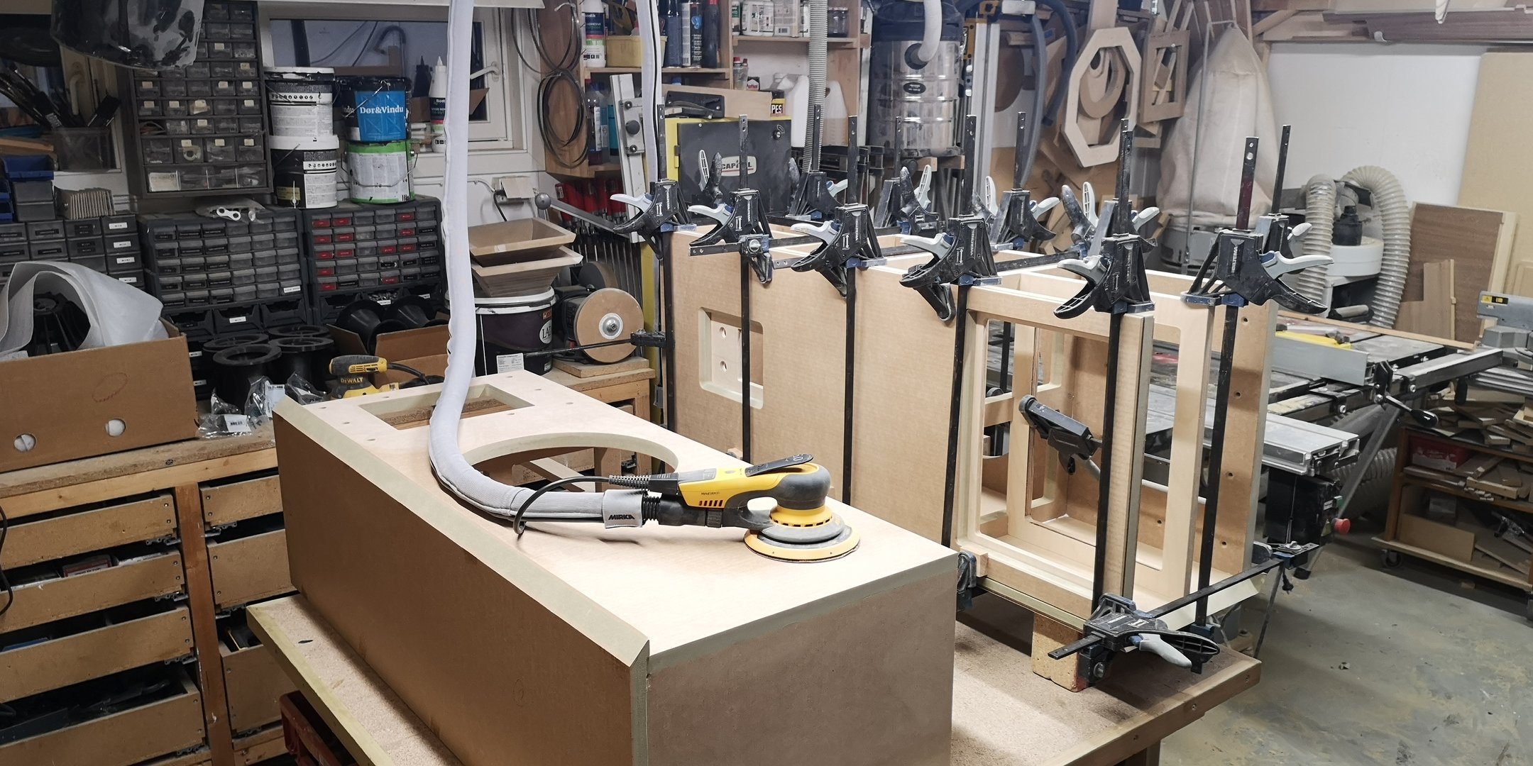

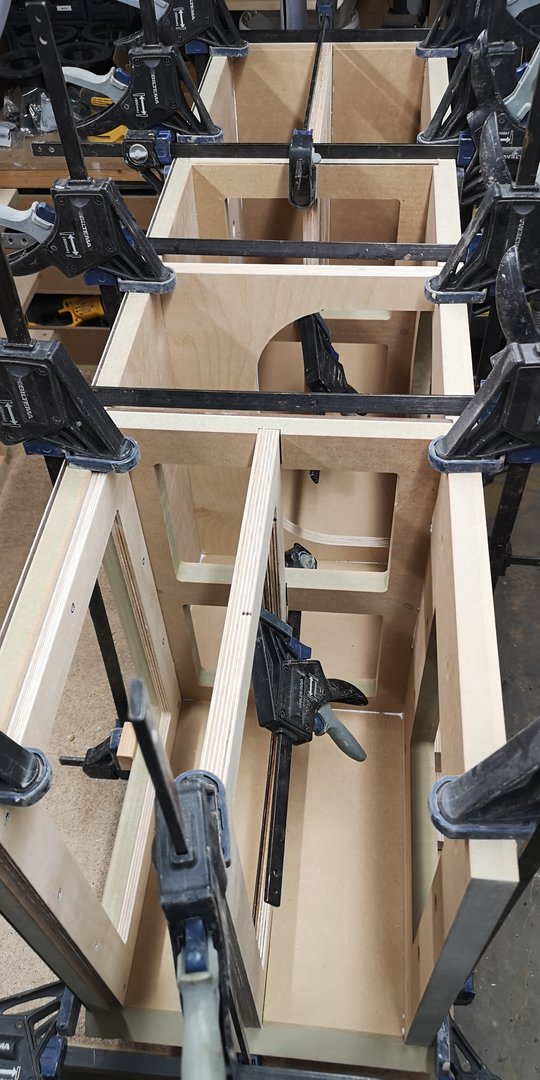

    Første kassen ble limt i formiddag, og den andre nå i ettermiddag. Kjører på med masse tvinger som vanlig:
    Den ene siden på kassene er ikke limt på ennå, jeg fant ut at jeg vil gjøre ferdig dempingen og innfesting av basser før kassene lukkes.

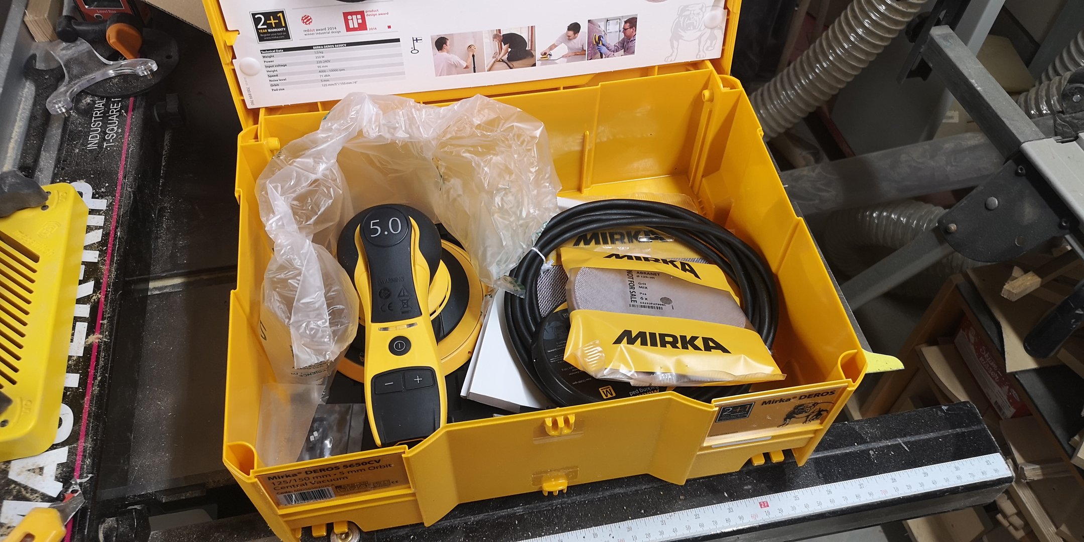

    Etter å ha kikket litt på ny pussemaskin falt valget ganske greit på Mirka. Har snart slitt ut to stk greie DeWalt-maskiner, og nå ville jeg gå for en av de bedre maskinene. Valget stod mellom Festtol og Mirka. Jeg veit ikke hva som er best, men denne her var lett og god å pusse med. Og veldig stillegående og vibrasjonsfri. Man kan avbalansere den selv med medfølgende utstyr, faktisk!
    Jeg kjøpte også en 4m slage med strømleding til maskinen, dette er praktisk! Fem pakker med Abranet og padsavere ble også bestilt, så nå har jeg nok forbruksmateriell for et par år i alle fall:
    Årets nyttigste julegave til meg selv!

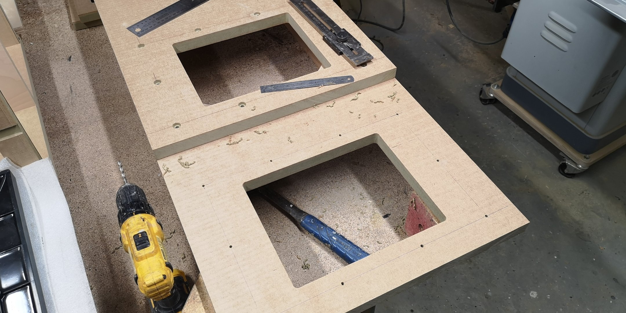

    Vis vedlegget 977077
    Vis vedlegget 977082
    Vis vedlegget 977083
    Vis vedlegget 977093
    Vis vedlegget 977094
    Vis vedlegget 977095
    Vis vedlegget 977096
    Vis vedlegget 977097
    Vis vedlegget 977098
    Vis vedlegget 977100
    Vis vedlegget 977103
    Vis vedlegget 977104
    Vis vedlegget 977105
    Vis vedlegget 977106
    Vis vedlegget 977107
    Tilpassing av baklokket. De hadde litt tight fit så måtte trimme ned en halv mm rundt hele veien. Det skal faktisk være plass til maling også...
    Vis vedlegget 977108
    Og når jeg først hadde fresestålet på plass så tok jeg også en bitteliten avfasing på hele baksiden samt rundt lokket. Det så fint ut på 4345 og passer fint her også, etter min smak!
    Vis vedlegget 977109
    Vis vedlegget 977110
    Vis vedlegget 977112
    Vis vedlegget 977114
    Vis vedlegget 977115

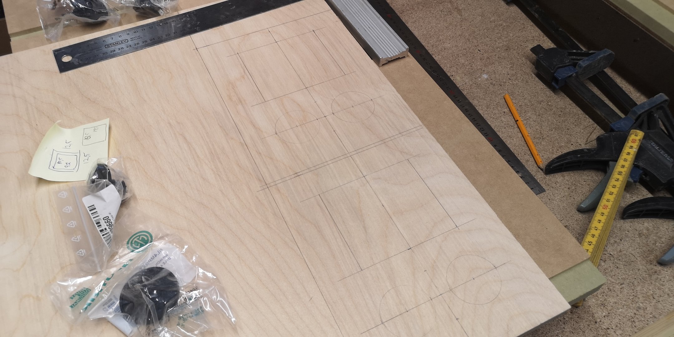

    Ny veldig hektisk uke er over. Lite fremdrift, men nå bedrer det seg litt fremover i neste uke til over jul. Hadde jeg bare fått hjem de midtre stoffdekslene slik at portbaffel kan kappes, evt forlenges. Kan ikke gjøre noe med den før jeg får fatt i denne stofframmen...
    Vel, litt er gjort denne uka, så prosjektet har ikke stått helt stille.
    -Montert islagsmuttere til basser
    -Tilpasset porter til portbaffel
    -Montert demping i bunnen av kassene
    -Limt på sidene, så nå er kasser lukket (bortsett fra topplokk da)
    Montering av islagsmuttere. Kunne også ha brukt 24mm lange M6 Rampa, men føler at limte islagsmuttere sitter fastere og tåler mer tiltrekking når man skal skru fast store drivere:
    Fresing av hull til porter. Fant en fresemal for 110mm avløpsrør:LOL: som passet perfekt til formålet:
    Hull passer perfekt, nå er det bare å frese seg gjennom resten av tre lag plater:
    Et drawback jeg ikke har tenkt på før var at de 3D-printa portene, med ytre ring, ble feil i forhold til buen på portbaffel. Som man ser er de ytre ringene 2-3mm for høye og stikker godt over kanten. Her er det feil med porttegningene liker jeg å tro. Radius på portbaffel er lik radius på resten av fronten, med horn. Men kan ikke si dette sikkert før jeg får hjem disse stofframmene i midten jeg venter på...
    Forsøkte å pusse ned de ytre ringene til lik radius som baffel, men det ble mislykka, gitt. Var ikke klar over at det var bygget opp en slags honeycomb-struktur rett under den tynne oversiden. Det gav godt feste for oppbyggeng med tokomponent sparkel i det minste:
    Løsningen ble derfor å meisle ut ca 3mm i nedre kant av baffel slik at de ytre ringene ligger jevnt med baffelen. Brukte fire timer på lørdagen til dette her. Portene skal jo ligge pent nedi falsen og det ble MYE justering, meisling og pussing...
    Med hjelp av en liten Dremel med et lite fresestål samt grovt sandpapir ordnet alt seg. Dette må legges inn i CNC-freseprogrammet, da sparer man seg for mye styr. Sånn ble det i hvertfall:
    Det er mye mønster i plasten på portene, så her måtte jeg til med finsparkling og pussing. Gikk over alt med spraysparkel fra Biltema, og kjørte på med mange lag for å få litt tykkelse:
    Etter pussing i dag så det slik ut, og nesten all 3D-print merker er borte.
    La på resten av det som var igjen i boksen i dag, så i morgen blir det ny inspeksjon. Ser det greit ut sprøyter jeg dem sort silkematt slik at resten av småfeil blir oppdaget.
    Før lukking av kassene monterte jeg dempeplater i bunnen av kassene. Det er vanskelig å komme til her etter at siste siden er limt på, så greit å få gjort dette nå. Portenes indre del kan fint monteres på gjennom åpningen til bassen, så jeg trenger ikke vente på å lime kassen sammen lenger.
    Til demping brukes 50mm Glava med sort nuppeskum over, siden portene er rett foran.
    Og det var siste bildet denne uka, lukking av sidene på kasser nå i ettermiddag. Nå skal topplokk finjusteres og limes på i morgen:
    roadrune
    06.12.2014
    2.380
    1.187
    Stord
    Det mønsteret inni portene er det som kalles infill i 3D print verden, en velger mengde infill før filen genereres for print, disse burde hatt 100% infill, da hadde de vært massive.
    Har kun prøvd Makita sin lamellfres, men den er jeg veldig fornøyd med.
    Hunsbedt
    If you can't buy it, build it!
    09.05.2013
    1.073
    5.072
    Kvinesdal
    Ja, snakket med han som printet dem ut, han sa vel det samme. Vi kunne også ha brukt lengre tid på printinga og fått enda jevnere overflate. Nyttig å vite hvis det blir bygging av flere.

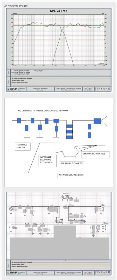

    Dette er spennende. Kan ha passivt filter i en ekstern boks (og en røslig integrert rørforsterker). Må sikkert betale en liten fee. Men det bør man jo 😊
    Se innlegg nr 37. Nederst. Om passivt filter til M2.
    Hunsbedt
    09.05.2013
    1.073
    5.072
    Kvinesdal
    På M2 tror jeg ikke det vil bli eksperimentert med passivt filter for egen del i alle fall. Jeg har "den rette" forsterkeren til den for hjemmebruk, og trenger bare å laste ned de rette presets for dem. Jeg har i tillegg kjøpt det lille, men temmelig dyre passive filteret, som skal brukes på coaxen.
    Og ønsker jeg å endre noe er dette svært enkelt å få til med Audio Architect i forsterkeren.
    Til krevende og høye volumer og studiobruk blir det anbefalt to stk Crown iTech 5000HD, en stk til hver høyttaler. Det er totalt overkill for mitt bruk, og jeg kommer heller til å bruke en av mine Crown DCI 4x1250N. De har også mer enn nok krefter, men det er alikevel aldri feil å gå for plenty headroom. Spesielt ikke når man veit at det kreves masse DSP for å klemme inn bassene til rollene de skal spille. Og sånt krever som man veit headroom. Skulle likt å se det filteret som skulle gjort den jobben...
    I tillegg vil Audio Architect gjøre det mulig å fininnstille høyttalerne til rommene som de skal brukes i, slik at man alltid vil få utnytte rom og høyttaler på beste måte.
    Men takk for link i innlegget, det så unektelig interessant ut å lese mer i den tråden!
