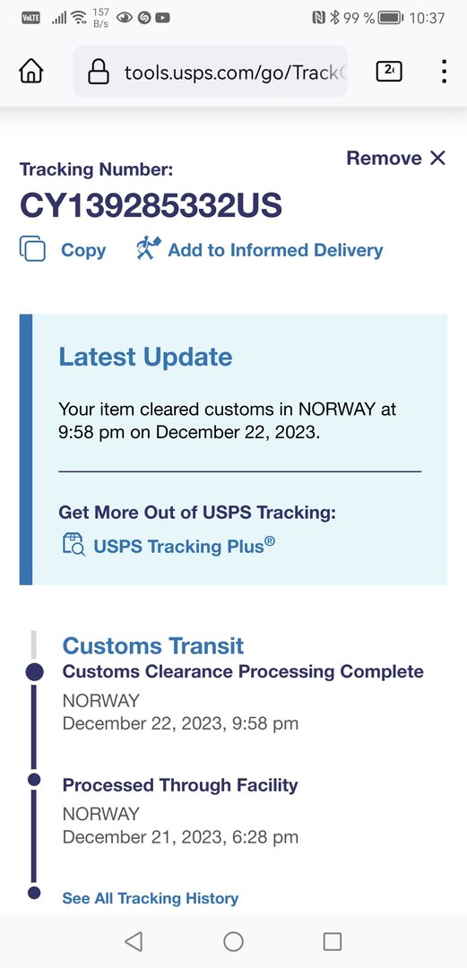

    Shit. Nesten, men bare nesten fremme til jul. Dette er stoffdekslene på fronten, som jeg var veldig treig til å bestille fra SE. De har vært på vei nå snart i en måned! Jeg må ha dem for å kutte av de nedre baffelplatene i korrekt lengde, og kommer ikke videre uten dem. Burde jo selvfølgelig ha laget dem selv, men de var i utgangspunktet billige så jeg tenkte at dette er det bare å bestille...
    Skal dette komme hjem før jul er det bare nissen som kan klare det nå. 😪
    Hadde et ørlite håp om å få puslet sammen baffelen ferdig og grunnet alt nå i juleferien. Jaja, nok å holde på med uansett i dag alikevel...
    Har nå lært at USPS er tregt som fanken, og at JetCarrier nå fremover skal brukes til ALT fra junaiten. 😅

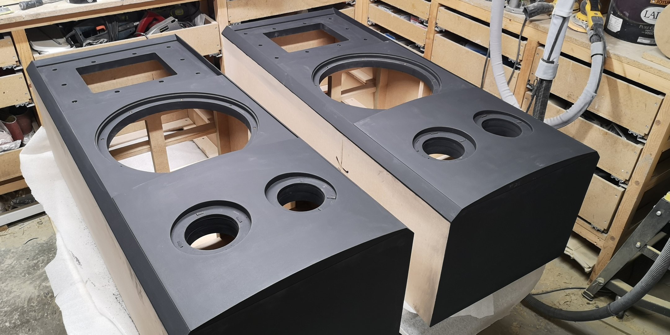

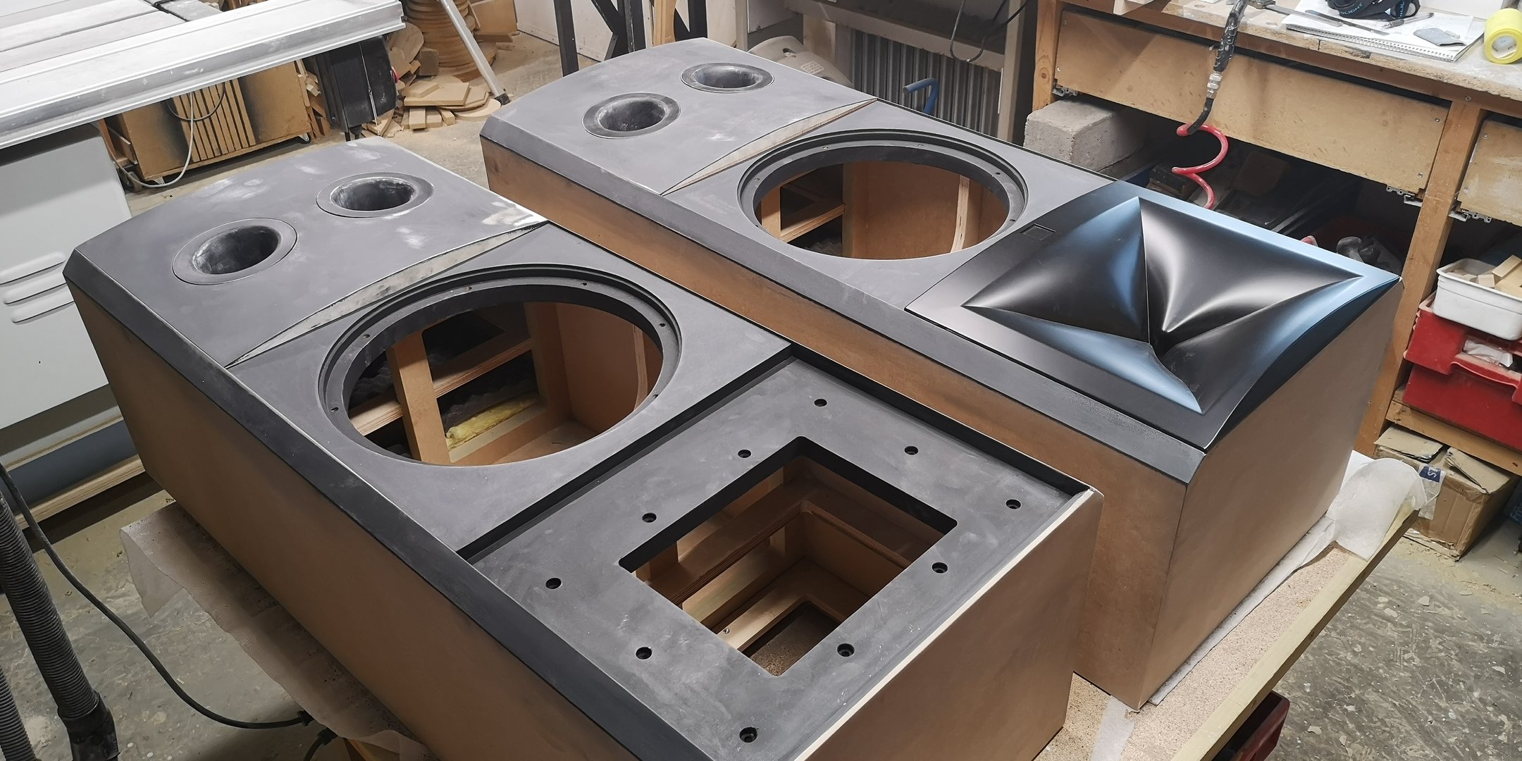

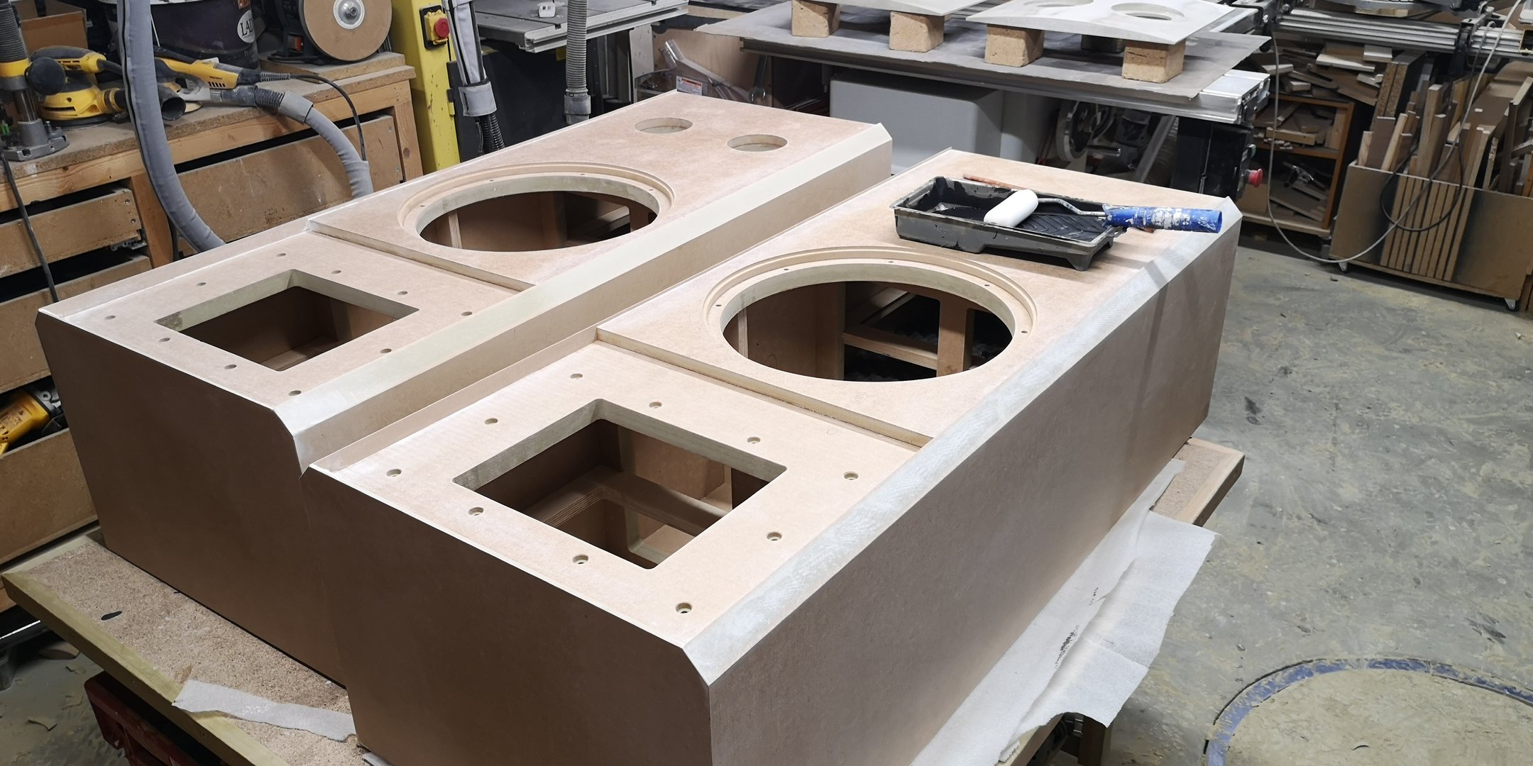

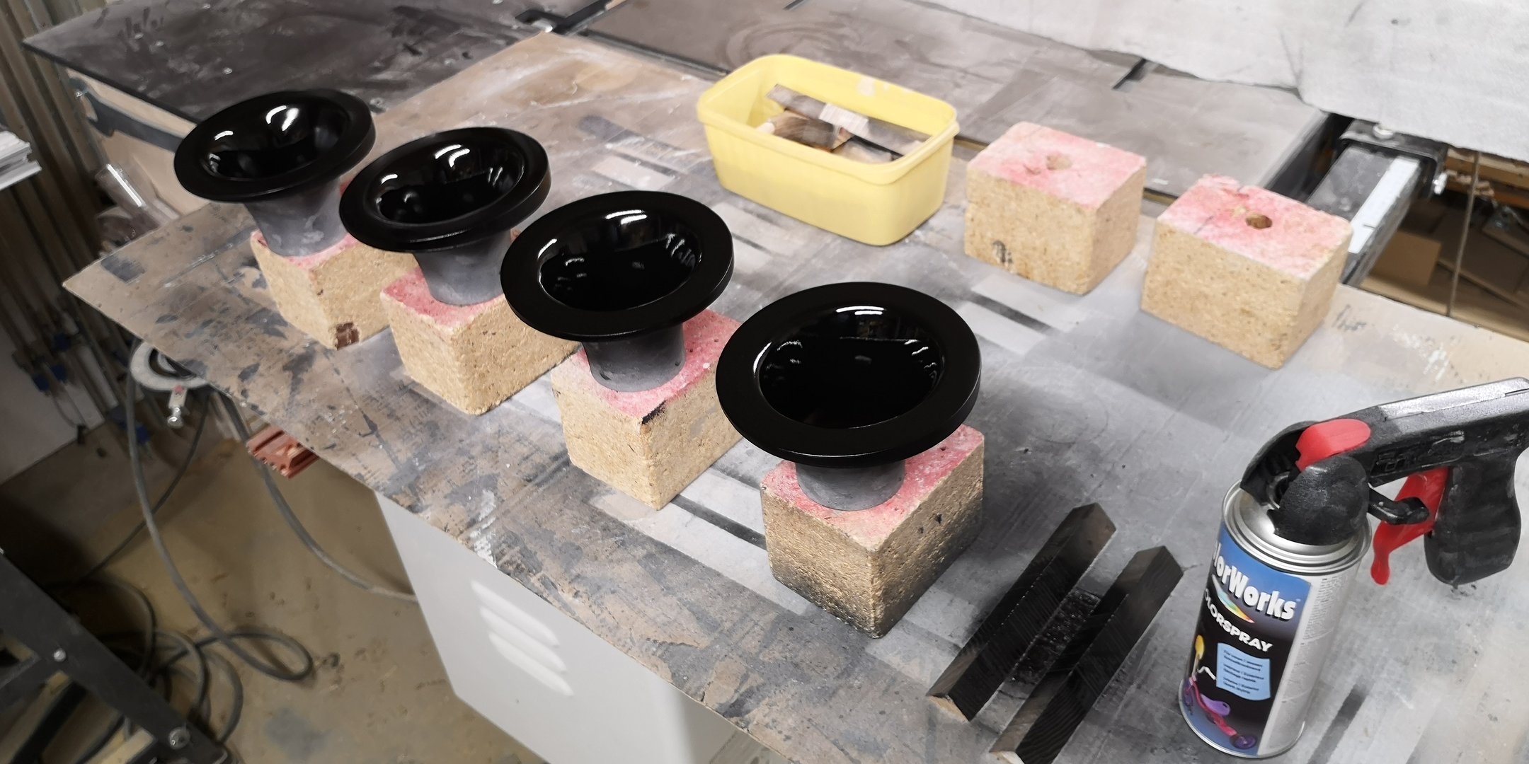

    Det har ikke blitt så mange timene i verkstedet i høytiden nå, men klarer å lure meg ut litt innimellom.
    Etter at kassene ble limt sammen så har jeg frest bort overskytende kanter (Trestokken leverer alltid plater med litt overmål utenfor falsene etter eget ønske) og fått sparklet opp litt småfeil. Mesteparten av tiden har imidlertid gått med til den buede ytre baffelen nederst på kassene. Den måtte sparkles opp på midten, siden det var et flatt felt der. Fresen hos Trestokken har nok blitt stilt halvannen millimeter eller så for høyt, slik at det ble et flatt felt på det høyeste midt på plata.
    For å si det mildt så ble det temmelig mye arbeid å få til en riktig bue over det flate feltet. Har sparklet tre-fire ganger og er ennå ikke helt fornøyd. Hadde nesten vært enklere å bare lage nye, og justere ned fresedybden i programmeringen...
    I tillegg fant jeg så ut at plata er litt for kort. Den går ikke høyt nok opp mot basselementet. Jeg limte inn en forlenger på ca 3cm, så nå holder det. Mye (45 graders kutt) skal sages bort igjen når jeg får stofframmene, og da endelig får sett og målt riktig lengde på dem.
    Det har også blitt jobbet mye med tilpassing av sideplater og topplater mot kantene til hornet. Pirkearbeid. Jeg vil at det ser like bra ut som på originalene, og da blir det bare sånn. Og så er det det vanskelige spørsmålet om finish. Skal jeg gå for finerte sider og topp, eller silkematt sort over det hele? Hadde mest lyst på helsort i starten, men heller nå mer og mer mot finer, blandet med sort fremside, bakside og sokkel...
    Det blir litt rimeligere å finere, siden jeg gjør dette selv. Profflakk er dyrt, og disse har jeg ikke lyst til å male sort matt. Silkematt med høyere glans er utrolig vanskelig å få til her hos meg,siden jeg har ikke rigget opp muligheter for sprøyting nå på vinteren. Så jeg må nok tygge litt til på dette før jeg finner ut hva det blir til.

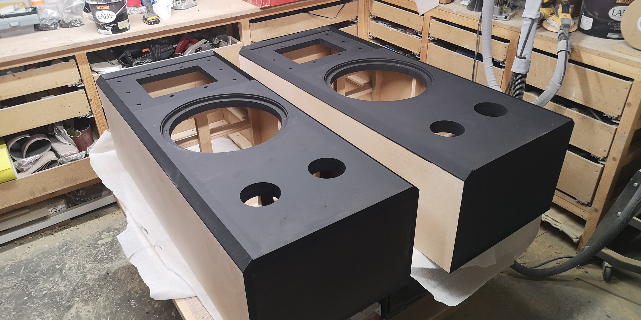

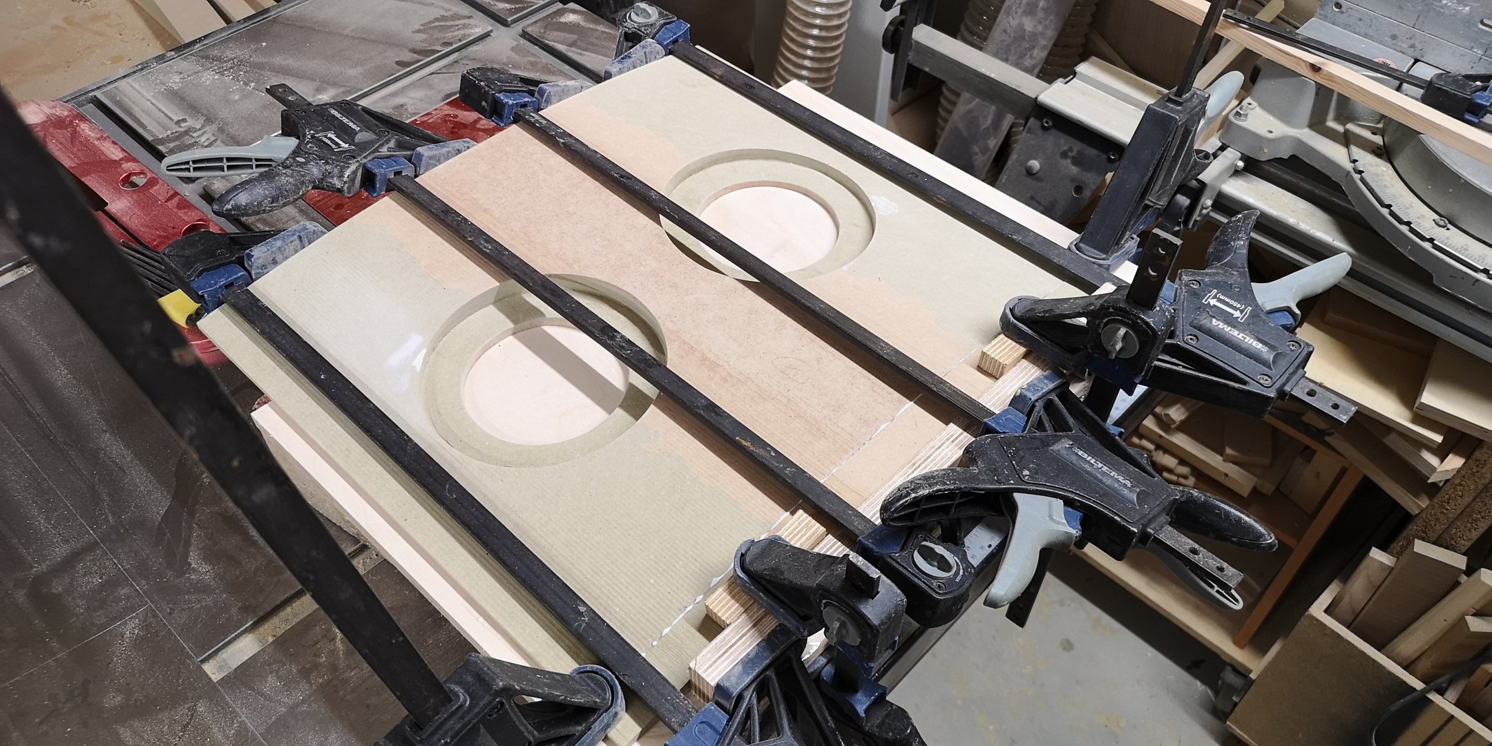

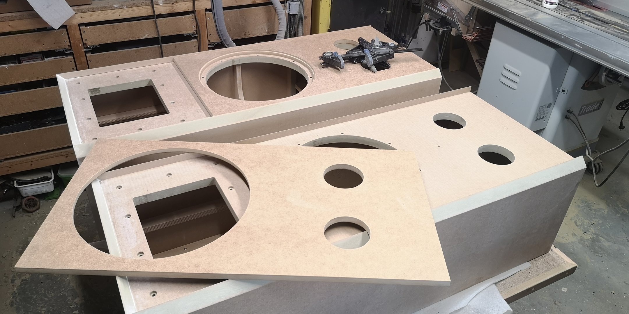

    Etter at sideplater og topplata ble limt på, ble den 16mm tykke mellomplata på baffelen justert inn og limt fast:

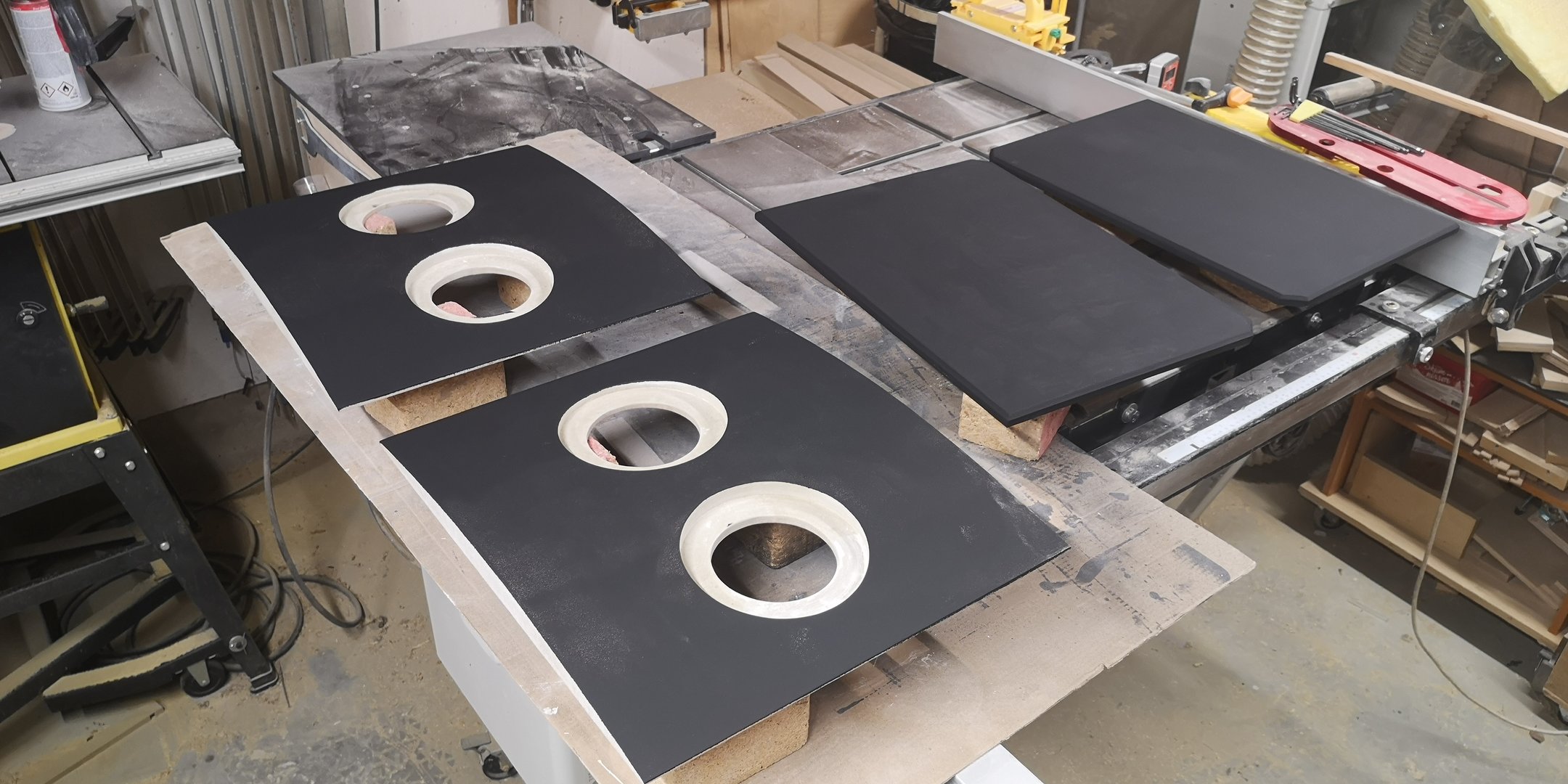

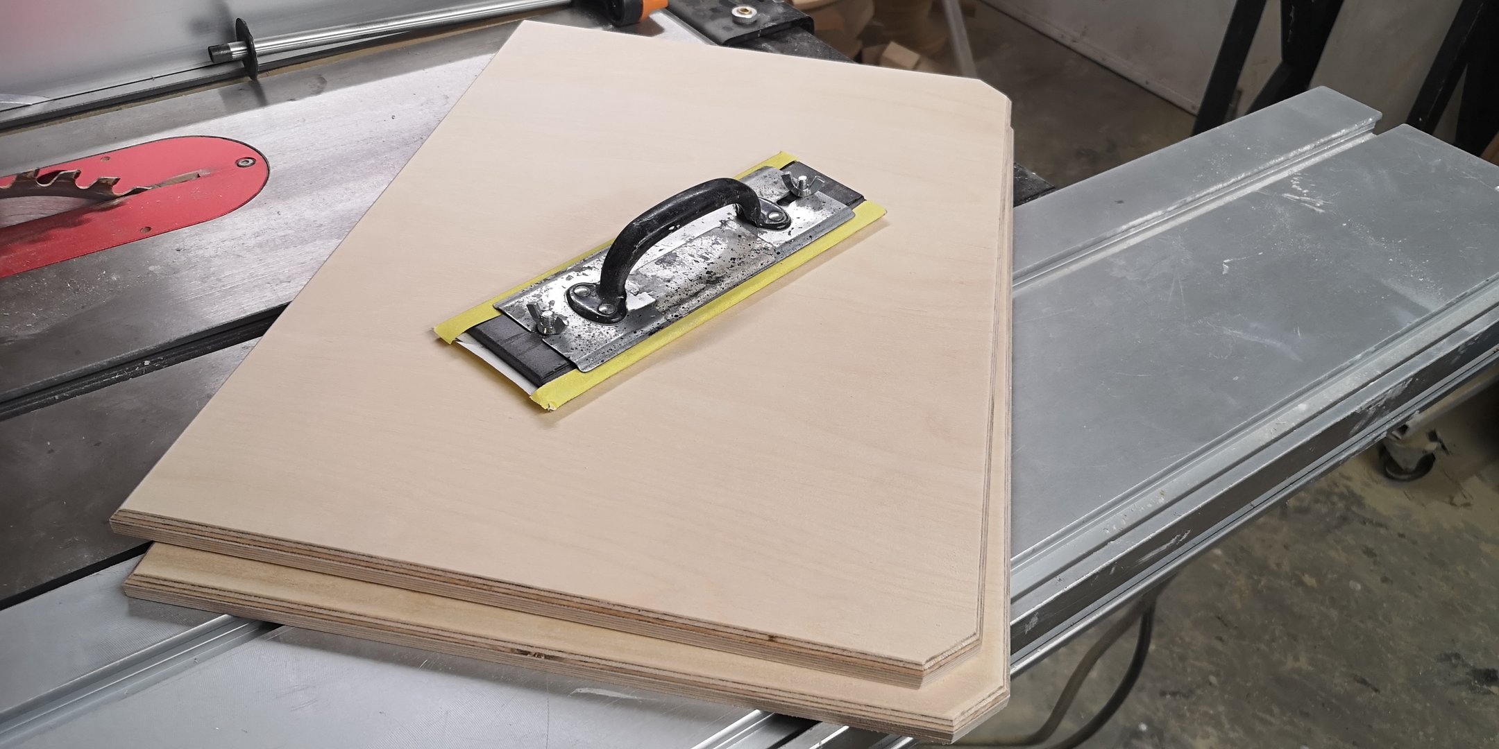

    De nedre baffelplatene var som nevnt litt i korteste laget, og ble forlenget:
    Sokler i 12mm BB kryssfiner slik som på originalen. Istedenfor gummiknotter under, blir det nok sortlakka hjulbaser montert på disse:
    Klar for første grunning, før videre retting og finsparkling:
    Ser sånn passe halvgreit ut her:

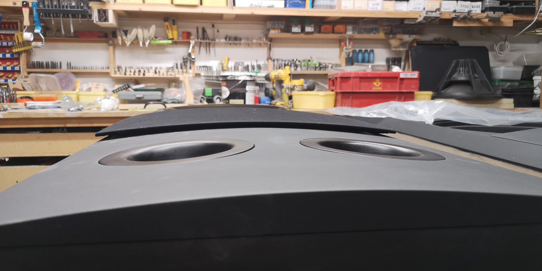

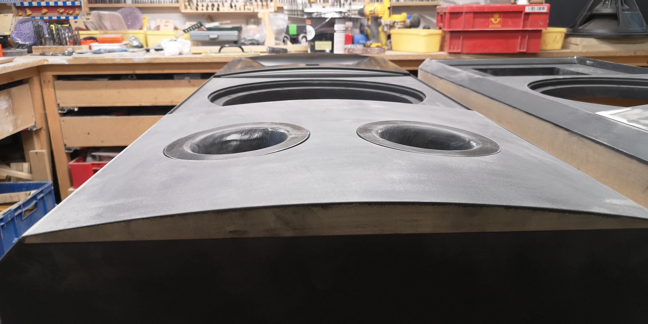

    Pussing og retting og to strøk seinere, litt bedre nå. Shims av papir er limt i porthull for justering av høyde på porter. Portene skal limes med Tec7 når stoffrontene kommer, og da kan endelig bafler kappes til rett lengde:

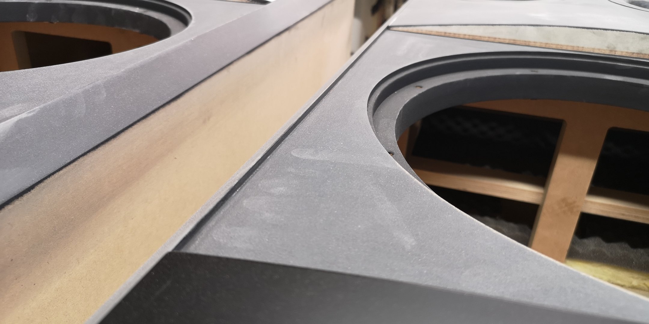

    Nå sitter hornet greit, og skråkanter passer fint og ser likt som på originalen:
    Denne oppstikkende kanten, som skal gå utenpå stofframmen, har korrekt høyde nå. På originale M2 har denne kanten blitt målt med avvik på 2-3mm fra side til side. Det skjer ikke her. Får bare satse på at det ikke blir gliper eller for trangt da...😅:
    Litt småpussing til på portene, så blir de sprøytet igjen for sjekk. Bue på baffel ser og kjennes også ok ut:
    Porter ser greie ut nå, kan ikke se skjøter eller andre store skavanker. Siste finslip når dette er tørt, så blir de sprøytet sammen med baffelplata etter sammenliming:
    Vis vedlegget 981256
    Vis vedlegget 981257
    Vis vedlegget 981258
    Vis vedlegget 981269
    Vis vedlegget 981270
    Vis vedlegget 981271
    Vis vedlegget 981273
    Vis vedlegget 981274
    Vis vedlegget 981277
    Vis vedlegget 981278
    Vis vedlegget 981279

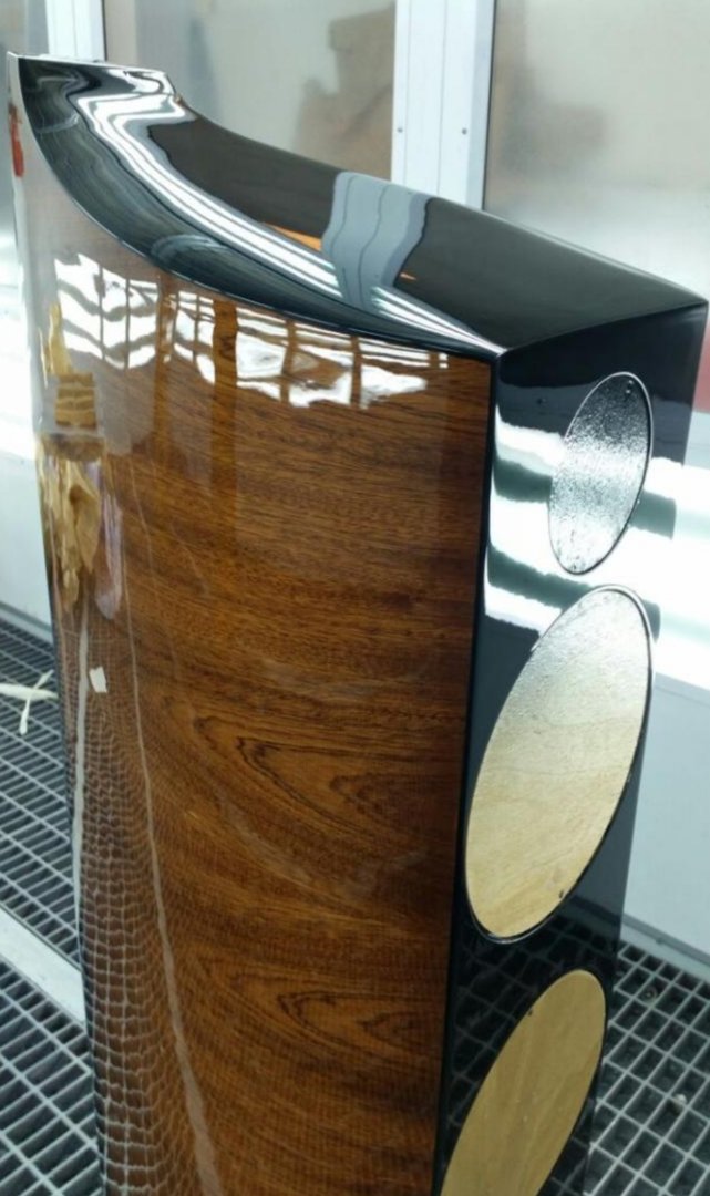

    Og ett spørsmål til her, angående finer. Jeg tror det blir penest å finere skråkantene mot baffel, da vil fineren liksom ramme inn fronten. Men hva tror dere? Sorte skråkanter, eller finerte?
    Og kanskje finert buet nedre baffel også da, slik som på bildet rett over her?
    Finerte skråkanter og nedre baffel 😌👌

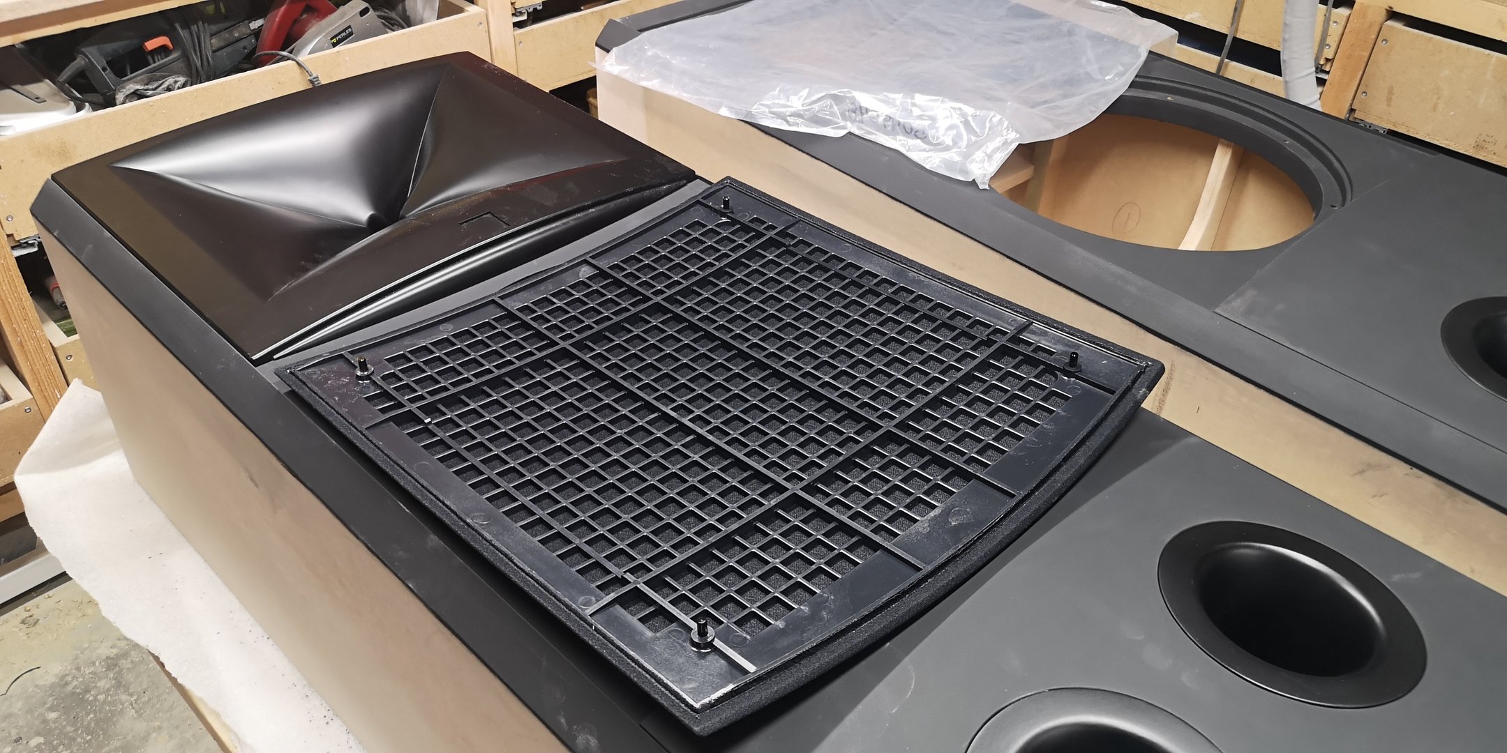

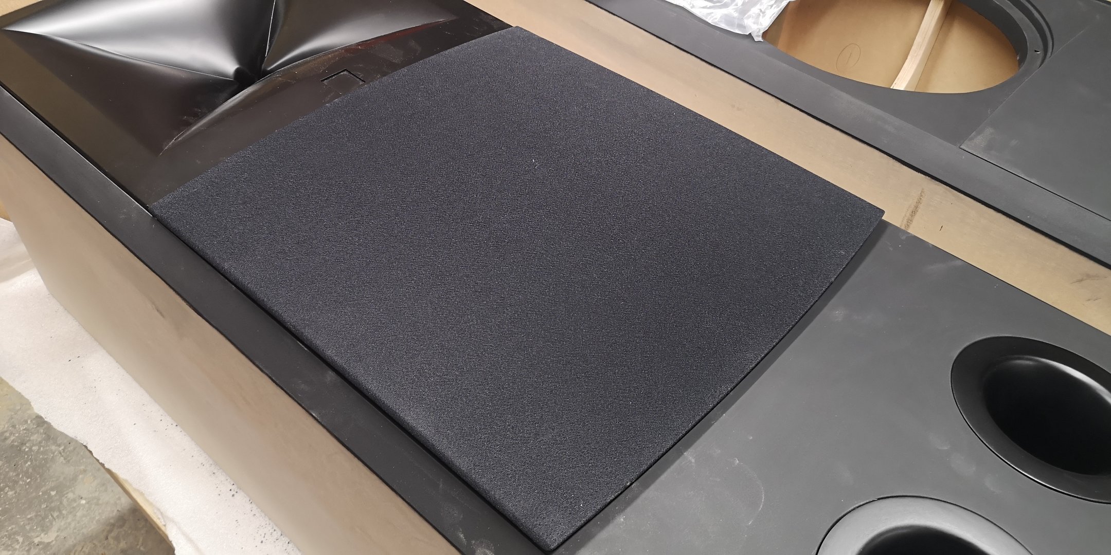

    Endelig, da fikk jeg endelig stofframmene!
    Nå blir det litt jobbing i langhelga, slik at hele fronten kan gjøres så godt som ferdig! 😊
    Det blir sikkert litt tid til baksiden også, og montering av rampamuttere for lokkene. Hadde passet veldig om fineren hadde kommet i løpet av neste uke.
    Ser ut til at en pakke med 4 festeplugger har forsvunnet underveis. De ligger sikkert igjen på fortollingsbordet, siden alt så ut til å være åpnet og sjekket. Pakken hadde blitt teipet dårlig sammen etterpå, så mulig den lille posen har muligens også forsvunnet underveis...
    Fant heldigvis nesten identisk like hjemme, så går for de til nye kommer.
    Kurven på stofframmer er temmelig lik som nedre baffel, så det var greit:
    Vis vedlegget 981952
    Vis vedlegget 981953

    Hei, anbefaler å forsterke innfestingen til stofframmene....de ligger til stadighet på gulvet her hos meg når 15" erne har strekt seg litt 😇
    Såpass, ja!
    Hadde tenkt å gå for de originale sneppertene. Bør kanskje sette inn noen små neodym magneter i tillegg?
    Eller bare ta dem av ved litt volum? 😅
    EDIT: De sneppertene jeg hadde var betraktelig strammere enn originalene. Så jeg går for dem. Typisk nok så hadde jeg akkurat åtte, men en var ødelagt. Håper jeg finner ut hvor de er kjøpt fra... 🤔
    Magneter ville nok funket bedre, men nye snapperter er nok mye stammere enn mine 👍😊
