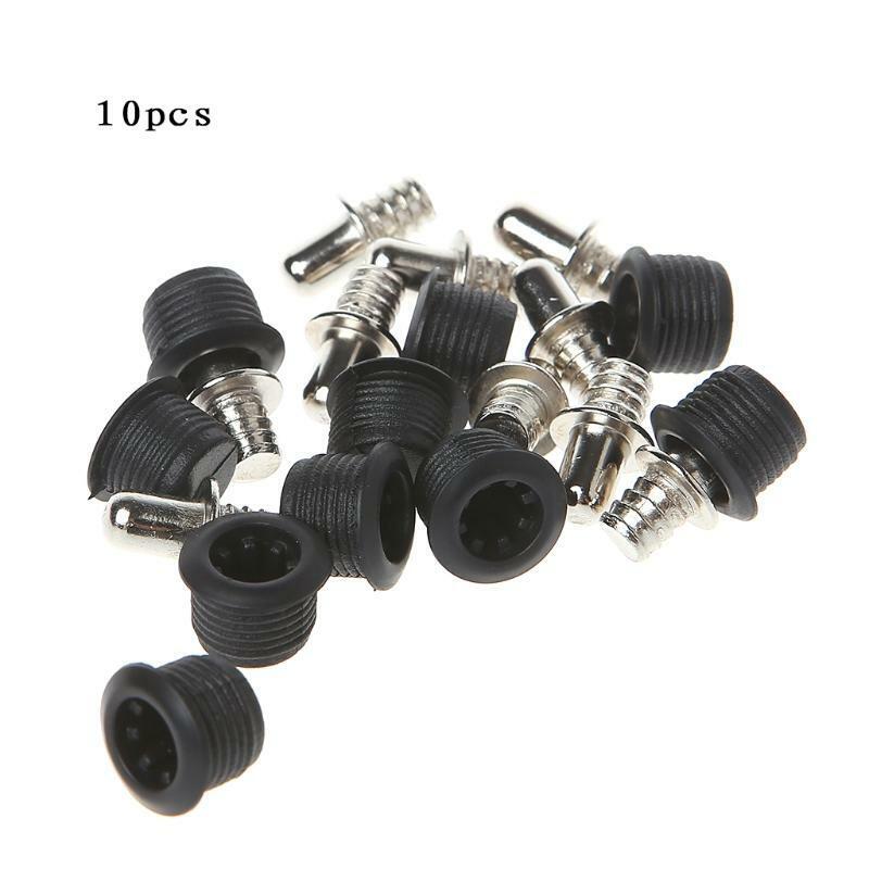

    Magneter ville nok funket bedre, men nye snapperter er nok mye stammere enn mine 👍😊
    Fant de jeg hadde kjÞpt tidligere igjen pÄ eBay. 130NOK ferdig hjemsendt fra Kina for to poser med 20 stk totalt. Litt irriterende med nye importregler fra nyttÄr, nÄ blir det vel full tollbehandling, og MVA pÄ toppen av det hele. MÄ nok bare betale og tenke dette var jo billig...:LOL:

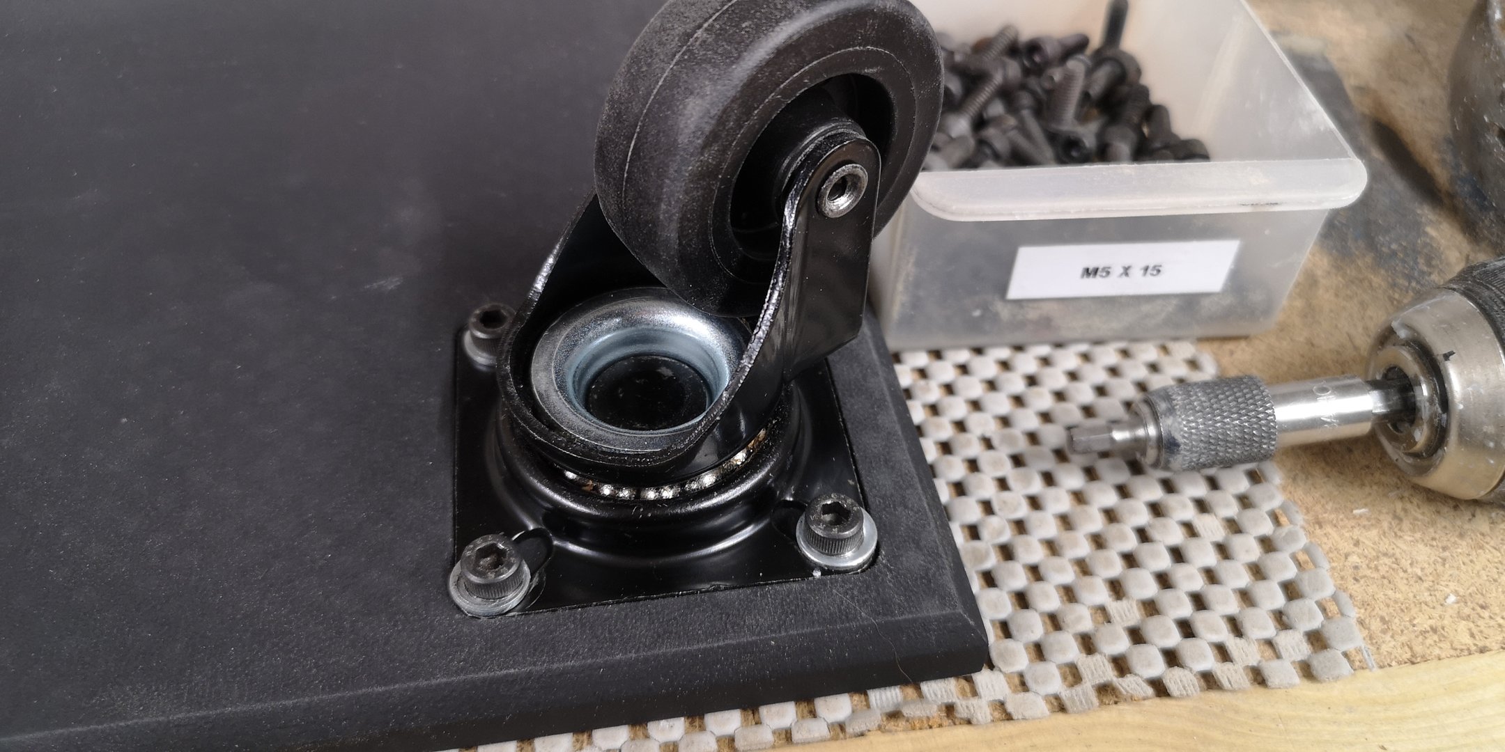

    ForelĂžpig blir soklene pĂ„montert sorte hjul fra Clasern. Jeg lurte litt pĂ„ om jeg skulle lage noen gummifĂžtter sĂ„nn noenlunde like som originalt, men slo det fra meg da det er et helsikes styr med store og tunge hĂžyttalere som skal flyttes pĂ„ til stadighet. Hadde egentlig vĂŠrt gĂžy og interessant en gang Ă„ tatt en haug med mĂ„linger av samme hĂžyttaleren med hjul, myke gummifĂžtter og spikes. FĂ„r nok bli med den testen til jeg er innlemmet i pensjonistenes rekker, hvis det blir bedre tid da...😅
    Hjulene hadde baseplate pÄ 60x60mm og hjÞrne med radius 5mm, sÄ det ble 10mm fresestÄl og rund fot pÄ fresen. Laget en ny fresemal, og freste inn forsenking med samme dybde som baseplaten pÄ hjulene. Da kan de ikke rikke seg noen steder.
    Sitter som stĂžpt:
    De ble korte islagsmuttere M5, forsenket i sokkelplaten slik at ikke noe stikker ut. Rampa pÄ disse tynne 12mm platene gikk ikke, de ble litt for lange:
    Dunket de pÄ plass...
    ...og strammet de helt inn, med hjulbasen og skruer. 15mm M5 skruer er for lange, satser pÄ at Skruehuset i Flekkefjord har noe kortere liggende:
    Vis vedlegget 982233
    Hei 🙂,
    Les denne linken til Tolletaten: https://www.toll.no/no/netthandel/1.april/
    Omhandler VOEC avtale, men ja ikke alle har dette i boks, men eBay forhandlerer har det bÄde fra Kina og USA.

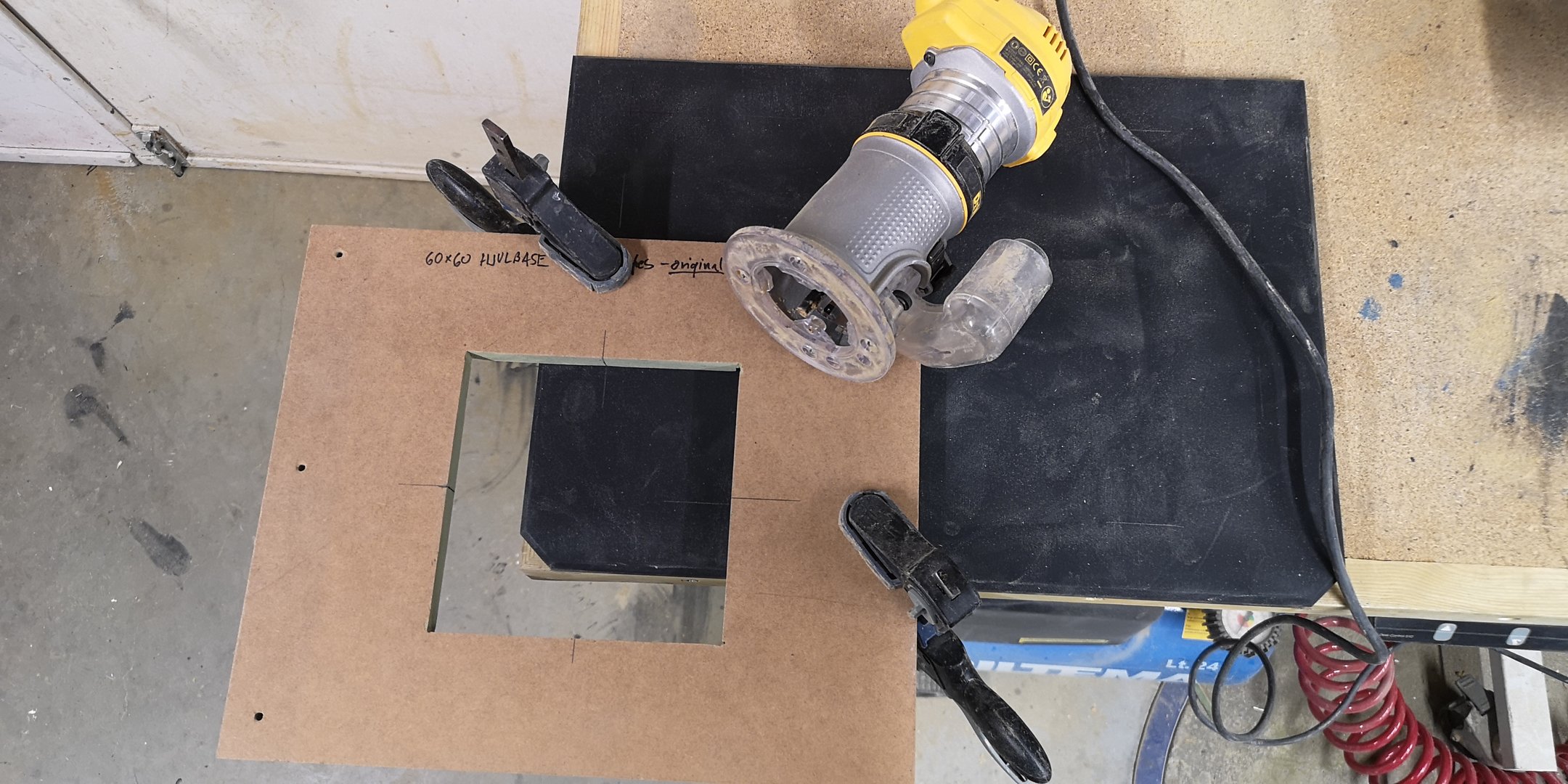

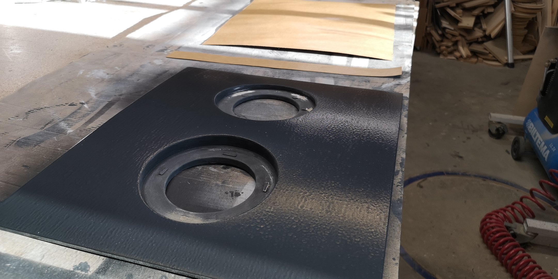

    For nedfresing av finer i porthull mÄtte kopifresestÄlet ombygges. Ut med originalbolt og inn med en liten kulehodeskrue. Den mÄ bygge sÄ lite som mulig nedover, og slipte derfor bort en millimeter eller sÄ:
    Siden den dobbelkurvede portbaffelen er det mest kompliserte pÄ dette kabinettet, sÄ begynte jeg pÄ de.
    PÄfÞrte et passelig lag hvitlim med skumrulle:
    ...og lot det tĂžrke en halvtime:
    La pÄ litt teip pÄ innsiden av fals/forsenking, slik at det ikke freses helt inn til kant:
    Den buede kanten ble fÞrst frest, og sÄ kappa jeg de siste millimetrene med Stanleyen:
    Lim og sÄ vente en halvtime. Eller, det gidder jeg ikke, sÄ frem med fruens gamle ombygde fÞner:
    Burde nok ha startet med dette lille endestykket, men det lÄ ikke forrest i kÞen i hodet:
    SÄnn kan det gÄ... skader meg veldig sjelden, men her ble det hull etter mÞte med en skarp Stanley:
    PÄ med Work-plasteret! Blir ikke mer sÞl nÄ.
    SÄnn ble det. Ikke helt fornÞyd med stripen som tilfeldigvis ikke passer helt 100, men portene ble bra da. Passet fint nedi hullene, sÄ dette gÄr veien.
    En stk ferdig, neste stÄr for tur i morgen:

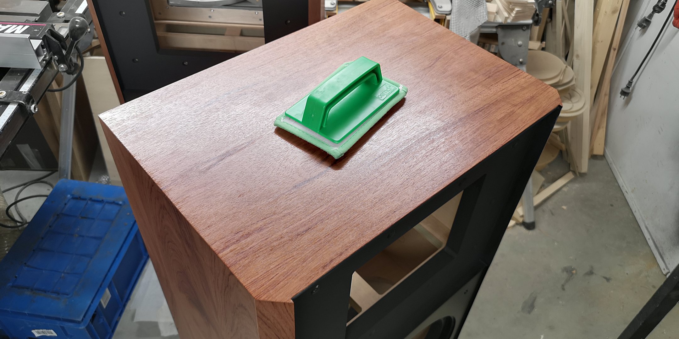

    Ble ferdig med fineringen tidligere denne uka, og malte sÄ opp baksidene og lokkene med Jotun Supreme Finish silkematt. Synes dette ser bedre ut pÄ disse monitorene enn matt sort:
    Frontene fikk ogsÄ et nytt lag matt sort oppe og nede. Dette blir ikke synlig, men det er bra for OCDen:
    Hjulbrettene fikk ogsÄ en omgang maling, her sees tydelig forskjellen pÄ matt og silkematt sort:
    Alt nedpusset og klart for Osmo silkematt voksolje:
    Her legges fĂžrste strĂžk voksolje:
    De ytre portene ble limt fra forsiden og baksiden med Tec-7:
    Andre strÞk etter lett nedpussing med 220-papir. Fineren er nÄ silkemyk Ä ta pÄ:

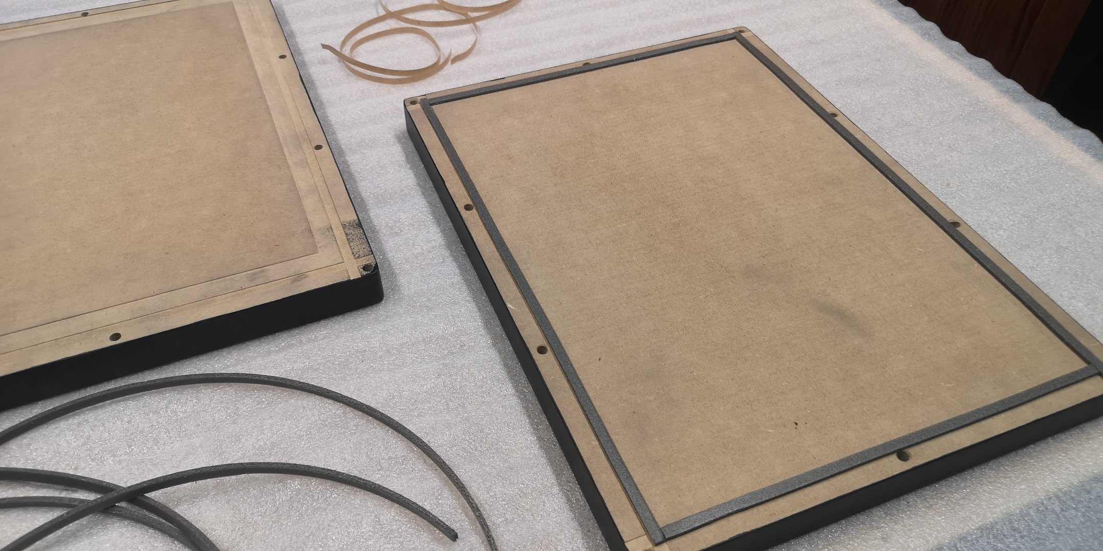

    Pakninger pÄ baklokk:
    Baklokkene fikk ogsÄ ett lag med demping innenfor pakningene, men glemte Ä ta bilde:
    Demping ble ordnet med en blanding av 50mm Glava, 25mm nuppeskum og 10mm filt. All Glava er dekket med filt eller nuppeskum:
