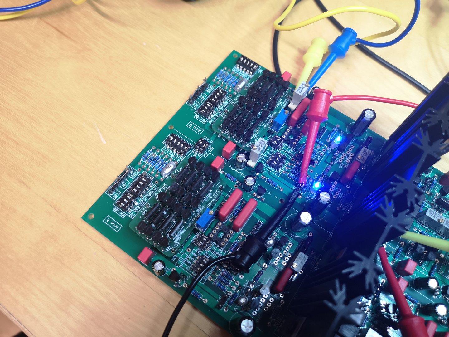

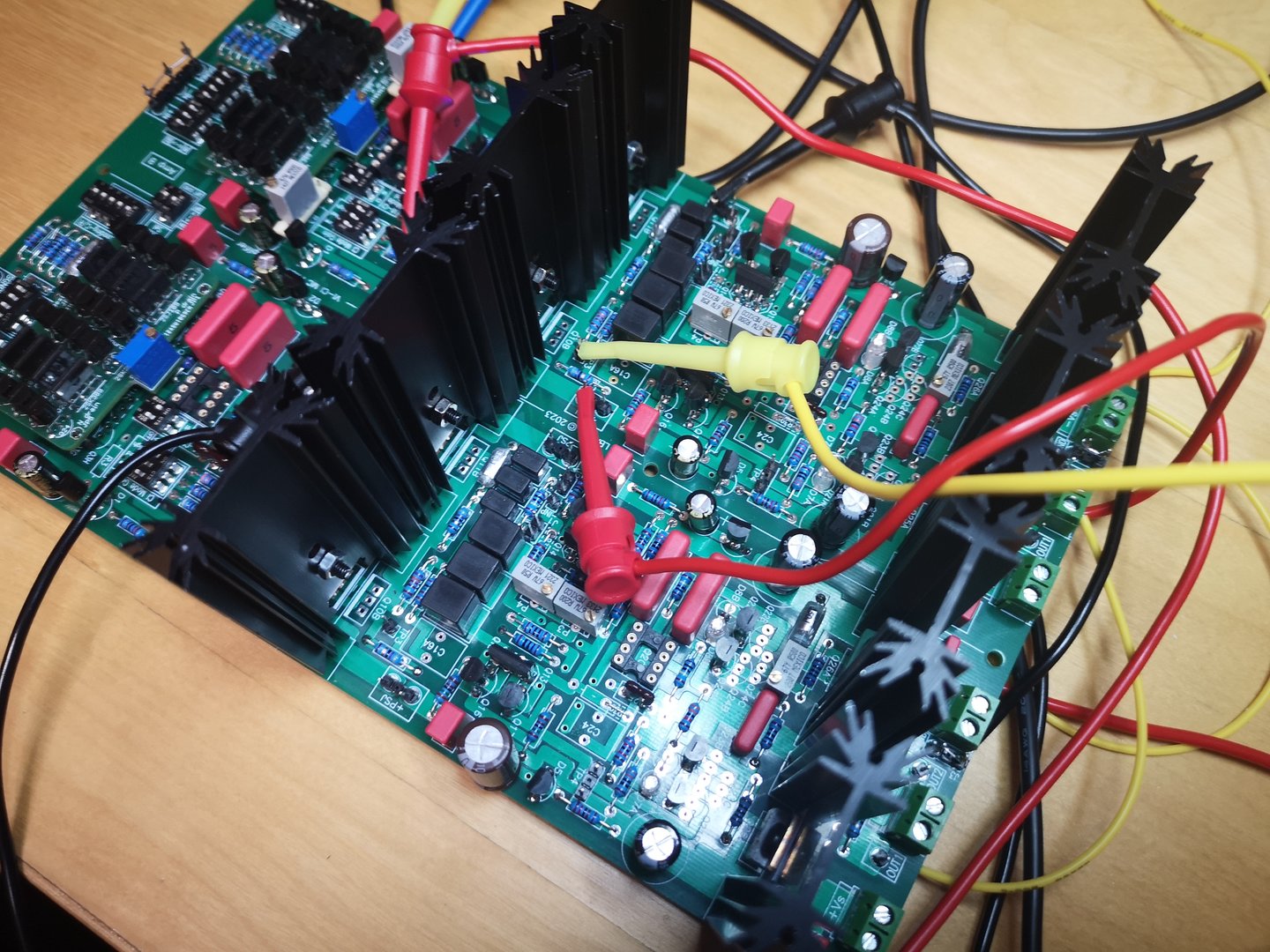

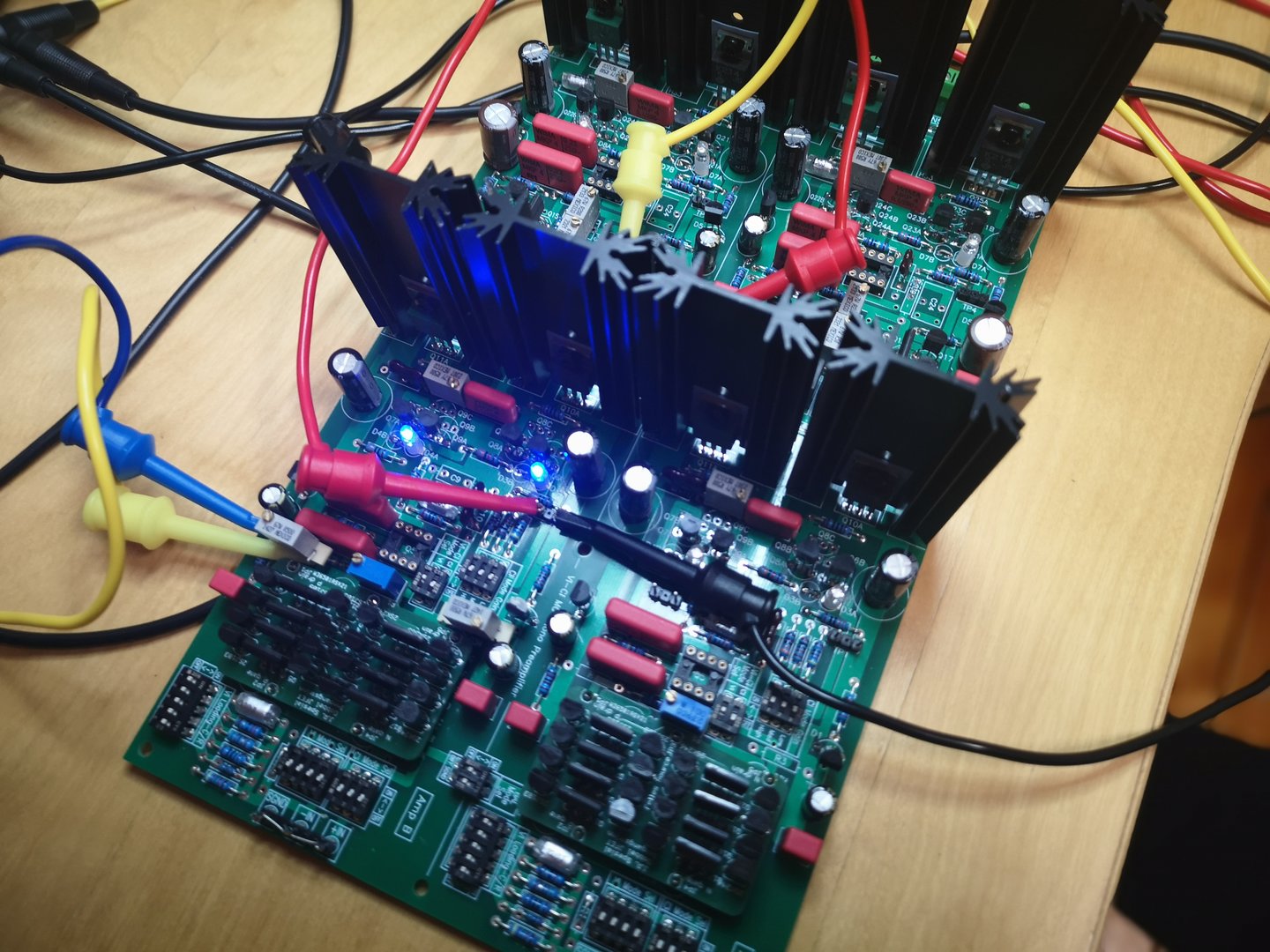

    LB 320 VI -CI MC RIIA
    Moro når ting funker på første forsøk.

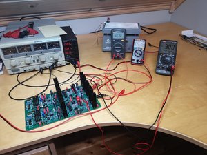

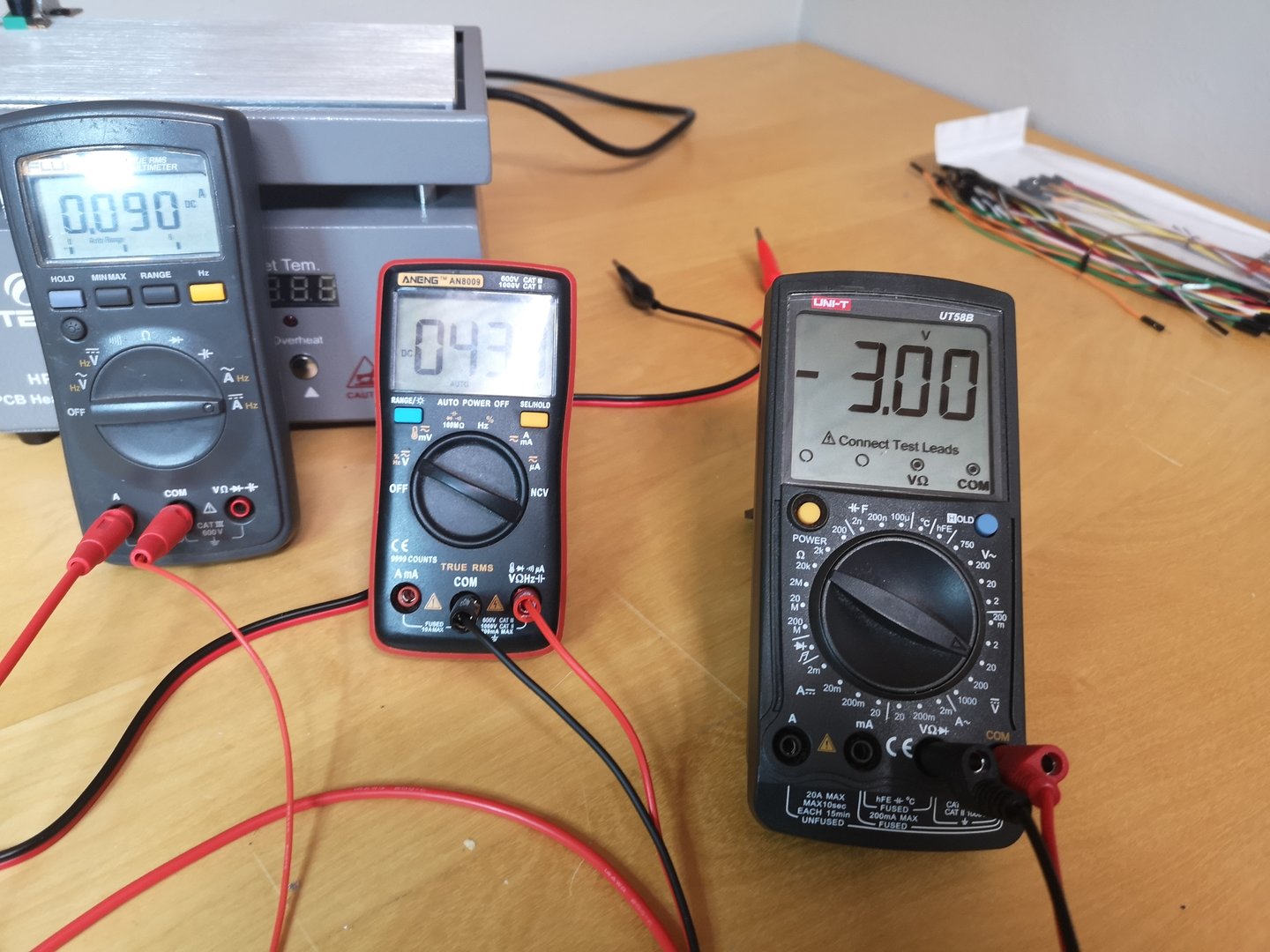

    Stage 2 testet, og grovjustert, begge kanaler. Alles gut. (y)
    90mA Bias, TP 4 = 3.00V . DC-Offset noen få millivolt, uten servo montert. (y)😍

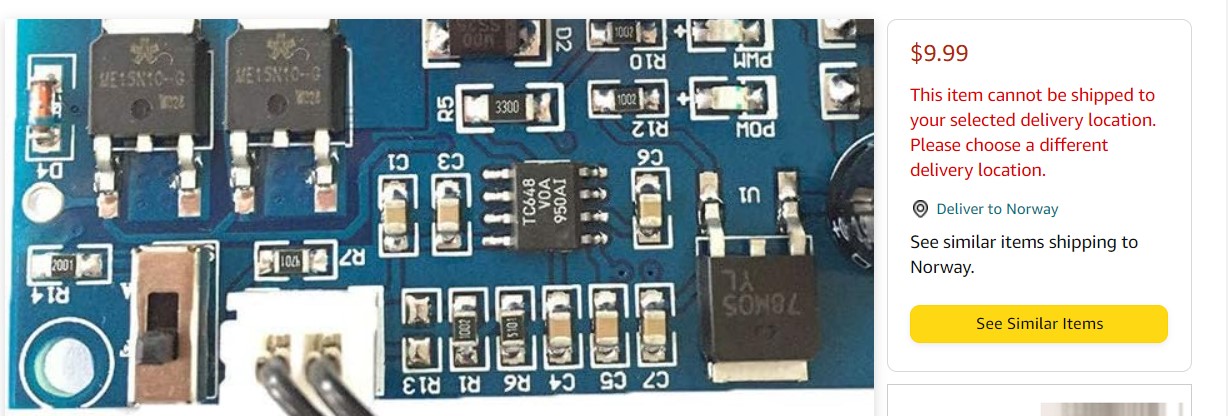

    Ser den, men nr. 2 jeg linket til på Amazon er samme pris, er oppgitt samme data (12-24v 4A)
    men på Ebay sin ser det ut som, de har spart den ene drivermosfet´en vekk??
    Hei,
    jeg så det også, men den du linker til på Amazon, sendes ikke til min adresse:
    EDIT: Sjekk bilde nr. 2, der er det kun en mosfet på den fra Amazon også.
    Holder nok med 1stk. mosfet for 1 vifte :)

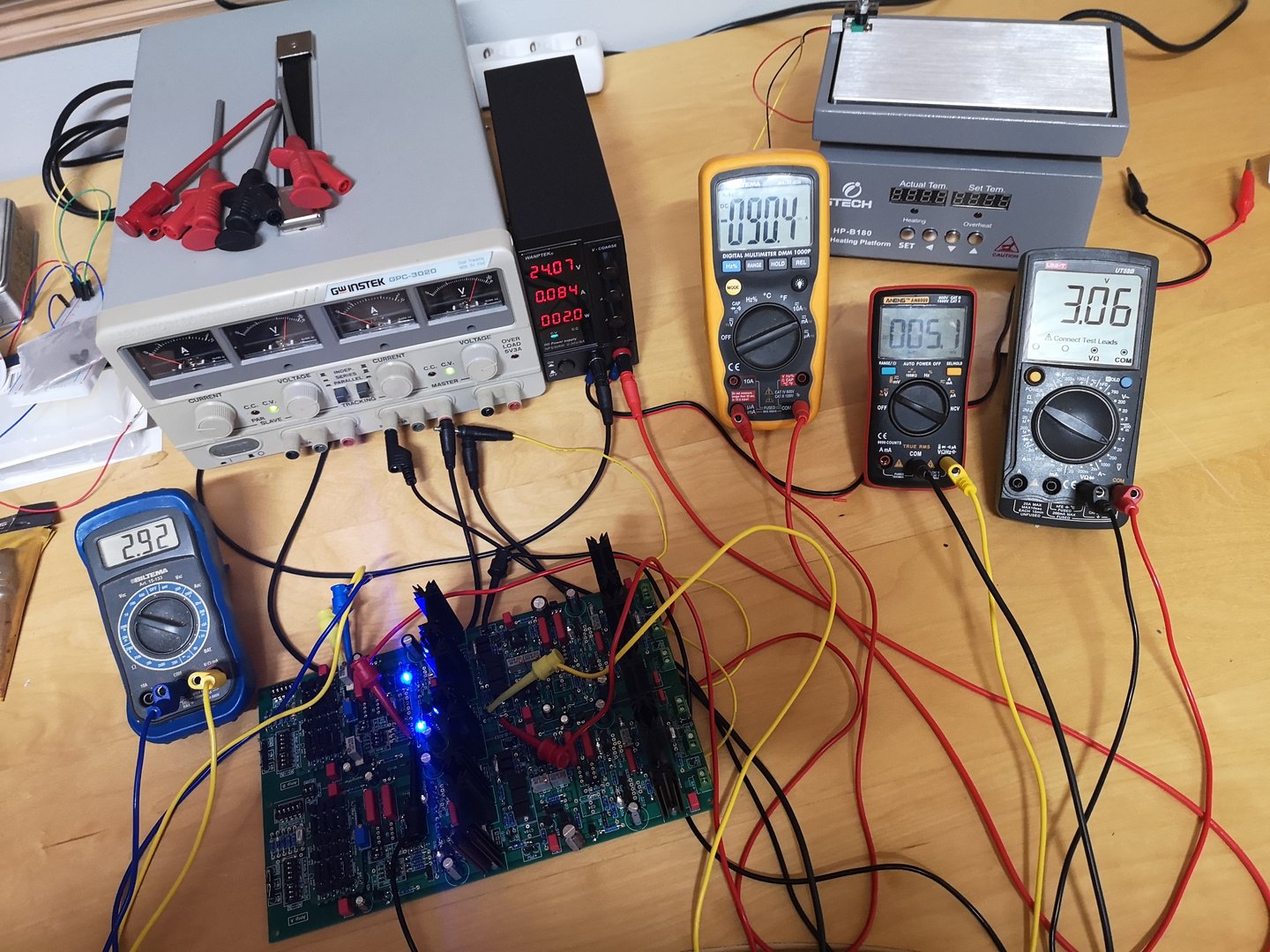

    Da var stage 1 oppe å går for den ene kanalen !!!!! 😍
    IMG_20240103_215756.jpg IMG_20240103_234013.jpg IMG_20240103_234021.jpg IMG_20240103_234031.jpg Skjermbilde 2024-01-03 221804.jpg
    Måleinstrumentene sett fra venstre mot > høyre: Spenning over R3, Bias, DC offset ut (TP 3), Spenning over R4.
    Innstikkskortene med Dual og single fets som @RM (Roar) leverte + kortene som @KJ (Knut) tegnet, så virker dette fint . TUSEN, TUSEN TAKK TIL DERE ! 😍
    Kun en svak, svak lunk fra alle jfet's på innstikkskortet. Så langt virker dette meget stabilt. (skulle vel bare mangle med så tight matching av alle jfets ?)

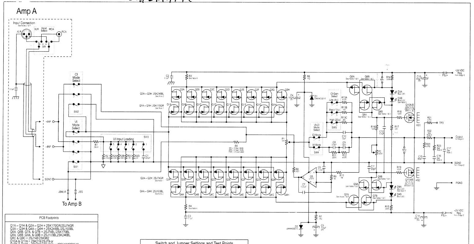

    Litt bekymret for symmetrien i input stage . Forutsatt lik r3/r4 verdi burde du ha verdi ikke dårligere enn
    low 2,5 v og high 3,0 v , (dvs 0,5 v forsjell eller mindre )
    Du har over dobbelt så mye strøm i R3 som R4
    Det er vel og på grensen av effekt for potmeter selv 0,5w : (
    For å verifisere hva er spenningen over P1 ?

    Du hadde helt rett, jeg hadde glemt å sette switch SW1 i VI mode, hadde bare satt switch SW4 i VI mode.
    Den ene kanalen er nå oppe å går stabilt med faste motstander (y) :
    R3: 180 ohm 1% (Målt over R3) : 2.90 V
    R4: 180 ohm 1% (Målt over R4) : 3.00 V)
    Bias : 90 mA
    Dc offset: noen få mV.
    Den andre kanalen (den jeg jobbet med i går), sliter jeg fortsatt med. Fortsatt skjeve motstandsverdier for R3 og R4.

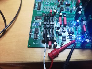

    Temp målinger uten kabinett (friluft).
    Hei :)
    Tok noen temp. målinger av LB 320 RIIA i dag.
    Strømløst 21.0 C (romtemp.): Inngangskort Temp. etter 1 times drift: 33.6 C
    Temp. utgangs- mosfets etter 1 times drift, Bias 90mA : 37.0 C
    Tror ikke dette blir så galt med et godt ventilert kabinett.
    Mvh.
    Johnny
