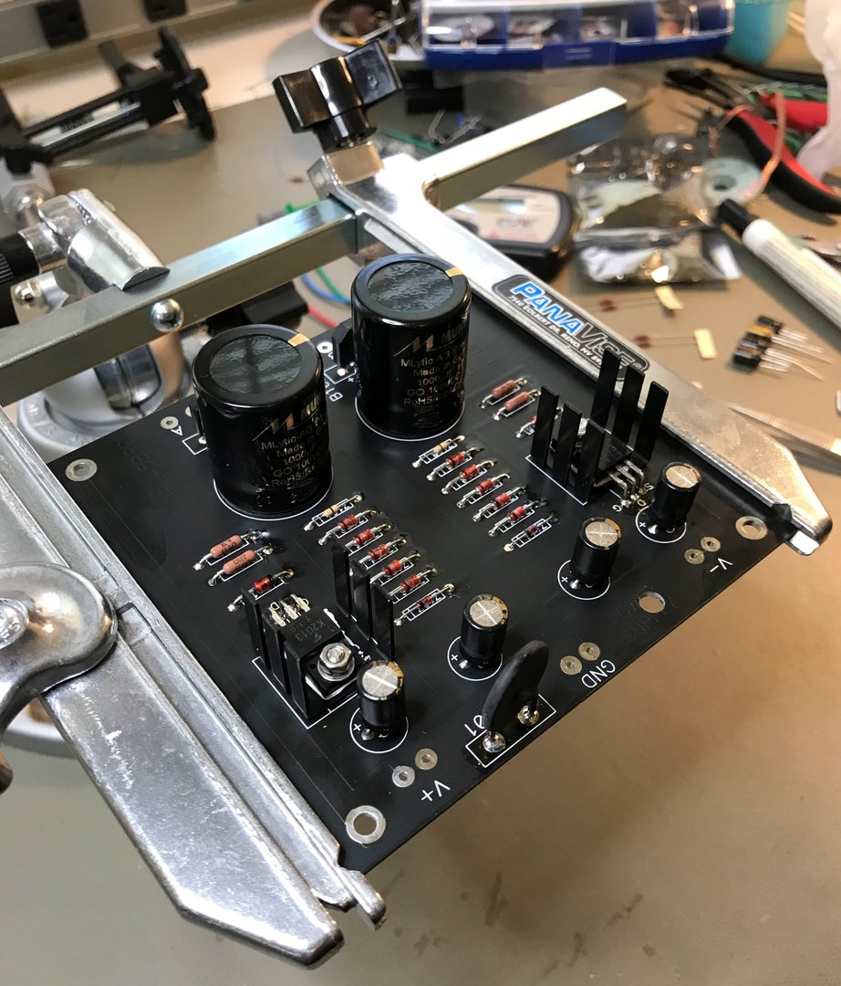

    Fant dette ved en tilfeldighet :
    Her er en link til produsenten. PanaVise Products, Inc.
    Kan bygges/settes sammen av forskjellige deler. Noe som duger ?

    Da gjenstår en dobbel og trippel sjekk..........har jeg gjort alt riktig ?
    + sjekke alle loddinger, og til slutt en grundig vask med isopropanol. Legger ut noen bedre bilder i morgen tatt med dagslys.

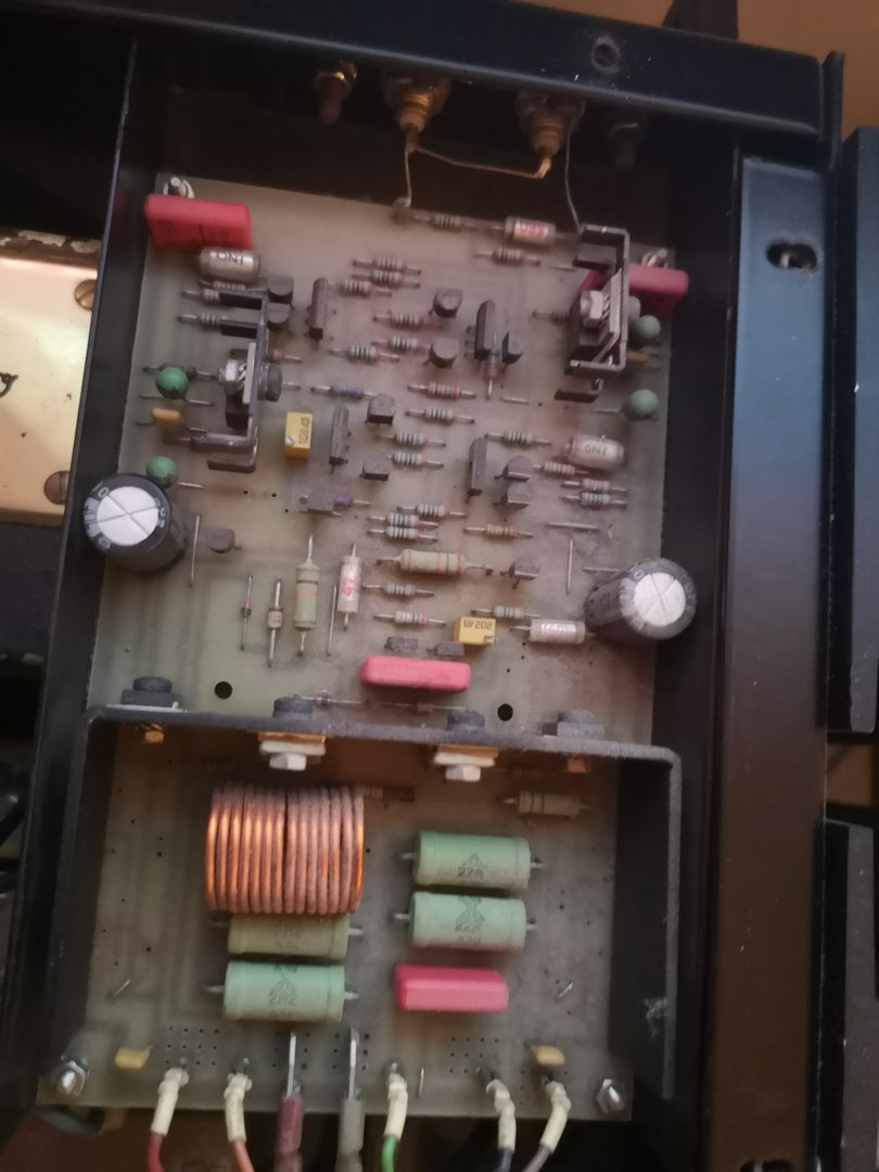

    Johnny da fant jeg schematic DC 100a,, bom på baksiden , 1 side hook up power og utgang
    Kan kopiere dem for best resultat
    Kjører du balansert ?
    Her er min" dvs var ,,,den er blitt dedikert horn spiller " etter bytte til nye computor grade BC 106serie en annen plass
    Vis vedlegget 977877
    Hei @HAREPUSEN :)
    Tusen takk for skjema og bom til DC100A, samt gode tanker :).
    He, he fronten på min amp, så står det DC100 A. Det er nok helt feil, er ganske sikker på at det er en DC102. Jeg må ha helt glemt å forandre merkingen på fronten en gang på tidlig nittitall. 🙃
    Her er et støvete bilde tatt i dag:
    Input Jfets K389 x 2 / J109 x 2
    LM317T og LM337T er på plass:
    Utgangs fets er 4 par K175/J75 pr. kanal.

    Hei @HAREPUSEN :)
    Er du enig at dette må være en EB DC102 som jeg har, ut i fra bildene ?
    Mvh.
    Johnny
    Da , abzolutna
    komplimentær tosh og rail lm 337/317 regs
    Erno fikk meg på tantalum kjøret med denne , og utgangen no source resistors "Biased 1 amp
    Dette var og ampen som klarte vekke til live kompound subb bassene mine ,,,,
    PS En anerkjent thx specca forsterker på nesten 1000w klarte det ikke ,,, my lips are sealed"

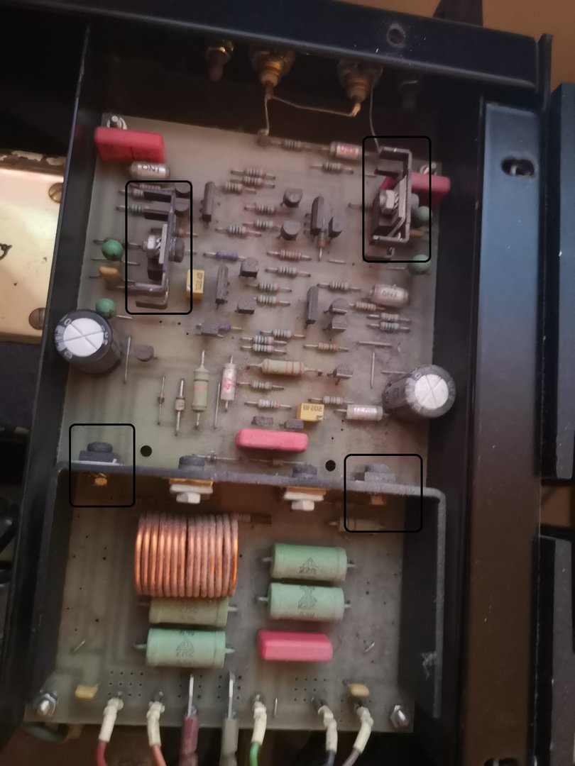

    Hei :)
    Denne kjører også uten source resistors, og hvis jeg husker rett, så ble den også biased til 1A+ pr. rail.
    Den har ikke vært i drift de senere år, så jeg tenke å gi den litt TLC. Og kanskje bygge den om til Bal. input.

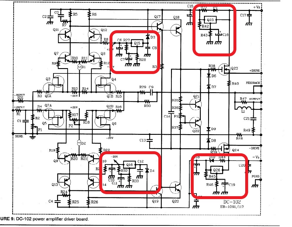

    Følgende må da gjøres etter BOM.
    R2 byttes fra 100K til 499R og R31 byttes fra 523R til 1K for balanced input.
    Samt en recap....
    Mvh.
    Johnny

    Tror det er enda en revision ang FB
    Det kan du sjekke fysisk R31 ,,,,om du har 10 k eller som min 22k
    Sist nevnte har litt høyere men lik impedanse for begge input , både negativ og positiv

    Hei @HAREPUSEN :)
    Vis vedlegget 979675 Vis vedlegget 979726
    Vis vedlegget 979725

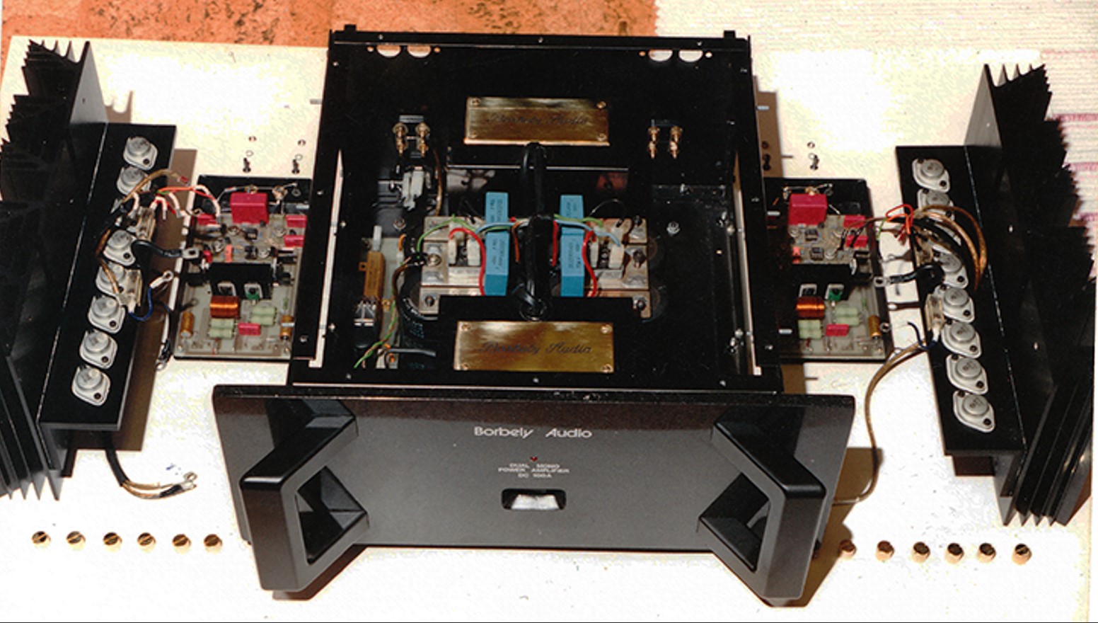

    Hei, og Godt Nytt År til alle her på sentralen.
    Fant et gammelt bilde av min Borbely power amplifier (Her vist med EB DC100A driverkort ).Slik så den ut en gang på "nittitallet". Driverkortene ble byttet ut med EB DC102 driverkort. Litt TLC, så får jeg den til å skinne igjen ❤ .
    Mvh.
    Johnny
