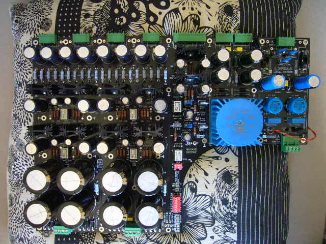

    Dette havner inn i power-supply kabinettet, mer eller mindre klart for test:
    Separat power for høyre og venstre kanal. Trafoene er fra Hammond. Regulert til 2 x 40 Volt Dc + 1 x 12 Volt for rele-drives og etc.
    2 x 40 Volt blir så regulert igjen, ned til 2 x 31 Volt på Main board.
    Main board er så og si ferdig det også, men som sagt det, kan jeg ikke legge ut bilder av... sorry :(
    Mvh.
    Johnny

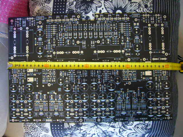

    Main-board er det største som har vært mellom mine hender, måler hele 38 x 24,4 cm !
    Mvh.
    Johnny
    Ha ha.... skulle det være noget :) :)
    Når du nu var så "nærig" (hetter det gjerrig npå norsk??) :) :) og ikke ville dele ud af XP-25 klonen (heller ikke på PB), ja så måtte jeg jo i gang selv.
    Check selv målene ud.
    Her lidt undervejs
    Næsten færdig
    Og så PSU
    Nu mangler der bare småting som display board, tests, montering i kabinet, indkøb af remote, så er det forhåbentligt kørende ;-)

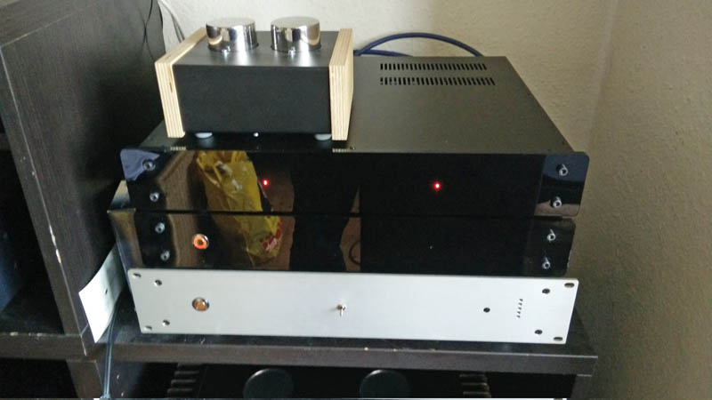

    Heyy..... Du har fuldstændig ret, det var en del af et group by på AAA (Analog Audio Association) i Tyskland. En Serber, Dragan Pastonjicki, der har lavet layout og modificeret/videreudviklet sit layout på Xono. Vi andre må jo nøjes ;););)
    Link til tråden: https://www.analog-forum.de/wbboard/index.php?thread/110893-sxono/
    Han lavede for tid tilbage en Aleph Ono clone (som Jorwed også har). Den byggede jeg først, og det skulle egentlig være min sidste riaa......
    Her næsten færdig med fiberoptic på led´s til indikatorer.
    Her ovenpå min DIY DAC, PSU i bunden, RIAA på toppen, og øverst en Silk Audio DIY SUT.
    Ja ja, det var lige indtil jeg så den SX-Ono, relæstyret, 4 indgange, der kan konfigureres til MC/MM, 4 forskellig gainsettings, 31 belastninger fra 26ohm til 47Kohm, 8 cap settings fra 100pF til 750pF, alt kan styres med remote.......... Så måtte jeg i gang igen. Du kender helt sikkert det med ikke at kunne lade være ;);). Har p.t. 3 ukendte, en komplet Muffsy, en AR PH3 klon, en EAR 834 klon, en LITE GA-31 på bedding, Aleph Ono som jeg spiller på, XS-Ono, på vej, så det var bestemt ikke et must med XP-25 klon.........meeeeen... hvis den nu alligevel var lidt bedre :cool::cool::cool::cool:
    Jeg skal vist snart til at stoppe med det dér DIY :p
