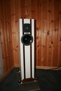

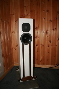

    Nikko's H6 kloner med focal
    Da var endelig klonene klare med Focal diskanter. Sånn umiddelbart synes jeg det ble klarere lyd veldig fint avrundet ingen skarpe
    kanter å høre her nå. Innspilling gjenstår så kan ikke kommentere lyden noe mer ,enn at jeg liker det jeg hører.
    Og slik ser de ut ferdige.

    Jeg liker de stripene der. Tar dem med i inspirasjonsprosessen til finishen på mine H6 kloner.
    Har fikla litt med nye fresen dag, og lagd meg en KISS sirkeljig. Må nok konstruere en mer avansert og justerbar en etterhvert. I morra skal jeg frese ut til elementene, det kan jo bli spanande.

    Det er det som er morro med DIY kan finne litt inspirasjon både her og der :)
    og en god sirkeljig er viktig.
    jeg brukte bare en tynn huntonitt plate som jeg skrudde fast under fresen så borra jeg hull i senter av plata på den radiusen jeg skulle ha fungerte greit det :)

    hel skrev:
    Wow Nikko. Lekkert 8)
    Takker og bukker hel ble ganske så fornøyd selv også nå :) også spiller de så flott gleder meg til focalen er ferdig innspilt
    for den låter veldig bra allerede.
    BanjoArrne
    16.01.2007
    1.433
    31
    Ah, mer "racing"-striper! :D
    Skikkelig stilige, Nikko03. Flott håndverk!
    FAB
    23.04.2007
    609
    Synes faktisk nikko sine ser "renere" og penere ut.

    norcad skrev:
    Hvorfor ikke sånn?
    Jeg så det ikke for meg slik når jeg begynte å frese rett og slett :) og hadde jeg tenkt på det hadde jeg vel styrt klar pga
    frihånds fresingen av focal diskanten. Blir litt sårbare de 3mm tykke valnøtt stripene det blir så mye arbeid å bytte de ut hvis det skulle gå galt.
