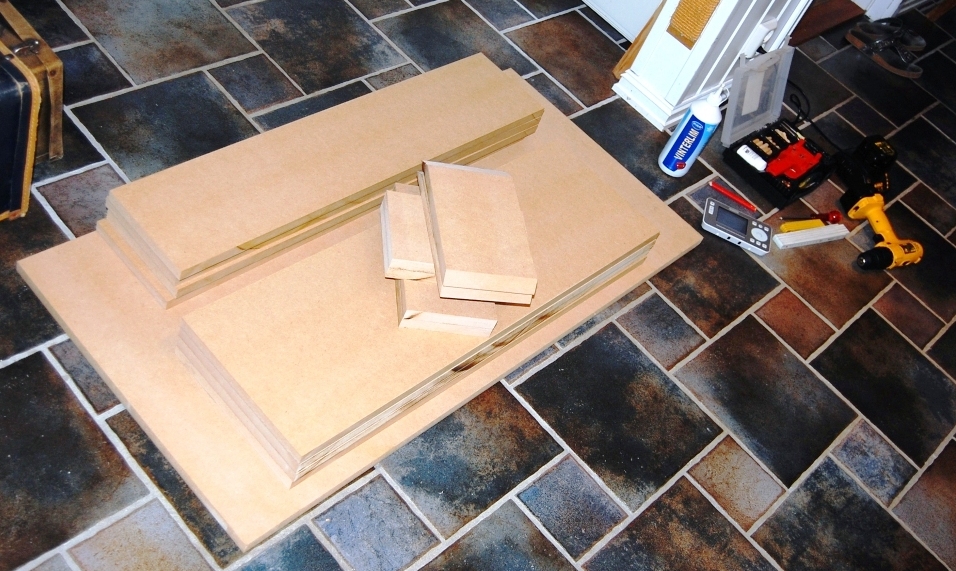

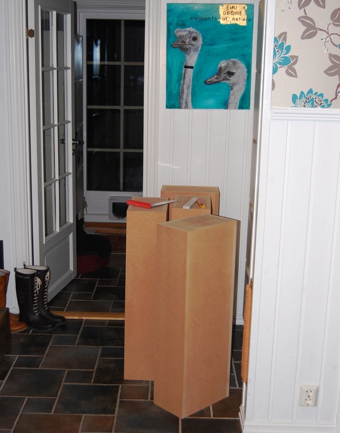

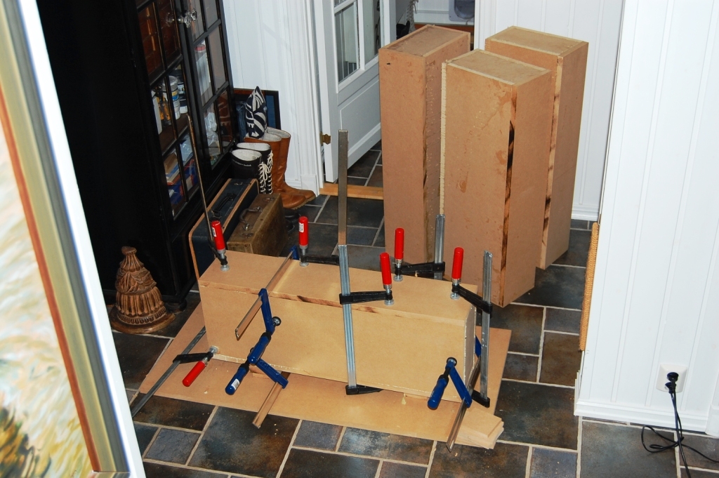

    Sånn ja. Da var alle plugget og limt. Nå har jeg fyra opp en gassovn + 2x1000 watt terrassevarmere i hagestuen. Skal prøve å pusse litt, kanskje sparkle?? Det skulle vært sommer :p
    Haavard
    30.11.2002
    7.198
    2.325
    Lena
    Dårlig blad på sirkelsaga ser jeg ;D
    Håvard
    Hornlyd
    Musikkglad
    01.04.2005
    20.632
    12.536
    Det var Byggmakker Ski bygg som kappet for meg.
    To par ja. Et til meg og et par til mw.k
    Nå har jeg pussa alle høyttalerne med eksentersliper og 60 papir (gikk med 10-12) ute i hagestuen. Det ble halvannen liter slipestøv. Brukte maske selvfølgelig. Nå er hendene "elektriske", de dirrer :p

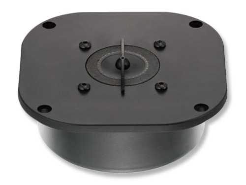

    Da er tiden kommet til å frese. Hvordan freser jeg Focalene? Trenger noen kjøretips.
    Hornlyd
    Musikkglad
    01.04.2005
    20.632
    12.536
    Tror jeg må dusje nå. Føler meg støvete både innvendig og utvendig.
    Haavard
    30.11.2002
    7.198
    2.325
    Lena
    Jeg freste ut Fical i dag.
    Først freser du ut hullet slik at de med ok margin detter nedi. Husk å frse ut smæ ører til loddepunktene.
    Etterpå tegner du opp Focal elementet med blyant på mdf platen. Sentrert og i vater. Da er det desverre ikke så mye annet å gjøre enn å frese for frihånd. Dere skal jo ha pianolakk finish, kanskje skulle dere få noen proffe til å gjøre det.

    De to tegningene har litt forskjellige mål.
    Den ene har senter for elementene hhv 12 cm og 27 cm ovenfra.
    Den andre har hhv 8,6 cm og 27,5 cm ovenfra.
    I og med at Focal diskanten vi bruker er langt større enn originalen så blir det kun noen få mm mellom elementene.
    Jeg har valgt å plassere diskantens senter 11 cm ovenfra og bassen 27 cm. Det burde vel være greit??
    Focalen dere bruker skal ikke være noe større enn de originale (på tegningen). Plassert det riktig som på tegningen. Etterpå har jeg tegnet opp Focal. Alt etter hva slags basselement en har så vil det bli litt avvik. På de originale er det også bare ca 5 mm mellom bass og diskant. Dere kan gjøre det på samme måte.
