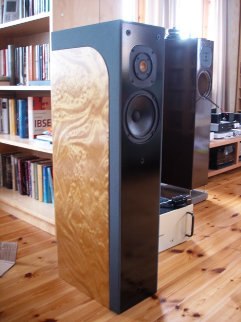

    Som overskriften antyder så er dette et høyttalerprosjekt.
    Det hele startet etter noen telefonsamtaler med Impulse her på sentralen. Han eier jo selv et sett Impulse H2, og mente at dette var noen fantastiske høyttalere. I ettertid kan jeg bekrefte dette, men i oppstarten av prosjektet kjente jeg heller lite til disse høyttalerne. Regner ikke med at så mange andre vet så mye om dem heller, det finnes, slik jeg har forstått det, 3 par Impulse H2 i Norge. Ellers er det vel noen par Lali også så vidt jeg vet. Lali er nærmest identisk med H6 elementmessig, men har et noe annet design. De som er nysgjerrige på disse høyttalerne kan besøke linken under.
    http://www.acoustica.org.uk/impulse/impulse.html
    Eller her
    Jeg har også en kompis på Lillehammer som også er hornfrelst, han spiller på Hedlundhorn. Også han mente at horn var veien å gå. Med andre ord ble jeg utsatt for litt krysspress her. Jeg hadde jo hørt Hedlundhorna en rekke ganger og var an den oppfatning at dersom en liten toveis hornsak kunne komme i nærheten, ville jeg bli fornøyd.

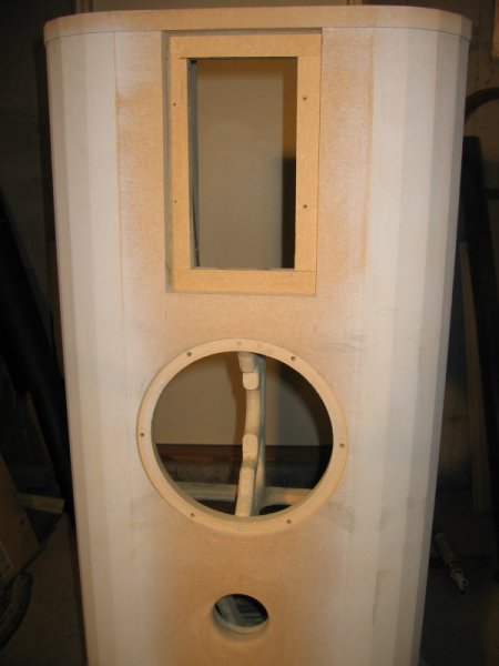

    Jeg tok en liten runde med research og fant fort ut at kassetegninger og delefilter var lett tilgjengelige. En takk til Martin på pinkfishmedia. Han satte meg i kontakt med Norbert Kulscar i Ungarn. Han har vært den som har gjort dette prosjektet mulig. Han sitter selv med en H6 clone og har direkte sammenlignet den med originalen. I følge han er de rimelig identiske i mellomtone og bassområdet. Kanksje med litt mer pondus i bassen enn originalen. På den annen side kommer det an på hvilket element som sitter originalen, den er sannsynligvis levert med to ulike seas elementer.

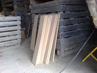

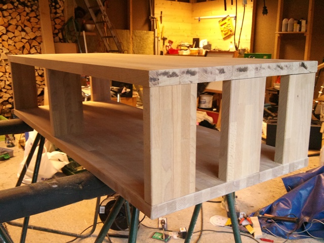

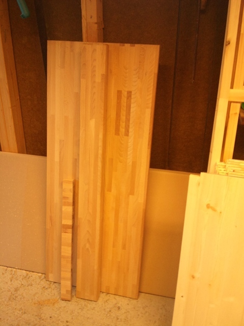

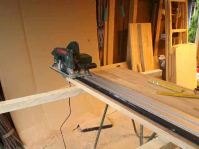

    Med egninger og et delefilter startet jeg opp byggingen.

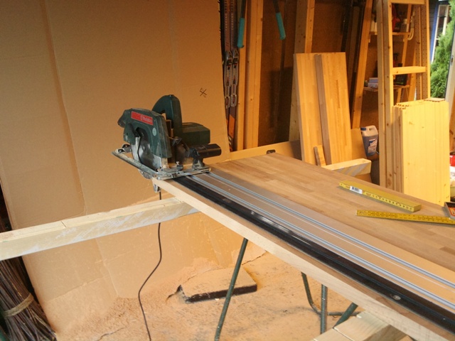

    Her fra kuttingen og avtegning av hornåpningen.
    Her er en bit på plass.
    Jeg har litt sans for runde former jeg
    Her er hornåpningen sett fra siden. Bare sideplate mangler.

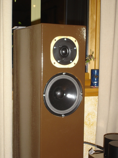

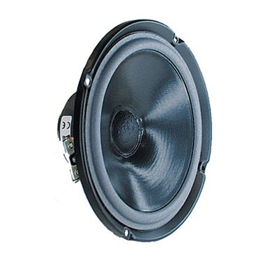

    Elementer viste seg å bli et problem. Derav også en clone. Her var det snakk om å kommet tettest mulig på originalen med elementer som ikke var like. Originalelementene fra Seas var ikke å oppdriver, C17rcy tro jeg det het. Heller ikke Focal sin kevlardiskant var ikke helt grei å få tak i. Norbet hadde anbefalt meg å bruke et Vifa element, C17WG69-08. Dette elementet er utgått, men fikk tak i to stykker i Sverige.
    Norbert hadde i sin konstruksjon brukt et vifa element til diskant, en tekstildome. Sjøl var jeg så heldig å komme over et sett T120ti fra Focal, dette er en titanium diskant. Jeg bruker et lignende filter til disse elementene som står i originalen. Delefrekvens er identisk, prisnippet om 6db deling er også likt. Jeg er usikker om det er zobel filter i originalen, men det står iallefall i mine. Som det kankje framgår her er jeg ikke så delaktig i delefilteropplegget her. Norbert gjorde dette for meg, jeg bare lyttet om det var ok. Det er det også, kanksje. mer om det siden.
    Her kommer noen flere bilder fra prosessen.

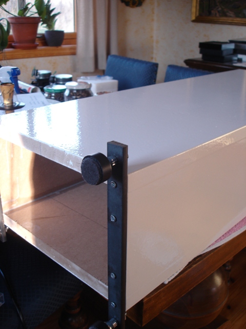

    Bilde fra første lag med grunning.
    Fikk også øve meg i sparkling da jeg tenkte litt feil fra begynnelsen. det gikk noen bokser ja ;D
    Her er første lag med maling lagt på, bengalakk. Måtte bare prøve dette.
    Andre strøk.

    Er kasse og delefilter fortsatt likt som i orginalen?
    Fungerer såpass høy Qts greit i horn?
    Seas elementene har jo Qts på 0,25, mens Vifa har 0,55.
    Ble finishen bra ved bruk av bengalakk, og i tilfelle hva brukte du for å påføre den?

    Ja kassen er lik.

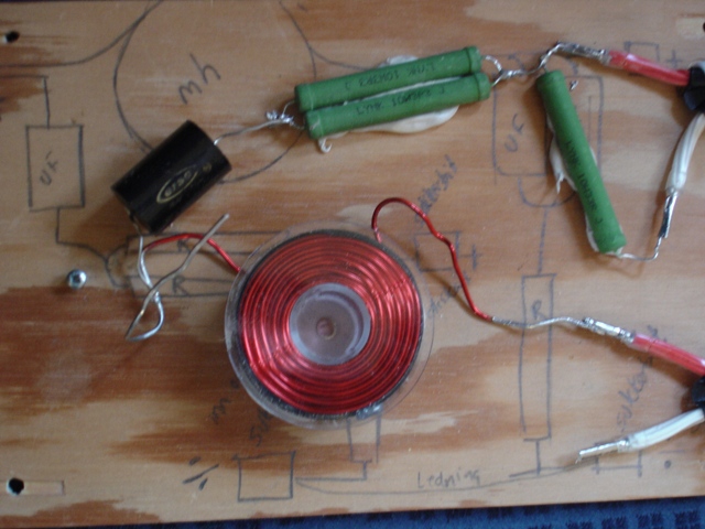

    Ikke delefilter, det måtte tilpasses en annen diskant, men prissippet om 6 db deling er likt.
    Er det ikke en fordel med høy qts? Jeg vet ikke, men det funker ja.
    Finsih ble ok, brukte rull. Husk å rulle ut bengalac i et rom det er varmt nok, hvis ikke blir det ujevnt. Den flyter ikke ut.

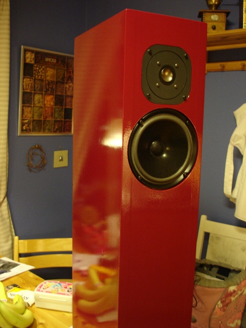

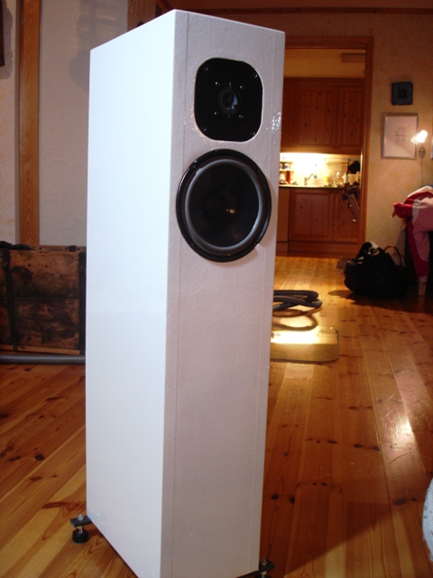

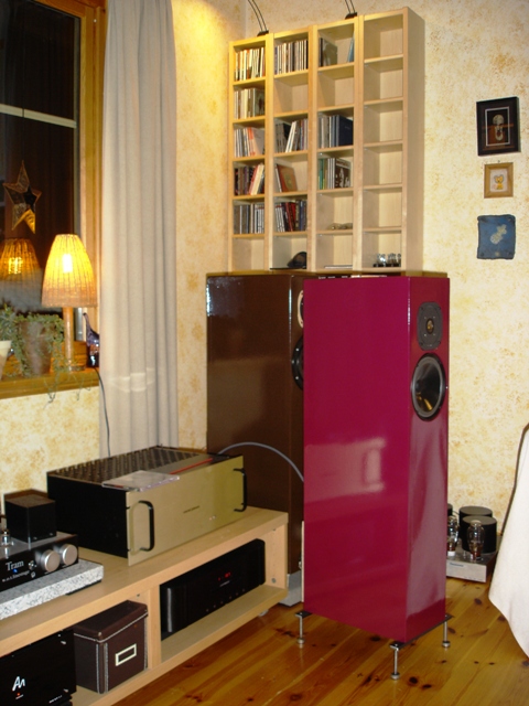

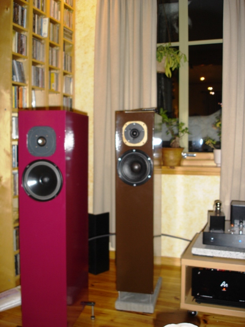

    DA kommer siste rest av bilder, høyttalerne har nå vært ferdige en ukes tid.
    Har prøvespilt dem også tidlig i sommer, men de var da så stygge at jeg kunne ikke ha dem i stua for lenge.

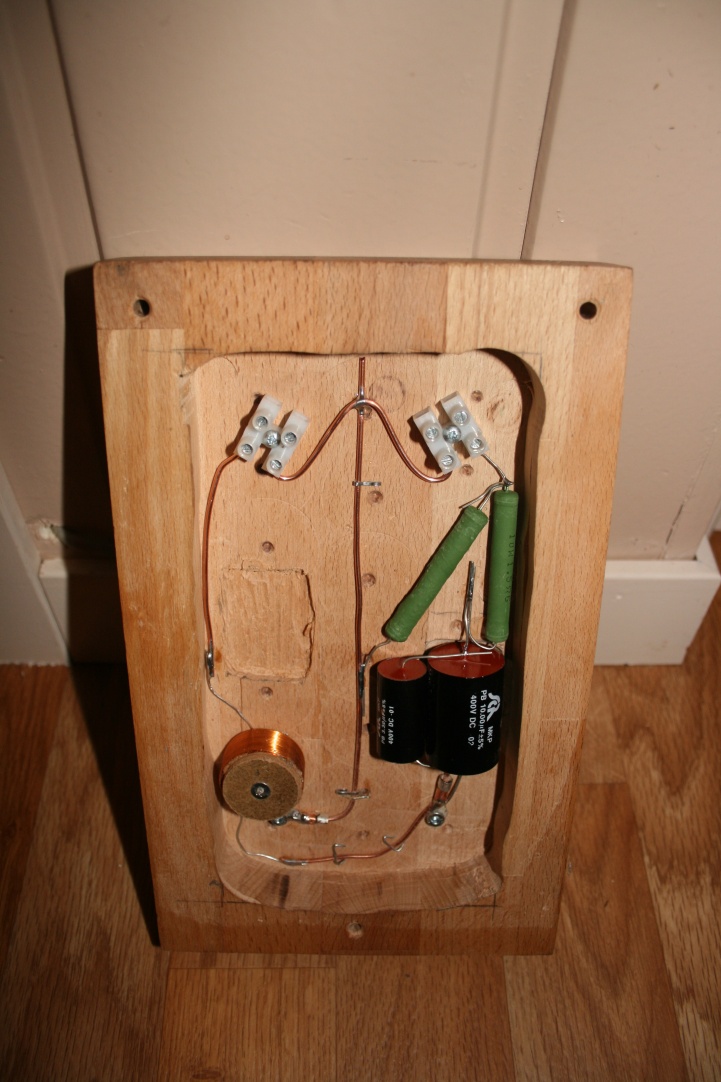

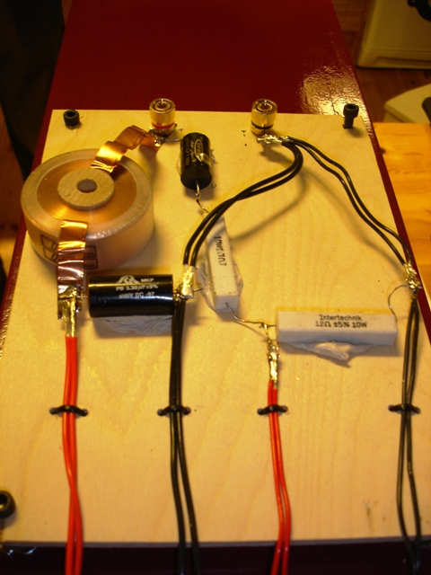

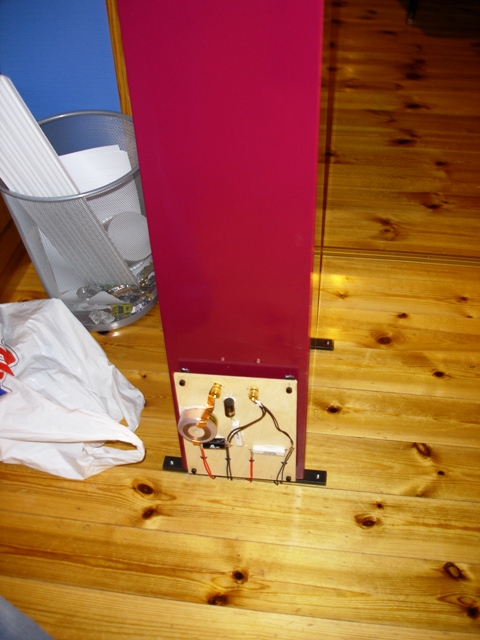

    Her er delefilteret.

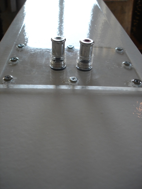

    Ferdig høyttaler
    Anlegget slik det tar seg ut per idag.

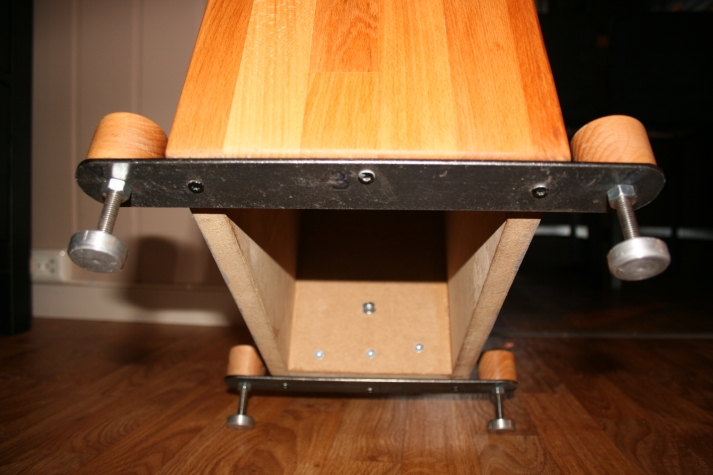

    Det som ikke kommer godt fram av bildene er at høyttalerne er løftet 5 cm opp fra gulvet med soundcare spikes. Takk til Impulse for ideen. Monterte innslagsmuttere under og skrudde på disse. Satte på en ekstra skrue slik at jeg kunne stramme de til også.
    Hvordan spiller så dette?
    Vel, alle selvbyggere er vel inhabile. Vi har jobbet en stund med prosjektet og vil vel bare kunne si at dette jeg har bygd er veldig bra. Kommer tilbake med lytte inntrykk senere jeg, tror jeg. I morgen kommer HCS innom, han kan jo alltids legge inn en kommentar.

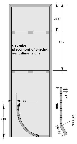

    Rent teknisk så er vel Impulse høyttalerne av kategori BVR - Big Vent Reflex, som fungerer som en BR inni, med horn/waveguide ut fra bassrefleksåpningen.

    Ooops, så visst litt sånn opp ned på de første byggebildene dine jeg :-[
    Megabassreflekshornwaveguide høyttalere ja, da skjønner jeg bedre hvorfor det var helt blåst for dempemateriale.
    Hvordan fungerer det med en sånn megaåpning ned i gulvet da, med tanke på mellomtone lekkasje?
    Og vil ikke avstemningen bli ganske så feil når benytter et element med en helt annen Qts, uten å endre kassen?

    CA17RC heter det.
    Greide ikke å finne data på dette elementet, får opp samme data som på CA17RCY.

    RC har en mindre magnet enn RCY, men er ellers lik.
    Det betyr at RC får noe høyere Qes, og derfor også høyere Qts enn RCY.
    Tipper CA17RC har en Qts på 0,35 eller der omkring.........
    I praksis betyr det vel antagelig at Vifa elementet gir noe fetere midbass enn orginalen, men ikke dermed sagt at det er negativt.
    Mange stativhøyttalere har jo også en liten festkul, så dette kommer jo mest an på hva man selv liker.
    Hvis jeg har rett i mine antagelser har du jo muligheter til å benytte dempemateriale, slik at elementet ser et større volum.

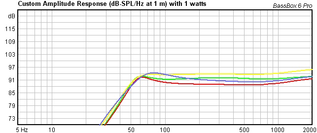

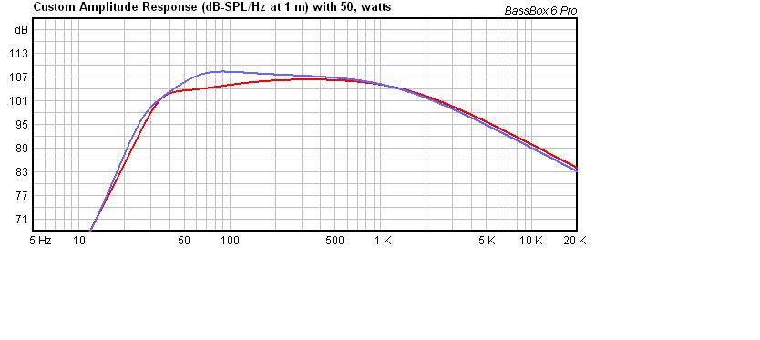

    Litt fri gjetning her nå, men det indikerer forskjellen mellom det Seas og ditt Vifa element.
    Jeg har ikke TS for CA17RC, så dette er CB17RC vs Vifa C17WG-69-08.
    Simulert i 35liters kasse, avstemt til 35Hz.
    wilbur-x
    03.07.2006
    844
    CA17RC CA17 RCY
    TS :
    VAS: 46L 46L
    Qms: 2,3 1,7
    Qes: 0,48 0,30
    Qts: 0,40 0,25
    Fs: 37 Hz 37 Hz
    En Vifa XT18WH09-08 eller den gamle P17WJ00-08 hadde vært intr. i denne kassa.

    Hvis TS parametrene wilbur-x oppgir er korrekte (jeg synes Qms var merkelig, idet CA17RCY har Qms=1,7), vil ikke forskjellen i avstemning gi særlig mer enn 2dB boost 60-150hz, og det burde ikke være det helt store problemet.
    Jeg tror ikke dempemateriale vil være til særlig hjelp for å rette på bassen, det er uansett ikke så mye du kan putte inn heller, for ikke å komme i konflikt med porten.
    Men det kan kanskje hjelpe på nedre mellomtone, og mellomtonelekkasje om porten, så det er jo forsøket verdt uansett.
