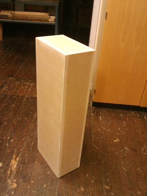

    Har planke ferdig kappet til H6 kloner her på jobben ;)

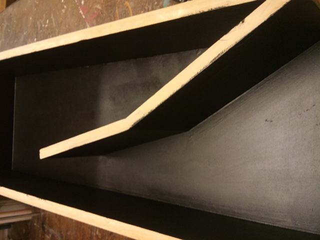

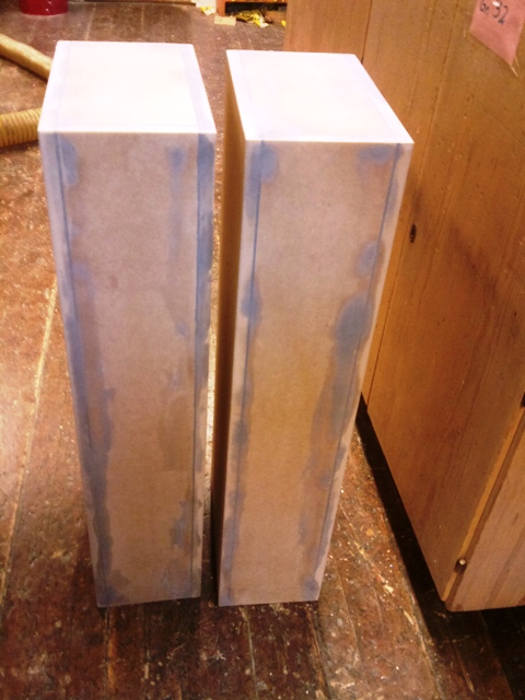

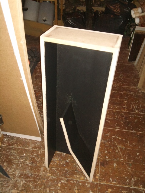

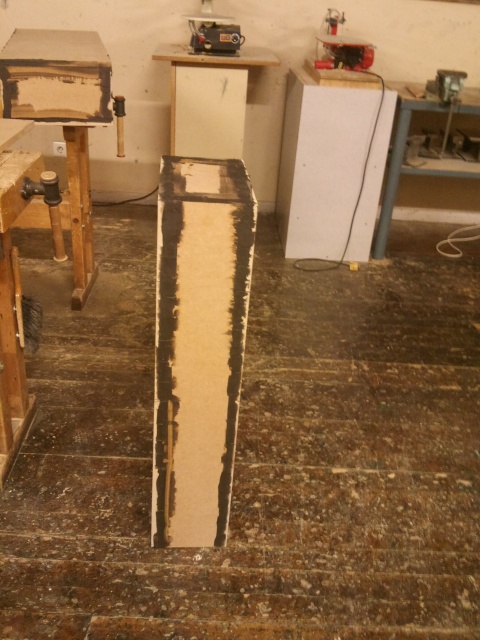

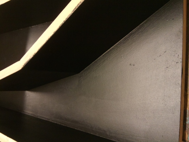

    Litt flere bilder.
    Kasser er nå ferdige.
    Malt sorte inni, som originalen ;)
    Også ferdig med å sparkle med wunderstuffet til hel, og la det være sagt. Dette er fantastisk sparkel. Tørker ikke fort (du må være treig/sein hel),myk og veldig fleksibel, som smør. Nå får jeg pusse litt før jeg kommer med endelig konklusjon.

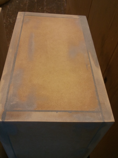

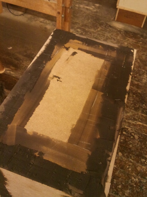

    Går litt framover her.
    Plater til delfilter er ferdig.
    Pussing utvendig er også ferdig, nå skal det freses til helgen.
    Håvard
    Nikko03
    15.11.2008
    4.473
    2.971
    Ser bra ut Håvard sparkelet fungerer fint ser det ut til :)

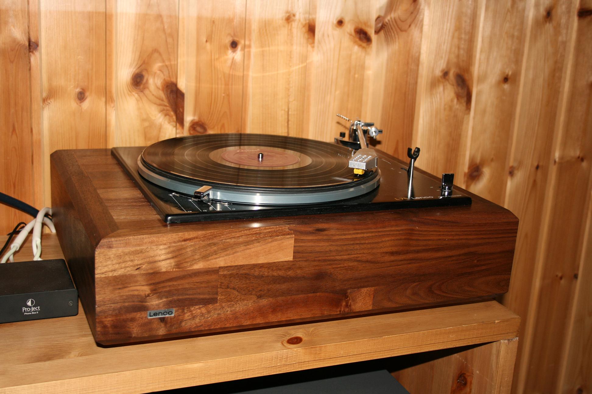

    Jeg legger inn noen bilder av kilde oppdateringen som har skjedd her i huset.
    lenco'en har fått nytt plinth og lyden ble bedre strammere i bassen så klonene trives med vinyl også :)
    men det var vel ingen nyhet tenker jeg ;D håper på ett skifte av armen på den når lommeboka tillater det.

    Nydelig snekkerearbeid. Tipper mw.k våkner når han ser en Lenco?

    Hos meg har H6 byggingen stoppet opp pga dårlig tid, dårlig vær og et irriterende kontakteksem utbrudd på innsiden av henda. Nå går jeg halve dagen med hvite hansker ala Michael Jackson. Ser sånn passe teit ut :p
    Takker for det hel :) morro med litt finsnekkring i helgene. Blir ikke mye slikt på jobb. Panelen skal hives opp på veggen i en helv**** fart for alt skulle vært ferdig i går :( så da trengs det slike prosjekter å kose seg med :)
    Det var noe svineri med sånn kontakteksem da. Håper det går over snart slik at du slipper MJ hanskene.
