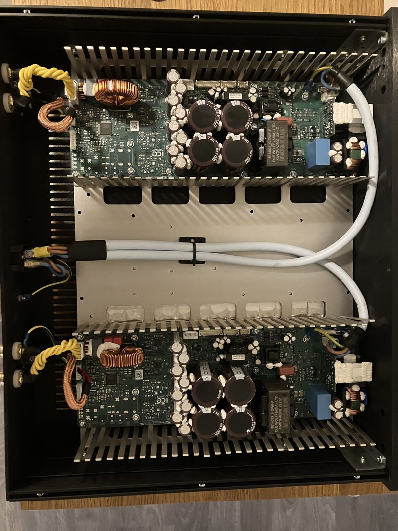

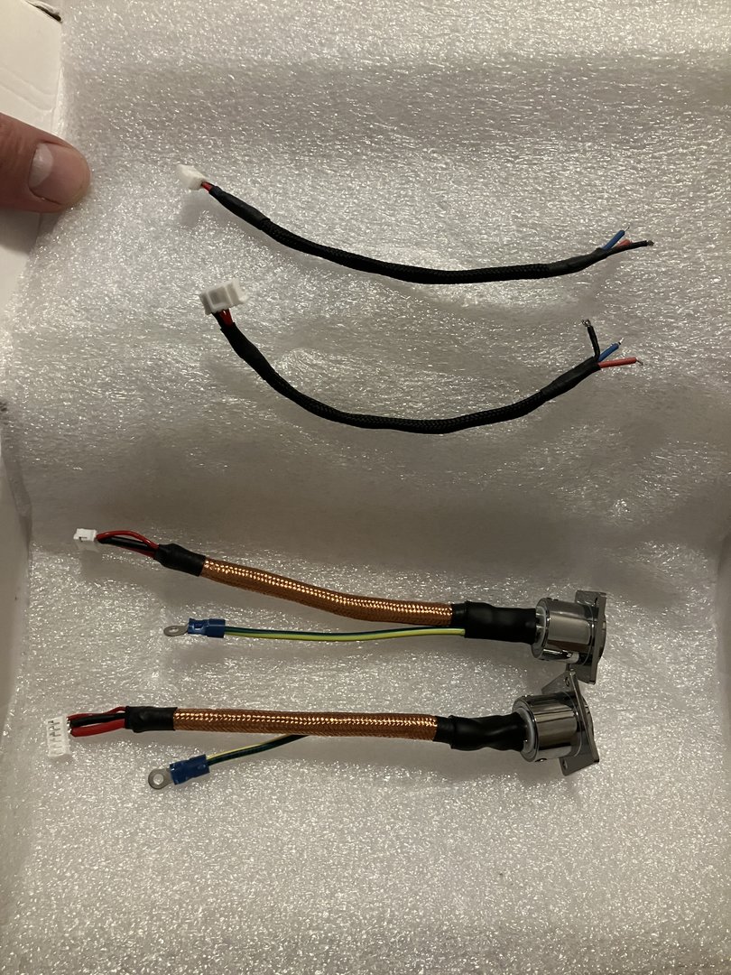

    Hei igjen!
    Kort oppdatering:
    Er tilbake hos kompis - med samme forsterker, men med oppgradert ‘kabelstubb’ - signalkabel mellom Viborg xlr chassiskontakt og print.
    Neotec NEI-3002 med Ø 19 AWG - 1,1mm2.
    Erstatta ein (truleg) Neotec installasjonskabel frå Ghent med Ø 24 AWG - 0,205mm2.
    Lyden? Stillere, mørkere, roligere, og full kontroll er ord eg tenker på.
    Diskanten har ingen SSSS-lyder å spore, berre ein varm, ‘mørk’ og ‘rund’ karakter.
    Stemmer (mellomtone) likeså!
    Og ein deilig artikulert bass!
    Men ein høyrer godt ‘inn i’ opptaket, og ein kan lett høyre forskjellar i lydbilda mellom ulike spor på ei plate, og ikkje berre mellom ulike plater! 😊
    Lydopplevelsen gikk frå ok til prima! Ingen tvil om at den kabelstumpen var ein skikkelig bremsekloss! Tru det eller ei. 😅😇
    Det høyrer med til historia at den ‘opprinnelige’ kabelstumpen og Viborg-kontaktane IKKJE var levert av @Andreas Knedahl, men kjøpt andre stadar. Og kabelstumpen var berre lodda i 2 pinner på xlr-kontakten (som kan være ok om ein har problem med jord-looper). No er alle 3 kobla, + ekstra jording av xlr-huset.
    Viborg-xlr-kontaktane var ekte vare, og er gjenbrukt.
    Blir spanande å høyre om lyden endrer seg noke meir, ettersom timane går! 😊
    Mvh Arild 😊

    Og kabelstumpen var berre lodda i 2 pinner på xlr-kontakten (som kan være ok om ein har problem med jord-looper). No er alle 3 kobla, + ekstra jording av xlr-huser.
    Tror nok ikke du skal tilskrive dine opplevde forskjeller grunnet forskjellig kabelstump men heller endret terminering, og jordingsstrategi. Samt å få for full balansert løsning (Icepower er fullbalansert).
    Vel, eg tilskriv opplevde ubetinga positive endringar til begge høve - både endring i terminering og jordingsstrategi OG kvalitativ forbetring på kabelstumpen.😊
    Spesielt om det er berre det førstnevnte, bør dei som ikkje er kobla slik straks prøve det ut! For endringa er ikkje liten, og ubetinga positiv! 😊
    Når det er sagt, nevnte vel @Andeas Knedahl at Viborg sin jordingsstrategi for xlr-pluggen, var unik for merket. Så kanskje det berre gjeld for dei med Viborg xlr. 🤔
