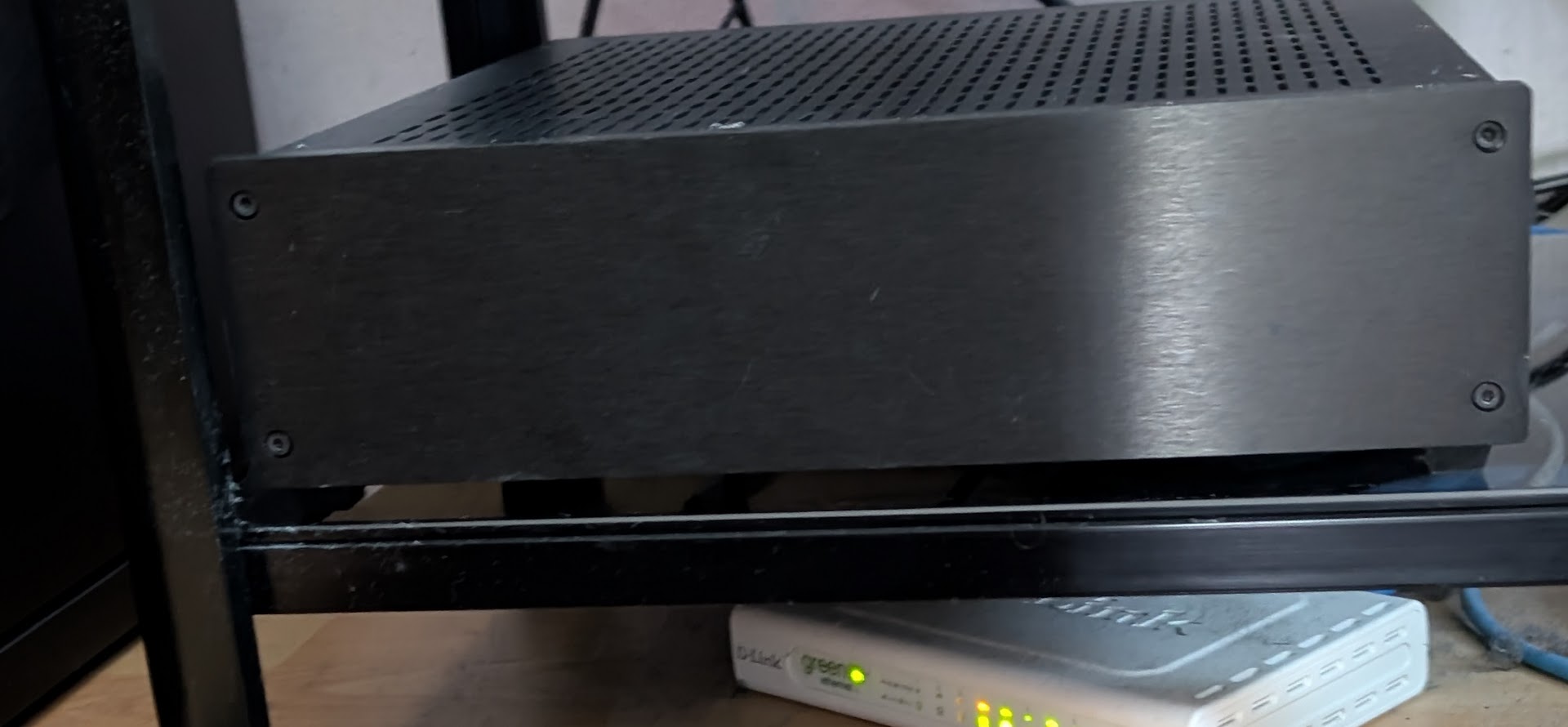

    Kjøpt meg en Knedahl IcePower 1200AS1/2. Skal vel kunne levere opp til 1250w i 4ohm til hver av Arendal høyttalerne med den, så det bør jo holde. Bare testet ett par dager, men fornøyd så langt ihvertfall 😀
    Gratulerer med ny forsterker 👍
    Bilder er også fint😄
