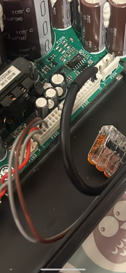

    Det ser lovende ut, Ole Martin!
    1. Sjekk at pinne 3 (brun) og pinne 6 (grå/sølv) er koblet sammen og ikke noe annet. Hvis du har bruk en wago så kan det være at det ikke er kontakt pga feil med avisoleringen eller noe slikt. Kanskje du bør tvinne endene sammen direkte for å være sikker.
    2. Fjern pluggen fra P102 for å sjekke om det er noen forskjell med eller uten (ut fra bilde ser det ut som bare pinne 20-22 er i bruk).
    3. Uansett så skal du ikke oppleve mye varme med 0,25 W i Standby modus.
    Ole_Martin
    11.02.2002
    3.509
    1.404
    1) Ja, wago er for å kortslutte 3-6
    2) Kan prøve, men funker idag
    3) Enig med 0,25W. De er kalde idag når de er av

    raeggis
    Entusiast
    20.02.2004
    746
    811
    Lundamo
    Bare vis forklaringen ved å vise bilder der det merkes av for hvilken som skal kortsluttes.
    kla4430
    24.07.2012
    Se bildet i innlegg #493
    Kontakten merket P101, de to ledningen til høyre. Pinne 3 brun og pinne 6 sølv/grå. Overse pinnene til venstre i P101, pinne 1 rød og pinne 2 sølv/grå .
    På dine moduler er kontakten P101 naken, dvs at det kun stikker pinner opp fra kontakten/kretskortet.
    raeggis
    Entusiast
    20.02.2004
    746
    811
    Lundamo
    Da er det de 2 som skal koples sammen. Hvilkey modus er dette? Kjekt å ha begge moduser aktive.
    Legger ved tilbehør utstyr kjøpt nå😄
    kla4430
    24.07.2012
    Ved å koble pinne 3 og 6 sammen på kobling P101 på hver modul, aktiverer du standard ICE Standby. Det er alt du trenger.
    Fint om du kunne dele informasjon om hva og hvor du har funnet delene som trengs.
    raeggis
    Entusiast
    20.02.2004
    746
    811
    Lundamo

    kla4430
    24.07.2012
    Rettelse!
    Som jeg har indikert tidligere hadde jeg en 1200AS2 modul fra 2022 som jeg tok i bruk på søndag kveld.
    Da fikk jeg meg en overraskelse ved at det ikke virket som forventet, basert på det resonnementet som jeg hadde fremfør i andre innlegg i denne tråden.
    Jeg beklager at jeg ikke sjekket nøye nok og dermed har kommet med fakta feil til dere.
    Dette er hva som faktisk virker etter å ha testet begge oppsett i praksis på eget utstyr/modul.
    Jeg har også validert korrekt at Standby status på modulen er korrekt på pinne 17 via P102 (STBY - Module standby indicator) mot DVDDstby.
    Hvis du ønsker å styre ICE modulen på/av, med 12 vdc trigging må du:
    1. Sette modulen i Standby modus ved å koble sammen pinne 3 og 6 via kontakten P101.
    2. Koble ekstern trigger kilde til pinne 18 (+12 vdc) og trigger jord til 19 via kontakt P102.
    3. Ingen pop.
    Hvis du ønsker å styre ICE modulen på/av, med signal på inngangen må du:
    2. Via kontakt P102 koble pinne 20 til XLR pinne 1, pinne 21 til XLR pinne 2 og pinne 22 til XLR pinne 3, .
      Har modulen din to innganger så må du velge en for å styre Signal Sense pinnene på modulen.
    3. Jeg anbefaler at du kjøper et kabel kit siden pinnene 20-22 er skjermet slik at det ikke oppstår mulighet for støy.
    4. Med andre ord, det er ikke nok med punkt 1. Du må benytte Signal Sense. Min modul ville ikke våkne fra dvale.
    5. Slår seg etter 1-2 sekunder og av etter 13 minutter.
    6. Ingen pop.
    Sorry, my bad :mad:

    Ja, jeg har ikke fått sett noe mer på dette eller åpna boksene for å sjekke, men det virket jo også som det skulle og nå var det jo like greit.
    Jeg har forøvrig to 1200AS2 i hvert sitt kabinett som biamp.
    Elmer
    23.08.2009
    3.749
    4.596
    Når jeg bestilte fra Knedal, ba jeg om autosence.
    Det var ikke mulig fikk jeg beskjed om.
    Han skulle legge ved en greie, men den hadde forsvunnet under frakten.
    Fikk penger tilbake for det som manglet.
    Aner ikke hva dette var for en del.
    Synes det er noe merkelig at Knedahl ikke tilbyr dette, når funksjonen ligger ferdig i modulen. Eksempelvis Nord Acoustics UK har både Autosense og 12V trigger inn/ut som tilvalg. De har også som de "fleste andre", valg mellom ubalansert/balansert inngang ved bryterfunksjon.
