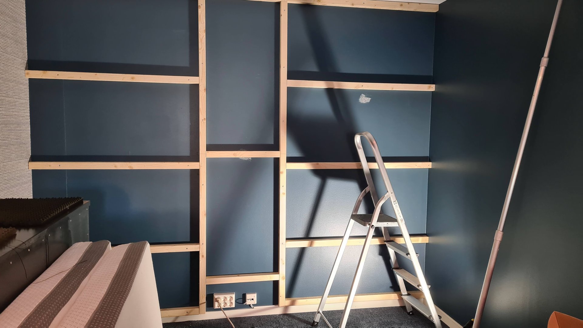

    Ble vel ferdig med det som var tenkt mtp. spileveggen. Brukte akustikkpaneler og 50mm Hunton Nativo i bakkant. Klappetesten ga noe bedre respons ihvertfall. I tillegg ble kroken noe mer innbydende..
    Så får anlegget skyves inn igjen.

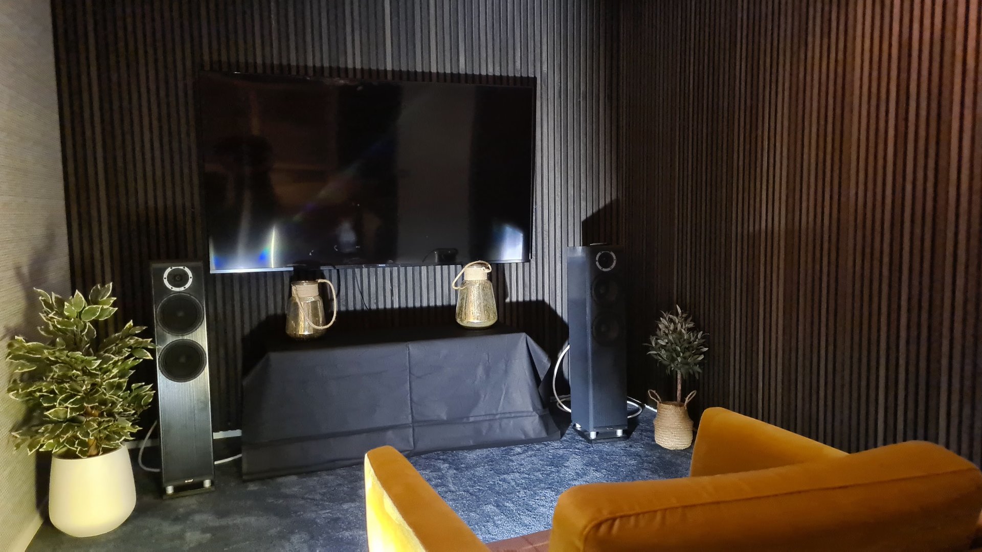

    Et vakkert ferdigstilt rom. Fine høyttalere. Du absorberer noen frekvenser på venstre høyttaler og sprer noen frekvenser på høyre høyttaler. Men på en eller annen måte har rommet symmetri. Noen stående bølger håndteres på en eller annen måte. Din kjærlighet til kunst er tydelig.

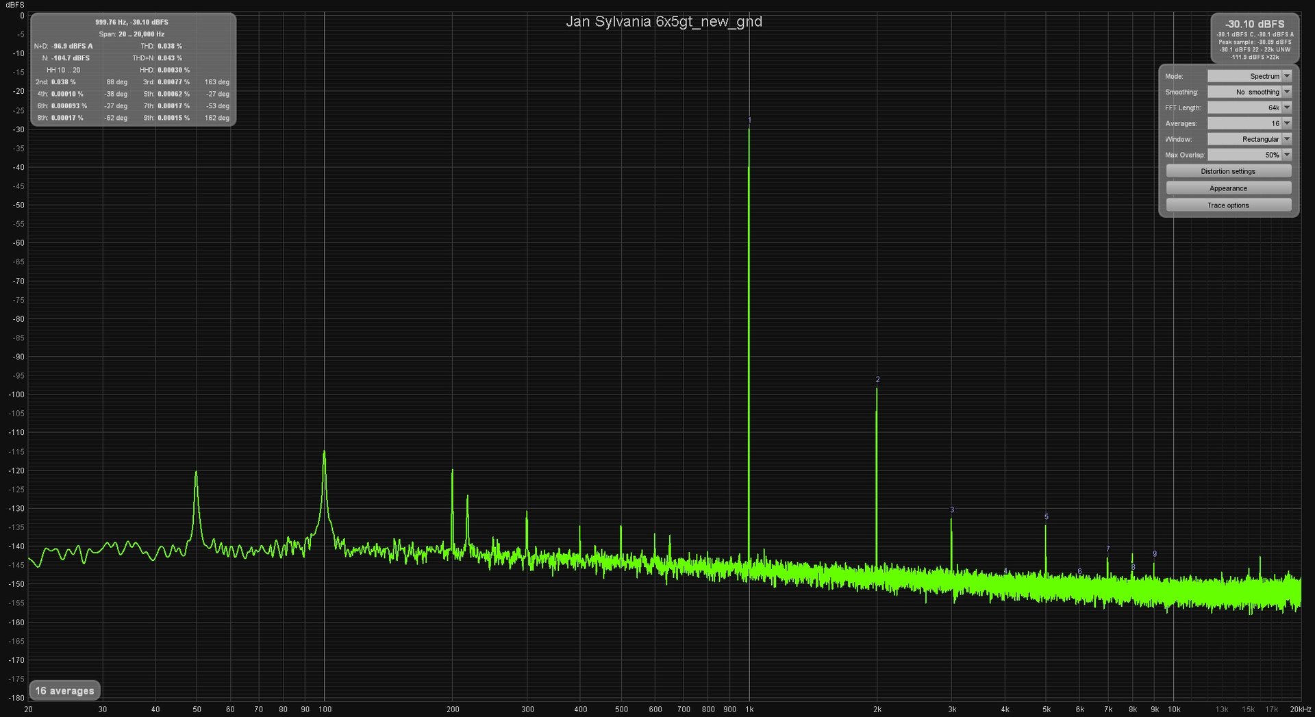

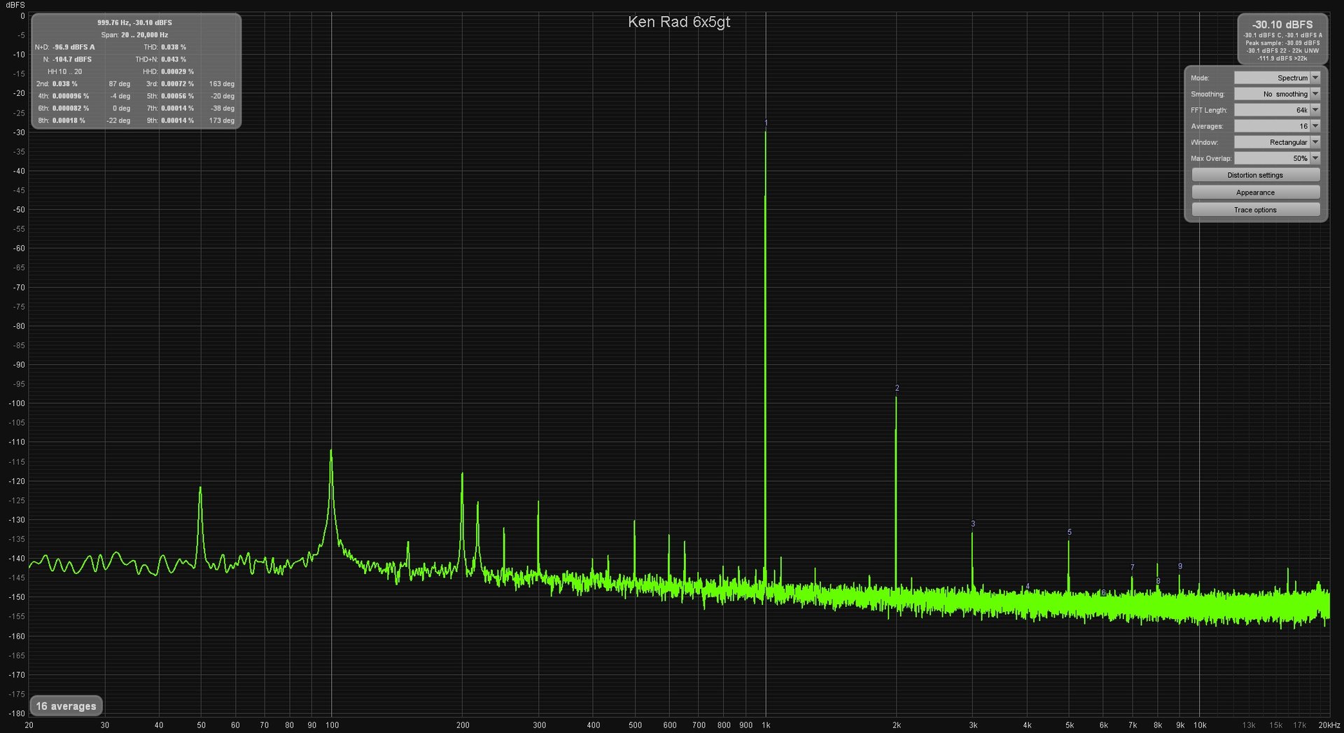

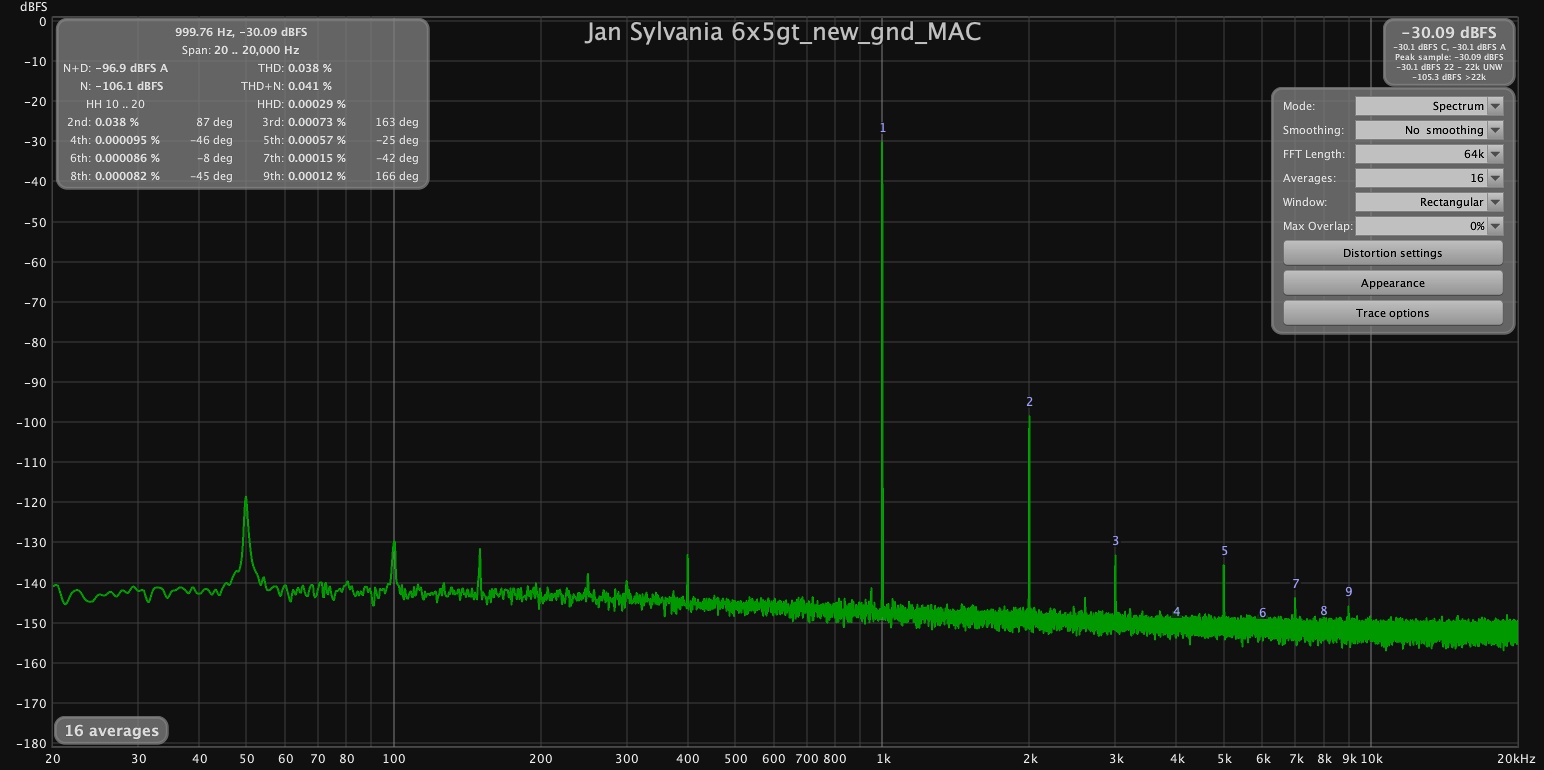

    Driver og sysler litt med en rørpreamp. I den forbindelse fikk jeg lyst å gi et lite "snapshot" av virkning mellom forskjellige likeretterrør (6x5gt i denne omgang). Alt oppsett er identisk mellom disse. Ikke rare forskjellene med en svak sinustone på 1khz inn ;)
    KenRad 6x5gt
    Tungsol 6x5gt
    Jan Sylvania 6x5gt
    Så gjorde jeg en liten endring i jordingsendepunkt for RCA_in (med samme rør som overfor)
    En liten kuriositet. Målingene er gjort med et SSL2+ audio interface tilkoblet en stasjonær Windows 10 pc.
    Samme måling som siste der gjort med laptopen (macbook pro) og kun batteridrift

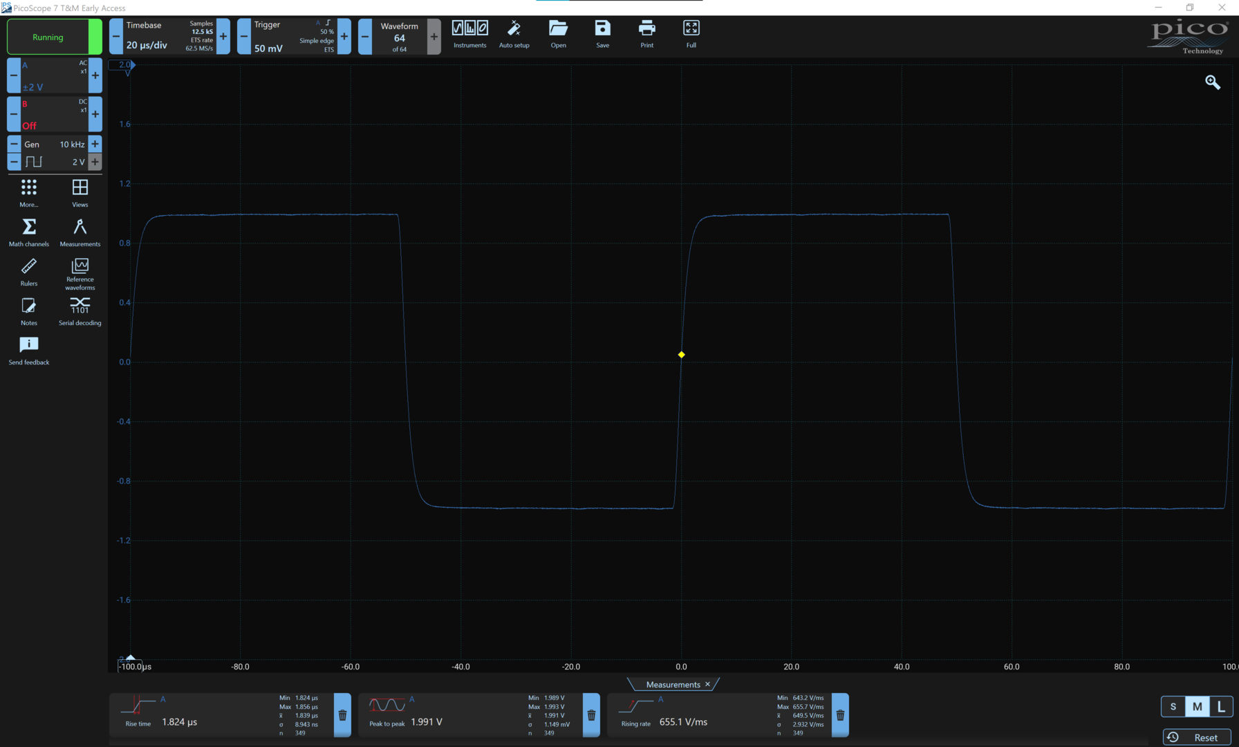

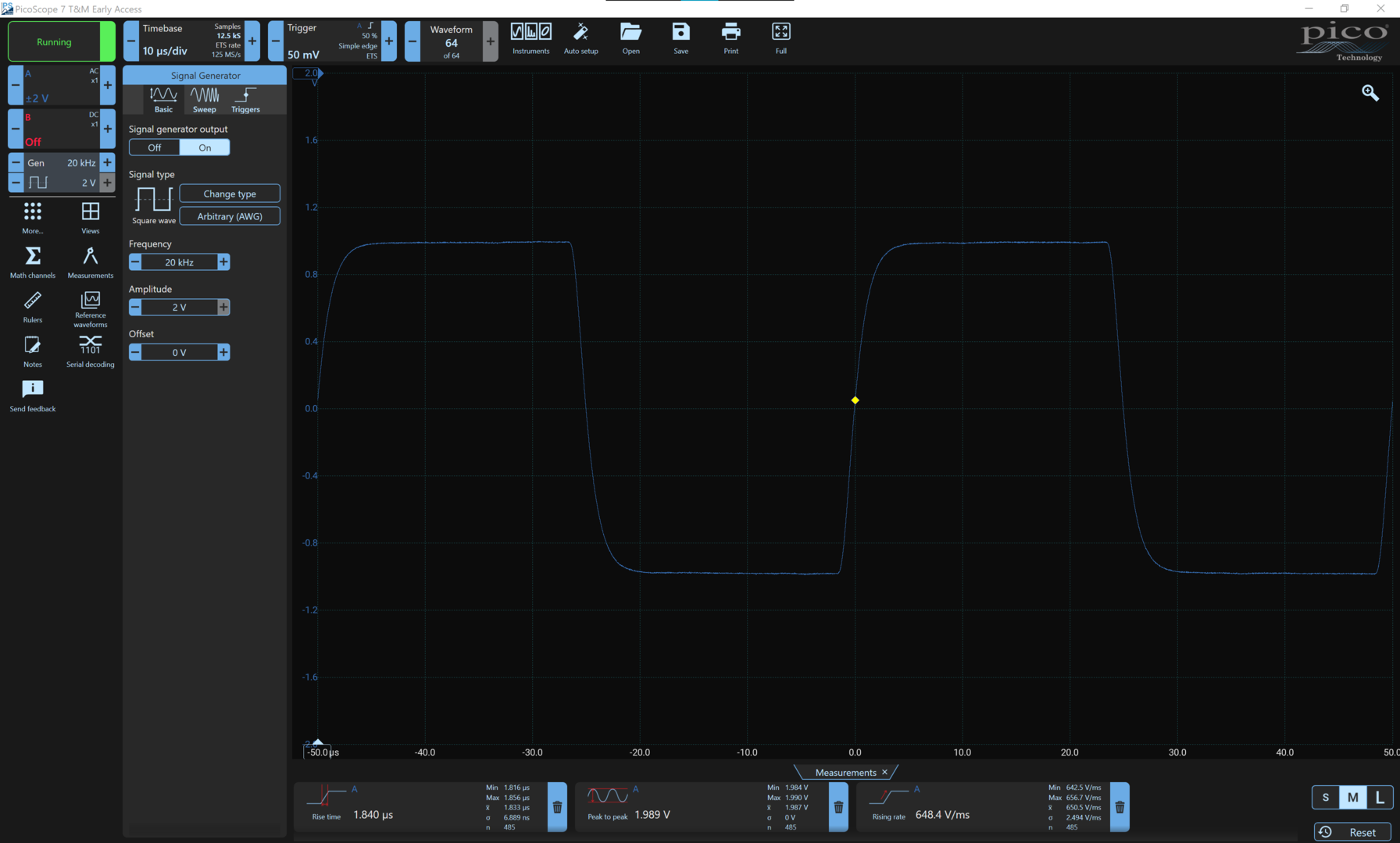

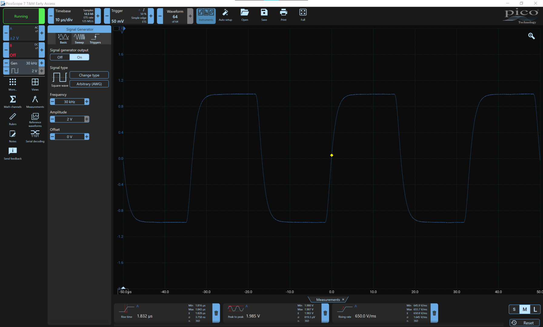

    Bare tester "representasjon" av firkantpulser på denne AN preampen.
    HHV. 1khz, 10khz, 20khz og 30khz
    Og den er lineær opp til 100khz ca

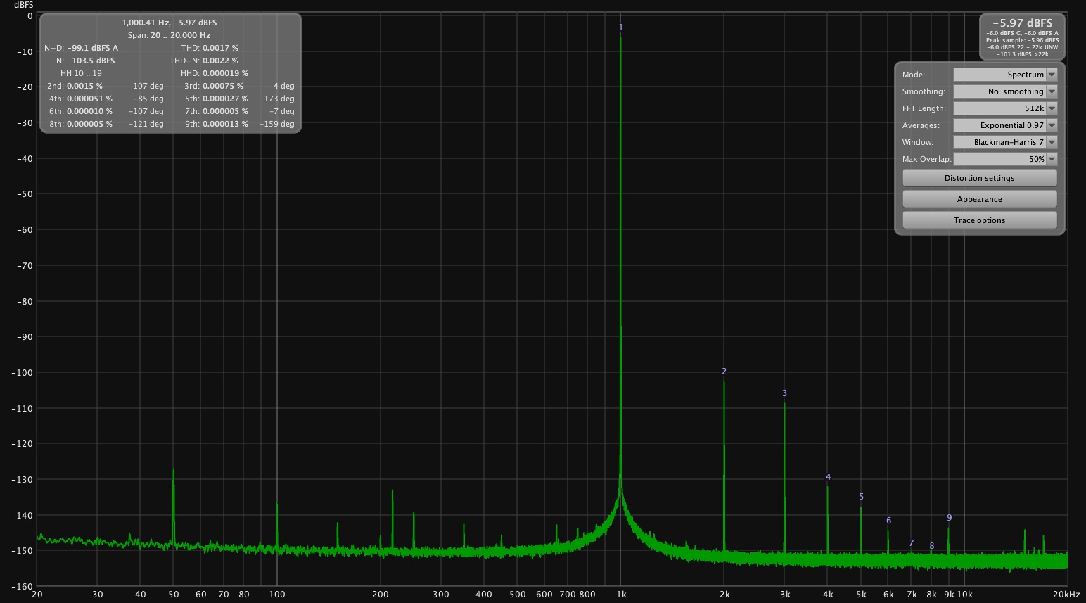

    Bare noen kjappe målinger av dcg3 preampen. Før muses volumkontrollen skal implementeres igjen. Dette er med standard 20k bourns pot.
    Har ikke noen eksakt 1khz oscillator så det er endel harmoniske som følger dac/adc. Resultatet av THD er nok en god del lavere..
    Målt med -6dbFS
    Interessante målinger av en AN dac1 foresten
    Har hatt en lignende selv for lenge siden og likte den jo ganske godt. Dvs. tvang meg til å foretrekke den framfor den innebygde i cd spilleren jeg hadde.
    Vel det var den gang. Virker som om det er noe virkelig galt med den som ble målt litt på.
    Når folk skriver at f.eks. en dac låter veldig anderledes og bedre enn alt annet de har prøvd så er det gjerne pga. "katastrofalt" dårlige målinger og man tolker anderledeshet som bedre.
    Det er ikke det vettu!

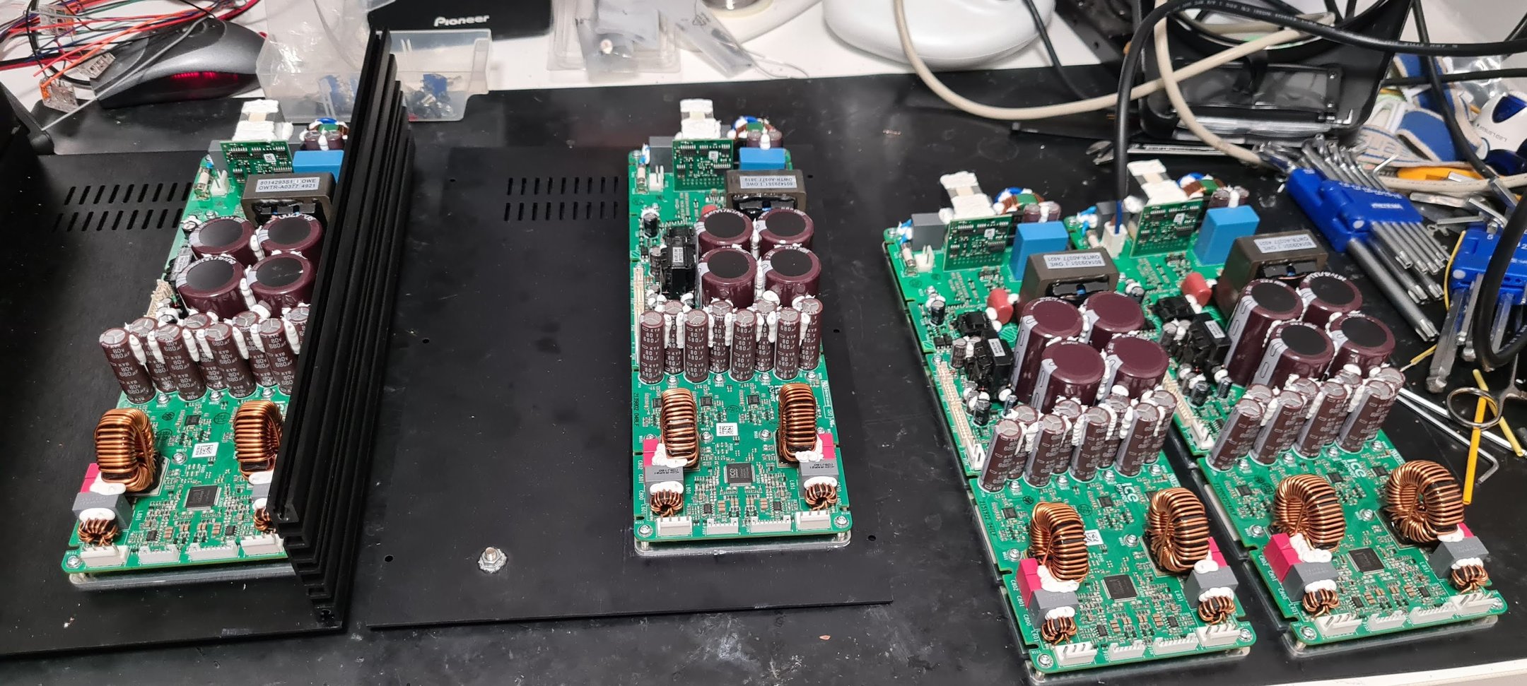

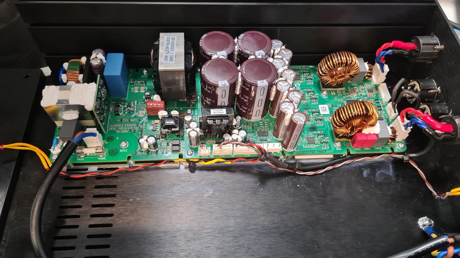

    Ikke så mye nytt som skjer men tenkte å mekke noen klasse D, icepower 1200as2 forsterkere.
    Bygger om delefiltre på hemp coax HT og skal gjøre en liten endring i delefilter på Dynabel 2.5 redux HT også.
    Dacen skal omsider komme inn i egnet kabinett og dcg3 preampen skal også inn i nytt kabinett.
    bambadoo
    11.10.2002
    23.262
    12.991
    Lørenskog

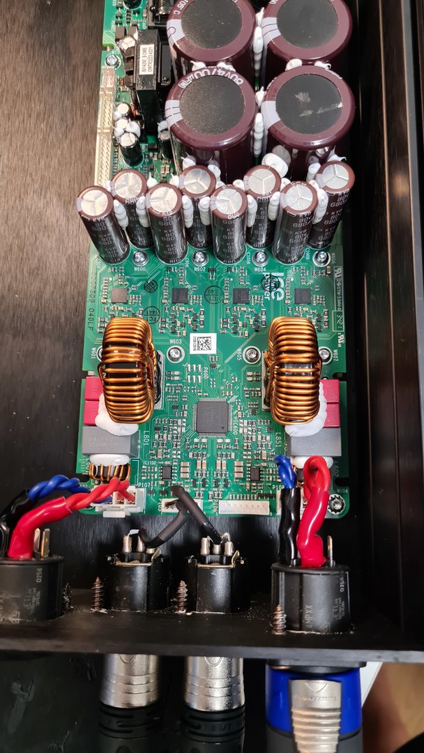

    Icepower edge 1200as2.
    3stk 2 kanaler i første omgang. En forsterker tiltenkt anlegget i 2etg. og teste de 2 andre nede med tid og stunder.
    2*600w med lav forvrengning og lav egenstøy.
    Har fått tak i et par moduler i tillegg dersom noen er interessert?

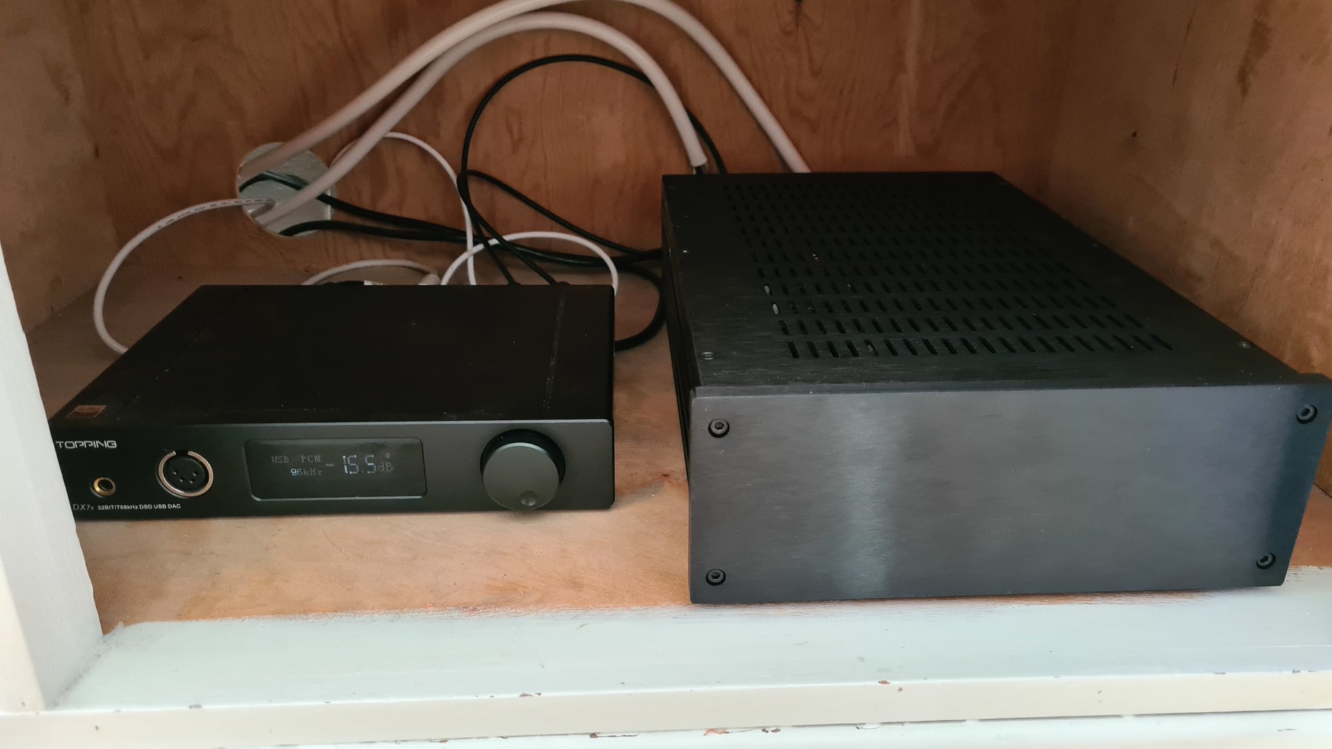

    Tester litt i stueanlegget
    Topping dx7s direkte i. 100% tyst fra HT.
    Voldsom kontroll i lydgjengivelse ihvertfall

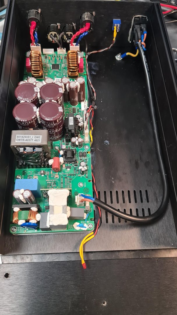

    Da er modulene satt opp med standby og autosensing av signal.
    Fungerer helt strålende.
    Mye "greier" og mulighet for funksjonalitet med disse ice edge modulene. Her er en som bruker laaaang tid på å forklare.
    Og etter å ha testet og brukt "proff" koblinger (neutrik xlr) og speakon HT plugger skjønner jeg ikke hvorfor vi styrer med dyre hifi greier :)
    Neida, uansett det fungerer strålende.

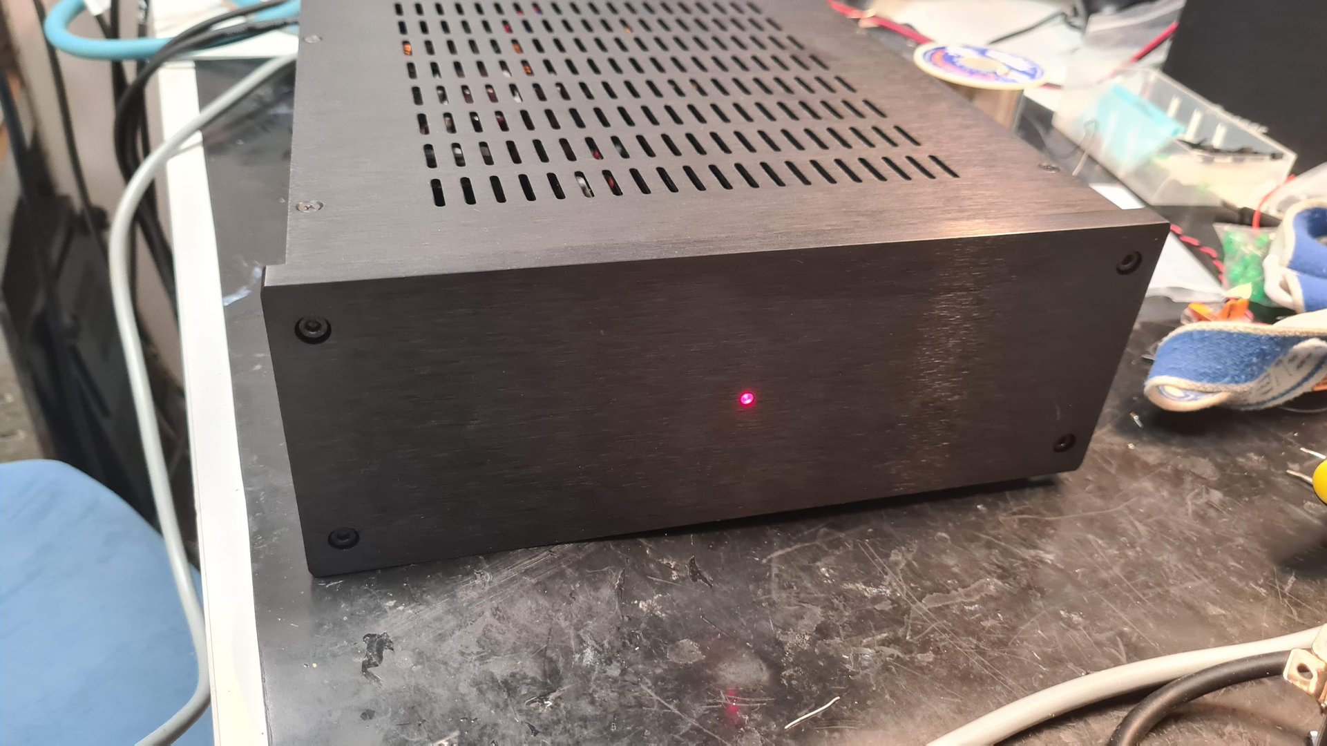

    Da er de satt opp med standby (som kan switches av, er pr. default på her)
    Autosense på signal
    Dempet led i front (valgte rød led)
    Neutrik xlr
    Neutrik Speakon
    Spiller utmerket.
