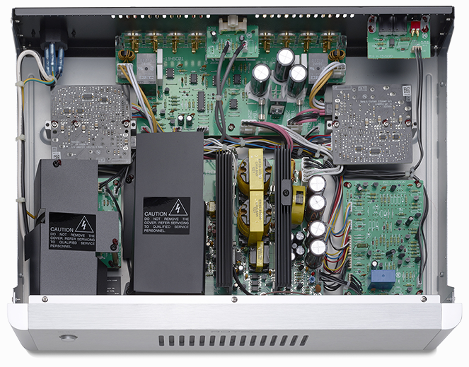

    Er det noen her inne som kan forklare meg forskjellen evt hva forskjellen vil bli på Magnepan høyttalere hvis man sammenligner kl D i Lyngdorf sda 2400 og Rotel rb-1572
    Jeg er faktisk usikker på om Lyngdorf produserer selv eller om det er Hypex moduler, men Rotel bruker ICE.
    ( Rotel )

    Jeg har et veldig pent sluttrinn, Luxman M02, med elektriske problemer. Jeg lurer på om jeg skal gi det opp, og bruke kabinett, strømforsyning, samt VU-metere til et hjem for to Hypex-moduler.
    Er det helligbrøde? Da vil forforsterkeren, C-02 også komme til nytte. Men det blir en bastard. Hva synes dere?
    Synes det er mue bedre enn å kaste det eller bare la det stå ubrukt!
    Du burde forsøke å få det koblet opp med hypex innmat og fullt fungerende ellers - altså få indikatorene, knappene osv. til å virke.
    Blir en dritkul amp av det! Er en på htguide forum som har laget en nc400 basert 2-kanals forsterker med indikatorer ala det M02 har - om du trenger info så gi beskjed så kan jeg finne fram tråden.
    Du bør forresten vurdere å skifte til balansert input istedenfor rca som den har nå - i alle fall
    om du går for ncore modulene.
