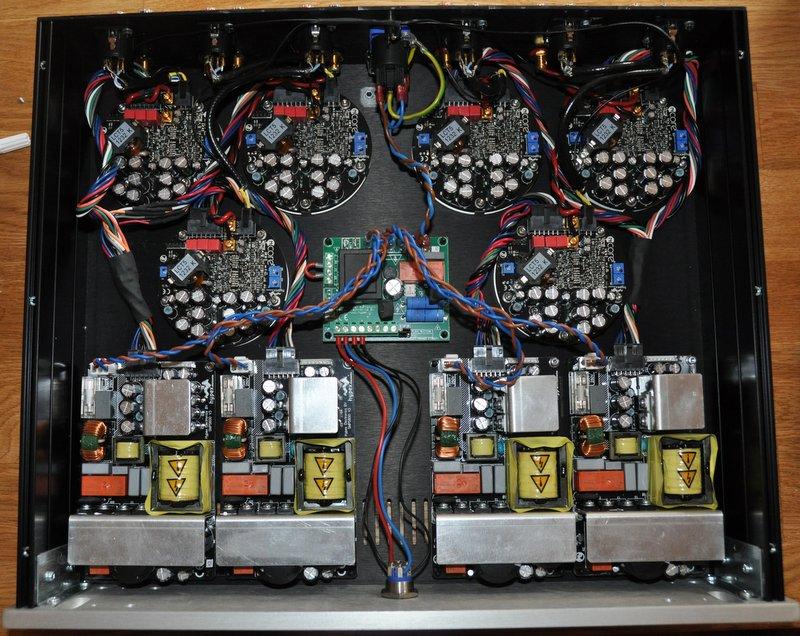

    Kan jo forøvrig nevne at jeg akkurat har montert sammen en stereo nc400 (men har ikke implementert standby eller trigger på grunn av overnevnte utfordringer):
    Lydmessig veldig kjekk sak.

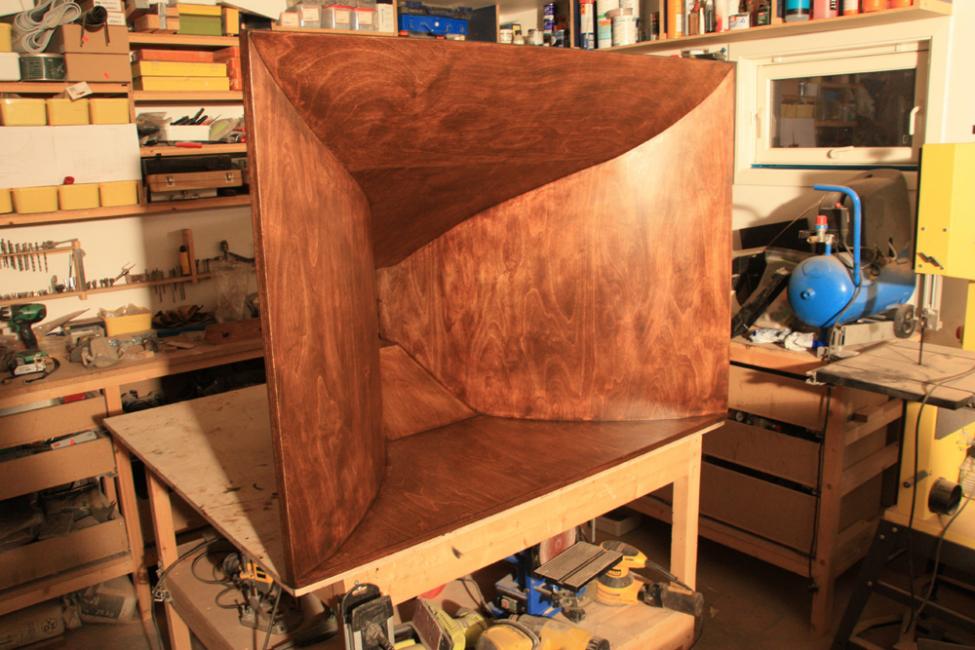

    Hehe, vel. jeg hørte horn for mange år siden på Lyric hi-fi, noen gigantiske røde horngreier som nesten tøyt ut av rommet. Hva het greiene, var det Avant Garde eller noe sånt?
    Demoen var bra. Thor var (som alltid) hyggelig. Men jeg lurte meg ut, da en kunde kom, slik at jeg slapp å fortelle Thor hvordan MIN opplevelse var av disse horna. Fordi jeg syntes det låt som det så ut til - at lyden kom ut via en trakt.
    Siden har jeg ikke hørt hor, så ikke sett vinkelsliperen på kneskålene mine. Dere som mener jeg er på bærtur hva horn angår...

    Du har helt rett! De horna du hørte har store resonanser og det blir litt som høre "tuba lyd" på alt.
    Godt konstruerte horn har derimot ingenting av dette. Så du har noe til gode å høre. :)

    Burde ikke kabelen mellom SMPS600 og NC400 også tvinnes?
    Jo, den er det, men kabelen er et stivt beist, så den liker seg heller i løkke rundt seg selv enn rundt sin egen akse. Det er sånn sett en veldig stiv kabeltype Hypex har valgt. Tvister man den hardt, er jeg bekymret for det mekaniske momentet og stresset det påfører microfit-kontaktene i begge endene av PSU-kabelen.
    Men like viktig, er det at PSU-kabelen ikke går parallel med hverken innsignal eller HT utsignal, og det er tatt hensyn til slik denne er satt sammen (selv om bildet kanskje ikke viser det like bra).
    Påkrevd sikkerhetsavstand til 230V og jording er også ivaretatt.

    Den ampen jeg har bygd er bare en jeg låner. Hvis det blir til at jeg skal lage en amp til meg selv, skal jeg bygge en med 3 kanaler for å drivene frontene i hjemmekinoen. Det kabinettet jeg har ( 33x30x8 ) er flott til stereo-bygg, men blir trangt med 3 kanaler. Det skal gå med litt innsats, men hvis man skal ha nok klaring rundt 230V og ikke la signalkabler komme for nære PSU-kabler og sånn, så bør man ha et større kabinett.
    Noen som vet om modushop eller andre tilbyr like pene kabinetter som den jeg har (og den avbildet her), men bare med "standard" hifi-komponentbredde på 42-43cm bredde? Altså 42(B) x 30(D) x 8(H).

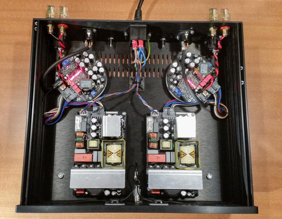

    Jeg skisser på nye forsterkere hos meg om dagen. Jeg regner med å ende opp med to stk dual mono NC400+SMPS600 og to stk fire-kanals NC400 med to SMPS pr boks. Tilsammen et dusin ncore og åtte SMPS for å matche de 12 DSP-kanalene jeg har tilgjengelig, fordelt på fire forsterkerbokser. Jeg ser for meg at hver forsterkerboks blir ca 21x40x6,5 cm (BxLxH) med glatte sider (ikke kjøleflenser) og perforert topp- og bunnplate. Det er 1,5 U høyde pr boks. Dual monoene greier seg nok med 30 cm dybde, men jeg vil ha samme størrelse på alle fire forsterkerbokser og plass til en SMPS og to ncore i hver rad + sikkerhetsavstand og plass til kontakter og kabling på bakpanelet. Da blir det 20x40 cm innvendig gulvplass, sånn ca.
    En dual mono NC400 vil utvikle 2x(7,5+4,5) = 24 W kontinuerlig, og hele stabelen min med 12 ncore og 8 SMPS vil utvikle 114 W på tomgang. Det er litt varme å kvitte seg med, men ikke noen stor klasse-A-konstruksjon heller. Tenker jeg helt feil her?

    Hei!
    Jeg har 3 stk NC400 og 3 stk SMPS 600 i et kabinett. Nå er det greit med perforeringer, men de blir knapt lunkne!
