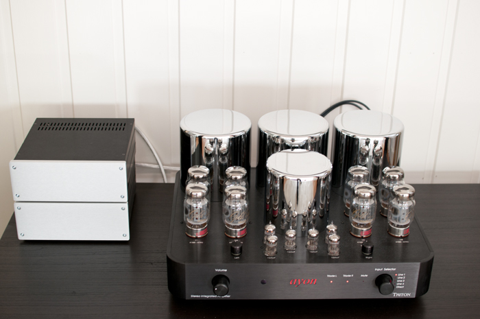

    Kan ikke si, fikk ikke lyd i Ayon trinnet, mulig den ikke liker lavimpedante HT.

    Du bør vel uansett finne ut av hvorfor Ayon-forsterkeren ikke fungerer?
    authentic
    03.07.2007
    9.306
    2.880
    Skal ikke sikringene gå om det er impedanseproblemer montro ? Jeg koplet Ayon opp og jeg fikk en slags plopp i HT og så skjedde det ikke mer. Rørene lyser og alt virker ok men som sagt ingen lyd.
    Scrooge
    07.11.2008
    3.009
    1.142
    Hmm, det tør jeg ikke si noe om.
    Men jeg mener bestemt at en bekjent i en periode brukte Ayon på et par ML elektrostater? Om jeg husker riktig, så var det i alle fall ingen slike problemer.
    Med all respekt: Det kan jo være en bitteliten mulighet for at du har feilkoblet noe? Slikt skjer jo selv den beste....
    Btw; hva slags høyttalere er det snakk om i dette tlfellet?
    authentic
    03.07.2007
    9.306
    2.880
    -Magnepan,
    feil kan skje den beste men det var ikke feilkoplinger i dette tilfellet.
    Scrooge
    07.11.2008
    3.009
    1.142
    Da tviler jeg på at høyttalerne er årsaken.
    Magnepan har jo generelt en nominell impedanse på 4 Ohm, så det skal jo ikke være noe problem?
    authentic
    03.07.2007
    9.306
    2.880
    Nei skjønner det ikke men skal teste Ayon opp mot eieren sine Gallo HT imorgen.
    Jeg for lånt meg en Cary slp05 i helgen så for vi se om det løser noe av gain problemet jeg har idag. På noen spor må Berkeley dacen stå på full pinne ut for å få greit nok høyt volum igjennom HYPEX blokkene men det er ingen tvil om at disse modulene har det som trengs. blir spennende med preampen koplet inn i kjeden, poster inn noen lytteinntrykk da.
    authentic
    03.07.2007
    9.306
    2.880
    Ayon virket hos eieren og NEI jeg har ikke koplet feil ;)

    Scrooge
    07.11.2008
    3.009
    1.142
    Ok.
    Da får man vel utifra disse opplevelser konkludere med at man bør se seg nøye for, hva gjelder hvilke høyttalere / høyttalerimpedans man bør velge i kombinasjon med en Ayonforsterker?
    Et sett med Magnepanhøyttalere fungerer åpentbart ikke, tiltross for en ganske snill nominell impedans?
    Oppriktig talt - jeg synes dette høres ganske merkelig ut, for å si det pent.......
    Uansett var det synd at det ikke ble noe av sammenlikningen mellom Ayon og Hypex N-core.:(
