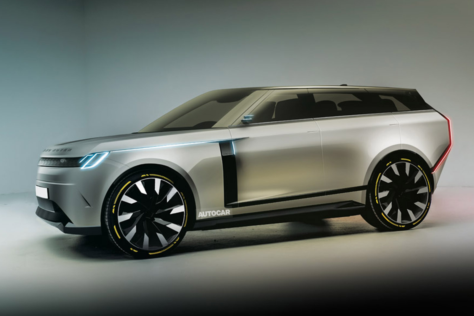

    Jaguar/Land Rover har uttalt at de satser på hydrogen til sine større biler.

    Så ikke så rart at Land Rover velger hydrogen i sine store biler. Det er mangel på fyllestasjoner som egentlig er hinderet enn så lenge.
