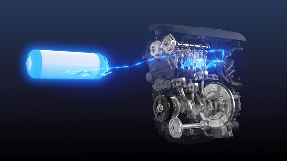

    Det er nok bare en midlertidig løsning for Porsche og evt. andre merker for å holde liv i eldre biler. Det er nemlig mer kostbart enn hydrogen.
    Mer sannsynlig at ICE motor som drives av hydrogen kan være en potensiell løsning inntil brenselceller faller i pris.
