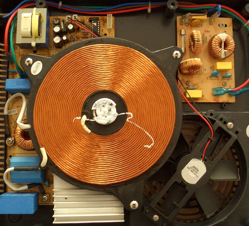

    Jeg håper at du ikke hører på stereoen at kokeplaten er i bruk eller at mobilen lades.

    Hehe... den er faktisk i bruk!! Jeg har en del japansk og US utstyr som går på 100, 110V etc. og dette er en PS Audio P300 (liten sak, 300W maks.) som ble innkjøpt for småpenger en gang i tiden for å kunne sjonglere utgangsspenning og 50 -60 Hz etc. Vanskeligere er det ikke. Fungerer utmerket til formålet og gjør ingen ting galt.
    Men lyden - den har den ingen innflytelse på :)

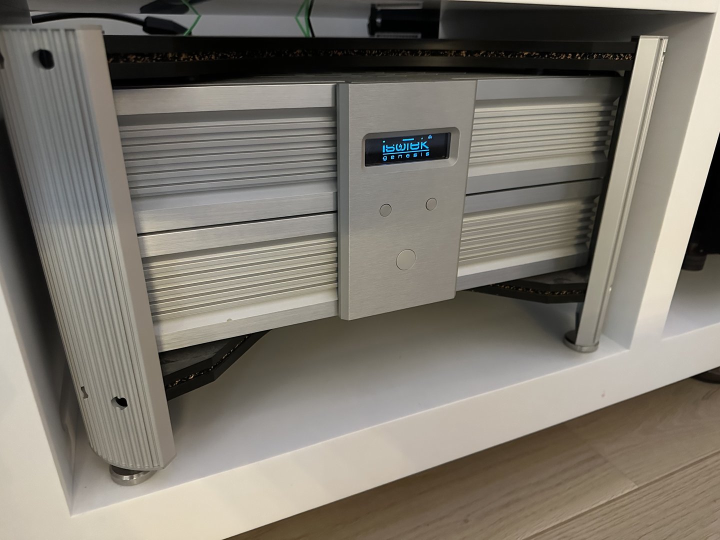

    Vet ikke om jeg ville beskrevet en ting som ikke gjør noe som helst nyttig og koster kr 69995,- som «billig».
    Den Isotek’en, hvordan passer denne beskrivelsen sammen med konseptet «stjernejord»?

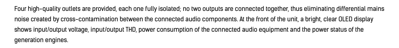

    Jeg finner heller ingen ting i produktbeskrivelsen om at den gir «symmetrical power output» eller lignende. Den ser ut til å bestå av to separate klasse AB effektforsterkere, hver på 300 W, som er låst til 50 Hz og 230 V output, og som hver leverer til to Schuko-kontakter. Produsenten er basert i UK, hvor TN-nett med «live» (230 V) og «neutral» (0 V) er en selvfølge.
    Leverer den TN-type 230/0 V eller IT-type 133/133 V? Hvor står det i dokumentasjonen?

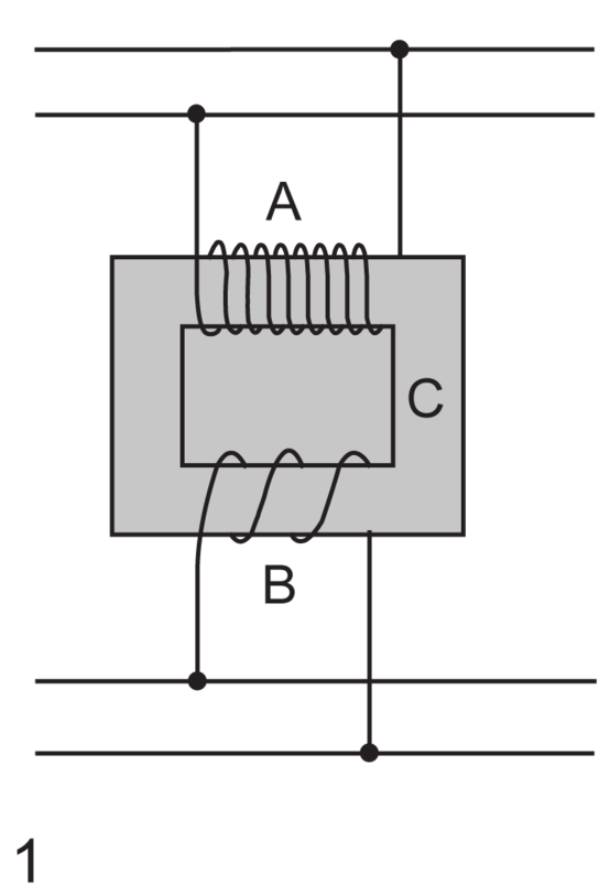

    Ja, det er det. Perfekt IT-nett er symmetriske faser, begge på 133 V vs jord og med 120 grader faseforskjell. Det finnes ikke noe «tar bare en fase», de 230 V i stikkontakten fremkommer som differansen mellom de to fasene i et IT-nett. Den normale stikkontakten i et norsk hus er to-faset.
    Ut fra bildet du selv la ut: Første komponent i PS’en er en diger toroidtrafo, så derfra bestemmer den sitt eget nullpunkt. Sekundærsiden i den vet ikke om primærsiden ser 230/0 V eller 133/133 V, bare differansen. Den inneholder sin egen skilletrafo.
    Jeg ser ikke noen tilsvarende trafo i Isotek, derfor nysgjerrigheten. Har den en SMPS internt i stedet for lineær strømforsyning? Hva er spenningene på utgangen, 230/0 live/neutral eller 133/133 live/live?

    Hvordan vet primær-vikling A hvor symetrisk vekselstrømen inn er i forhold til jord?
    Hvordan vet Sekundær-vikling B hvor "symetrisk" i forhold til noe magnetfeltet som overførees fra A via C var når det omgjøres til ny vekselstrøm i B?
    Hva er det jeg misser her?

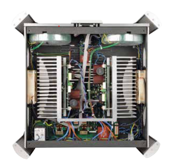

    Mener den har smps strømforsyning. Spenningen er 115-115 pga skilletrafoen endrer vel fra 3-fase til 1-fas.
    Kan ikke et produkt «rense» en fase? De fleste rens produkter er laget for TN-nett og funker dårlig i IT-nett. Det kan ikke stemme pga begge faser må alltid renses og er avhengig av hverandre?
    Bare så vi begynner med samme utgangspunkt.
    Genesis er ikke en skilletrafo, kun en regenerator.
    Er du mer enig da?
    Er du mer enig da?
    Regner med as Genesis langt på vei er laget som en effektforsterker som er låst til å jobbe med 230V@50Hz med div støy inn og sende gjennskapt 230V@50Hz uten den samme støyen ut.
    Hva tror du de to rinkjerne trafoene på bildet av insiden av Genesis under gjør?
    Regner med disse prinsippielt fungerer som transformator bildet tidligere, og at sekundersiden blir likerettet til DC osv.
