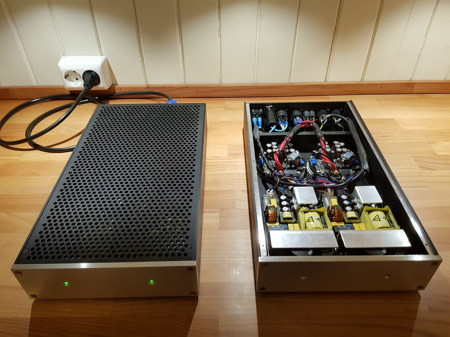

    Vis vedlegget 873615
    Det var meget flott og ryddig topografi på de Hypexene dine ! Men ikke overrasket egentlig. Well done.
    Takk! Off topic her, men likevel: Det er det minste mulige chassis rundt 2x NC400 + 2x SMPS600 som fortsatt oppfyller formelle krav til avstander for Class 2 device, selv om chassis dessuten er jordet i dette tilfellet. 215 mm bredt utvendig, to går fint inn i bredden i et standard hifi-rack. Hodebryet var å bli kvitt varme i et så kompakt chassis uten synlige kjøleflenser. Det var jo ikke plass til kjøleflenser på sidene gitt (selvpålagte) krav til utvendig og innvendig bredde. Trikset er at perforeringen i topplaten med 5 mm hull i 3 mm aluminiumsplate er den egentlige kjøleflensen. Sideveggene av 10 mm alu transporterer varmen dit, montert med varmeledende pasta i skjøtene. Dessuten er det perforering i bunnplaten for å få luftgjennomstrømning, men da støter man på brannsikkerhetskrav for å hindre at evt smeltet plast fra innmaten drypper ned på brennbart underlag i et worst case-scenarie. Derfor en innvendig skillevegg bak forsterkerkortene som «demning» i et slikt scenario. Perforeringen i bunnplaten er bak den, såvidt synlig på bildet. Så vidt jeg selv vet kunne jeg satt CE-merking på de der som egenerklæring for samsvar med alle relevante EU-direktiv.
