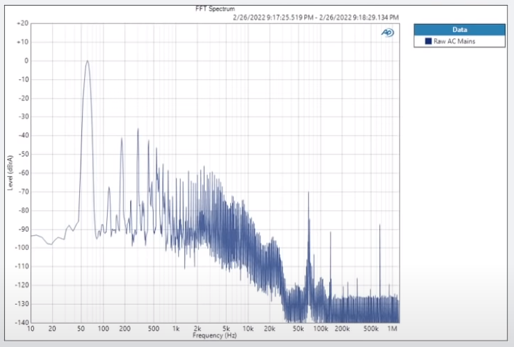

    Er det så mange andre måter å forklare sammenhengen på enn hva kilden, Rønnberg, forklarer den på. Forklaringen hennes er rettet til de, meg, som ikke er så stødige i faget. Enkelt og rimelig lett forklart til menigmann. Og jeg mener at forklaringen hennes står seg bedre en kabelprodusentene sin versjon.
    Har Ikke ut fra det du siterer sett noen data på størrelsesforholdene mellom 50Hz grunn frekvensen som strømforsyningene i audio utstyret vel hovedsakelig henter energien fra og hvor store andeler disse harmoniske frekvensene opp i flere KHz inneholder.
    noe lignende dette
    fra denne videoen
    Synes egentlig han i ASR tar for seg og forklarer veldig godt underbygget med målinger hvor "mye"påvirkning slike super overharmoniske har på audio utstyr.

    Det der var pinglete støy på strømmen. Her er ståa hos meg. THD på over 10% …

    Jeg tror helt ærlig at Asbjørn forstår minst like mye om matematikken og og årsaken til svingekretser som Rønneberg.
    Tilfeldigvis jobber vi i disse dager med eksakt tilsvarende problematikk i forsterkeren vi lager. Det hadde nok vært sunt hvis du satte seg inn i dette selv slik at du kunne ført en saklig diskusjon uten å bare linke til de samme artiklene om og om igjen.
    Jeg har i tidligere diskusjoner med deg spurt om du kunne sannsynliggjøre hvordan en kort kabel med sine +/- 200pF på en vesentlig måte kan endre en harmonisk svingekrets på nettet, men noe svar kommer aldri.
    Sannheten er at det har forsvinnende lite å si. Det er andre sammenhenger som er de drivende faktorene i Rønnebergs forskning.
    Nå må ikke du vri på dette som at jeg ikke tror på eller forstår Rønneberg forskning.
    F.eks kan supraharmoniske føre til DC overspenning i strømforyningen til enkle lyspærer.
    Ja, til og med i enkelte effektforsterkere skal man ikke se bort fra at støy ved 100kHz kan ha en negativ påvirkning.

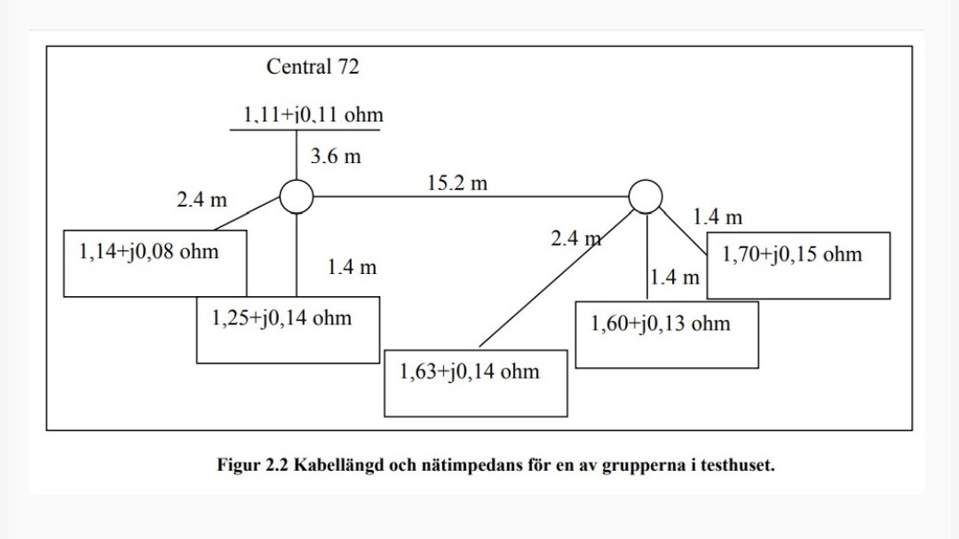

    Når det forklares at LED lampen plasseres "bredvid" betyr det ved siden av Tv'n.
    Tar en da og plasserer disse lasten til venstre i bilde. Hvor mange meter kabel er det da snakk om som er med på å påvirke?
    Ser en på videoene til Bollen. Hvor langt kan det normalt være fra inverteren i solcelle anlegget og til Tv'n han bruker som eks?
    Betydelig lenger enn eks til Rønnberg.
    Og som han sier. "du ønsker ikke disse støystrømmene inn på Tv'n".
    Hva påvirker? Jo, kabelens lengde frem til TV.

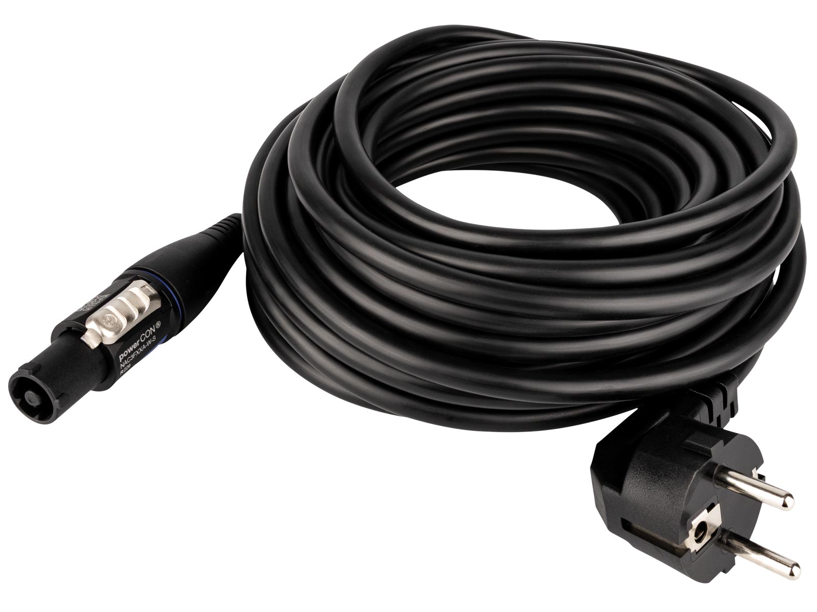

    Hvorfor i all verden er det ikke flere som bruker powerCON fra Neutrik, om nå kontakter og kontakt er så utrolig viktig som enkelte mener? Er det fordi de ikke er merket med hifi, highend, superleder, eksotiske materialer og latterlige priser?

    Jeg tenker på imot apparatet, istedet for C13 så kan man bytte dette til powerCON. Ellers så finnes det noe i utvalget til Elko også av D-panel som passer Neutrik.
    2xJ
    Neutrik is tha shit.. har alltid vært og kommer alltid til og være !!
    Lite gods, og kontakt som sitter dønn !!! Ikke detter ut pga en vridning eller noe av en komponent eller høyttaler.. det bare virker og virker !!
    Det er vel ikke lov og ha PowerCon i vegg ? Ved en farlig situasjon... så skal det kunne trekkes lett ut....

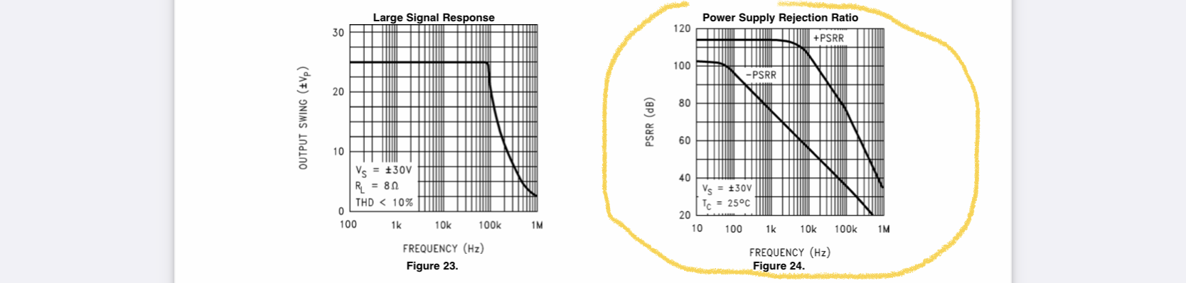

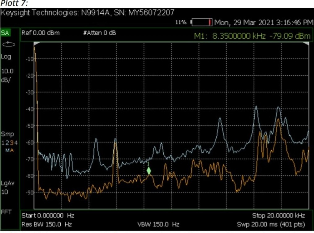

    For hva det er verdt: Jeg funderer på strømkabling for de forsterkerne Armand nevnte. Om alt går som det skal vil jeg etterhvert bygge to seks-kanals forsterkere. Power supplies blir Connex SMPS300REh, rippel i størrelsesorden 10 mV.
    Forsterkerkortene får en aldeles hysterisk PSRR, så det er ikke noe poeng å bruke «bedre» strømforsyninger enn det. I utgangspunktet har de integrerte forsterkerchipene denne:
    Ikke spesielt bra på negativ rail, bare -50 dB ved 20 kHz. Med en helt standard chipamp rett fra databladet blir -50 dB på 10 mV ca 32 uV, og på en høyttaler med 100 dB følsomhet @ 2.83 V blir det ca 1 dB SPL 1 m foran høyttalerne. Ved 20 kHz.
    Men så bretter vi ca 60 dB ekstra NFB rundt det der, og det blir mer som -110 dB. PSU’ens 10 mV ned 110 dB blir da ca 32 nV. På en høyttaler med 100 dB følsomhet blir det ca -49 dB SPL på en meters avstand. På negativ rail, mens rippelet på positiv rail blir enda 45 dB lavere.
    Så er det slik at endringer i LRC-egenskaper på primærsiden kan endre resonansfrekvenser og -amplituder på primærsiden. I verste fall kan det muligens gjøre små forskjeller på sekundærsiden også, hvis det ikke filtreres godt nok ut der. Men vi snakker da i dette tilfellet om ulyder som flytter seg med noen få dB eller Hz på nivåer fra -49 dB SPL og videre nedover.
    Til sammenligning har vi nå integrert støy på ca 4 uV gjennom audiobåndet i simuleringene, ca 137 dB SNR vs 100 W. I samme 100 dB høyttaler blir det ca -17 dB SPL en meter foran høyttaleren. Bidraget fra rippel i strømforsyningene er mer enn 30 dB under det støygulvet.
    Når jeg funderer på strømkabling for det der, tenker jeg at det kanskje er verdt å sette SMPS’ene i et separat kabinett for å skjerme mot luftbåren støy mellom SMPS og internkabling/forsterkerprints. Rippel i selve ledningene har vi full kontroll på. Da blir det nokså opplagte en apparatkabel med Schuko i vegg-enden og Neutrik PowerCon i apparatenden, og et par tre-ledere for pluss, minus og jord på hhv driverspenning og forsyningsspenning mellom boksene. Stort sett de eneste relevante hensynene er at de ikke skal ramle ut av seg selv og at det ikke skal være mulig å plugge seriøst feil.
    Kanskje noe slikt:
    Til trådtittelen: De gjør jo ikke det…

    hvordan da? da må jo apparatkontakter byttes? veggstikk?
    Det er jo ikke en veldig stor jobb, to skruer eller klipse av også får man sikkert en powerCon som passer der også.. Ofte er det brukt kabelsko på strømmen på innsiden av chassiet også, eller at det er skruer som fester ledningen imot kontakten.
    Uansett mye billigere enn masse hifi tulle merker..
