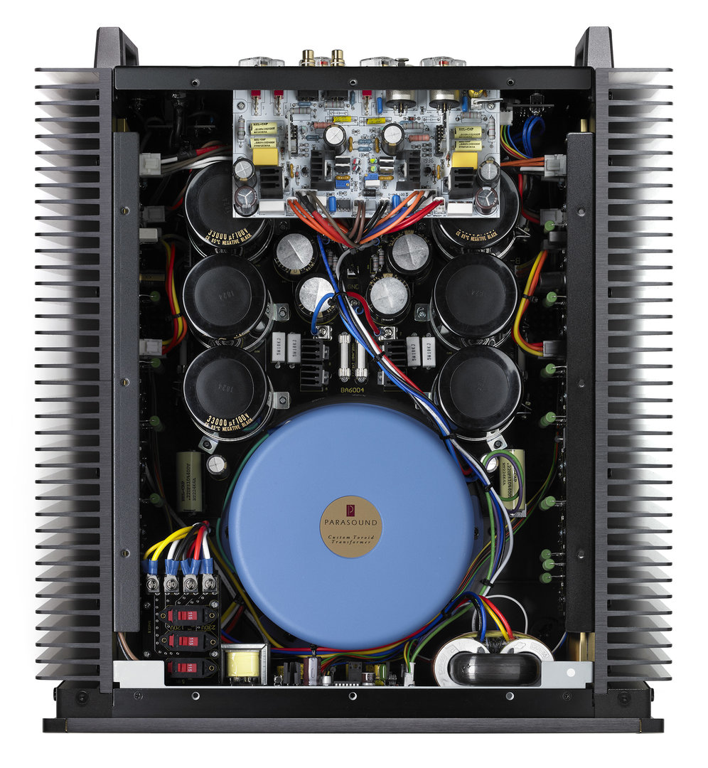

    Det er da ikke så lenge siden svaret ditt på begrepet supraharmonics var "supra what so ever" e.l der det kom tydelig frem at dette var noe ukjent for deg. Du var til og med inne på en forklaring rimelig tilnærmet den Rønnberg gir en gang for så å gå bort fra den, for så igjen å forsøke å gi ett inntrykk av at dette visste du allerede.
    Etter trafo og glattekondensatorer?
    Vel da hadde det heller ikke vært hverken hørbart, nødvendig eller målbart å løse dette spørsmålet slik.
    Vis vedlegget 833754
    Eller slik
    Vis vedlegget 833755 Vis vedlegget 833756
    Så hva er det dere forstår som Malmin og Parasound ikke forstår? Eller andre produsenter av audio elektronikk som går over til bruk av R-core?
    Kan den muligheten eksisterer at de har gjort seg noen erfaringer du ikke besitter?
    Og hva Rønnberg og Bollen angår.
    De snakker om bolig og dens installasjon.
    Viktig eller ikke at smarthus fungerer?
    Er vel ganske mye som styres der kretsene er DC?
    Jeg har sagt det ofte. Dette er flagget så høyt her på sentralen av enkelte at der er ikke retur muligheter. Derfor er det enkleste å forholde seg til de som både kan og forstår materien og håpe de som erfarer forandring ved kabel bytte faller ned på den vitenskapelige forklaring istede for kabel produsentenes eller din at der ingen forskjell er. Begge forklaringen er BS og snacke oil.

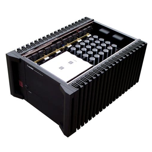

    Så søte små kondiser, her er en kommersiell billig kina-ræl forsterker.. Den veier 75kg netto.
    Grunnen til at man går vekk ifra ringkjerne trafo er kanskje pga. effektivitet og at den kanskje ikke er så god på den jobben med å filtrere bort støy som enkelte tror..? Det bildet av Parasound så ser man at man har en metall skjerm imellom elektronikk og trafo, dette er også noe enkelte ikke tenker på. Luftbåren strøm er også virkeligheten, og det finnes nok av produsenter som lager "skjerm" av trevirke og er ren og skjær idioti spør du meg. Den beste skjermen er jern, de som bruker andre "eksklusive" metaller har ikke helt skjønt poenget.
    Vis vedlegget 833779
    Klart at man får "farget" lyden med en strømkabel med annen karakteristikk når resten av forsterkeren er designet på dass.
    Dersom du ser litt mer på bildene fra parasound ser du en mindre R-core forran på effekttrinn og ringkjerne midt i og R-core samt EI på preamp. Grunnen er supraharmonics og noe konstruktør har forfektet i over 20 år. Noen vil hevde det er fordi han ikke kan konsentrere strømforsynger. Det får så være.
    Malmin velger bl.a støydemingstrafoer.
    Andre lclclc filter... Er dette fordi de ikke kan konstruere en upåvirkelig strømforsyning?
    Abrahamsen ville også helst bruke EI trafo, men da ble produktet vanskelig å selge.
    Kundene ville ha ringkjerne og kundene har som sagt rett?
    Du blander veldig imellom disse superharmoniske dine og rett og slett støy, støy er det man kaller det på folkemunne og har nok endel av disse superharmoniske også i seg. Men det er forskjellige typer støy i elektronikk, man får både luftbåren støy som forplanter seg om man ikke har skjermet elektronikken, mye forplanter seg også i kobberet men her løses det meste med likeretter og deretter kondensator etter trafo har gjort jobben sin. Problemet med ringkjerne trafo er gjerne noe lekkasje imellom primær og sekundær side, dette forårsaker også støy videre på sekundær siden. Er det nok energi i luftbåren støy så kan dette hoppe over både likeretter og kondensator og videre innover der dette kan være hørbart. Men igjen, kommer det støy her så er det lett målbart og da må man bare finne ut hvor støyen kommer fra.
    Jeg ser ikke alle de strømforsyningingene på det bildet jeg snakket om, man har jo noen spoler men det blir jo noe litt annet. Man har også gjerne trafoer for å få spenningen ned fra 12V og ned til 5V, styre/kontroll enheter går gjerne på 5V og ikke på 12V som mye annet i forsterkeren trenger og her kan det være smart å skille det med en egen trafo.
    Og hva kundene krever av trafo, det er noe helt annet enn om det er bra eller ikke.. Kundene ville ha tunge produkter før, for det måtte være tungt for å være bra og vite at man hadde en stor trafo i ampen. Slik er det ikke nødvendigvis lengre..
    Men å skjerme trafo fra resten av elektronikken er best practice, ikke alle som følger best practise.. Best effort, bare få produktet til å fungere er det desto flere som praktiserer.
