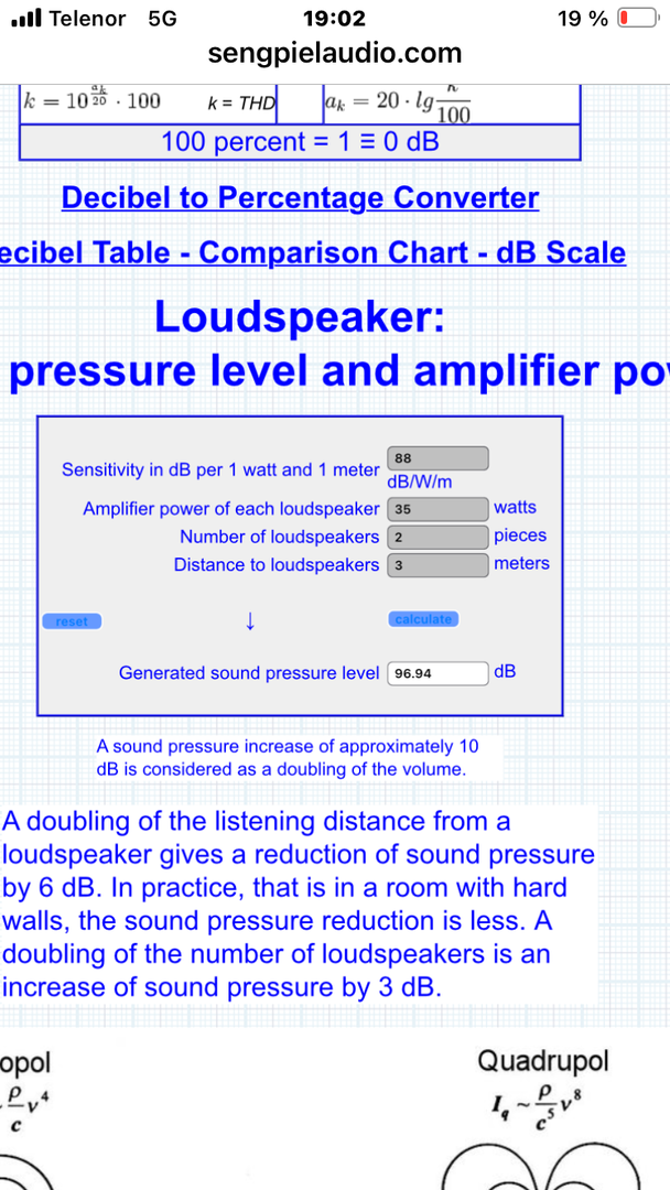

Påtenkt effektforsterker skulle jeg mene er feil til begge høyttalerkandidater.
Enig, et mildt sagt upassende og uheldig valg,
For liten effekt og høy forvregning … du må ha forsterker med mer effekt, og bedre data om du vil høre hvordan høyttalern er ment å låte.Kan funke på lavt nivå, men knele når du vil ha mer enn taffelmusikk og liten pike med gitarmusikk
Hvorden vet jeg det? Jeg har brukt forsterkere på på 5W og 8 og 36 og 60 og 70 og 100 watt på høyttaler som trenger mindre watt enn de du ser på..
scroll ned for å finne kalkulator
Man bør ha 10-20db å gå på for å dekke dynamikken i musikken . Så 35watt på 88db høyttaler gir deg ca 80db lyttenivå i snitt, og da vil forsterkeren klippe på toppene på 95.. kalkulatoren over og bildet viser toppnivået ved 35 watt.
Edit: Skal jeg bruke mine hjemlige forhold som eksempel så funker det for meg med et forsterker / høyttaler kombinasjon som gir 105db i lytteposisjon på Max effekt, og jeg spiller ikke særlig høyere enn 80db i snitt, mange spiller mye høyere, men jeg passer på ørene..
