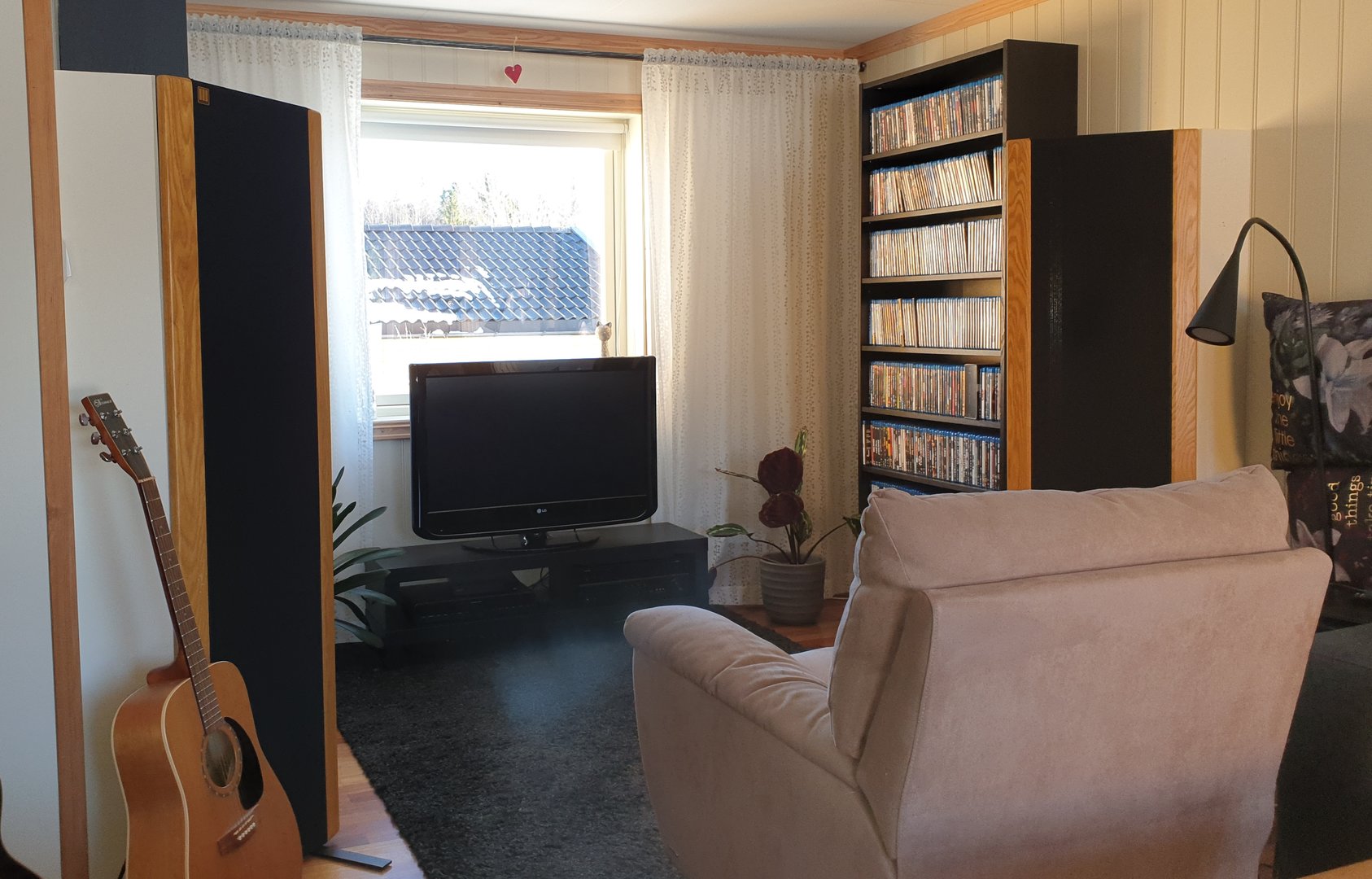

    Ahem... Magnepan 1.5. De er veldig tynne, om ikke annet. Jeg mener de er ganske diskrete. Fruen er ikke helt enig...
    BILDE!
    Vis vedlegget 822149
    Ah, OK. Så nærme sideveggene kunne ikke jeg satt mine «kassehøyttalere», mest av rent praktiske og interiørmessige hensyn og fordi det da ville blitt brumlebass. Jeg har prøvd oppsett med likesidet trekant, men det blir for nærme høyttalerne i mitt rom.

    Magnepan’ene trenger all hjelp de kan få i bassen, for å si det sånn….
