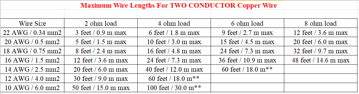

    OK, veldig dårlig teknobabbel, men altså gjerne en setning eller to på lekmannspråk og forståelig norsk om hva man faktisk trenger, hehe!
    Grafen under viser sammenhengen mellom tverrsnitt og lengde for høyttalerledningene (EDIT: ledningspar, frem og tilbake), gitt at vi tillater et spenningsfall i ledningene på 0,1 dB for høyttalernes impedansminimum på hhv 8, 4, 2 og 1 ohm (merk ikke nominell impedans):
    X-aksen er tverrsnittet, fallende fra 32 mm2 til 0,25 mm2. Y-aksen er lengden på ledningene fra 10cm til 100 m. Begge er logaritmiske.
    0,1 dB spenningsfall i ledningen er for å sikre at den sammen med svingende impedans vs frekvens i høyttaleren ikke gir kruseduller i frekvensresponsen som er større enn 0,1 dB - dvs at ledningen ikke bidrar til hørbare avvik i frekvensresponsen. Det er en del strengere krav enn tabellen til Parafinoksen. For høyttalere der impedans vs frekvens er ganske flat kan en akseptere et større spenningstap i ledningene uten at det gir konsekvenser for frekvensresponsen. Tilnærmingen bygger også på at utgangsimpedansen fra forsterkeriet ikke er «vesentlig», dvs betydelig mindre enn:
    • 0,0926 ohm for impedansminimum på 8 ohm.
    • 0,0463 ohm for impedansminimum på 4 ohm.
    • 0,0232 ohm for impedansminimum på 2 ohm.
    • 0,0116 ohm for impedansminimum på 1 ohm.
    De fleste av oss kan antagelig tolerere at ledningene bidrar med avvik i frekvensresponsen på 0,2-0,5 dB uten å bry seg nevneverdig om det.

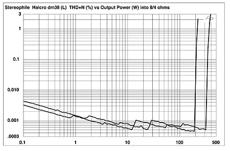

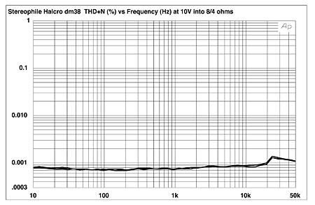

    Korrosjon / irr / oksydering på ledningene kan gjøre mye ugagn med forvrengingen. Her er Stereophile sin follow up på Halcro DM38:
    https://www.stereophile.com/content/halcro-dm38-power-amplifier-follow-january-2007
    Forvrenging vs effekt & frekvens med oksyderte kontaktpunkter :
    Ditto med rene kontaktpunkter :
    Det er også snakk om to ulike eksemplarer så det er den første angivelig hadde en kondensator som ikke var iht spec. Men likevel fra middelhavsfarer til målemonster.

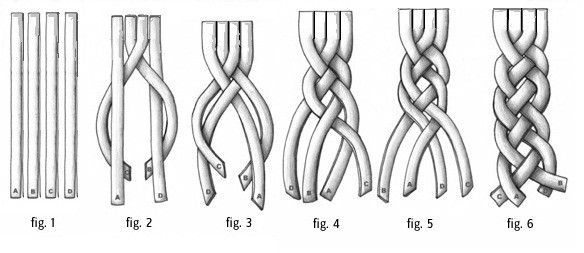

    Biltema har 6kvmm koblingstråd i små bunter. De er geniale å lage høyttalerkabler av. De har også flettet strømpe, krympestrømper osv. Det er enkelt å flette sammen 3 stk, samt alle partall fra 4 og oppover. Til høyttalere er det gjerne partall som er aktuelle.
    Forklaringene på nett er ofte litt kompliserte, en enklere tilnærming er å flette fra én side. For eksempel, ta alltid den kordellen som ligger lengst til venstre, legg den over nr 2, under nr 3, og over nr 4. Den ender nå på høyre side. På venstre side har nr 2 blitt først, og man kan nå kalle den nr 1 og gjenta prosedyren som over. Man går alltid over nr 2, under nr 3 og over nr 4 igjen, det skal ikke gjøres vekselvis. Denne metoden fungerer også med 6 og 8 stk.
    Når man lager høyttalerkabler på denne måten merker man at det tross alt tar noen timer å lage et sett fine kabler, og det går med en del hundringser i deler. Regner man en kostnad på 500kr/time har man fort en kostpris på 2-3000kr, mer om man koster på litt på pluggene. Hvis man skal tjene noe, på dem, selge den via distributør og forhandler, og alle skal ha fete marginer på kabler, da ender man fort med at et par av disse koster over 15000kr. Ikke at det er så voldsomt dyrt, men om man ikke gidder å gjøre jobben selv tenker jeg at man nok må forvente at et par fine kabler av god kvalitet koster såpass. Jeg innrømmer gjerne at vanlige OFC-kabler med transparent isolasjon ikke er fryktelig sexy. Jeg synes heller ikke det er stilig å ha anlegget stående på en lecablokk eller en pall, og jeg vil gjerne at både komponenter og høyttalere skal se fine ut. Tar også gjerne kablene til lampene i stua med flettet tekstil, bare fordi det ser litt stilig ut.

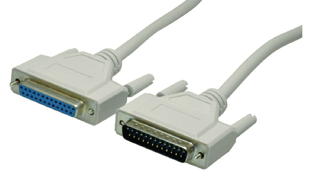

    Stort sett Canare DB-25, single-end terminert. Har fremdeles Cardas Reference høyttalerkabler, i alt 4 stk. 10 fot-lengder, men de er lange nok, og ser ingen grunn til å skifte dem ut.
    Snickers-is
    05.02.2004
    19.083
    18.301
    Med DB25 mener du denne typen kontakt ut fra prosessoren? I andre enden har du RCA?

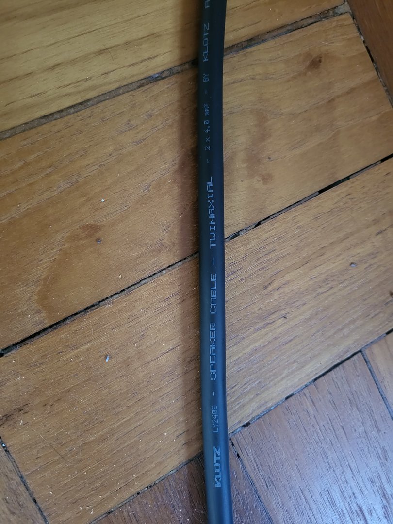

    Hvorfor klotz, når det finnes mye billigere kabel?
    Og det er vel ikke hørbart uansett.
    Tykke nok og god mekanisk oppbygning, veldig smidige, svarte og nøytrale i utseende og går bedre i ett med underlaget.
    Koster 900 kr for mine 13 meter, som var akkurat på smertegrense ;)
    Nei det var ikke hørbart når jeg byttet
