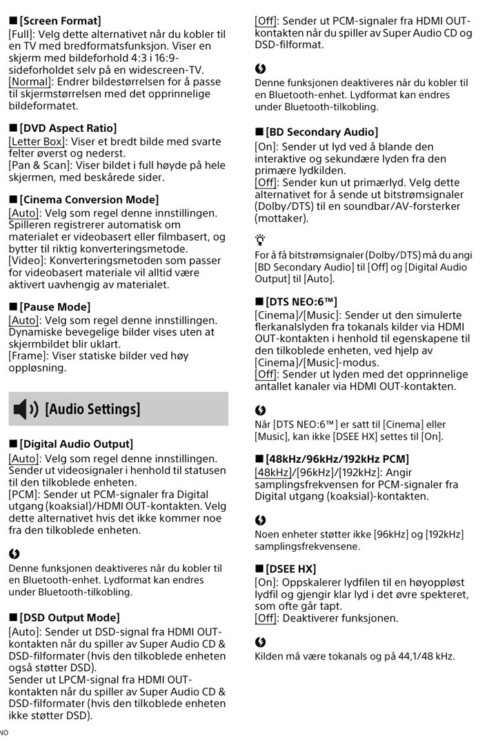

Ser ut som du kan få DSD info ut av HDMI som ren DSD eller PCM (såkalt DoP/DSDoverPCM) hvor spilleren på sistnevnte omkonverterer før den sender ut digitalt. Men nevnes ikke noe om coax så da er det trolig 16/44,1 som kommer via den da det er mye restriksjoner på SACD-signaler som det nevnes over.
Utklipp av brukermanual til Sony 800m2:
Så hvis du hadde hatt HDMI-modulen på TDAI 2170 så tror jeg du ville fått 24/192 PCM inn der. Tror ikke 2170 støtter DSD.

Jeg har hdmi modul på forsterkeren, men jeg forstår ikke at Sony som produserer spilleren er begrenset av patenter som Sony har. Når spilleren har coax tenker jeg at det er rart den har begrensninger. Det ser ut til at jeg kanskje måtte ha Sony forsterker for å bruke coax?
Eirik84
01.06.2011
6.656
10.625
Drammen
Begrensningen gjelder alle, uten unntak for Sony selv heller. Begrensningen ligger der for å prøve å gjøre det umulig å piratkopiere og dele høyoppløst musikk. SACD kom før 24/192 ble «vanlig», så det var vel en tanke å prøve å beskytte bedre enn man klarte med bluray hvor beskyttelsen som skulle være bombesikker raskt ble knekt.
