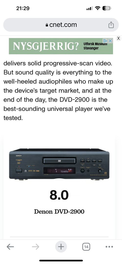

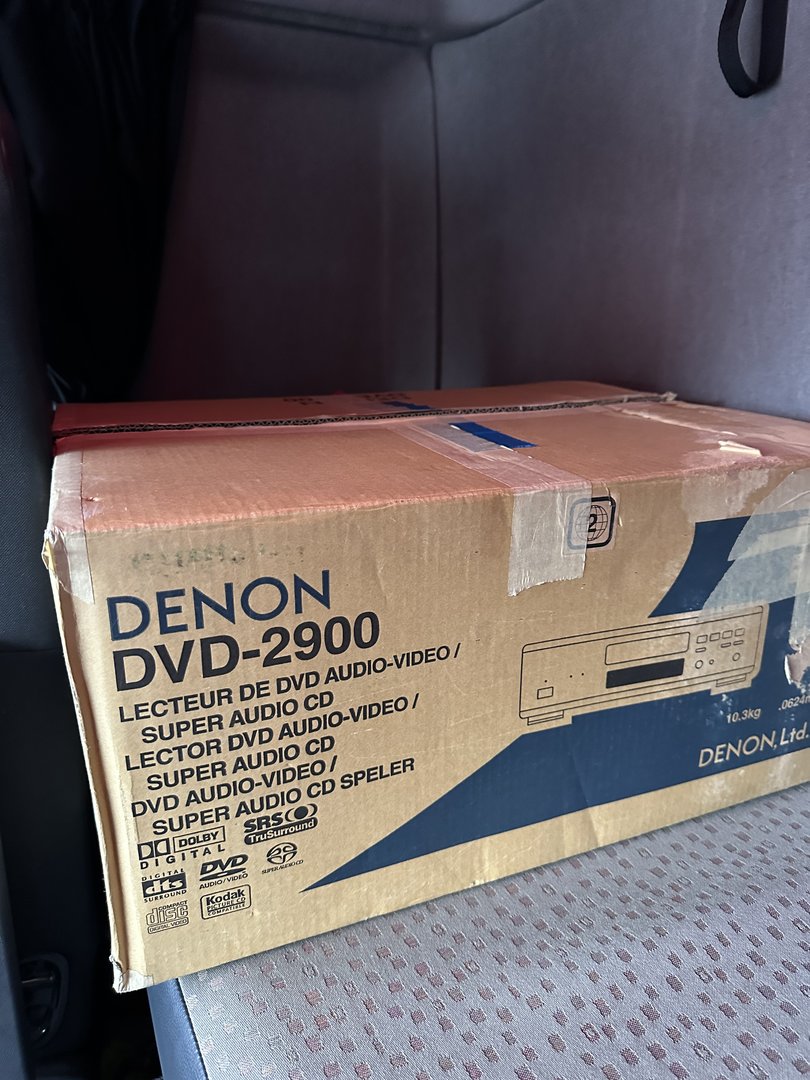

Ikke fått testet den enda. Hørt rykte den har sacd på digitale utgangene. Noen som vet?
Har en pioneer p6 (ikke helt sikker på om det er 6)
Den er helt lydløs på digital utgang spiller jeg sacd
