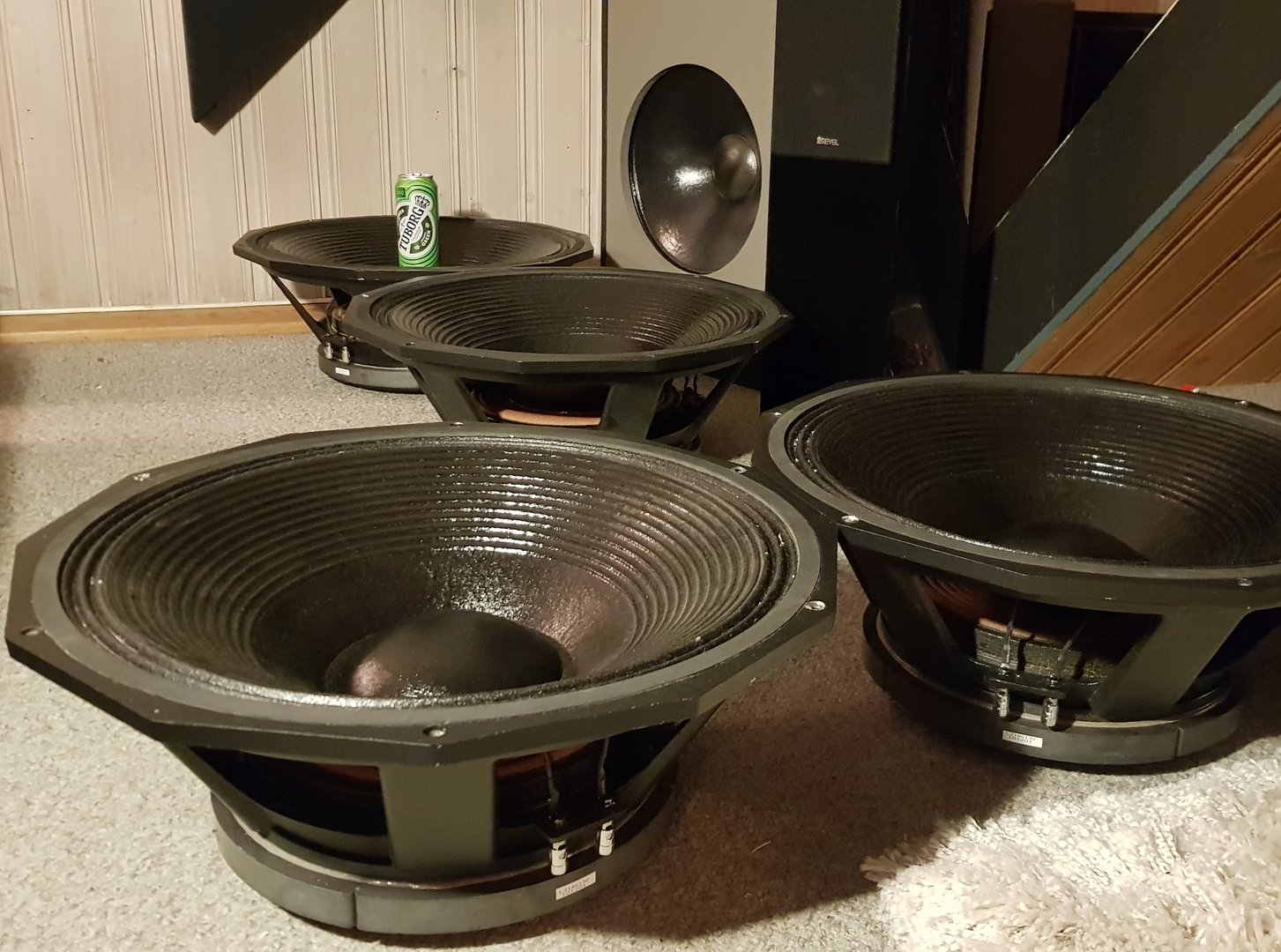

    Tre subber.
    Samme gain inn........Hva er problemet?
    Den/de med lavest gain er riktig nok to subber med samme input.
    Signalet er ikke korrigert med annet en to EQ punkter på 80 og 100 hz.
    Ca 6 db+.......Ferdig snakka!
