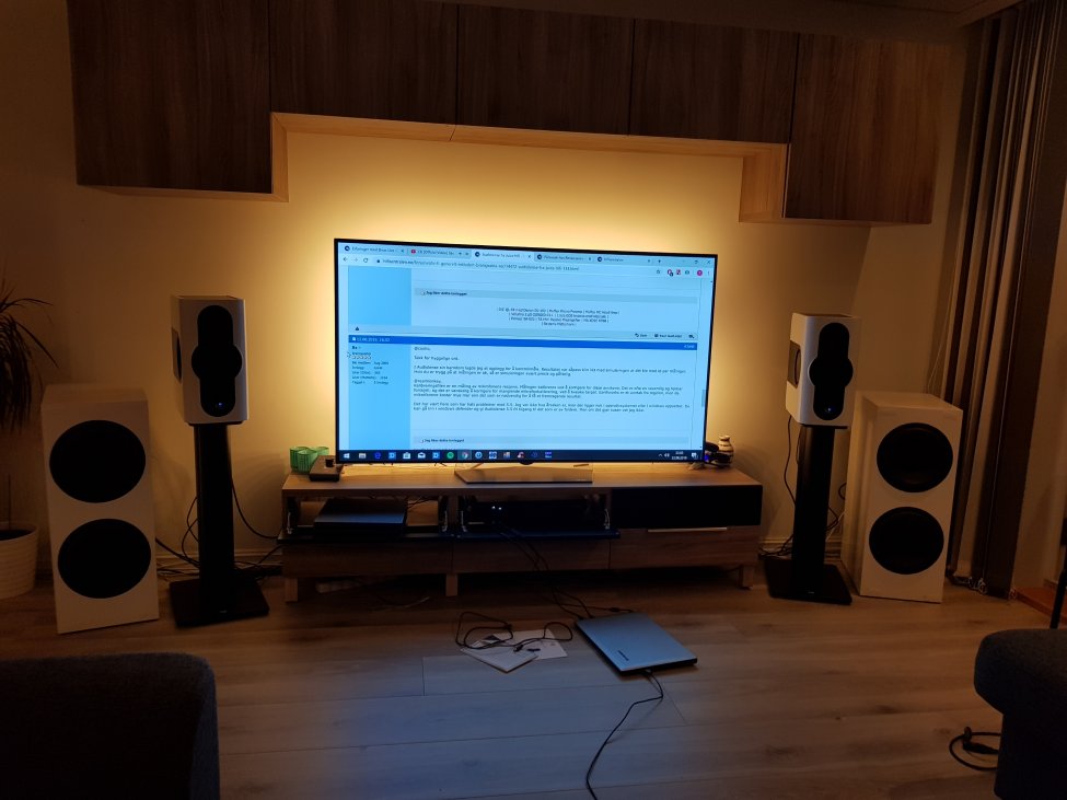

    Noen løse tanker fra min side.
    1) Det viktigste når man vurderer subwoofer(e) er integrering. Får man ikke det til, vil hele subprosjektet fort bli oppfattet som bortkastet tid og penger. I så måte er DSP til veldig god hjelp. Man kan nok få til gode løsninger analogt også, men det krever vesentlig mer av både kompetanse og fleksibilitet i systemet/rommet-plassering.
    2) Nå har trådstarter noen nokså store høyttalere fra før med 2x10" i bassrefleks. I utgangspunktet burde dette være nok til å både gå dypt og med nok trøkk. Ulempen er at i et vanlig rom vil slike "normale" høyttalere ofte få noen utfasinger akkurat i området hvor bassen/basskvaliteten i anlegget defineres. Dermed tenker jeg at hvis implementering av subwoofere kan utbedre dette, er det viktigere enn selve valget av subwoofer. For å illustrere: 2 stk 10" i bassrefleks vil kunne spille en god del høyere ved f.eks. 40Hz enn en 12" i lukket kasse@40Hz. Men hvis denne 12"/lukket kasse klarer å fylle igjen en stor dip/utfasing ved f.eks. 100Hz, så er på mange måter hensikten oppnådd. Og hvis du ikke spiller brakhøyt med krevende musikk, så vil sikkert et par 12" lukkede subwoofere fungere tilfredsstillende selv om kapasiteten kanskje er mindre enn hovedhøyttalerne ved visse frekvenser.
    3) Rosinen i pølsa er: Hvis du får til punkt 1 og 2, så kan du enkelt oppgradere subene senere og begynne å ha glede av fullrange + kapasitet/lav forvrengning(y)
    Jeg ser mindre vits i å kjøpe inn flere monstersuber før disse punktene er sjekket ut.:)

    RojohII bemerket et viktig poeng her. Du har to stk 10" i bassrefleks i hver høyttaler i dag. Da ville ikke ha sett etter noe mindre enn 12" bassrefleks og helst 15" bassrefleks. Skal du over på lukket kasse, så kreves det større og flere elementer.

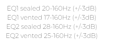

    Arendal gjør dette.
    Hvor?
    Eneste jeg ser er oppgitt frekvensrespons på 1 m med 2.83V. Det sier ikke noe om nivået de spiller i ulike frekvenser.
    Spesifikasjoner som den under viser oss heller ikke noe om nivået ved frekvenser.

    Hvor?
    Vis vedlegget 697046
    De har CEA 2010 målinger på sida si. Hvis man blar litt ned.
