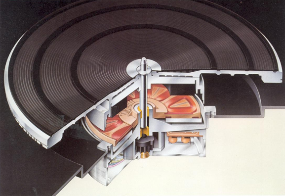

    Drepte en Dual 704 jeg hadde etter å ha lekt litt for mye med loddebolten. Denne hadde eds900-motoren, lillebror til eds1000-2 som var i Dual 721.
    Er en stund siden, men jeg vil si at denne var hakket bedre enn SL-1210 jeg hadde.
    Ser ut til at disse Dual-motorene blir regnet for å være blant de beste DD-motorene.

    Den EDS 1000en såg då heftig ut. Men Technics var tidleg ute, det har eg også høyrt.

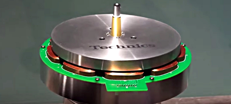

    Technics sin nye DD-motor er slettes ikke ulik Dual EDS1000

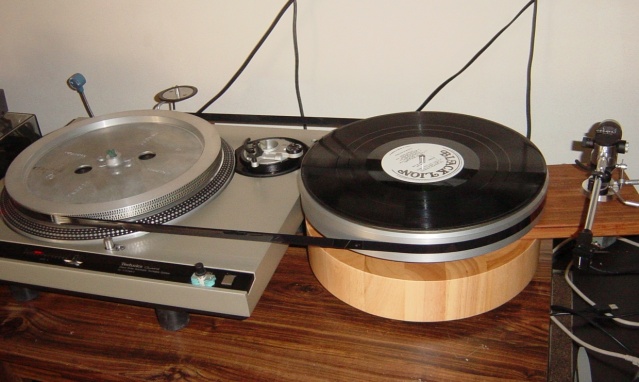

    Direktedrevet beltedrift:)
    Technics SL-1700 til venstre
    Vis vedlegget 368232
    Har vore inne på det same, eg og ein kamerat, som begge hadde SL 1000 mk II. Men det var for mykje logistikk å flytte den eine spelaren. Og så måtte vi ha reim. Her kunne vi gjort ein skikkeleg AB-test.
    Korleis gjekk det med dette oppsettet? Kommentarar?

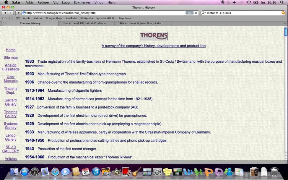

    I følge wiki er den første DD, Technics SP-10 lansert i 69. 701 kom vel i 72-73?
    I flg. Thorens history så kom de med motor for DD i 1928.:
    Dette er vel det beste av to verdener? Denne karen bruker forresten VHS-bånd til drivreim for å unngå elastisk kobling mellom motor og tallerken. Noe å tenke på for reimdrift-tilhengerene?
    Står litt her
    DD turntable tape driving another platter - edoirt@yahoo.com - Vinyl Asylum
    Jeg ville nesten tro at en elastisk rem med noe intern demping er bra for å dempe vibrasjoner fra motoren. I alle fall med tung nok tallerken.

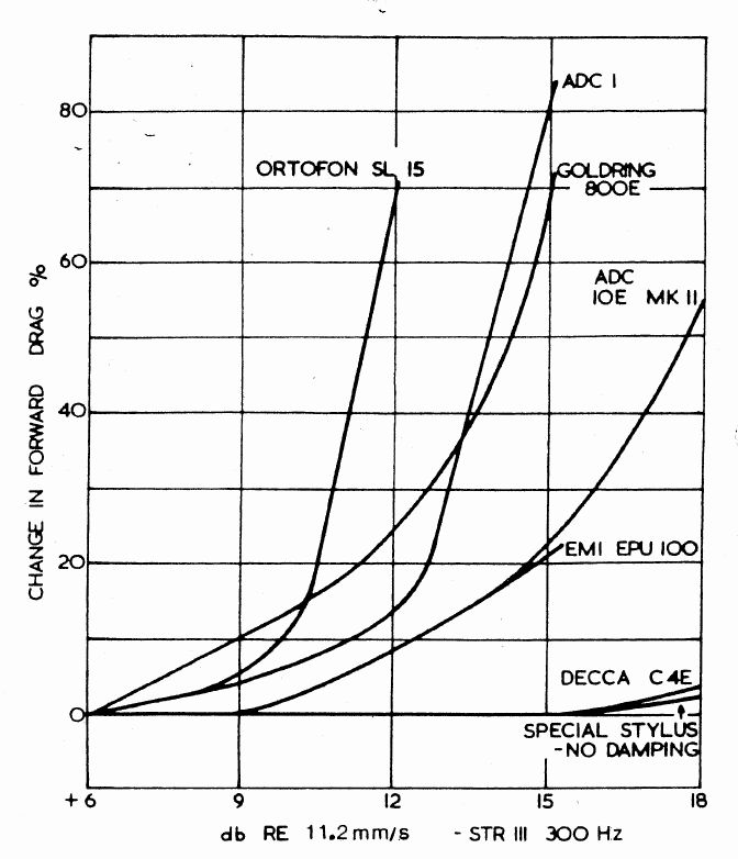

    Utrag fra den informative siden til Kevin hos KAB USA som kan det meste om platespillere og spesielt Technics SL-serien:
    KAB USA skrev:
    [SIZE=+1]Speed Drift (Due To Static Stylus Drag)[/SIZE] Never Specified
    In a freely rotating system like a turntable, any friction near the outside edge will try to slow the rotational speed. In drive systems without servo control, the turntable truly slows down the moment the stylus enters the groove, some as much as several percent. As the stylus moves towards the center or end of the record, the torque increases and the turntable regains most of its free rotating speed.
    To avoid the affects of this static stylus drag, the drive system must have servo control.
    KAB USA skrev:
    [SIZE=+1]Speed drift (Due To Dynamic Stylus Drag)[/SIZE] Never Specified
    When the stylus encounters a highly modulated groove, it must do extra work in the groove, during this time, friction and drag increases on the drive system. Here we have an affect similar to discharging an electrical capacitor. Based on the duration of the loud passage, and the weight of the spinning platter, there is a time constant that determines how quickly the platter slows down. If the platter is insufficiently heavy (<10 Lbs), the speed can slow sufficiently such that, a moment after the loud passage is over, you become subtly aware of the turntable speeding back up. It can take many years of listening to hear this effect, but like all listening skills, once you attain it, it is with you for life.
    Only heavy platter belt drives, or sophisticated direct drive systems can overcome the affects of dynamic stylus drag.

    OK. Da er også vinylavdelingen infisert av kabel-voodoo :(
    Du kan jo be disse KABene gi deg beregningene! Spinnsatsen er ikke voodoo. Det er Newtons andre for rotasjon.
    La meg gi deg et eksempel:
    "When driving your car in 80km/h and you hit these ten bumble bees over a short period of time, if your car is less than 5000kgs your car will slightly slow down such that, after the bumble bee hits are over, you become subtly aware that your car is speeding back up. It can take years of driving to be aware of this effect. But like all driving skills, once you attain it, it is with you for life.
    Only heavy, sophisticated SUVs with 4X4 drive systems can overcome the effects of dynamic bumle bee drag"

    Er dette med stylus drag bare tull? Spiller det ingen rolle for hastigheten: hvilken modulasjon sporene har, hvilken sliping, nåletrykk, tallerkens tyngde, motorens kraft etc hva gjelder rotasjonshastighet? Forstår jeg deg rett at du mener at ingen nål vil på noen som helst måte påvirke rotasjonen på noe som helst tidspunkt? Eller er det noe annet du mener?
    michell
    18.09.2005
    2.480
    648
    Det er akkurat det jeg mener. Og det er til og med akkurat slik det er :)
    Jeg kan ikke engang forstille meg at en keramisk nål på en kip 60-talls Garrard-spiller med en tallerken på 175 gram ville kunne påvirke flutter i nærheten av signifikans.
    På din utmerkede spiller er det bare lageret, antallet poler i motoren og tallerkenens tyngde og presisjon som påvirker w&f.
    Sliping og nåletrykk handler om hvor mye informasjon nålen er i stand til å plukke opp fra rillene.
    Lyd fra en platespiller som går jevnt handler i all hovedsak om PU'ens lydsignatur (en herlig blanding av elektromagnetisme og mekanikk) og resonansfrekvensene (100% mekanikk / fluiddynamikk) i systemet.
    Platespillere er i sin mekaniske natur utfordrende nok. Ingen grunn til å tillegge de voodooelementer ;)

    Viddy well little brothers! Legger ved en liten rapport om friksjon forårsaket av modulasjonen på plata.
    http://www.audiomods.co.uk/papers/pardee_recordfriction.PDF
    Vis vedlegget 368441
    Hvis jeg ikke leser feil sier den bare noe om hvor mye "bremsekraften" fra stiften øker i prosent, og ikke noe om hvor stor kraften faktisk er i utgangspunktet. (?) 180% av nærmest null og niks, kan fremdeles være ganske lite. ;)
    Edit: Dette gjaldt grafen. Rapporten ser interessant ut. :) Den lister opp typiske friksjonskoeffisienter, som kan brukes til noe. Den sier vel imidlertid heller ikke noe om hvorvidt denne friksjonen kan skape hørbare hastighetsvariasjoner?
    57.672
    111.647
    2 gram trykk på det lille kontaktpunktet en stift utgjør tilsvarer ganske mye pr. cm2. Friksjonen er relativt stor ved heavy rillemodulasjoner, husker ikke i farta hvilke temperaturer som har blitt målt men det er relativt varmt.
