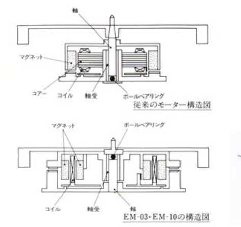

    Både reimdrift og mellomhjul forårsaker et aldri så lite sideveis press på senterleiet. Dette fenomenet unngås med direktedrift.
    Pioneer tok dette enda lenger med sitt Stable Hanging Rotor system (SHR). Istedet for at akselen hviler på en kule i bunnen av lageret, så er det hele snudd opp ned. Tallerkenen "henger" på en kule i toppen av lageret. På denne måten senkes tyngdepunktet og stabiliteten blir bedre. Resultatet er enda mindre støy p.g.a. mindre friksjon fra sidene i senterleiet.
    På bildet vises tradisjonell opplagring av DD-tallerken øverst, og Pioneer sitt SHR-system fra toppmodellen Exclusive P3 nederst.
    Enda et bilde av SHR-systemet. Motoren i Pioneer PL-70
    Vis vedlegget 368446
    Vis vedlegget 368448

    Det er vel også i de aller fleste tilfeller ganske neglisjerbart
    Kan så være. Men Pioneer forbedret i allefall verdiene for støy og gangkonstans med SHR-systemet sammenlignet med "tradisjonell" opplagring med akselen hvilende på kule i bunnen av lageret. Lavt tyngdepunkt er som regel alltid bra på de fleste områder
    Kan så være. Men Pioneer forbedret i allefall verdiene for støy og gangkonstans med dette sytemet.
    Ja, det er ingen tvil om at de beste, japanske DD-spillerne fra deres storhetstid hadde imponerende måleverdier.

    Enda en illustrasjon som viser veldig godt prinsippet med Pioneer sitt Stable Hanging Rotor System:)

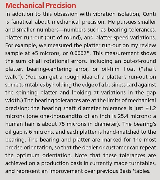

    Likte godt lyden/formidlingen fra Lenco,
    må bare få den tilpasset armen som står på min DIY strikkspiller,
    med valgbar motor,enten fra Premotec (AC) eller Origin Live Ultra (DC).
    Kast og ujamnheter?
    spiller med stikk,BASIS
    Wow and flutter:Immeasurably low using any available test records
    Isolation:Greater than 70 db at 3450 Hz
