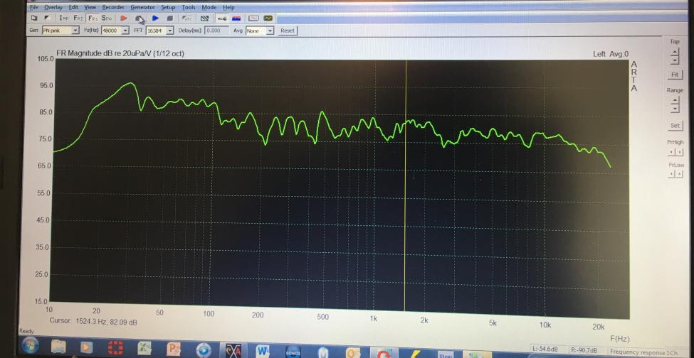

    Jeg jobber litt med EQ nå. Det er veldig bra men jeg mangler litt smekk og artikulasjon, muligens fra midbasshorna som spiller fra 100-500 Hz.
    Noen som har tips?

    jeg synes 100-500 ligger for lavt
    bedre med litt for mye enn for lite i dette "pupper og lår-området" :cool:
    i snitt ligger du minst 5db under! ikke rart du får "Twiggy-lyd"

    Here are the votes from the peoples of vestlandet... :)
    Du likte OB tidligere, da kanskje du liker litt guff i 100-200 området?
    Kanskje prøve 200hornet ned i 400? Midbass står kanskje noe under ørehøyde, er det noe å tenke på?

    den 2K delingen din ser heller ikke bra ut.....dipp fra 2-3,5K..skulle nesten tro du brukte ALE 7550DE :rolleyes:

    Må ikke høre på han der svartmalern fra Drøbak! Han har vel snubla i spolebåndsalaten igjen nå her om natten! :)
    Den 2k greia fikser du POC! (med Pai Og Cake!)
    Ligner litt på en ute av fase siden det er dip både over/under. Men tror ikke det er det siden dippene er så brede.
    Stå på! Blir bra dette! :)
    Låter midbassene like bra som de ser ut så er det knall!

    Dro ned litt på 30 Hz og dro opp hele midbassen. Det hjalp. Jeg må jobbe litt med løpetid, har slurva. Jeg tror også at Tractrix 1000 liker seg best fra drøye 2200 Hz og oppover.
    Det er bra skyv her nå med 18" sub og FLH midbass :)

    hørte på deling i omtrent 2 K området hos Grelv på tirsdag og jeg liker det ikke
    og da er det IKKE filterne det er noe galt med...
    3-4K minimum imo

    Du ser selv hva som skjer rett under 2k på t1000.
    Dette følger under deling om du da ikke benytter 1536dB deling.
    Tenker du ramler inn på 2,8k.
    Passer inn slik som jeg tolker polarrespons.
    Spill med det til du får andre horna. Da får øra dine en overgang fra deling midt i til det ytre :)

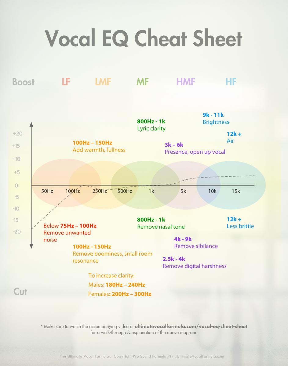

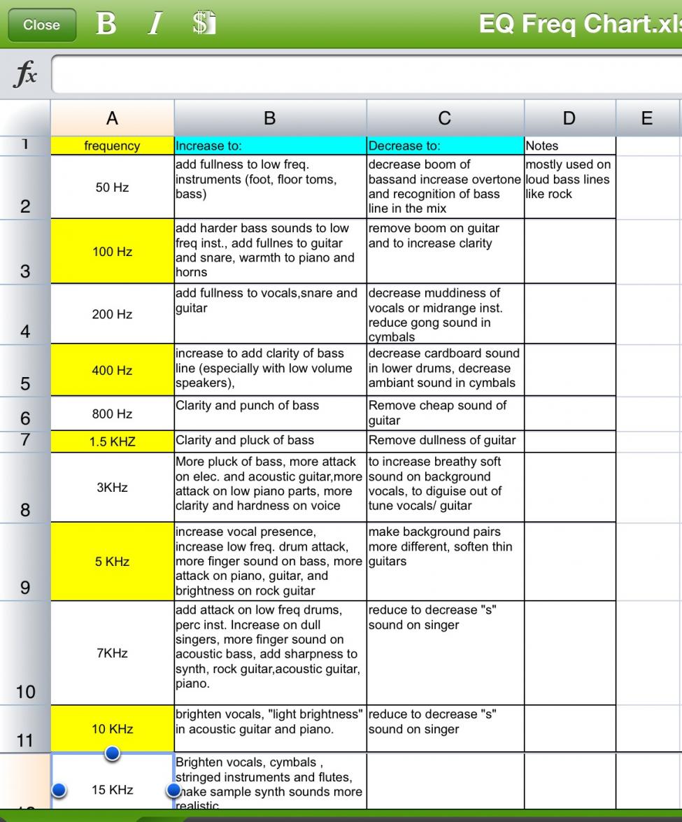

    Noen som har tips?
    Lyttepos:
    Vis vedlegget 457259
    Det finnes mange tabeller på dette:
    Vis vedlegget 457260 Vis vedlegget 457261
    Fint skjema for hvor ting ligger i spekteret, LITT teit at han snakker bare om EQ-kurve og ikke målt energi i rommet.. for meg ble det litt for dumt å skru EQ med hørselvern på.
    Noen som har tips?
    Lyttepos:

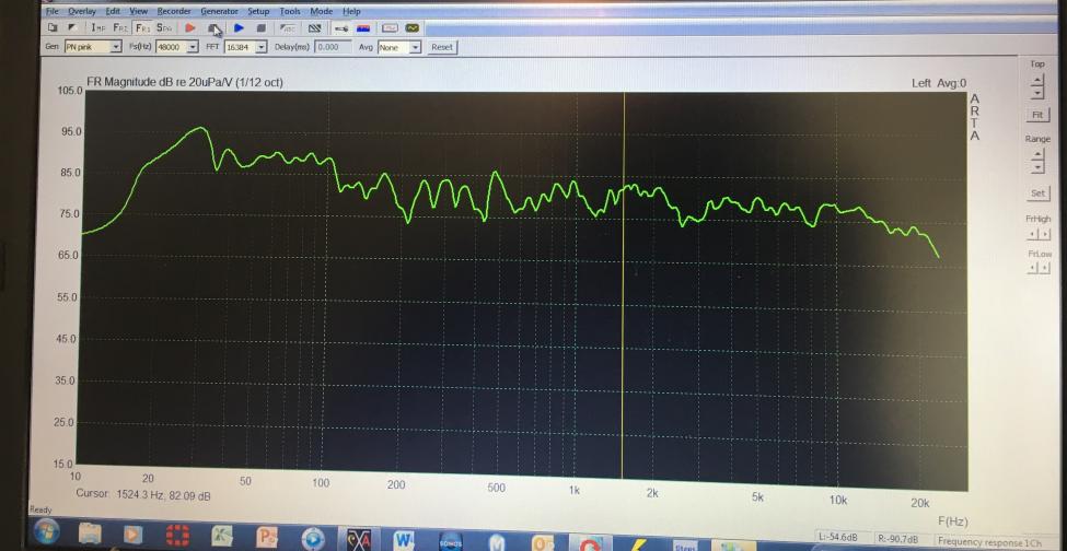

    Får ikke målt etterklangen da jeg sliter med REW. Har målt før og den er bra ift rommet. Har 8 bredbåndede trykkbaserte RPG bassfeller og store RPG flåter i taket. Det er fortsatt en del sikksakk fra 100-500 og jeg vet at det er risiko med for mye EQ her.
