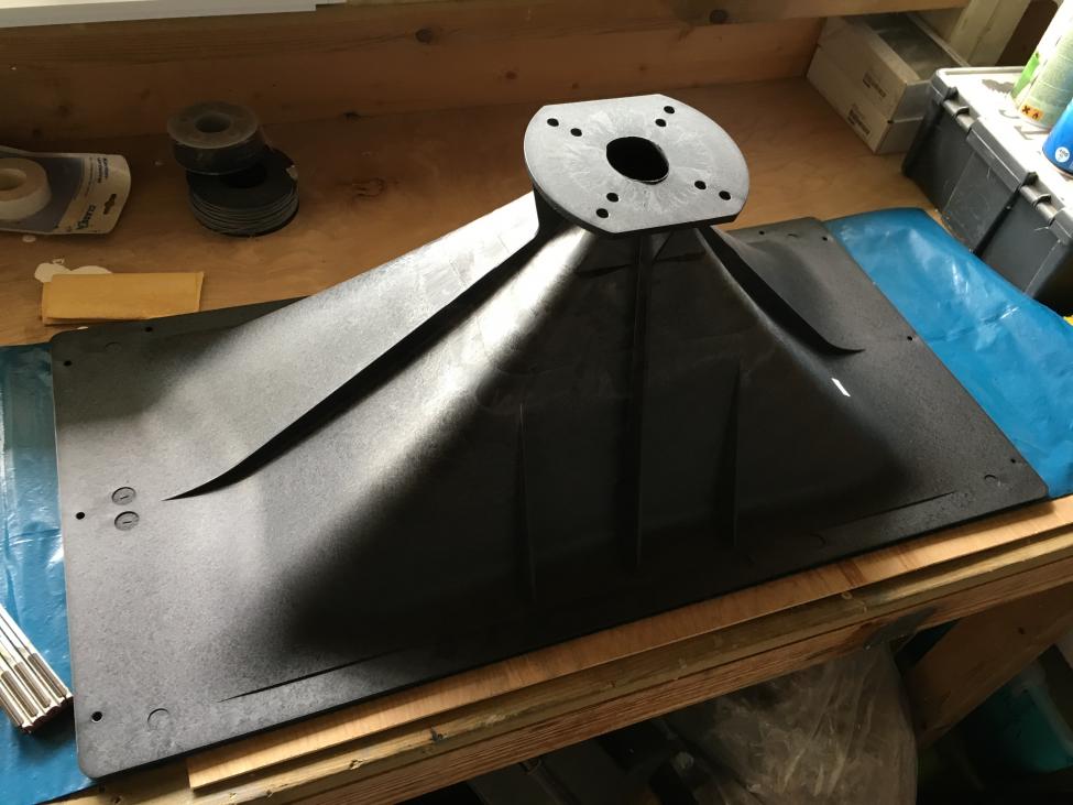

    Og nå litt forskning på demping av horn.
    Det er vel slik at jo tyngre hornet blir jo lenger ned skyves egenressonansen.
    Jorg1s1 og jeg knokket på 2384 og målte drøye 300Hz som en gjenganger.
    Skal man dempe for å redusere egenressonansen, les gjøre hornet tyngre, så trengs det vekt.

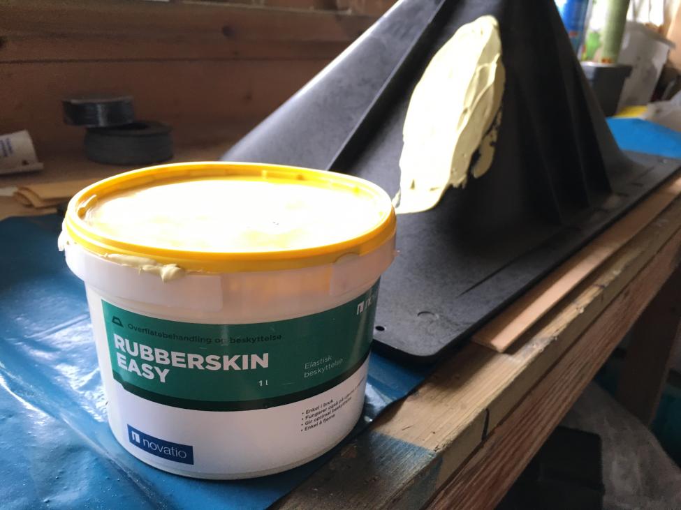

    Biltemas 400x500 Asfaltmatte er 3 mm tykk. I volum tilsvarer det 0,6 liter altså to fugepatroner med Tec7 eller tilsvarende.
    I og med at skal man bruke fugepatroner må man opp på 0,8 liter for å få samme tyngde, allikevel vil det være lettere å fordele og feste fugemasse enn å klippe og gnikke asfaltplater på hornet IMO.
    Prismessig så tilvsvarer asfaltmatten en patron til kr 17,- og da blir asfalt billigere:
    http://www.biltema.no/no/Bil---MC/Bil-tilbehor/Lyddemper/Smeltefolie-bitumen-4-stk-2000021214/
    Og.... kiloprisen for Biltema asfaltmatter er snaue 42,-

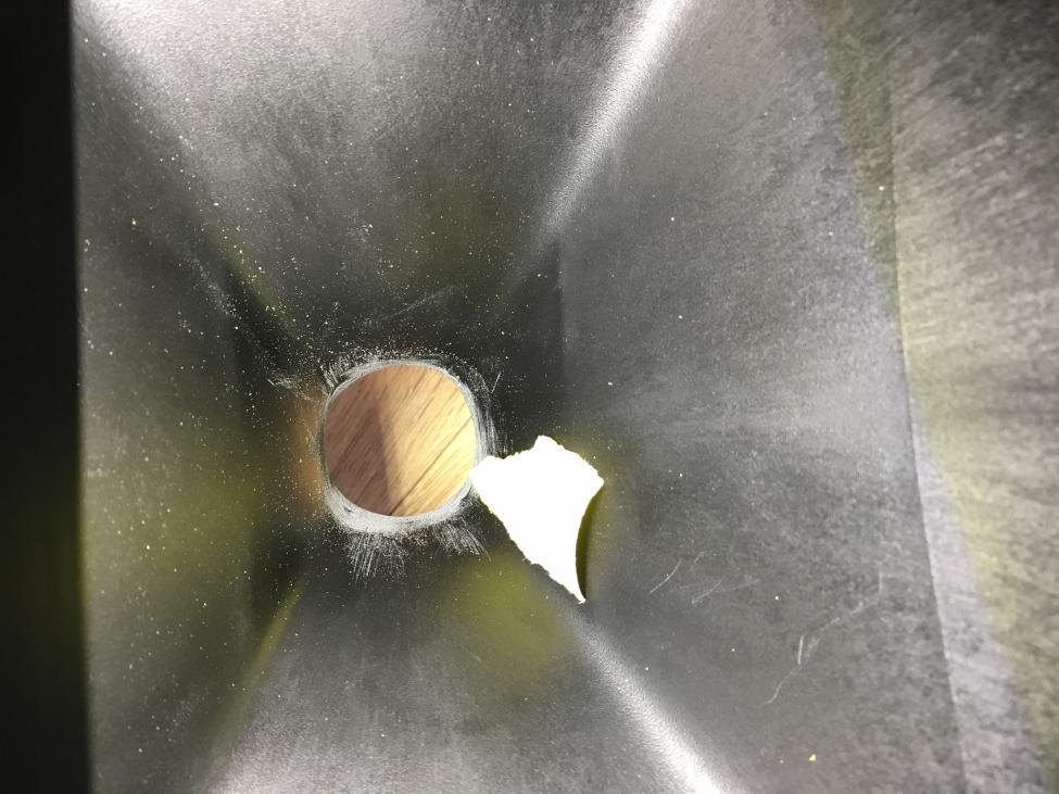

    Hornet med størst ujevnhet er nå limt.
    Det andre er pusset ferdig. 60 papir på fingertuppen gjorde susen. Var ikke mye som skulle til:
