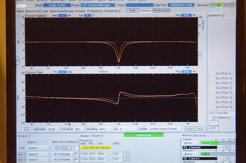

    Nei, faseavviket er ved selve justeringsfrekvensen. Der man ikke har påvirkning på frekvensresponsen har man heller ikke påvirkning på faseresponsen. Her er faseresponsen til et notch-filter:

    Flott simulering! En ser der hvordan spole og kondis fasedreier hver sin retning.
    På frekvenlinjen har du en dip. Hvordan ser dette ut om du legger inn en peak?
    Fasen er jo en konsekvens av frekvesresponsen. Inverterer du frekvensresponsen inverterer du også konsekvensen. Du vil da få negativ fase over frekvenspunktet og positiv fase over frekvenspunktet.

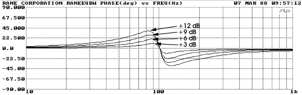

    Husk også på at et avvik som medfører en slik faserespons vil ende både tids, fase og frekvensresponsmessig i null etter korreksjon.
    Det kan være lurt å tenke på at fasefeilen, i den grad det er feil, også henger sammen med Q og nivå. Her er en sammenlikning mellom Q=1, Q=3 og Q=10:
    Her er en sammenlikning mellom nivå 3-12dB med samme Q:
    Så kan man jo se for seg at mange EQ-bånd til dels kan kompensere for hverandres fasefeil på flankene. Imidlertid vil slik kompensasjon være ekvivalent med å bruke ett bredere EQ-punkt.
    Generelt er EQ med Q under 1 veldig kurrant. Når man har et avvik som også medfører en fasefeil vil EQ med Q over 1 gi et optimalt resultat.

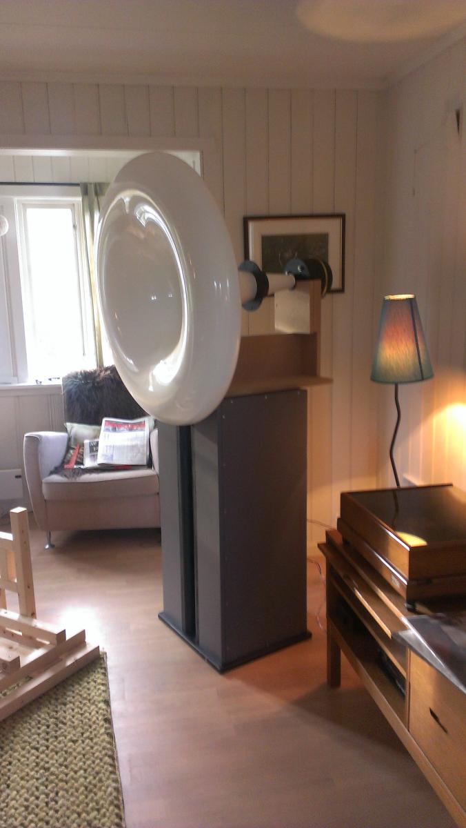

    Spennende prosjekt HE... jeg mener Hornlyd. For det første, nicket ditt forbinder jeg ikke med OB men med personen bak nicket - det lyver du deg aldri vekk fra ;)
    Ellers er det artig å se at du nå også inkludere akustikktiltak i prosjektet. Det tror jeg du vil få mye igjen for. Ved å rydde opp ift. bakvegg, fronvegg og førsterefleksjoner i tak og sidevegger så regner jeg med du vil oppleve det som å få et nytt rom.
    Hornprosjektet ditt skrider etter min oppfatning i riktig retning. Det er skremmende med så mye driverer og horn som skal integreres, men med litt tålmodighet og metodisk tilnærming så bør det kunne blir riktig så bra. Angående hornstacket - du vil ikke flytte topphornet noe fremforbi midbassene? Det vil ta seg visuelt bra ut, samtidig som kan senke hele røkla ned et par knepp. Etter min oppfatning så skal det bety fint lite om f.eks. T500 skygger litt for TD12 i øvre kant.
    Jeg ville også vurdert litt lavere deling mellom 200 og 1000 hornet. Men det ser du best selv når du har fått det opp å spille.
    BTW, har du åpnet for mulighet til å eksperimentere med kardioide på midbassene?

    Her er to farbare veier for minimalisering av c-c drivere/horn
    Alt. B er for de virkelig barske.
    I alt. B kan T500 refleksjondempes med selvklebende bølgegummi.
    For en virkelig smooth installasjon alt. B ville jeg tatt hull i hornet for kabelgjennomføring og innfesting av T500.
    Et såkalt Gloryhole! :D

    Grelv og jeg prøvde en variant av det og det gjorde neg utslag på målingene så vi droppet det
